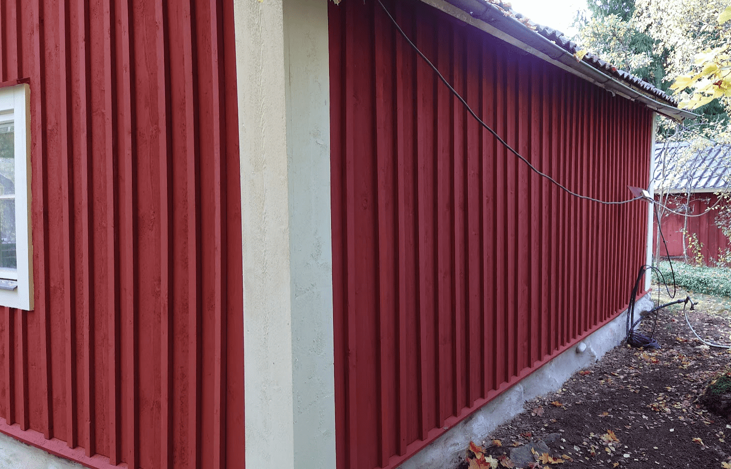

Panel: Rivning och ny kilsågad panel med lockläkt, vindduk knutlådor och fönsterfoder

Färdig fasad:

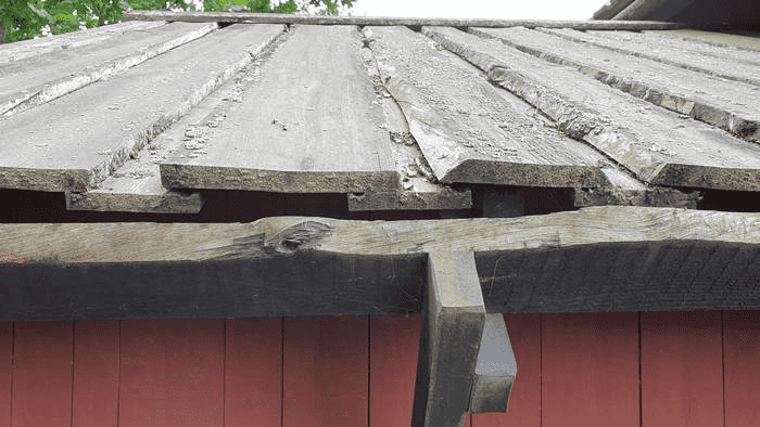

Vill du utveckla lite? :) Finns det fördelar med det gentemot tegel?
=brädtak. Läggs som lockpanel.
Edit, om du kan fa tag i långsamvuxen kådrikt, lufttorkat virka är det säkert bra. Men det får du inte på brädgården...

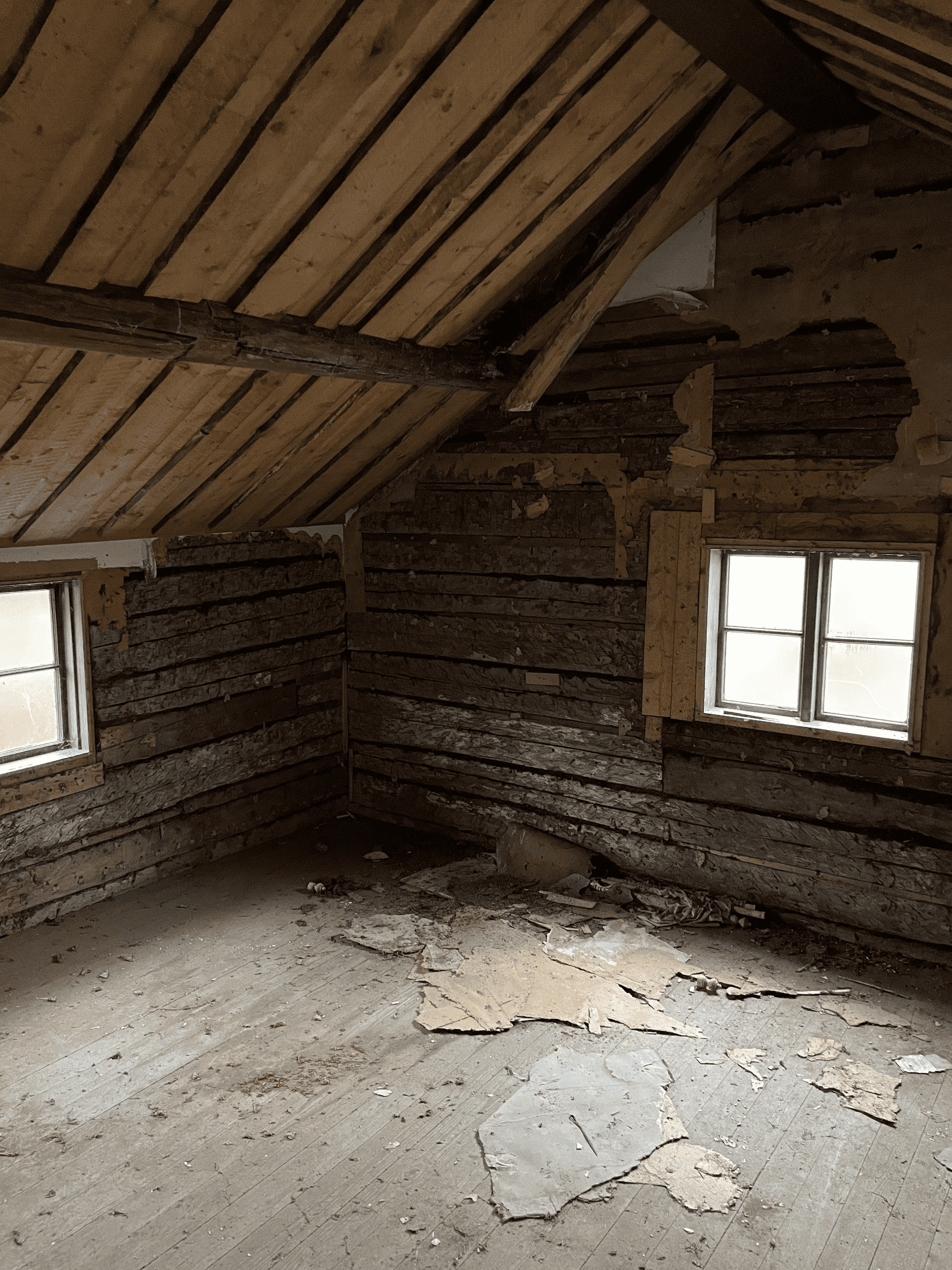

På insidan ser man att det ursprungliga (kanske) taket är faltak. Sedan har man lagt eterit utanpå i ett senare skede. Faltak är när man lagt okantade brädor i takets fallriktning i s f att man lägger råspont läng takets längd. Man får då en slags korrugerat trätak som vatten rinner av från. Enkelt att byta enskilda brädor som blivit dåliga och låta de friska ligga kvar. Gjordes med t ex långsamväxande tall som har mycket terpentin i sig och därmed rötskyddat.

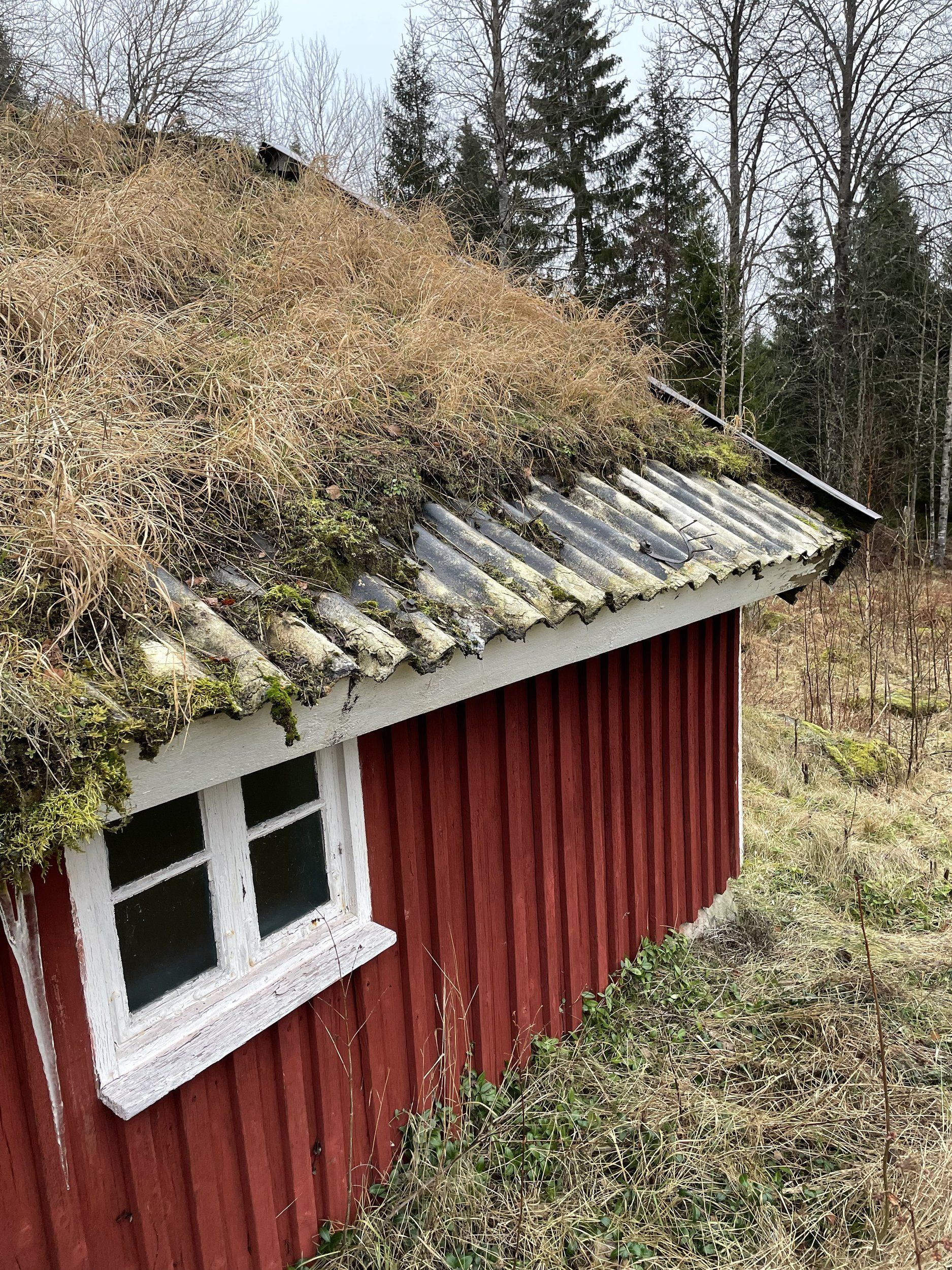

Det är inte bara torvtak på bark :/
Visa bilaga 534019
Ja det där är inte varken snyggt eller original :-)
40-50 tal kanske.
Men tittar man på vindskivornas höjd kan det mycket väl, rent av sannolikt, ha legat torvtak på huset.
Egentligen lätt och billigt att återskapa med platonmatta och en rad bark (björknäver) längst ner vid mullbrädan.
Finns att beskåda på Skansen om du bor rimligt nära.

Man kan se faltakskonstruktionen från insidan spikad direkt mot bjälkarna. Har en liknande stuga på gården som ska bli sommarens lilla projekt, men den är betydligt yngre än din och ingen risk för K-märkning där inte. Faltaket blir kvar, men många brädor behöver bytas ut på min stuga. Dina ser faktiskt torra och fina ut på bilden

Det är långt ifrån säkert att konstruktionen står pall för ett tegel eller betongpannetak .
Det måste en konstruktör räkna på.
Idag ersätter man eternit med Ferocement.
Liknande egenskaper men saknar asbesten.

Ligger det eternit - låt det ligga om det inte är trasigt. Fantastiskt bra material så länge det inte dammar. När du rensat och tvättat taket kan du göra en okulär besiktning. Blir du tvungen att byta tak hade jag lagt tvåkupigt, återanvänt tegel. Tak är ganska enkelt att lägga själv så länge man ser till att spik- och bärläkt hamnar rätt. Det jobbigaste är faktiskt att spika pappen men det finns varianter med klisterremsa nuförtiden.
