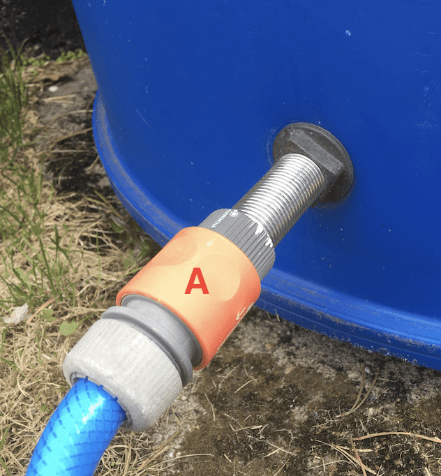

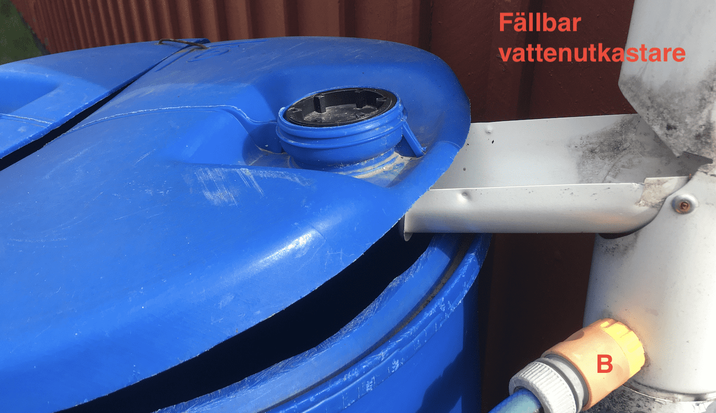

Inte exakt samma användningsfall som TS utan jag samlar regnvatten från stuprör med en fällbar vattenutkastare, så jag kan koppla bort vatteninsamlingen vid behov. Påfyllnadsslangen är kopplad så att när tunnan är full rinner överskottet tillbaka i stupröret (vid måttligt regnfall). När jag skall fylla min vattenkanna lossar jag kopplingen B och sänker ned den till vattenkannan. Kan dock inte tömma sista slatten i tunnan med denna metod.
