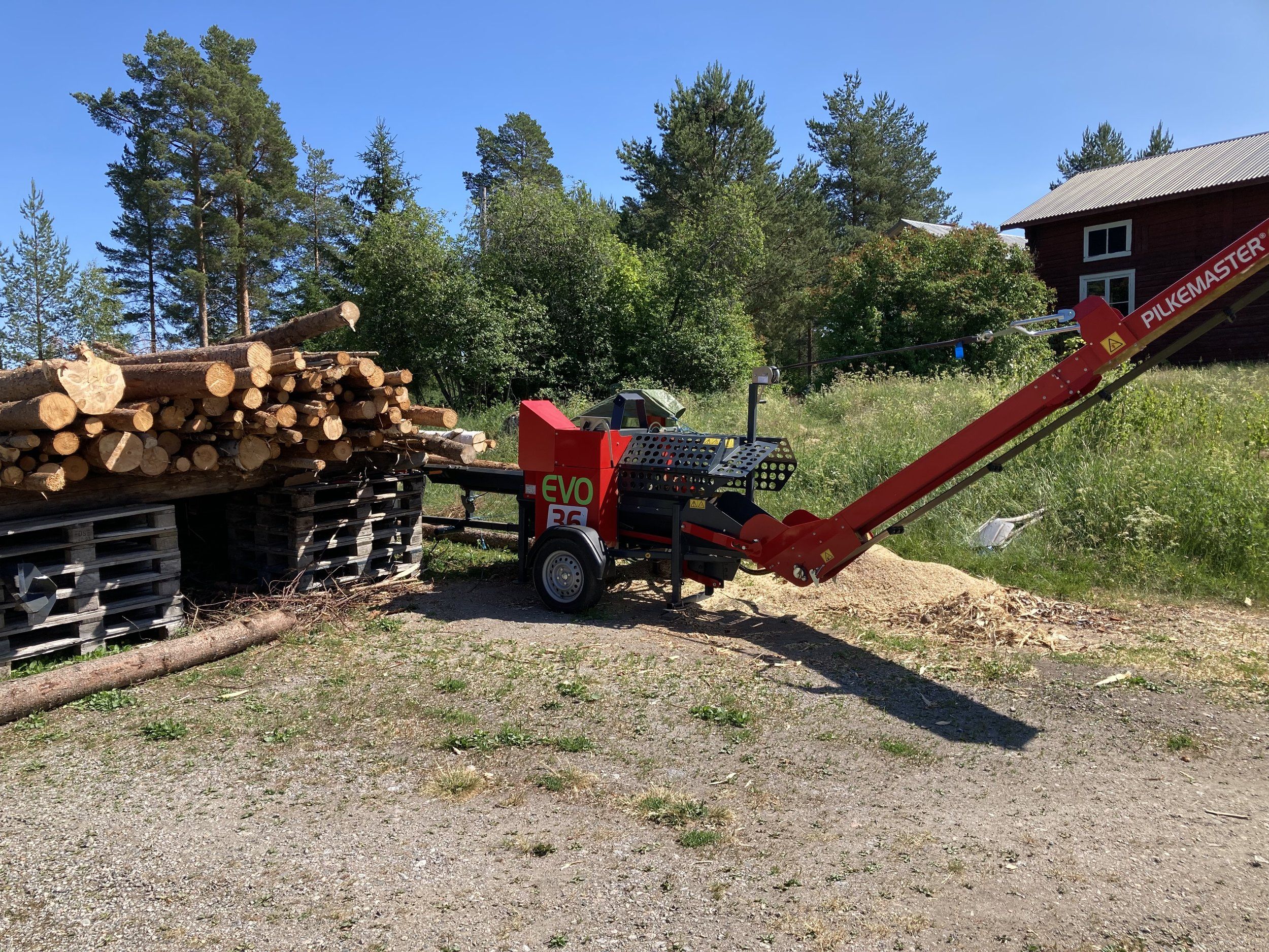

Men det är väl knappast någon som fäller träd eller kapar ved hela dagen med en elektrisk kedjesåg? Utom möjligen jag.
Jodå, flera veckor! Med trefas! Går åt några liter sågkedjeolja.
