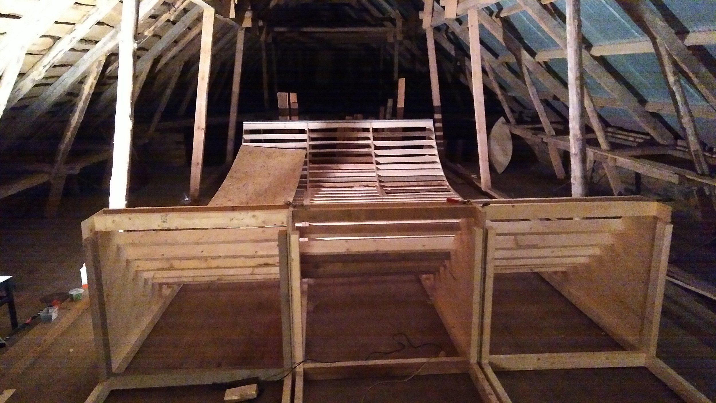

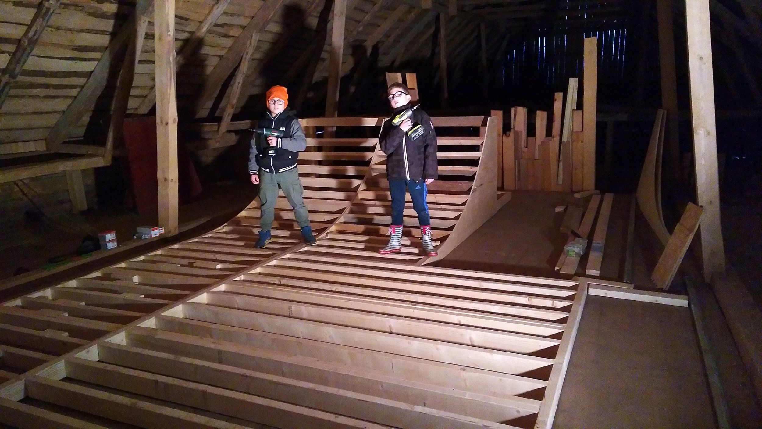

Nu har vi gjort två sektioner av övergångarna (transition) samt gjort klart platten (2 sektioner). Vi ska nog klara en till övergång idag. Övergång nr 2 är gjord på ek-virke, som vi fick klyva, o som jag hittade i lagårn. C-c-måttet e 20 cm med 2 dubbla per sektion i platten samt en dubbel i vardera övergång.

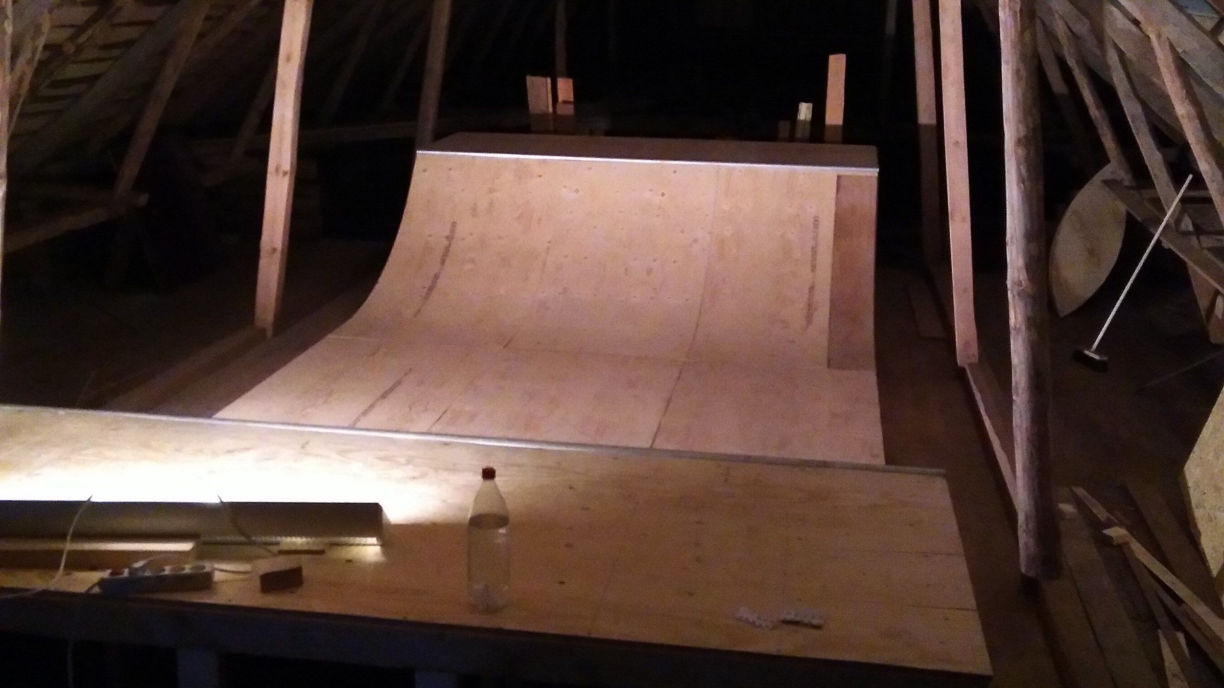

Nu e rampen inte klar, men vi kan åka på den. Ska skriva receptet på den slutgiltiga klara rampen såsom den passar oss bäst.
Just nu e den lite för lång har vi upptäckt, iom att vi kan åka på plywoodytan (den slutgiltiga ytan ska va masonit). En anledning till att den blev för lång va att enl alla ritningar jag hade lusläst o jämfört me varann, så va längden på plywood/osb 244cm, men nytt standardmått e 250cm. För att göra d enkelt för oss så använde vi hela skivor.
Men, iom att vi byggde i sektioner så e förkortning av rampen relativt enkelt o vi kommer att göra det nästa gång jag har dom.
En positiv sak e att osb funkar att böja på radien vi använt (220 cm). Och skulle nog kunnat ha använt två lager osb istället för ett lager osb o ett lager plywood - hade blivit billigare.
Pojkarna har gett allt under bygget o de har själva satt minst 200 skruvar var. Vi har jobbat från ca kl 11 till ca 2130 varje dag i ca 7 dagar sammanlagt. Jag har även jobbat med den under deras mammavecka, och med lite hjälp två av dagarna.
Idag, efter sista skruven på plywooden åkte vi i 5 min men vi e så utmattade att ingen av oss ville fortsätta åka 😂.

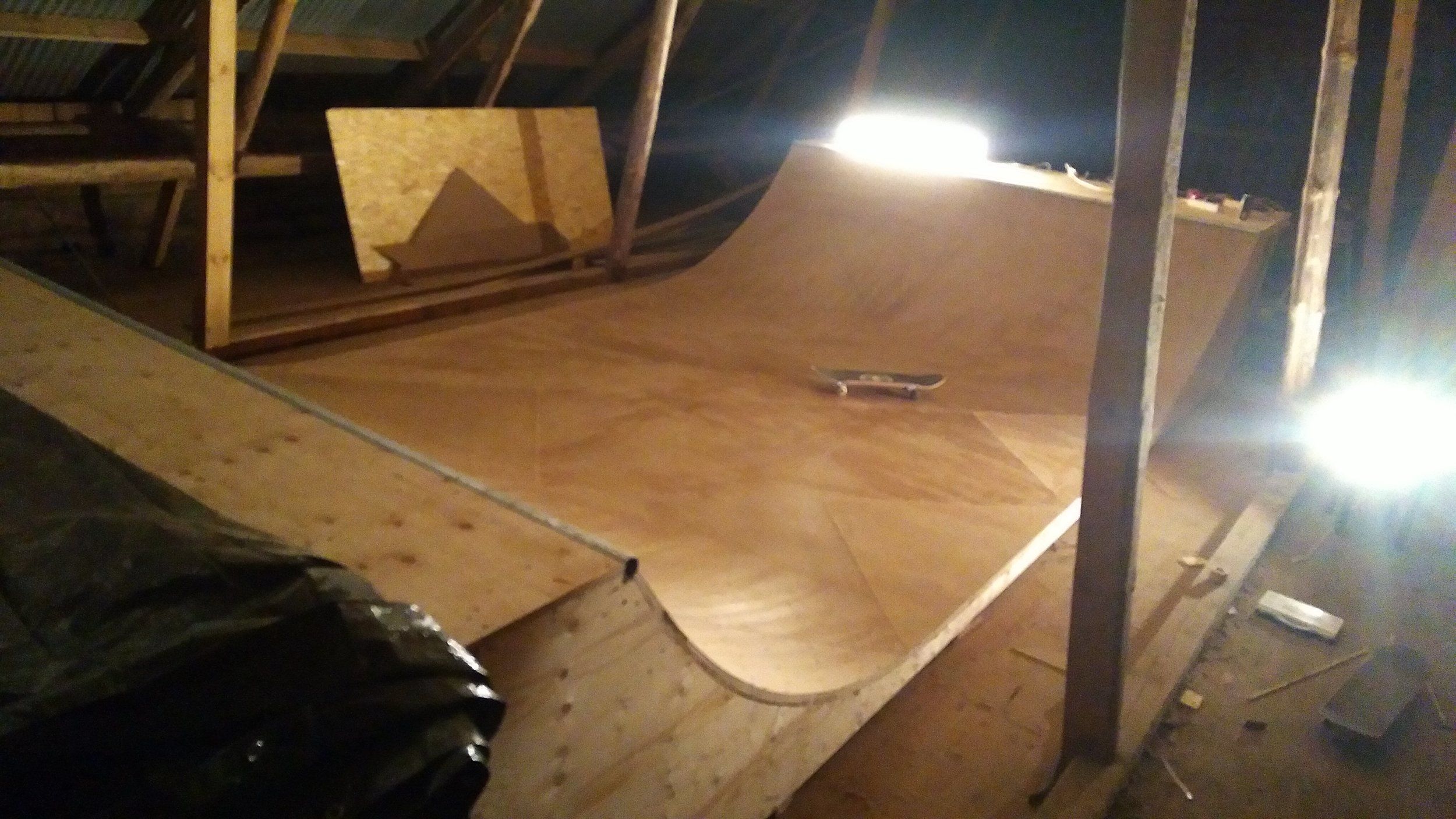

Så här såg rampen ut i onsdags (tisdagen gick åt att rikta o dra ihop sektionerna i den mot kameran närmsta övergången), före pojkarna ankom från sin mammavecka. Copingen på närmsta övergången e ännu ej på plats, båda stommarna för plattformarna saknas, ingen skiva är i än. Fatta att pojkarna lagt hela sin själ o därtill på att bygga rampen:

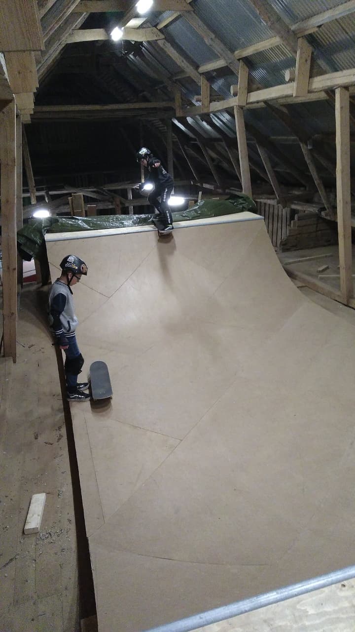

Äh, vi kortade rampen idag, likabra när vi ändå håller på. Skar av 40 cm. Mycket mycket bättre. Nu slipper vi kämpa med att behålla farten.

Fy fasen vad trevligt det ser ut. Jag vill också ha en lada!
Blev det något skevt när du byggde i sektioner?
Jag körde ju långa reglar av rädla för skevhet, men det kanske var onödigt.
Korta reglar är ju enklare...
Inget blev skevt pga reglarna. Däremot var det nån plywoodböj som jag missade att rikta underifrån mot längsgående regel så böjen hamnade någon cm under regeln. När jag upptäckte detta var det för sent att göra något åt utan att det skulle kräva demontering av hela övergången. Lösningen var helt enkelt att rikta efter felmonterad plywoodböj istället för att rikta efter regel. Det blev oxå någon halvcm kantskillnad på ett par sektioner gentemot platten, men det märks inte eftersom jag lappade på masoniten diagonalt. Går man med fingertopparna längs med böjen så känner man såklart, men inte när man åker i rampen.

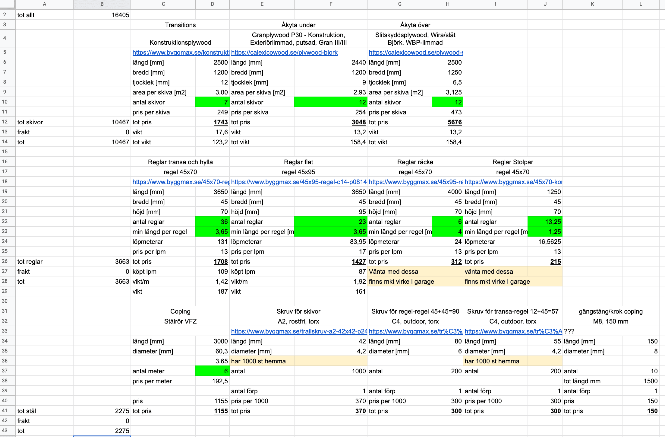

Strålande bygge, har du någon uppfattning om vad materialet kostat ungefär?
Precis det som jag önskar ha, klockrent!
Egen ramp, vilket dröm!
Har kostat ca 17000, utan elektrikerns faktura. Det går att bygga ca 30% billigare genom att handla på byggmax istället för xl-bygg, men reglarna på byggmax e så krokiga vilket man verkligen inte vill. Dock hade jag 10-tals m av hemklyvt virke.

Vår ramp landade på nästan 20 000 när allt var klart.
