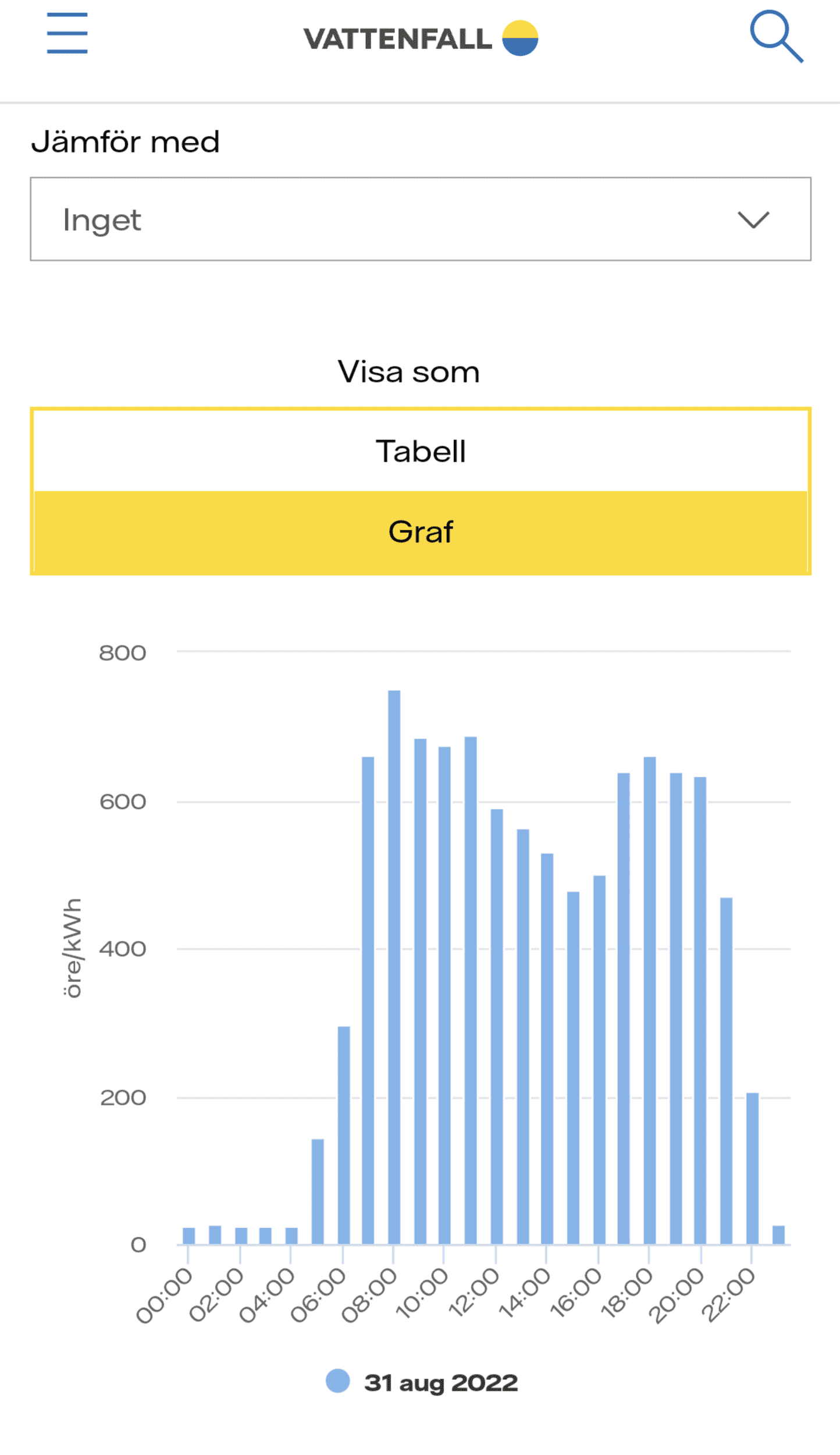

Ja, är inte säker på att det är ekonomi i det som sagt. Men blir väl lite bättre kalkyl om man räknar med att
1. Det ofta är typ 5kr skillnad. Så har det varit den här veckan iaf…
2. Man får dubbelt upp när man kan sälja el från panelerna som inte behöver gå till huset. Dvs istället för att gå till huset säljer jag mer el till dagspriser.

Visst är det så att man inte får grönt avdrag för batteri utan att installera solceller?
Med 10kWh batteri hemma skulle vi kunna köpa all el på natten till låga spotpriser och sen använda hur vi vill. Skulle kännas bra - men det är nog ingen lönsamhet i det egentligen.
Eftersom vi bor i bostadsrätt kan vi inte installera solpaneler (själva - föreningen kan givetvis).
Som priserna är nu skulle man nog kunna räkna hem detta - men du behöver nog ett rejält batteri då…

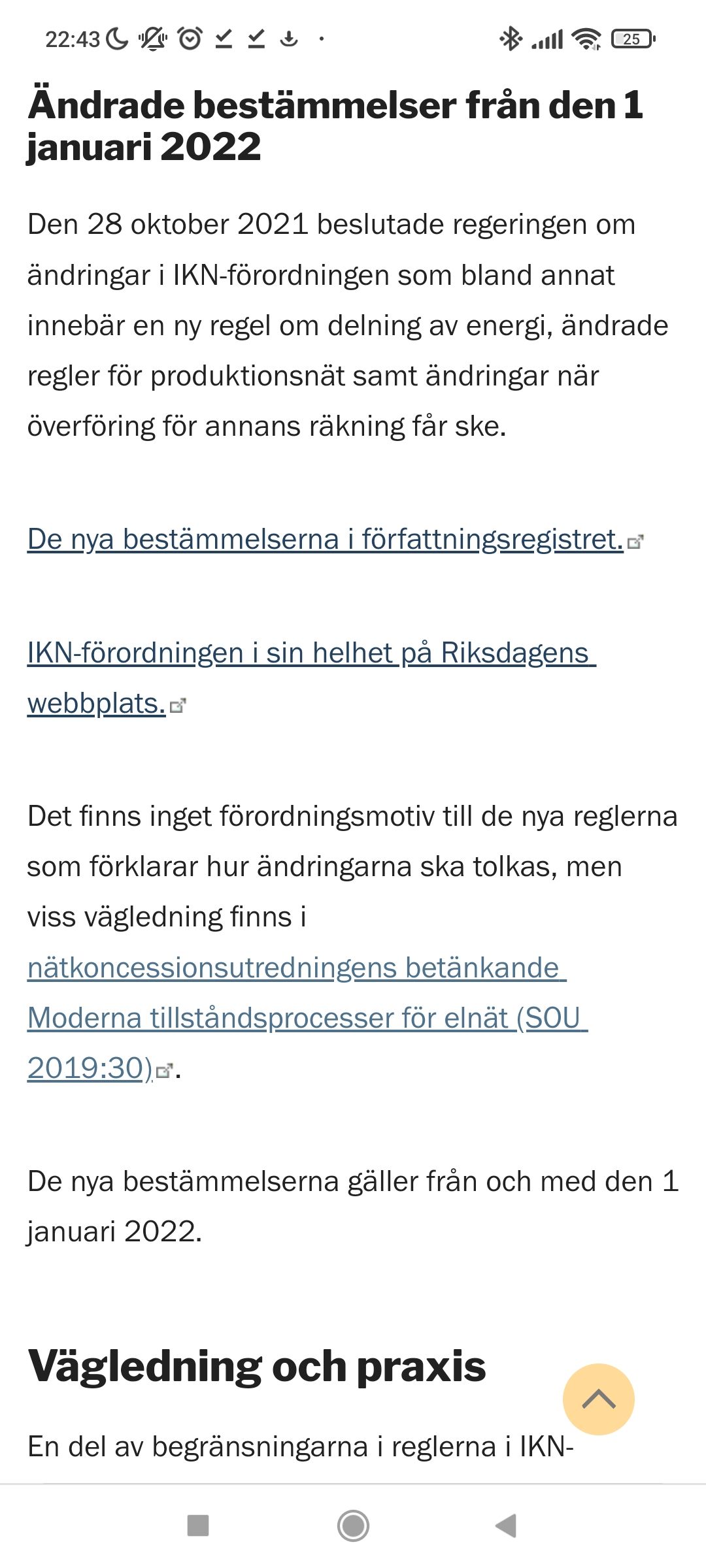

[OT] Solpaneler
Om nu någon skulle komma på idén att göra något sådant kan jag tyvärr meddela att det kommer att stöta på patrull. Varje fastighet måste ha eget abonnemang.
Men det går alldeles utmärkt att köpa grannens sol-el. Via nätbolagets kablar och mätning 😝
Är det verkligen fortfarande så? Togs inte förbudet om att leda ström till en annan fastighet bort i vintras?
jomper

[OT] Solpaneler
Vad händer om man laddar upp batteriet, säljer batteriet fulladdat till grannen som laddar ur det och sedan säljer tillbaka det oladdat, etc. Är det också olagligt? Jag inser att det förmodligen är någon inkopplingsprocess som i dagsläget förstör det, men om inkoppling av batteri blev en trivial övning i framtiden, vad händer då?
