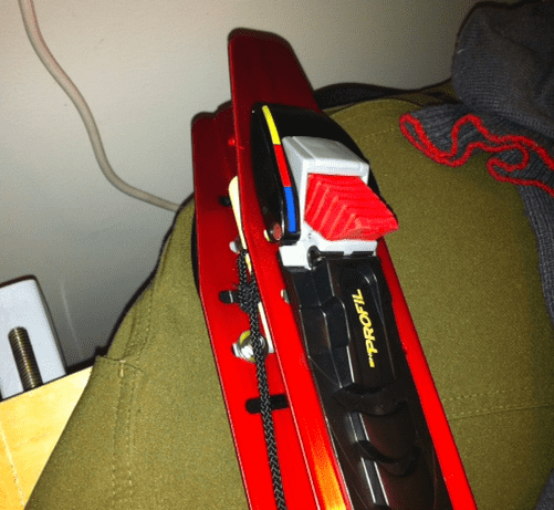

Jag saknar möjligheten att kunna spänna fast hälen på mina Zandstra när isen är dålig.
Skall försöka fixa en fulmoddning. Någon som har en idé om hur?

Jag råkade maila Måns precis när han fått in några par. Har för mig att det var i oktober någon gång. Och precis, lite moddning krävdes. Det räckte dock med att borra i Salomonbindningens bakre del för att kunna fästa. Inget våld på själva grillan således.
Appel
[OT] Vilka långfärdskridskor ?
Ahaa, du gjorde sååååå. Funderade på det men jag vågade inte lita på att plasten i bindning skulle hålla om man borrade i den! Verkar ju onekligen smidigare med ditt sätt...
JKolmo
Ja det var jättesmidigt. Hade lite tur också eftersom mina Hafjellpjäxor inte har kontakt med bindningen precis där skruvarna nu sitter, dvs inga problem med att skruvskallarna behövdes försänkas i bindningsmaterialet eller liknande, det räckte med att bara borra hål.
