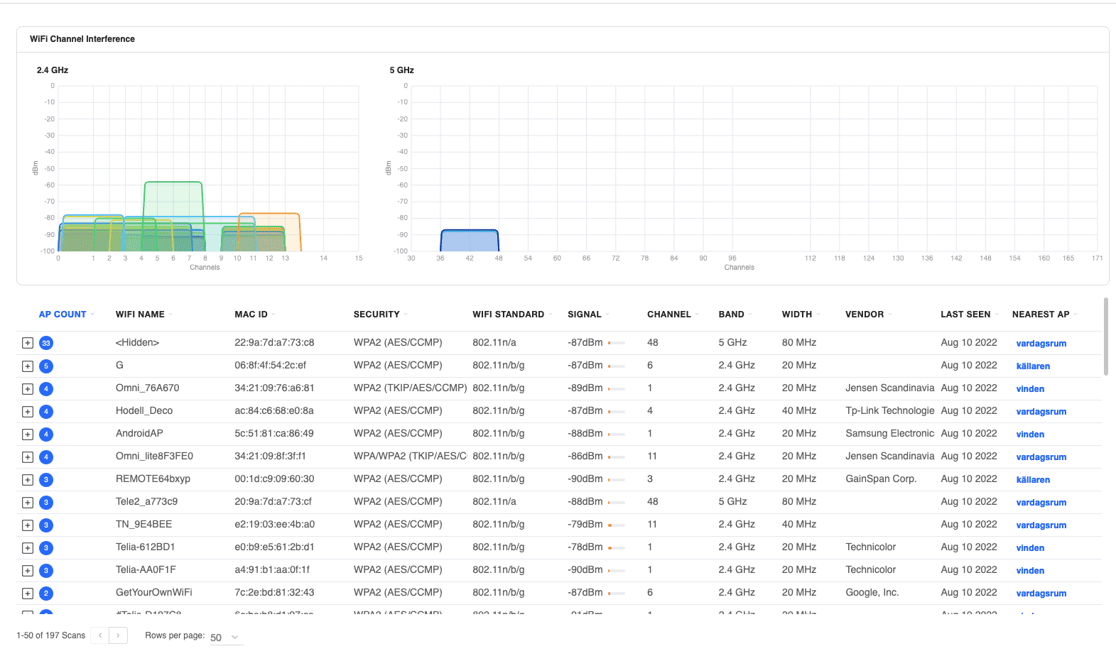

Där jag bor funkar trådlös mesh inte bra. Huset är hönsnätat och gott om andra nät så jag måste köra trådat.
Mitt Ubiquity nät är känsligt för dåliga sladdar/kontakter så en AP-är urkopplad vilket gör att jag har dålig täckning ändå i ett rum....
