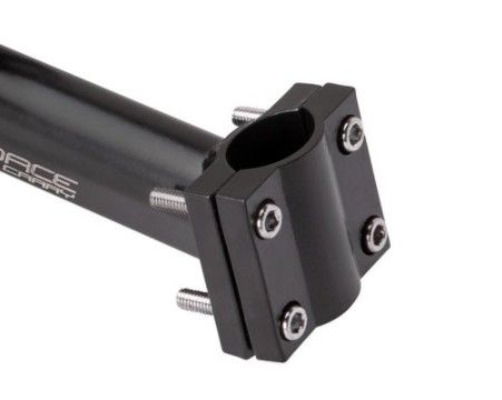

Som faktiskt tips skulle jag säga att en fyrkantig klämma av något slag skulle göra att röret TS ska klämma mot inte behöver vara runt. Vet att det finns grejer för ventilationsmontage osv som är konstruerade på det viset (ska leta bild). Borde kanske finnas någon liknande universalklämma till någon av de pakethållare som finns på marknaden.

Skyltklamma. Sådan är principen jag tänkte iallafall, men tror den på bilden är för 60 mm stolpe, dvs alldeles för stor..
