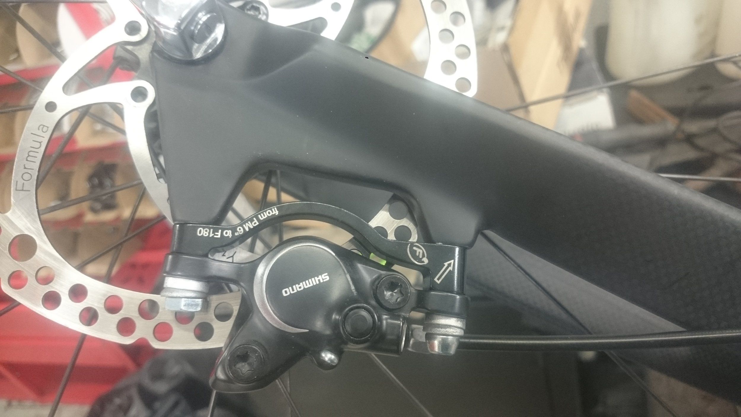

För den som är intresserad så tror jag att jag har lyckats lösa problemet. Spände upp gaffeln i ögonhöjd och använde mig av vinkelhake och vattenpass. På så vis fick jag gaffeln/hjulaxeln horisontal. Sen ställde jag vinkelhaken mot bromsskivan och kunde se att fästena är ingjutna snett i plasten. Tog den bredaste filen jag hittade och filade tills förhållandet verkade stämma. Nu stämde dessvärre inte skruvhålen! Dom var ju lika snea som fästena var ingjutna! Hur jag än försökte dra fast oket så drog det iväg på snedden. Lösningen blev dom konkava brickorna från ett par v-bromsklossar. Nu fungerar det och jag kan använda skivbromsen som jag tänkt!DSC_0980.JPG

För den som är intresserad så tror jag att jag har lyckats lösa problemet. Spände upp gaffeln i ögonhöjd och använde mig av vinkelhake och vattenpass. På så vis fick jag gaffeln/hjulaxeln horisontal. Sen ställde jag vinkelhaken mot bromsskivan och kunde se att fästena är ingjutna snett i plasten. Tog den bredaste filen jag hittade och filade tills förhållandet verkade stämma. Nu stämde dessvärre inte skruvhålen! Dom var ju lika snea som fästena var ingjutna! Hur jag än försökte dra fast oket så drog det iväg på snedden. Lösningen blev dom konkava brickorna från ett par v-bromsklossar. Nu fungerar det och jag kan använda skivbromsen som jag tänkt!Visa bilaga 427167
Fast det där är ju post mount och inte flat mount :)
Shims/brickor är alltså rätt väg att gå. Bra att det funkar!
