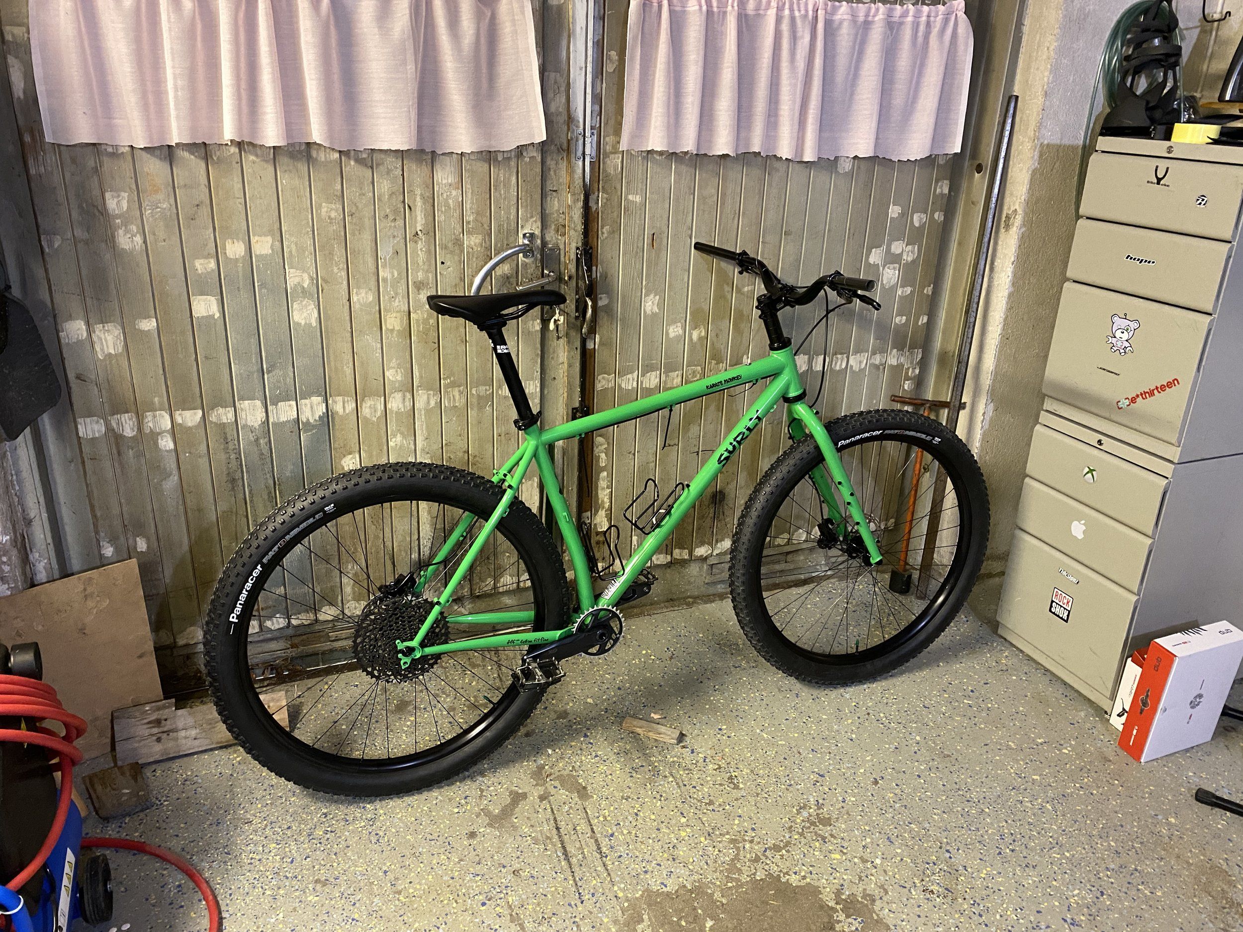

Alla mina andra MTBs har dropper så det är väl ingen högoddsare att den här får det också...

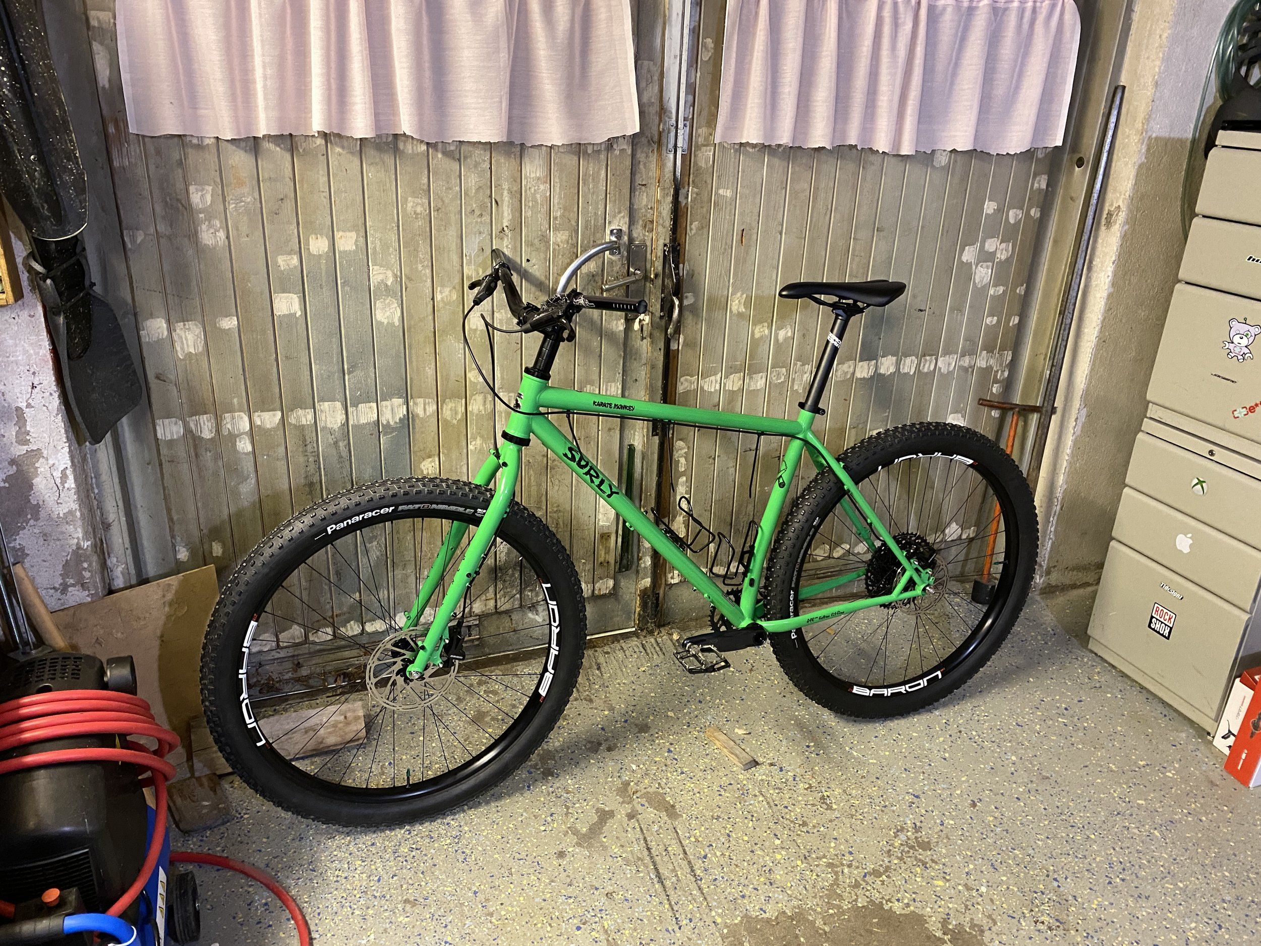

Monkey Nuts på plats, så nu kan däcken få svälla bäst de vill. De gick från 66 til 69mm över natten, iofs med onödigt högt tryck men jag vill se att de håller tätt över tid vilket inte tycks vara något problem än så länge.

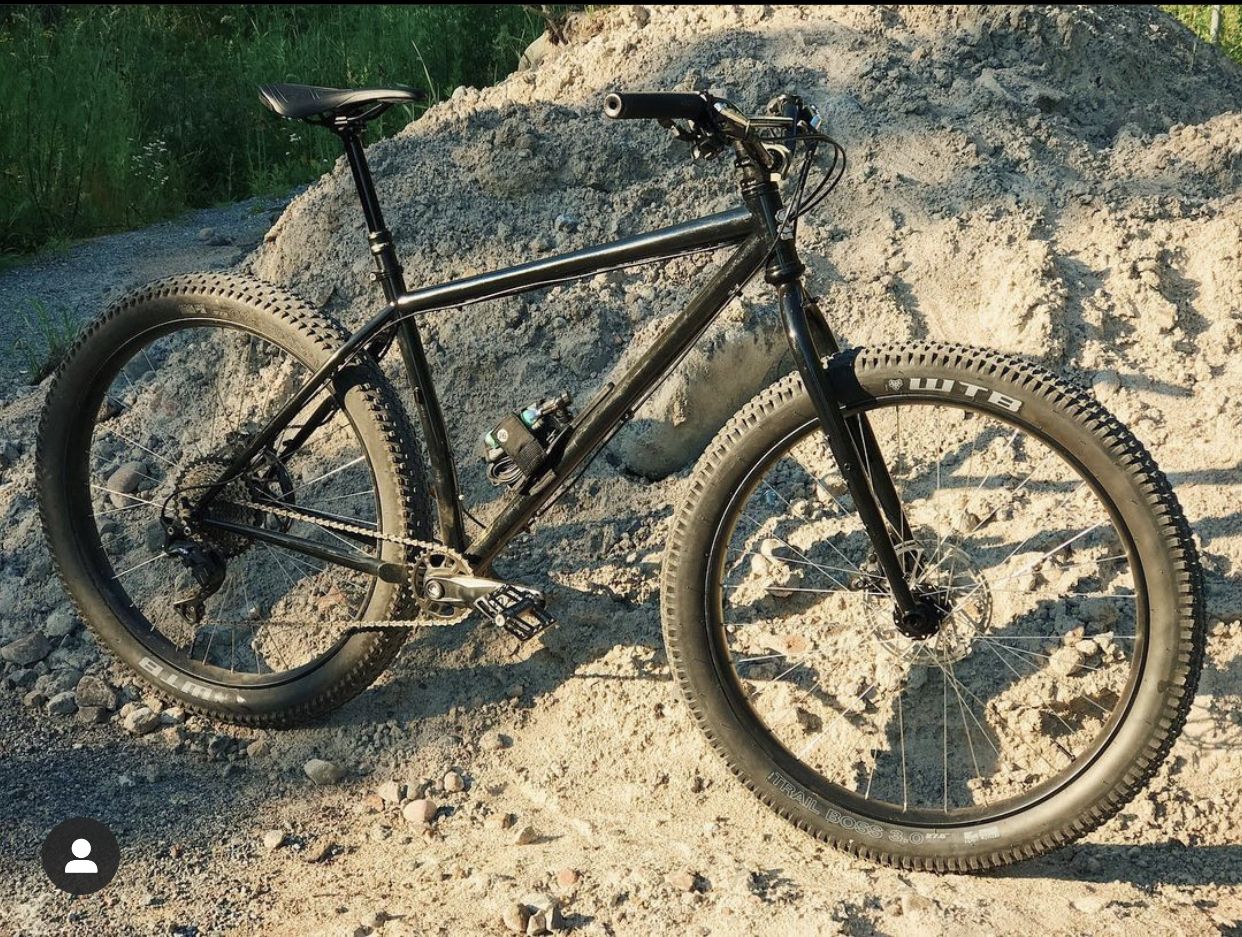

Please hjälp mig med Karate Monkeyn
Har du någon sidobild med

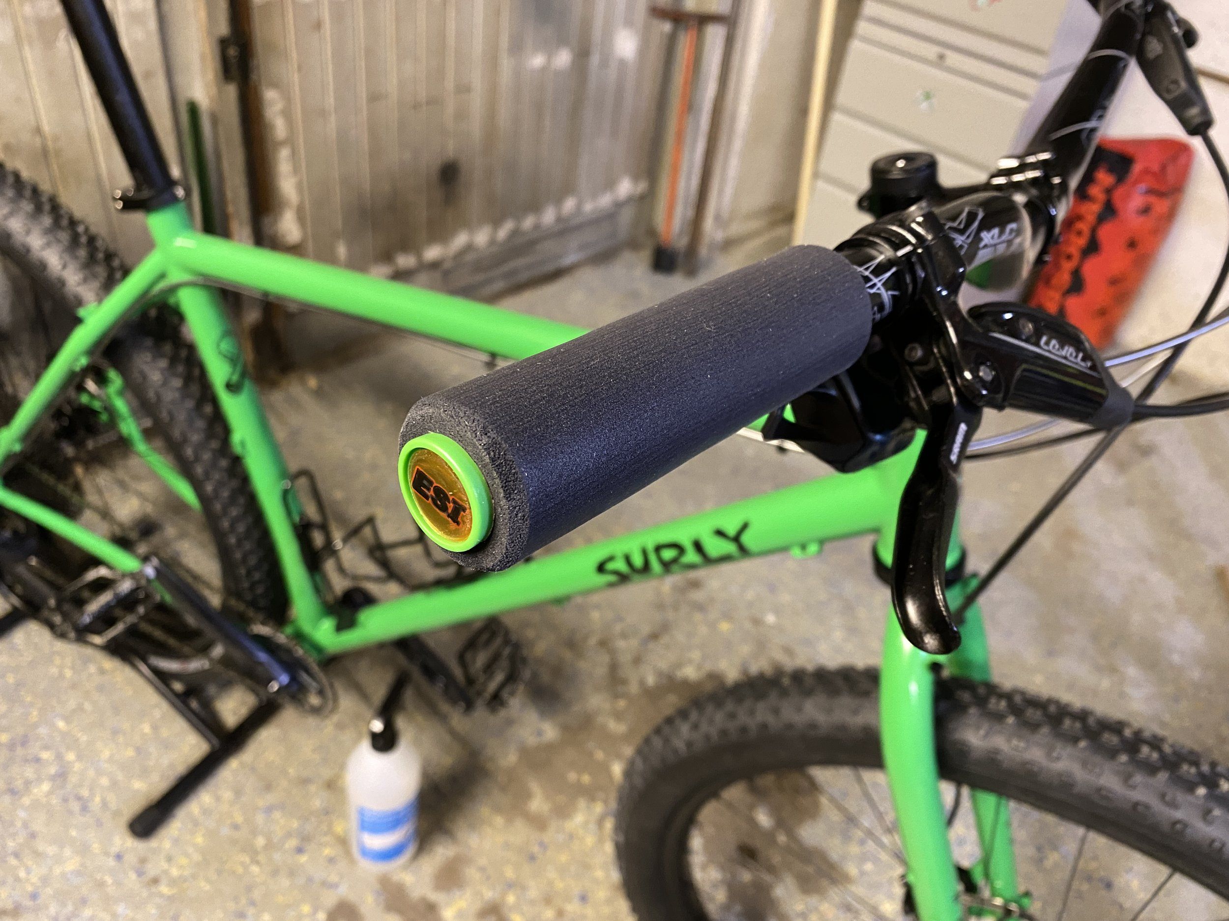

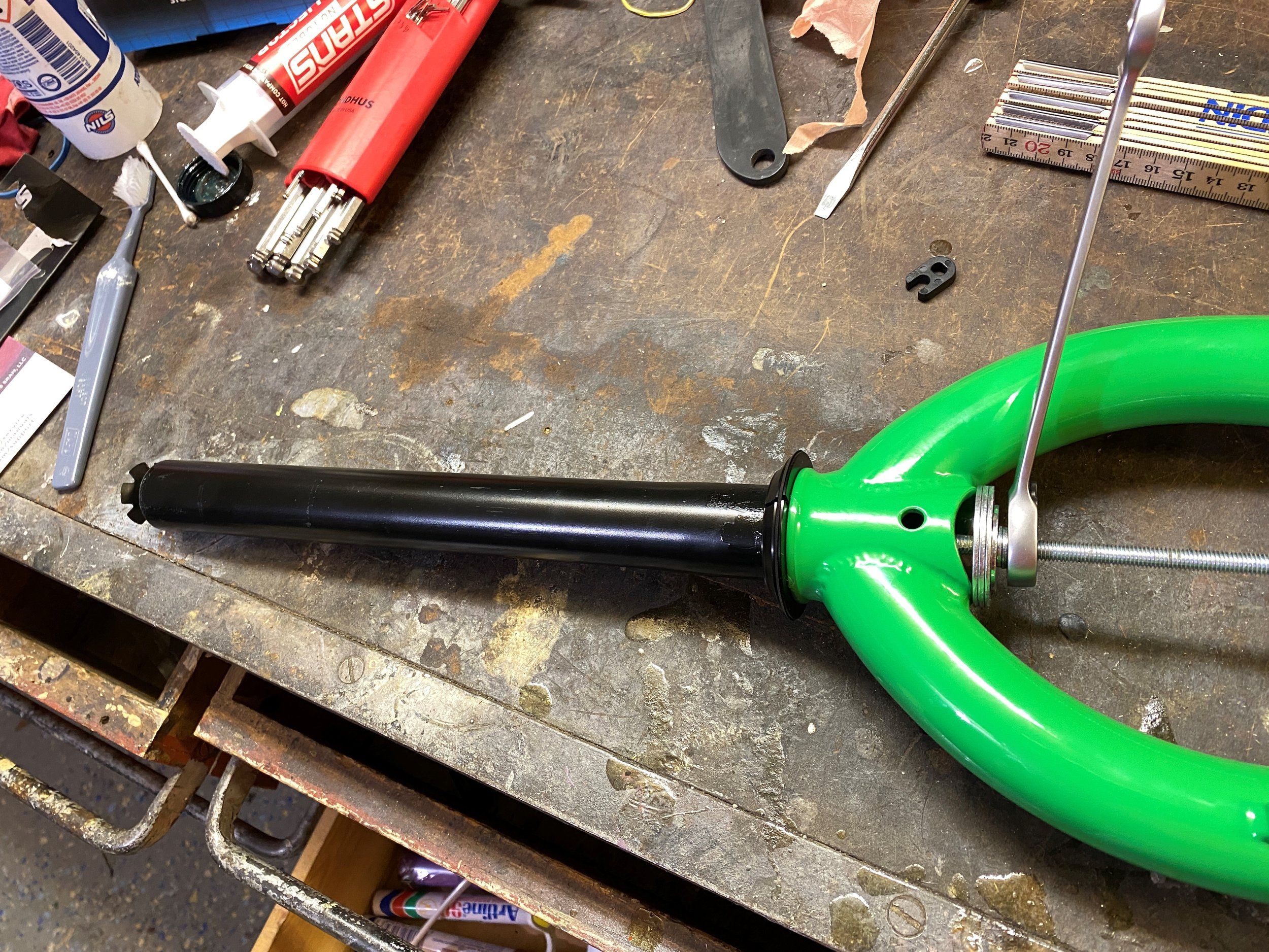

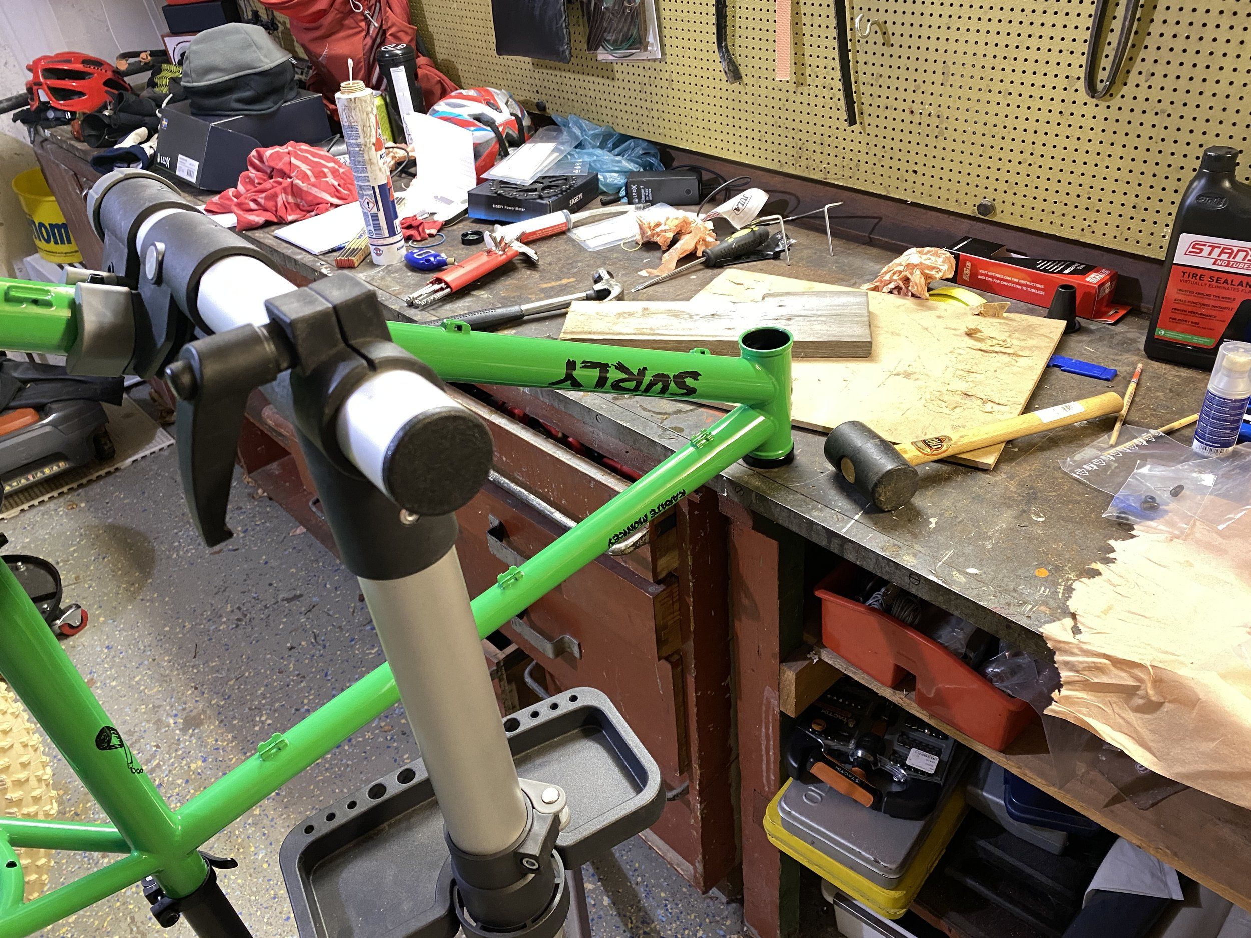

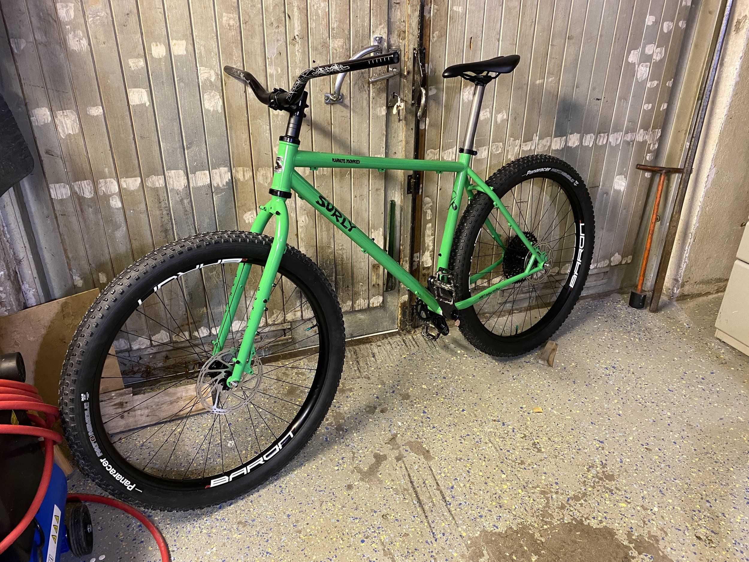

Så kom då äntligen pusselbit 1A, ett två graders angleset från Works Components. Direkt från frysen så var det bara att banka dit.
Dra in starnuten.
Och touchdown!
Veven på plats. Det får räcka för ikväll, gonatt!

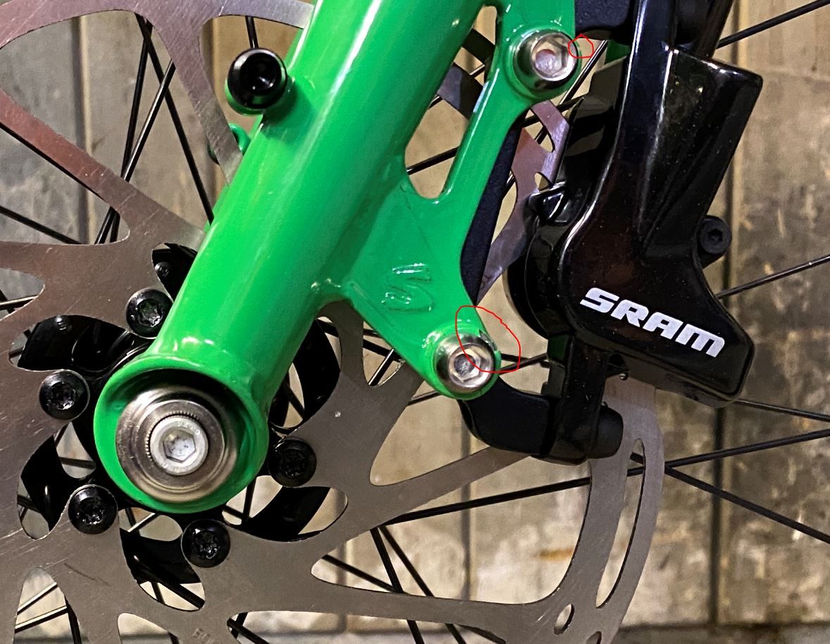

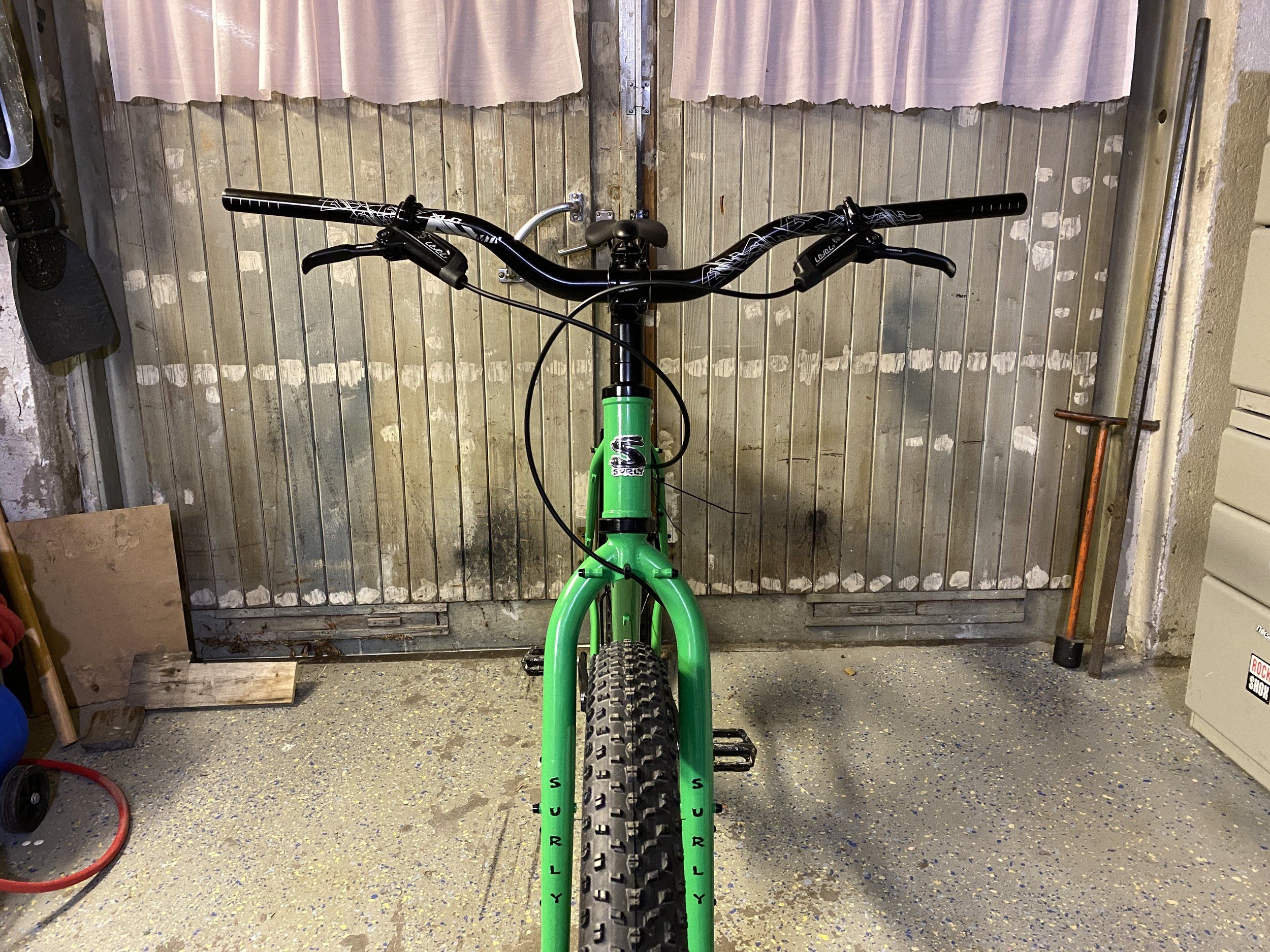

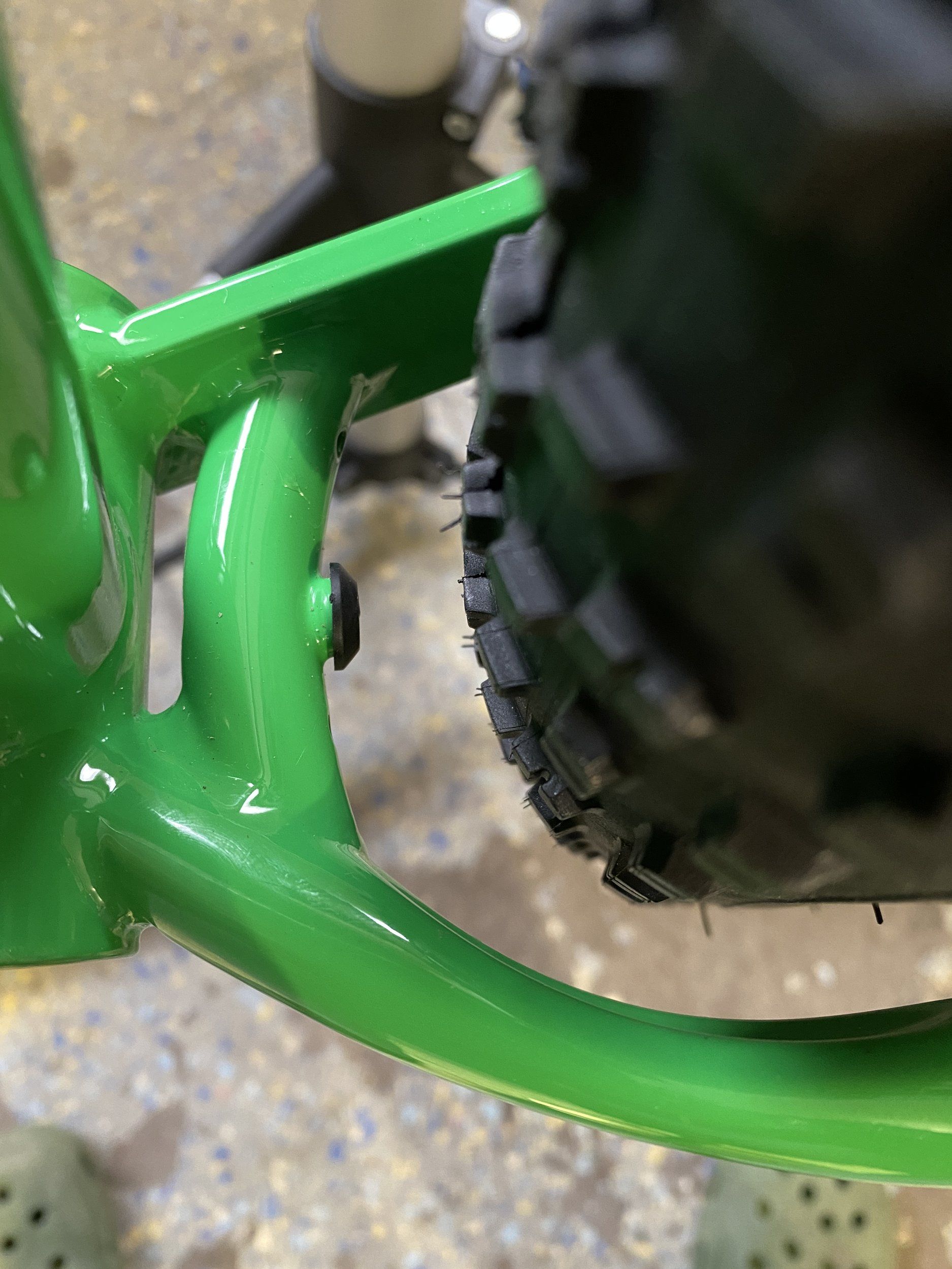

En sak stör mig dock, även om det säkert är mest kosmetiskt och funkar utmärkt att cykla med, att framhujet inte ligger helt lodrätt i gaffeln. Det "lutar" 3-4mm i överkant av däcket, men jag tänker att det bara är att försiktigt försiktigt utvidga hålet för axeln uppåt på ena sidan? Orkar inte börja skicka tillbaka något...
jolov
Prova först att vända på hjulet och se ifall problemet är hjulet eller gaffeln.
(Är det förskjutet åt samma sida efter du vänt på hjulet är det gaffeln, byter det sida är det dishningen på hjulet)
Oavsett så hade jag hellre dishat om hjulet än att börja försöka fiffla med infästningen av hjulaxeln
BuTTuS
Okej, tack, hade ingen aning om att det kan vara snett i navet också, eller du menar att navet inte sitter "i mitten" då förståss...? Ska testa.
Och om det är gaffeln så fixar jag nog hellre den än hjulet ifall man vill anväda det i fler cyklar (eller tvärtom)
Nej, jag menar att hjulet är byggt så att det inte är helt centrerat. Googla på "wheel dishing"
Skillnaden mellan att justera hjulet och börja slipa i gaffeln är att hjulets justering inte är destruktiv.
Jag tror att hjulet är lite snett byggt, bara att släppa lite lite på ekrarna och sen spänna över fälgen åt det håll som det är störst mellanrum åt. Knappast gaffeln som är sned.
Ni hade rätt, det är hjulet. Har aldrig justerat ekerspänning, om man vill flytta hjulet ett par millimeter, snackar vi då ett kvarts eller typ två varv på nipplarna?
jolov
Lossa kvarts varv på ena sidan och dra åt kvarts varv på motsatta. Kanske blir typ 1varv? Men gör det i små steg
ok, men jag gissar man lär svära sig blå om man försöker sig på detta med typ en skiftnyckel?
Så då jag sitter lugnt i båten tills jag har någon order på g nånstans, att bara beställa en ekernyckel känns lite ovärt :-)

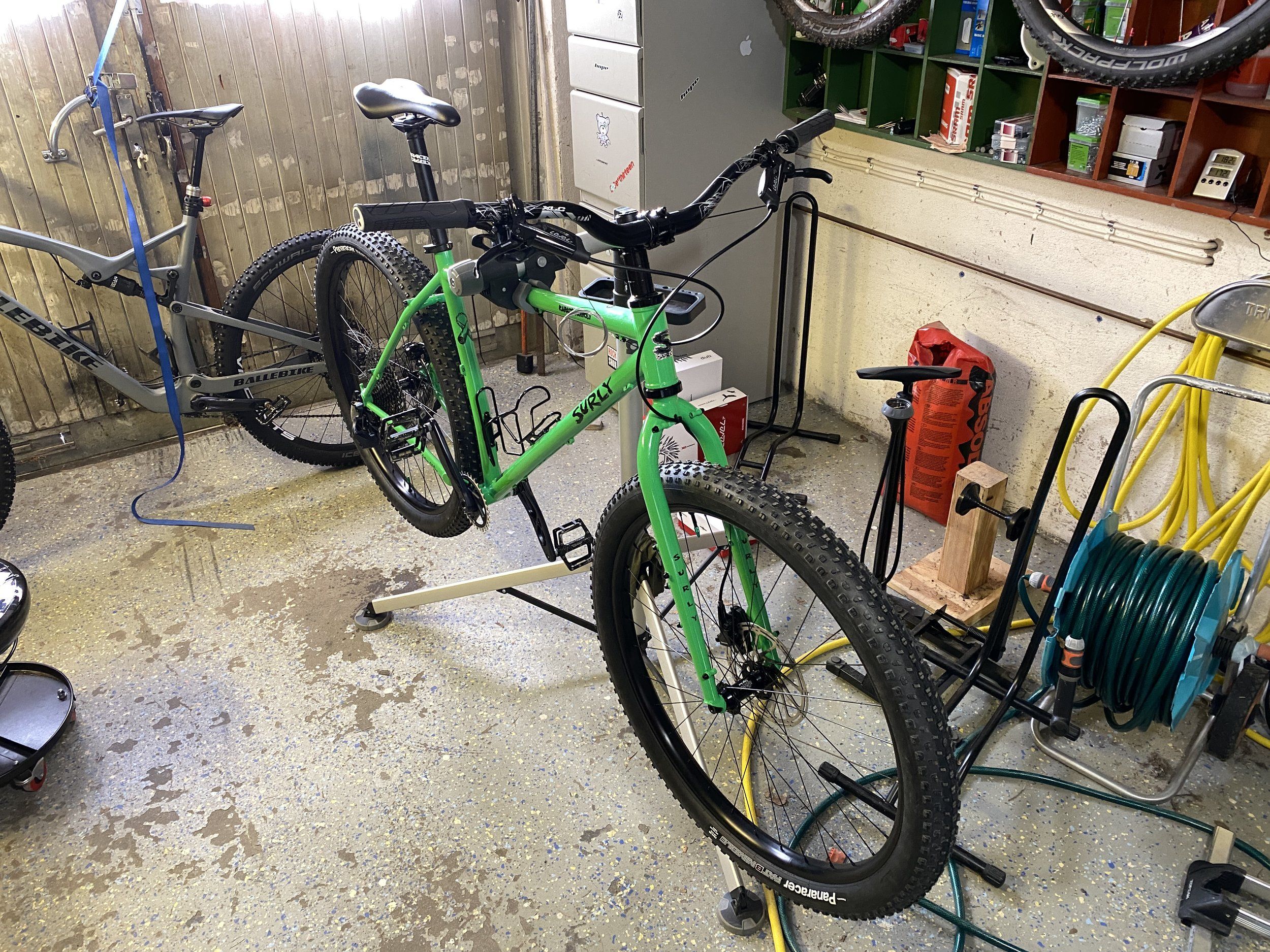

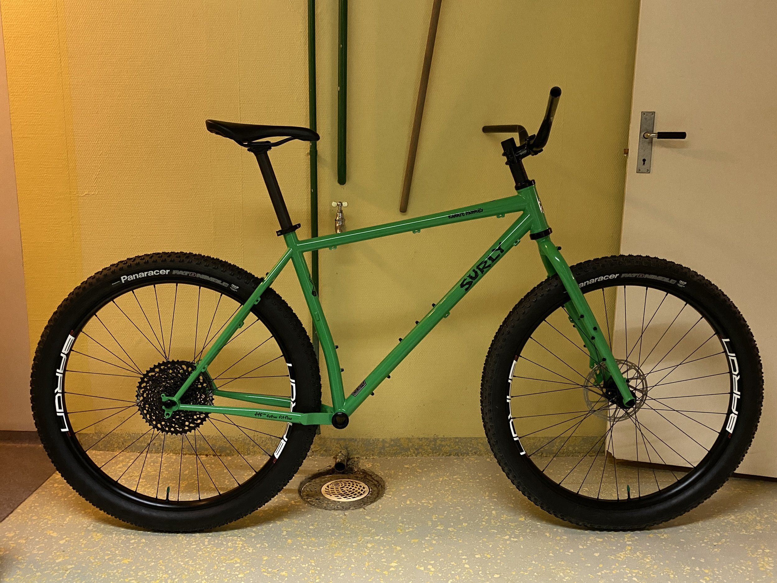

Kvällens huvudsakliga meck, bromsar. Har dock kvar att korta framslangen också.
Största huvudbryderiet just nu är dock fälg-dekalernas vara eller icke vara, jag tycker olika varje gång jag tittar :-)
Och just ja, framhjulet... Jag testade två andra hjul och det blev lika med dom, så jag gnuggade bort ytterst lite i axelhålet med en borr så nu är det ganska ok. Varför det ändrades när jag vände på hjulet tidigare vet jag inte, kanske slarvade jag med axeln?

Jag är sjukt avis på din apa! En helstel apa eller en Jones SWB står högt på önskelistan!
Vad gäller att få dit angleset så monterade jag ett sådant häromdagen för första gången med hjälp av träkloss och klubba! Det verkar ha gått bra!
Men behöver du verkligen angleset på den hojen? Jag har 69.5 grader nu med -2 graders angle set och jag kände väl inget skriande behov av flackare vinkel innan bytet egentligen. Att jag ändå slängde på ett angleset beror på en kombination av nyfikenhet och att jag ville ha ett styrlager byggt för 1 1/8” gaffelrör (istället för att lita på en tunn Alu-adapter).
BuTTuS
Ingen aning, har ju inte cyklat en meter på den än? :-)

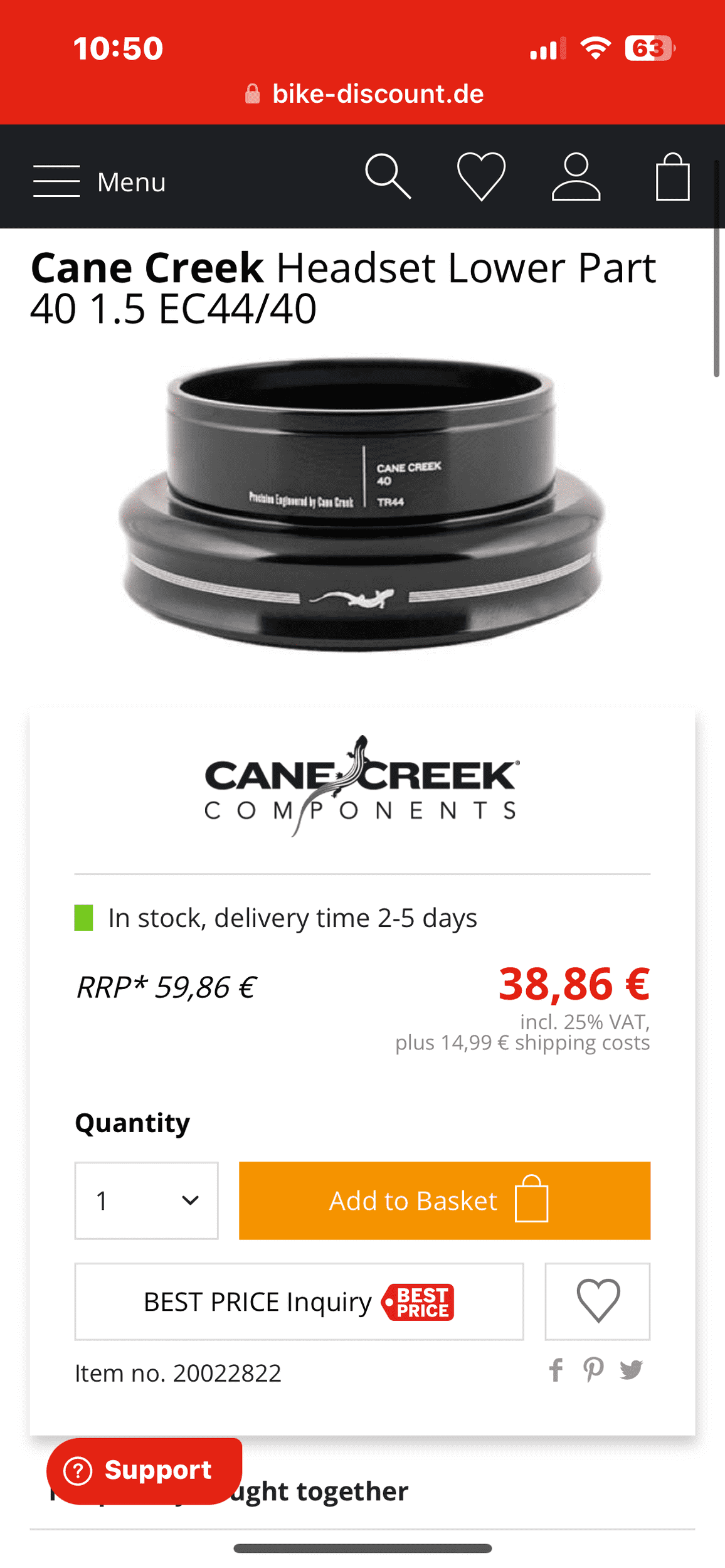

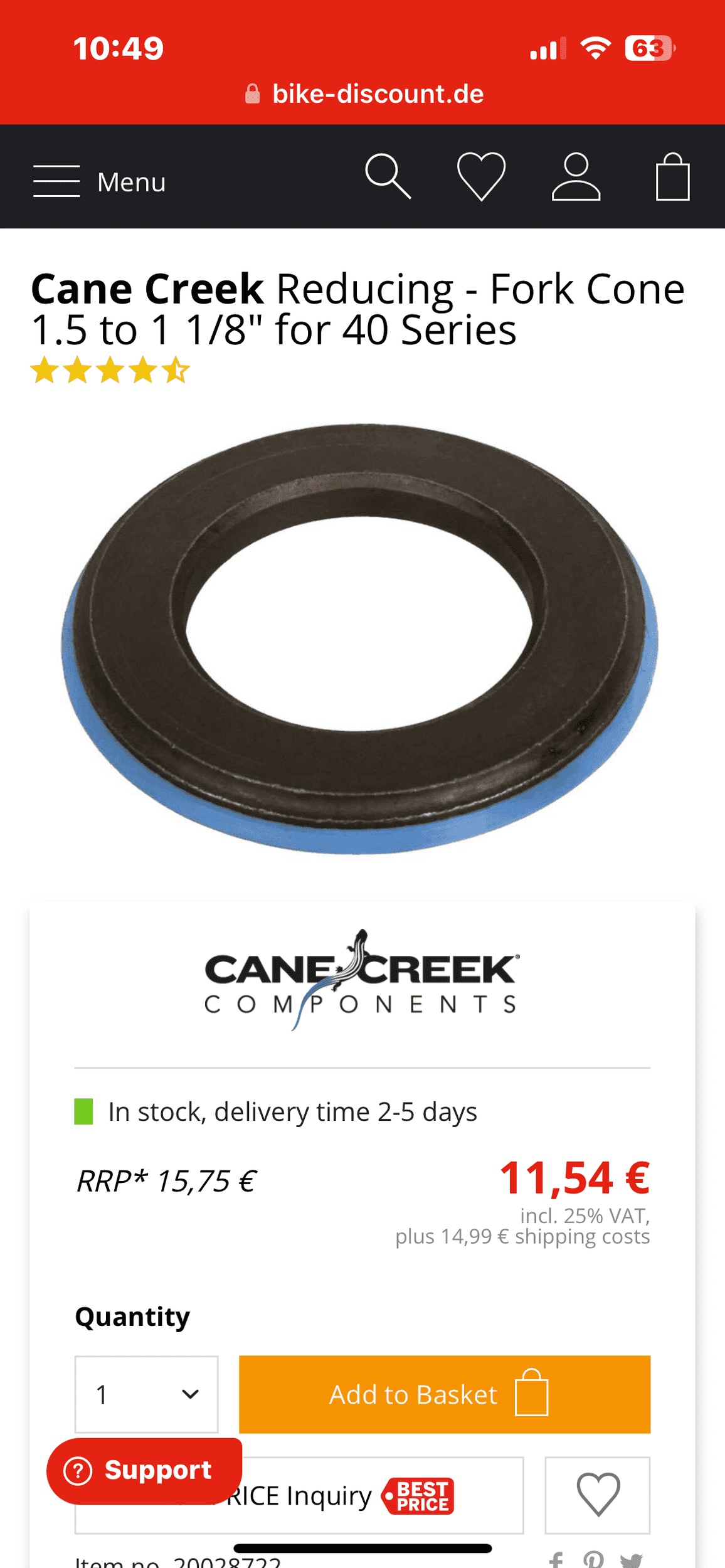

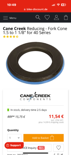

Men även med anglesetet nu på så har den nästan en decimeter kortare hjulbas än mina andra två favvo-cyklar Allebike Alpha och Pole Taiga, så jag tror det här blir bra...
Synd bara att jag beslutade mig för anglset samma dag som det vanliga lagret blev skickat, men det går väl alltid att sälja :-)

Hmm, lacken släppte lite när jag drog fast bromsarna... Lite nagellack där i passande obscen färg borde hålla rosten borta va?

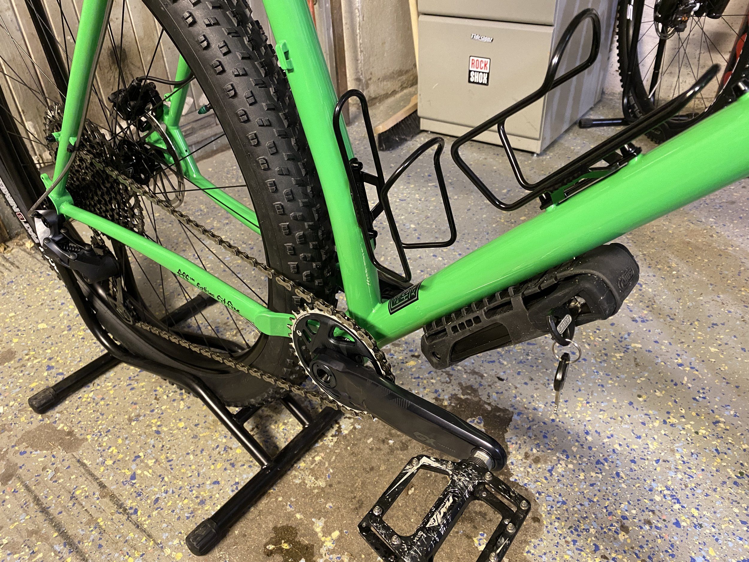

Så ja, kortat och luftat. Tur jag inte tog någon genväg, för det kom ganska mycket bubblor ur oken.
Fälgarna nu rensade från stickers också så ingen återvändo på den punkten.
Bara kedja, växelvajer och justering kvar innan första provturen nu då! Om jag nu vågar, det har kommit precis så mycket snö att man inte ser var det finns blankis, och minns jag rätt så var det väldigt gott om den varan...
BuTTuS

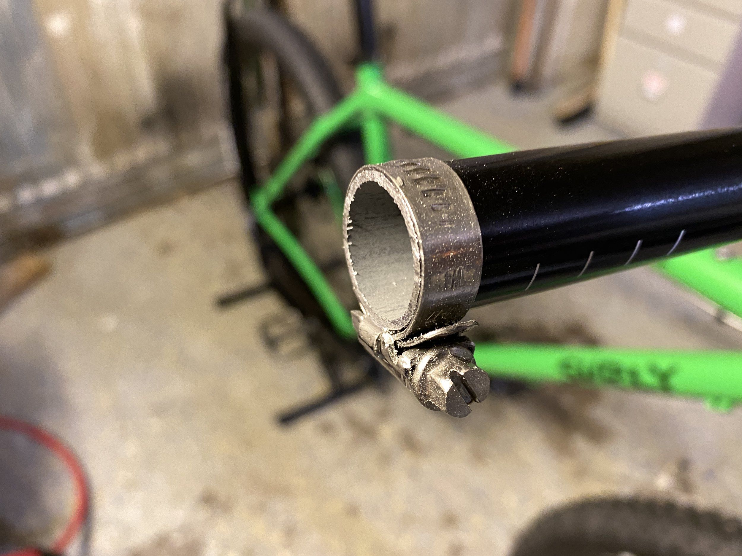

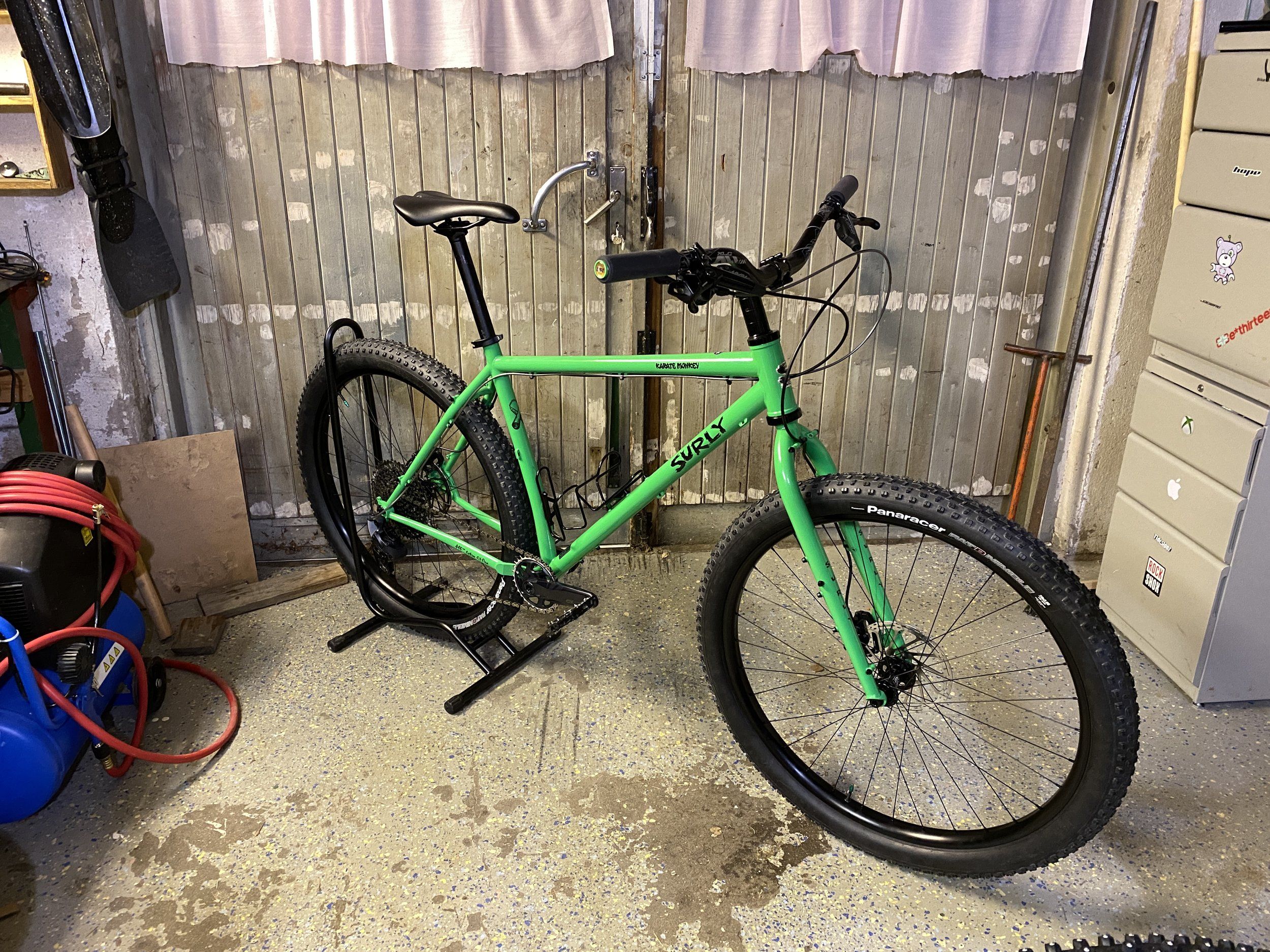

Styrkapning. Kände mig fiffig med slanglämman, men det är det säkert fler som kommit på.
ESI Extra Chunky. Alltid. På alla cyklar.

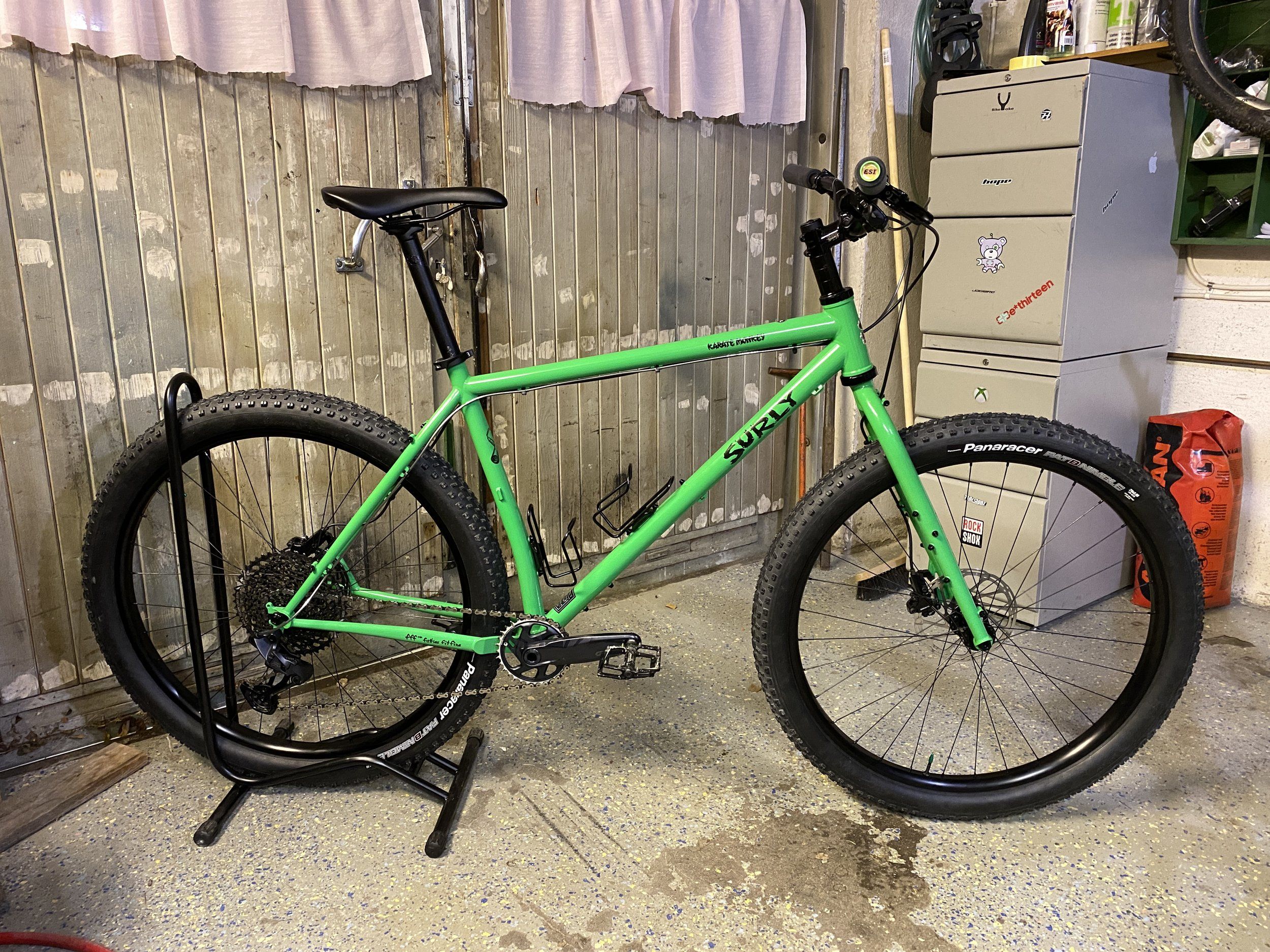

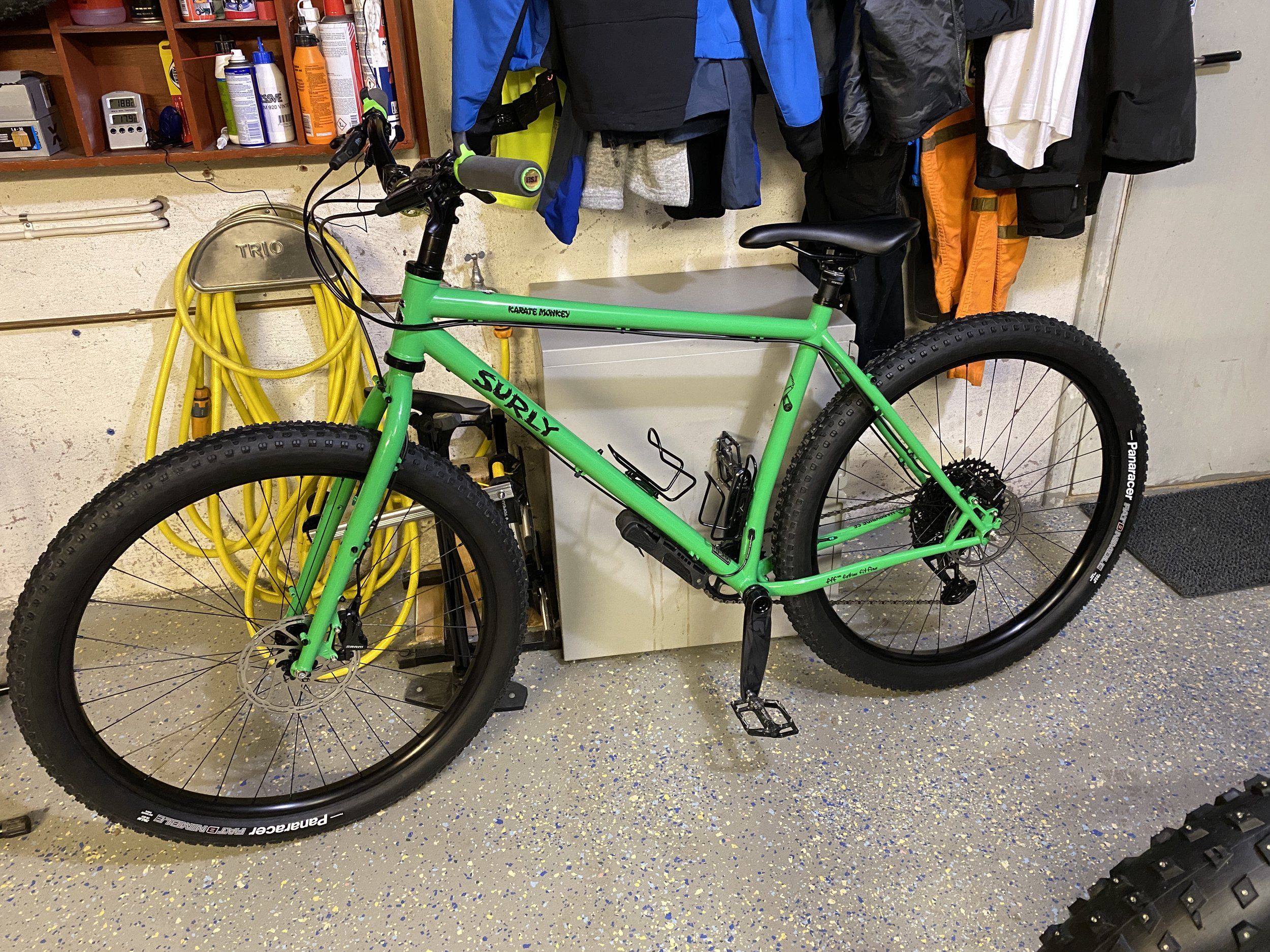

Så då är den väl klar då, förutom växelvajerhöljet. Hade inget svart hemma så det gråa är för långt med flit för att kunna klippa fram fräsh vajer vid bytet sen.

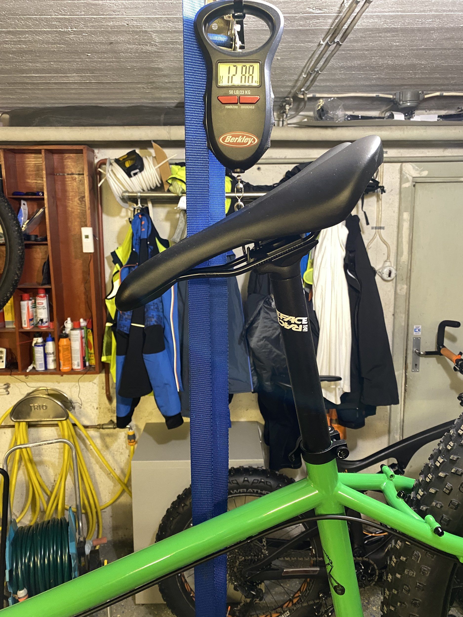

12.9kg, måste ju innebära att den kommer att hålla forever :-)
Den här kommer nog inte bara att gå i skogen så slängde på ett lås också, får se hur det funkar att ha det i framhjulssprutet...

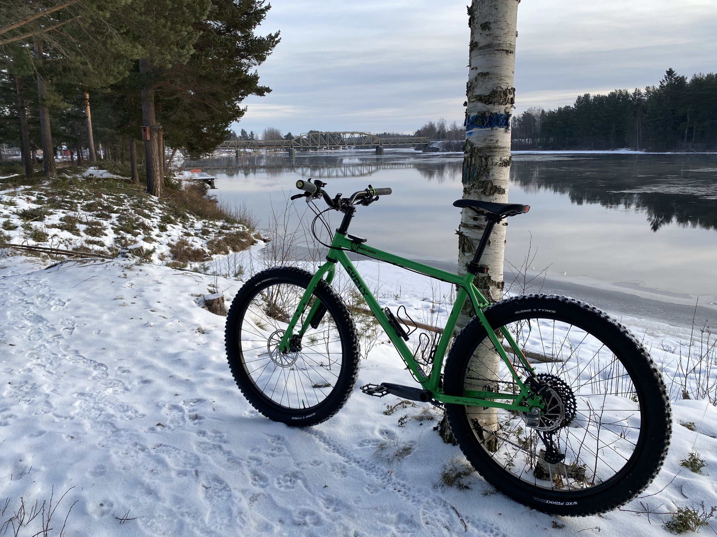

Tog några repor på den snöpackade gatan och den kändes precis som jag hoppats på, bekväm men busig :-)
Oväntat bra snögrepp i däcken också, iaf på packad väg.
Återstår bara en, kanske två, saker - Thulefäste och dropper, men det tar jag till sommaren. Over and out!

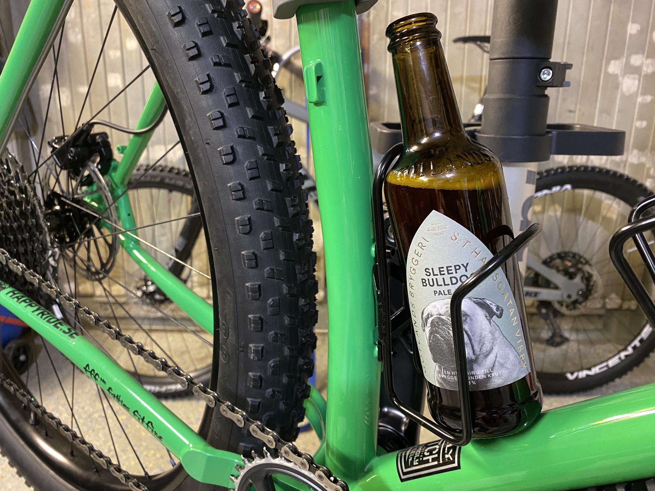

Testade flaskhållaren samt installerade "skydd" på kedjestaget :-)
När jag ändå hade farten uppe så bytte jag växelvajer och installerade dropper. Nöjd nu @jolov ? ;-)
Bara Thule-fästet kvar nu då, men jag blev lat och beställde https://robertaxleproject.com/product/surly-mdsgnot-boost-thru-axle-for-kid-trailer/
Hoppas de horisontella drop-outsen inte ställer till problem där?
Så nu kan faktiskt snön få försvinna för min del, jag vill ut och testa den "på riktigt"!
