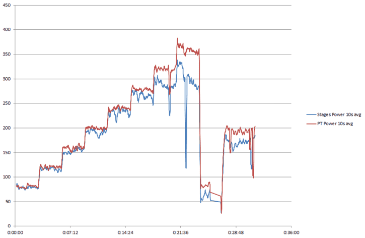

gabbeon hade ett PowerTap-hjul över, så jag körde ett steg-test igår:
Den allmänna uppfattningen var att folks h/v-balans kanske är ojämn vid låg intensitet, men jämnar ut sig kring tröskel. För mig är det tvärtom, och kring Vo2Max så ökar inte rapporterad effekt från Stages trots att effekten på bakhjulet är 40W högre.

Skumt. Även efter stegtestet diffar det ju en del mellan Stages och PT trots att effekten "bara" ligger runt 200 W

Jo precis. Mitt vänsterben ÄR klenare, det vet jag sen div. knäproblem och sjukgymnastik. Men det tröttnar dessutom fortare, så upp till tröskel (250W-ish) hänger det med när det är fräscht, men det tröttnar mkt snabbare än högerbenet.

Mnja... Det finns ju massa test av andra som visar att det KAN funka, men är mer individuellt än för andra effektmätare.
Här är data från mitt test:
Int - Powertap - Stages - Diff
1 --- 81 ------- 79 ----- -2,47%
2 --- 120 ------ 116 ---- -3,33%
3 --- 159 ------ 152 ---- -4,40%
4 --- 199 ------ 192 ---- -3,52%
5 --- 240 ------ 231 ---- -3,75%
6 --- 279 ------ 266 ---- -4,66%
7 --- 317 ------ 286 ---- -9,78%
8 --- 360 ------ 304 ---- -15,56%
9 --- 127 ------ 108 ---- -14,96%
10 -- 187 ------ 172 ---- -8,02%
Upp till 280W är förändringen inom felmarginalen för mätarna (2%), men sen urartar det för att aldrig återhämta sig.

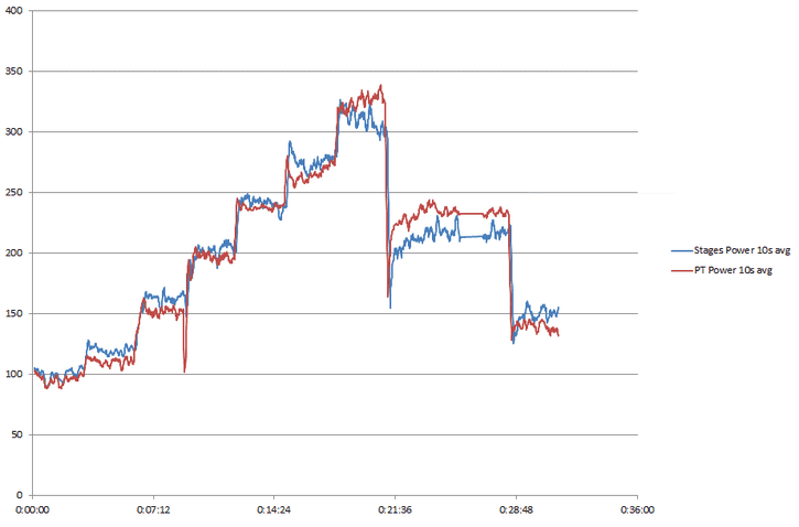

Gjorde om testet idag, med skillnaden att jag styrde på vad Stages rapporterade, och fokuserade på att vänsterbenet skulle trycka på.
P_nom - Powertap - Stages - Diff
100 --- 96 ------- 100 ---- 4,17%
120 --- 110 ------ 120 ---- 9,09%
160 --- 149 ------ 160 ---- 7,38%
200 --- 193 ------ 199 ---- 3,11%
240 --- 237 ------ 241 ---- 1,69%
280 --- 265 ------ 276 ---- 4,15%
320 --- 324 ------ 310 ---- -4,32%
200 --- 227 ------ 208 ---- -8,37%
200 --- 234 ------ 217 ---- -7,26%
150 --- 138 ------ 148 ---- 7,25%
I början var resultatet rimligt, högre värde på Stages, men det bör det vara då Powertap sitter längre ner i drivlinan. Men jag kom aldrig upp i 320W (rapporterat) på Stages och avbröt testet tidigt. I grafen ser man tydligt hur Stages-effekten går ner, men jag försöker trycka på och Powertap-effekten går upp. Och när jag försöker hålla jämn distans-effekt efter maxningen (ca 200W) så rapporterar Stages återigen 8% lägre.
Andrahandsvärdet är väl tveksamt nu när jag varit öppen med mina resultat, så jag får väl ta tag i rehaben av vänsterbenet nu.

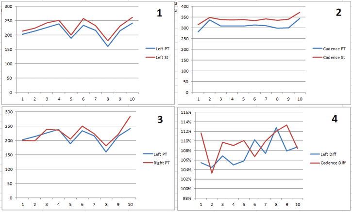

Happy Charts Time!
Har satt igång min vänsterbens-rehab, hittills hunnit med två gympass och två trainer-pass fokuserade på individuell träning av benen. Det andra passet kördes enl. följande protokoll:
5min wu
10x (30s vänsterben, 30s vila, 30s högerben, 30s vila, 30s hög kadens (ca 110), 30s vila)
5min cd
Förklaring:
1: Vänsterbens-intervallerna. Stages-värdet halverat mot det rapporterade. Rapporterade värden diffar ca 10-20W. Mätarnas felmarginal på 2% är 4W vid 200W, och Powertap bör rapportera lägre, men jag kanske ska smörja kedjan.
2: Kadens-intervallerna. Ingen uppenbar trend, ungefär samma diff i värdena som för rent vänsterben. Jag var bra rökt i vänsterbenet på slutet, men det verkar ha fortsatt hjälpa till ända till slutet. Har tre vänsterbens-fokus-pass redan hjälpt?
3: Powertap-värden för vänster- och högerintervallerna. Även här syns att vänsterbenet fortsätter funka.
4: Procentuell diff mellan Powertap och Stages för vänster- och kadensintervallerna. Inga uppenbara trender.
Sammanfattning: Subjektivt kände jag att jag var tvungen att jobba hårdare med vänsterbenet för att hålla uppe trampet på enbens-intervallerna, men kadens-intervallerna fortsatte att funka bra.
