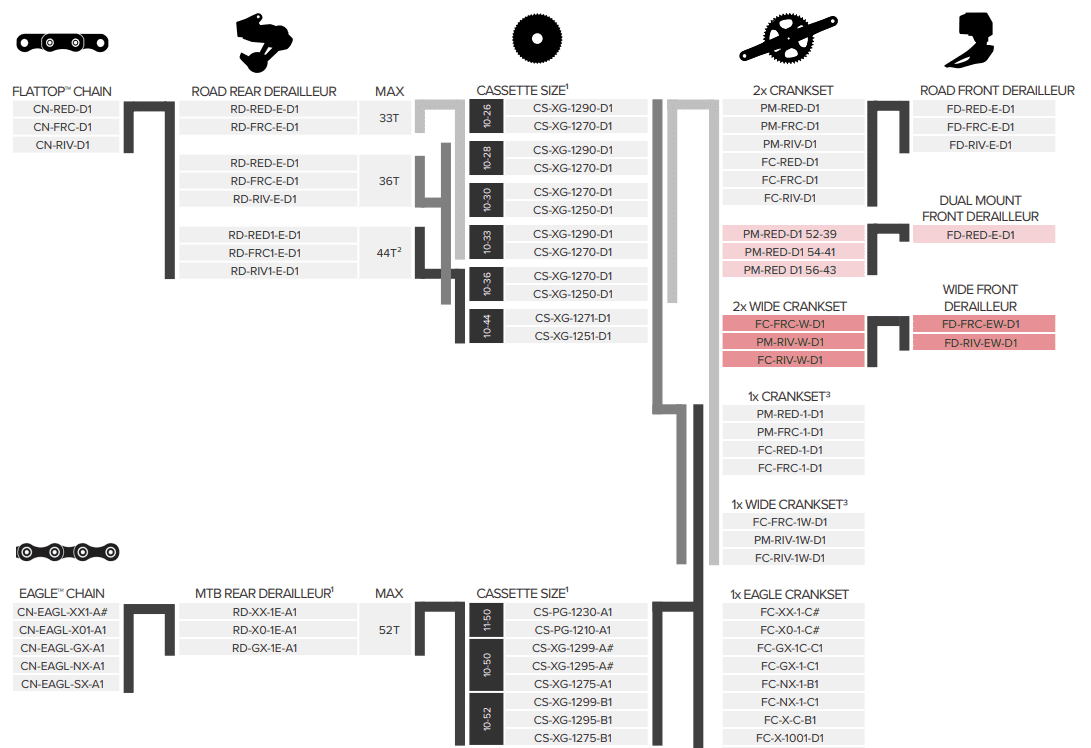

Har grävt lite i vilka kombinationer som folk har testat och vad som funkar. (detta är bara inlägg på diverse bloggar, så ta det men en nypa salt)
Eagle-växel och kedja verkar funka med det mesta mellan 10-36 (XPLR) och 10-52 (Eagle)
XLPR växel med eagle-kedja verkar funka med det mesta mellan 10-36 (XPLR) och 10-50 (Eagle)
Så det verkar vara ganska flexibelt med de flesta kombinationerna men kräver nog en lite pill med B-skruven.
Med funkar menas nog att det går att cykla på och växlar ok. Det är nog inte lika smooth som när man kör med korrekt växel, kassett och kedja.

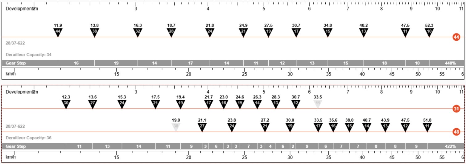

Fundera lite på hur feta däck du vill ha på, Det kan ju vara begränsande med 2x.
Det finns någon wide-variant ifall det blir trångt, man lär nog ha lite koll på ifall den ökade q-faktorn kan bli besvärande.
glitch
Prata gravel / road AXS uppgradering med mig!

Rival eller Force AXS reglage + bromsok på båda cyklarna
De nya trådslösa blipparna på tempopinnarna på båda
Bakväxel Rival / Force AXS på racern, och antingen samma eller kanske XPLR / Eagle på graveln om jag skulle få för mig att köra 1x men jag tror jag kommer köra 2x12
Framväxel Rival AXS
Vevparti tänkte jag behålla nuvarande Shimanovevar
Nya Shimano 12S kassetter, och nya 12S kedjor (där passar väl typ vad som helst 12-delat? )
Funkis eller har jag missat något vitalt hinder för min SRAMANO-mix?
Det viktigaste är väl att det går att växla?
