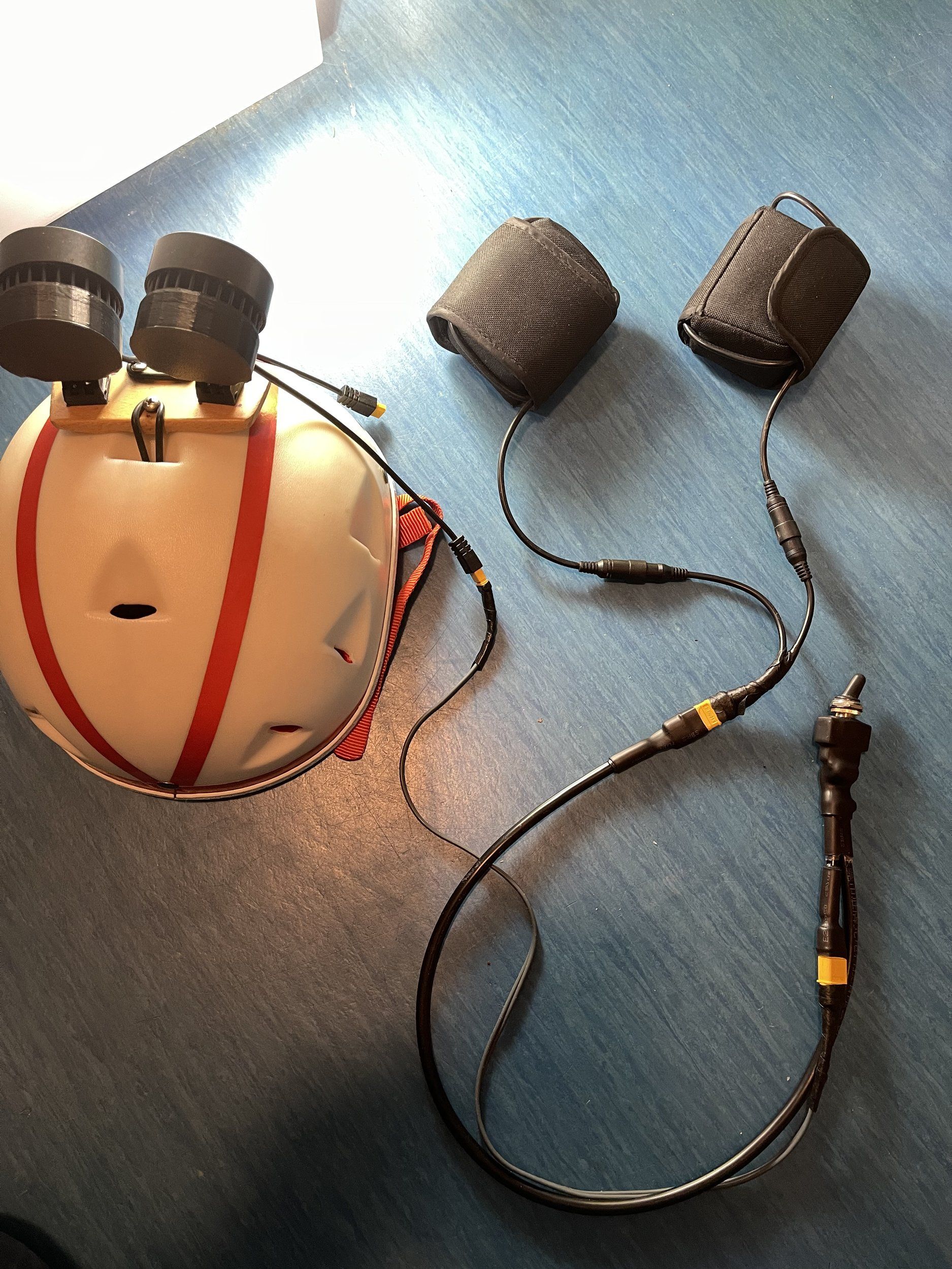

gjorde ett temperatur- och batteritidstest av nizled-lamporna häromkvällen. dvs den ena på fullt. ståendes på balkongen, det var väl ett tiotal grader.
den andra satte jag på då typ varje halvtimme för att värdera om det blev någon nedreglering av ljusstyrkan. nada av detta, och behaglig temp på den testade lampan.
efter 4h 15 min på hela tiden stabila 4000+ lumen stängde den av. lite efterkoll visade det att det var det ena i paret seriekopplade 6-celliga batterier från kaidomain som förtjänstfullt hade blockat. iofs på lite låg spänning 6,97 volt.
framöver kommer jag att köra den ena av hjälmlamporna med färre celler än den andra. så man har en trygg reserv. antingen 4, 6 eller 8 beroende på turens längd.

Vad är det du 3d-printat till dom?
Ser ut som något som skulle blockera luftflödet en del.

bottendelen av chassit med goprofäste och sammanhängande bakstycke är uppenbart 3d-printat.
inte av mig, utan av tillverkaren niklas:)
du kan skymta skiktningen på bilden ovan om du förstorar. främre delen av lampan är aluminium, med kylflänsar inne i huset. där sitter en kylfläkt, så man är inte beroende av yttre luftflöde.
konstruktionen klarar alltså att kyla lampans 4000 lumen och 45 watt även i stillastående, utan nedreglering. aluminiumfronten blir inte farligt varm, vilket som framgått däremot är fallet med andra lampor med liknande styrka, premium eller ej. man får med ett stort flertal vara glad för några minuter på fullt blås.
vikten per lampa kring 70 gram.
