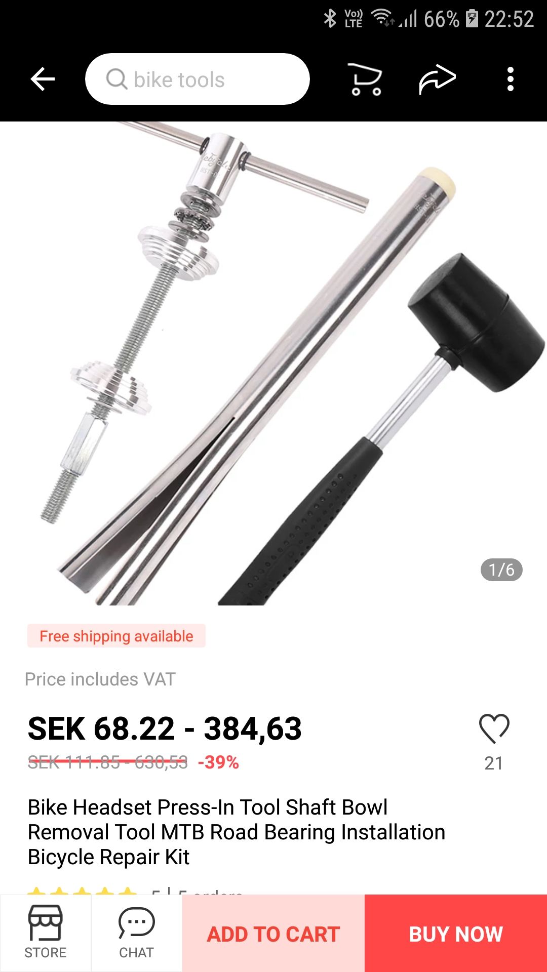

Jag skule svälja all vad stolthet och värdighet heter och köpa en fin/fulkines som denna:
Jag köpte just den satsen plus en annan för just styrlager. Som tipsades om i en annan tråd. Den där satsen är rätt seriös faktiskt.
/edit: Belse, denna tråd:

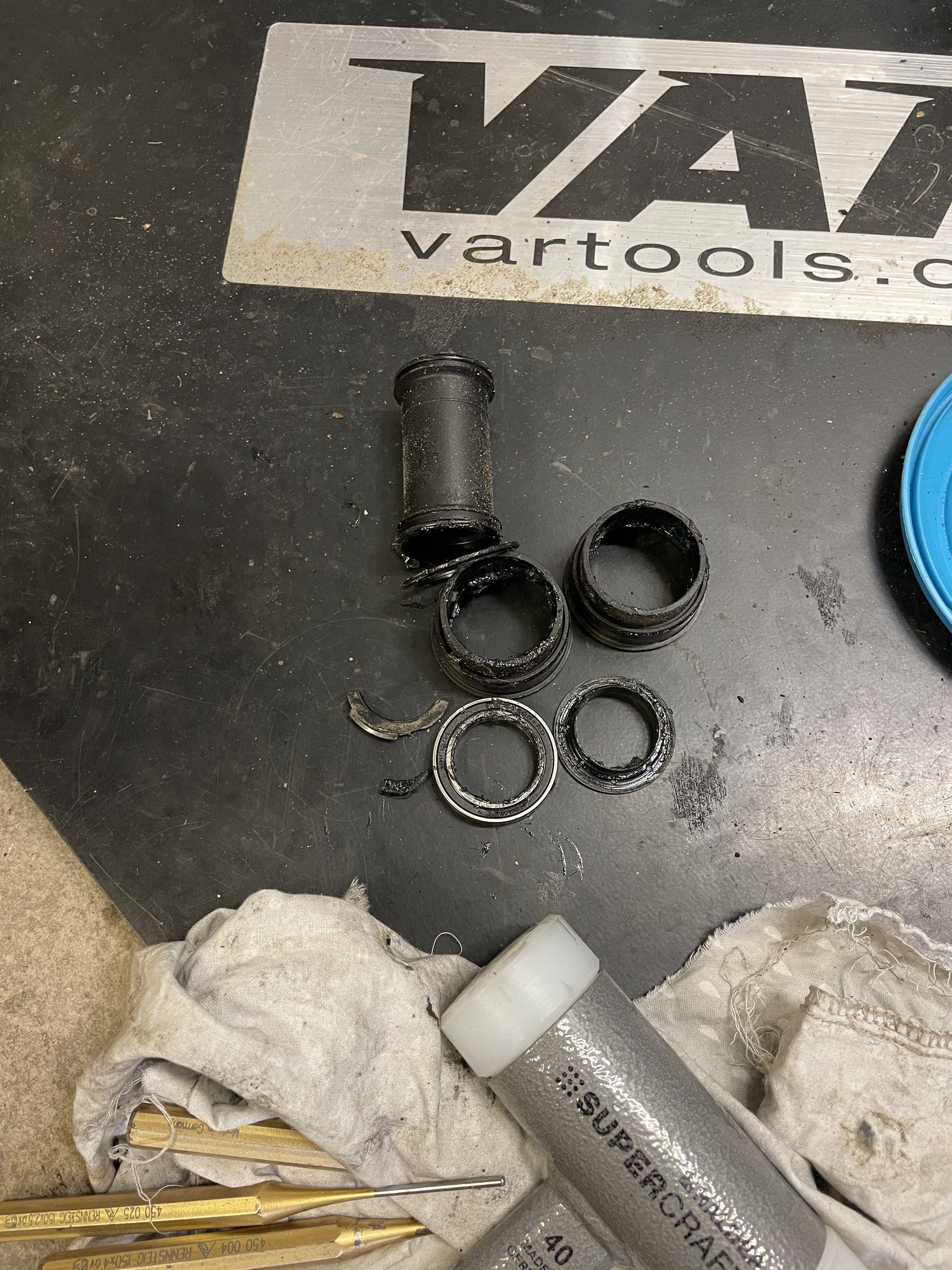

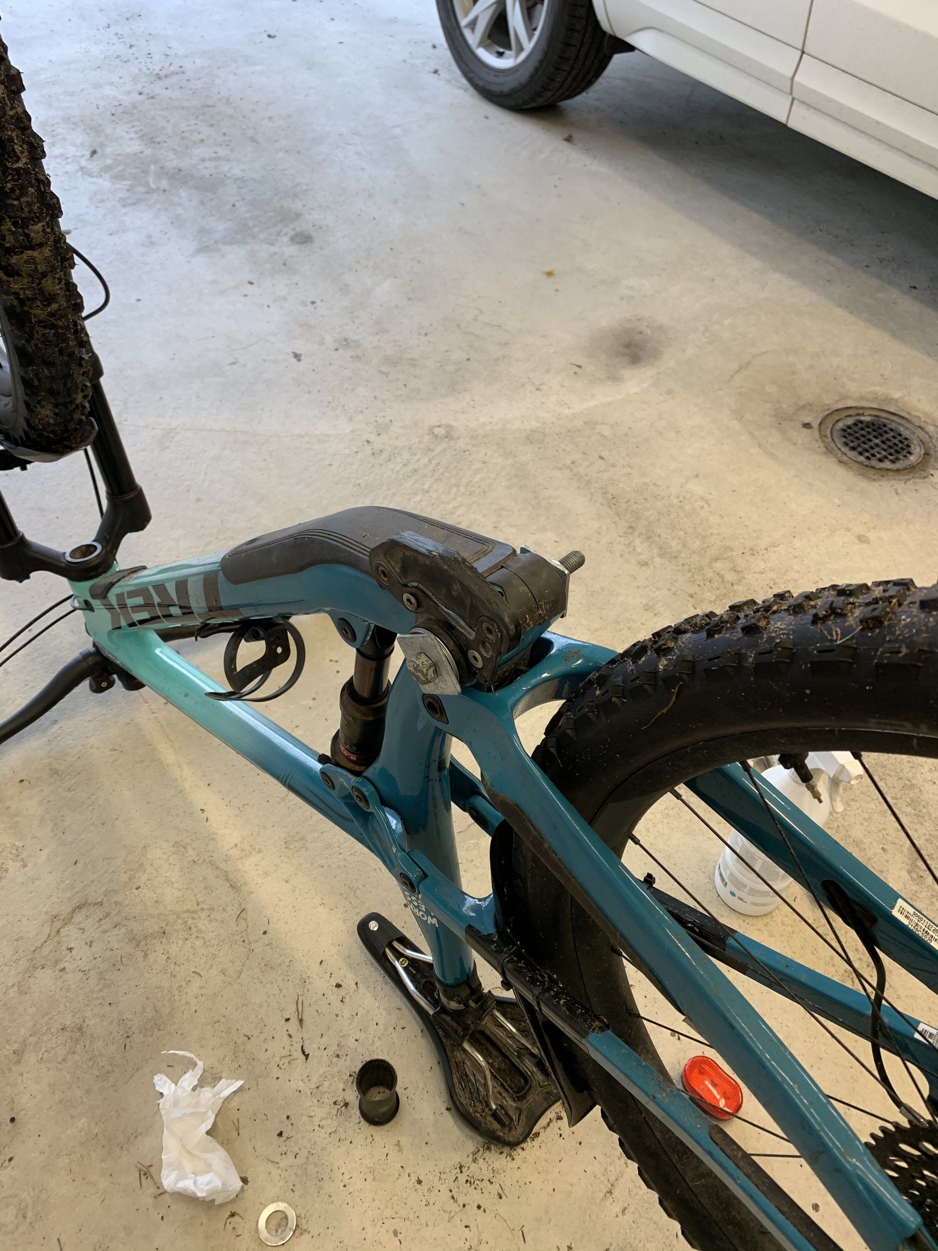

Intet ont anande objekt:
Vevlager efter lite kärlek. Mos.
Vevlager efter mer kärlek.

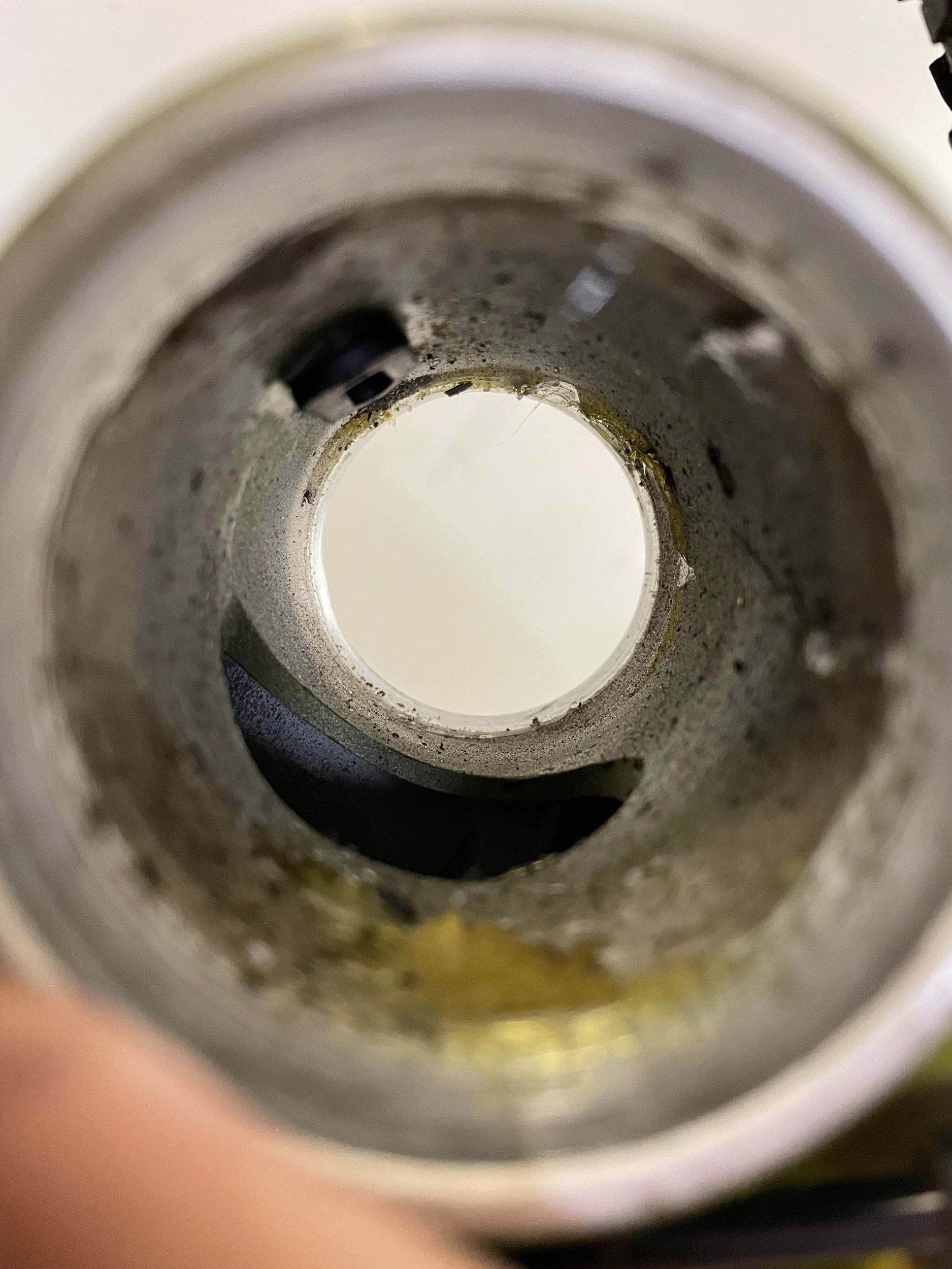

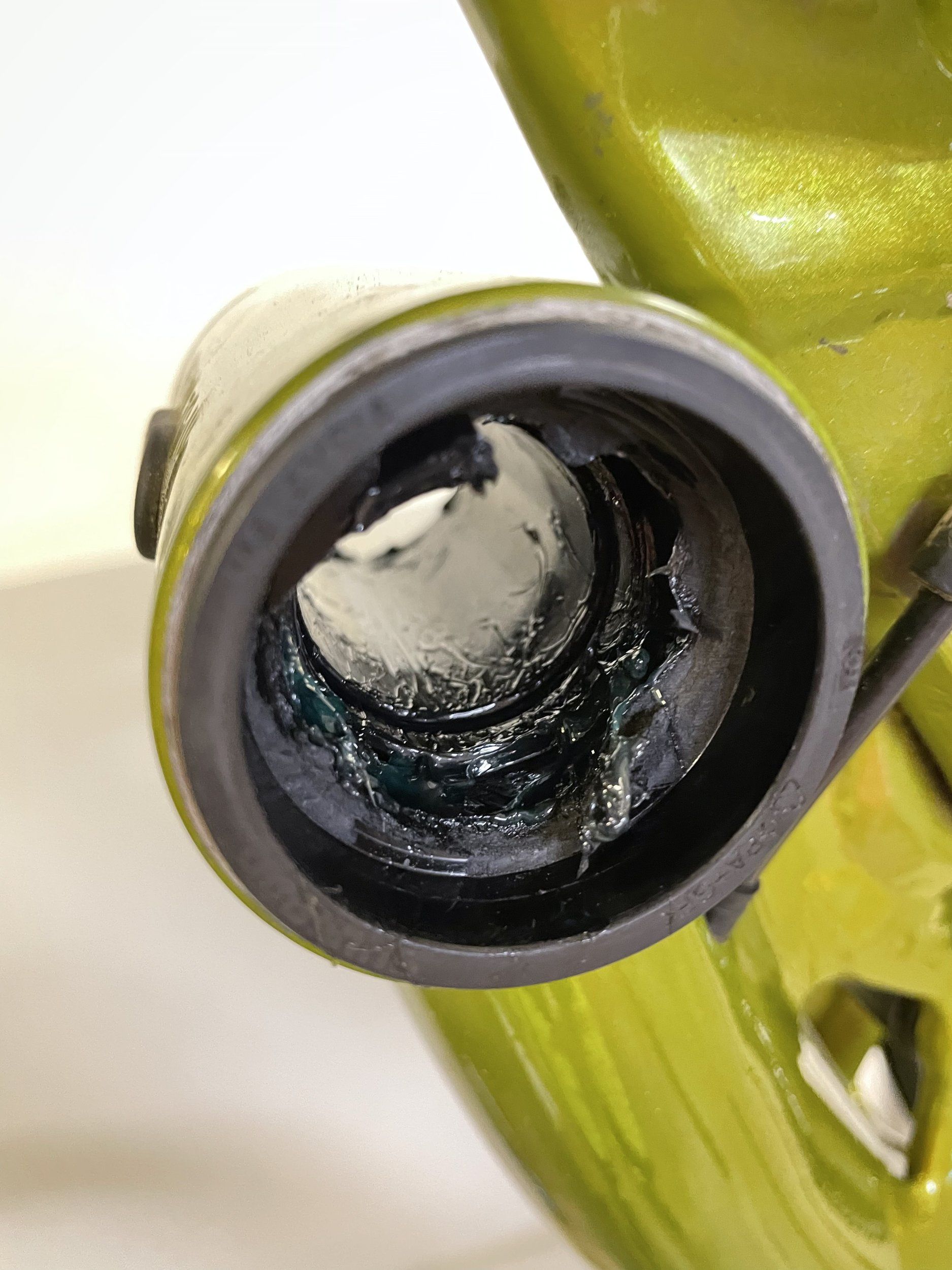

Rejält skitigt i vevlagerhylsan. Kan inte se hur det kommit dit på den korta biten cykeln rullat, misstänker att det sett så ut från fabrik. Märkligt..
Blir lite osäker på om jag ska köra dit ett enkelt Shimanolager igen eller köra på något mer avancerat som skruvas ihop. Oavsett vilket så ska det kladdas på ordentligt med fett så det förhoppningsvis blir tyst.
Väl monterat så visar det väl sig att ljudet kommer från något annat kanske..😛 Efter 10 mil lät bakhjulet som ett speleverk, vilket visade sig vara ekrar som gned sig mot varandra (löstes efter riktning och uppspänning). Tur att man köpte cykeln med vetskapen att vissa grejer är lite skräpiga och ämnade för utbyte..
Visa bilaga 504404
Visa bilaga 504405
Visa bilaga 504406
Visa bilaga 504407
Det var rejält demolerat 😁
Jag har ett sådant splittat rör för att knacka ur pf-lager då får man ut dom intakta. Hjälpte en kompis att montera dropper för ett tag sedan och det vevlagret gick fint att sätta tillbaka. Jag kör med sram butter och har aldrig haft några problem med knak från vevlagret, men ditt såg ju skitigt ut från start så du hade ju redan uppförsbacke. Har inte testat shimanos visserligen.
Nu har du ju distanserna färdiga (gamla lagren) och behöver bara en m12 skruv + ett gäng brickor 😉
Så här ser min "lagerpress" ut, det är nog m12 när jag tänker efter och inte m8 det har jag till sekundärvariatorn på skotern...

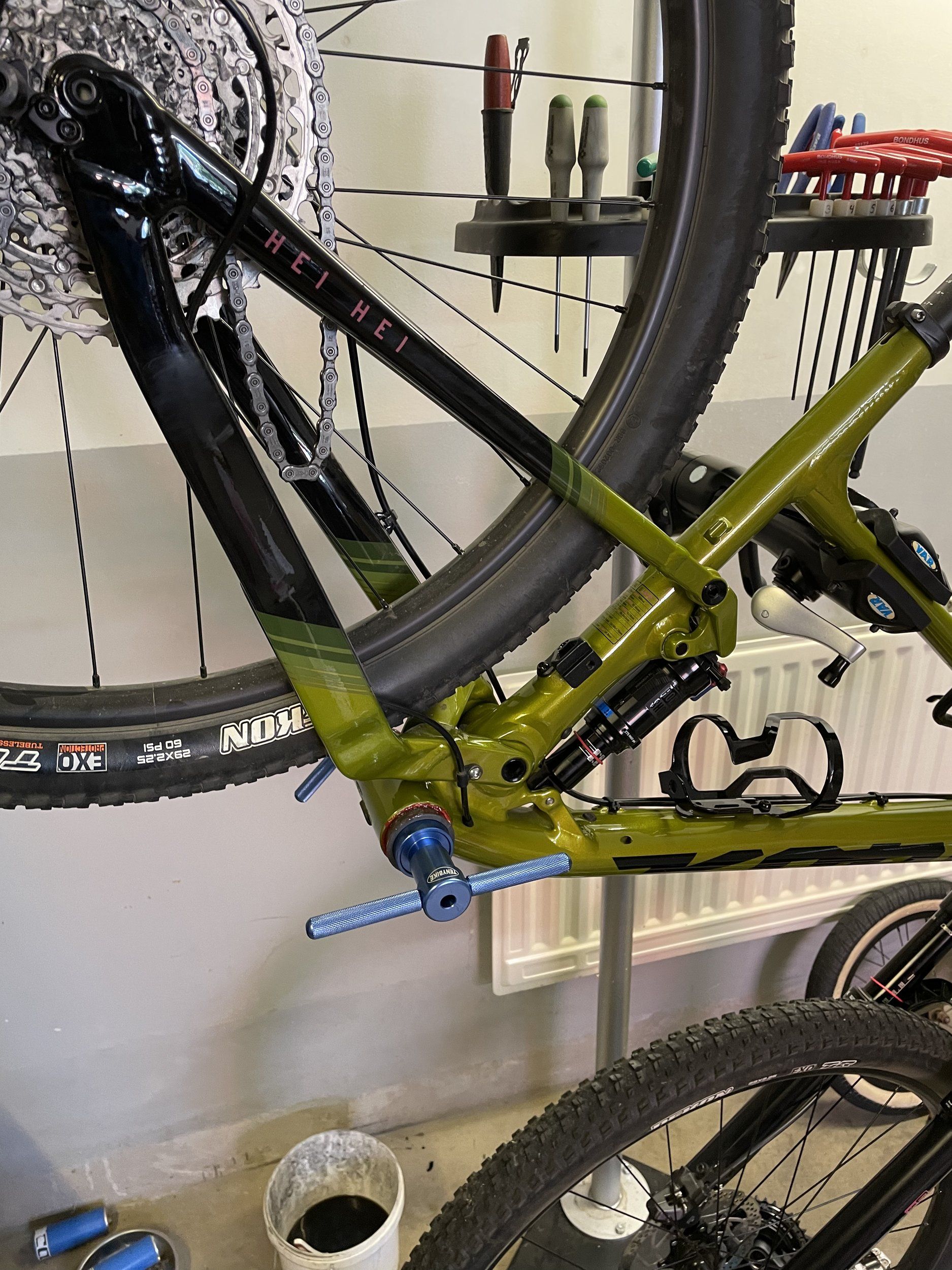

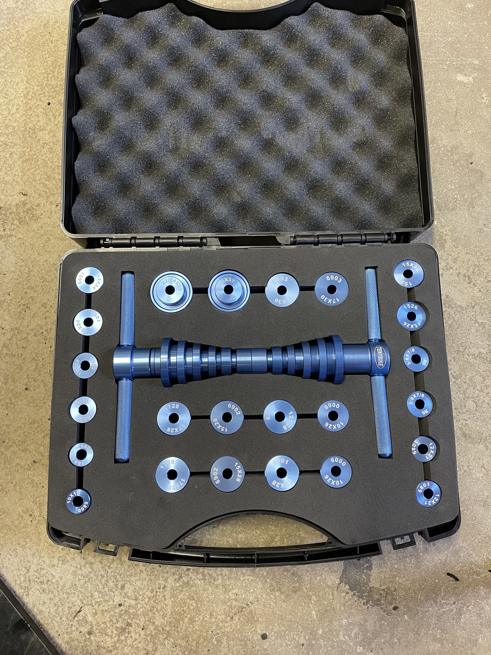

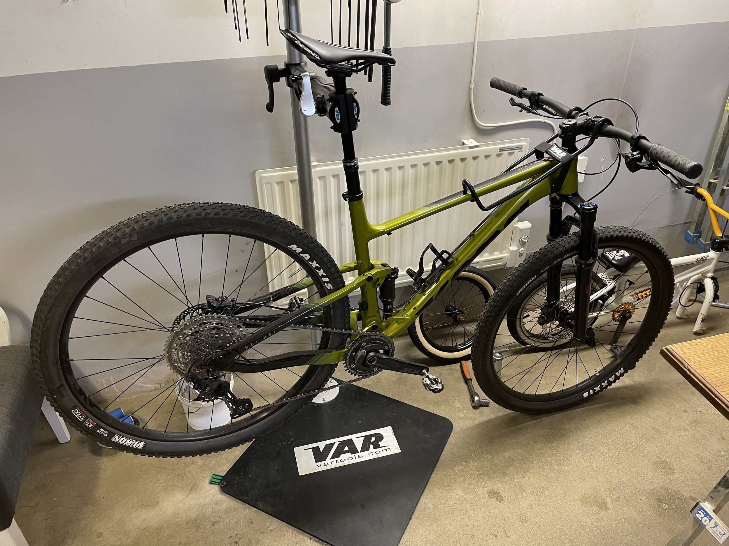

Nytt vevlager monterat med hjälp av verktyg lånade av @Sambal Oelek, tack för det!
En miljard olika hylsor. Jag kommer köpa (eller kanske tillverka då) något superenkelt som bara funkar till BB92 som jag har, samt en urdragare så att man kanske förhoppningsvis får ur lagren hela (även om man kanske inte jättegärna sätter tillbaks enkla maskinlager som man precis har dragit tre hårda slag med slägga på...).
Kvarstående problem är dock att ena veven skaver lite vid ett kvarts varv ungefär. Tolkar det som att vevlagerhylsan skulle behöva planas. Släpper det tills vidare dock, får bli vid nästa vevlagerbyte.
lNyfiken, vad heter denna sats? Köpt på?

Kan ju tillägga att pressen fungerade ypperligt, ser att jag låter lite negativ. Ena tvingen har en lagring som gör att tvingen inte behöver gnida mot brickan när man drar åt. Mätte distanserna för att kunna kopiera dom vid senare tillfälle, och måtten höll sig strax under de angivna, 24 mm var 23,86 etc. Helt oväsentligt och förmodligen avsiktligt för att de ska passa "lagom" mot lagren.
