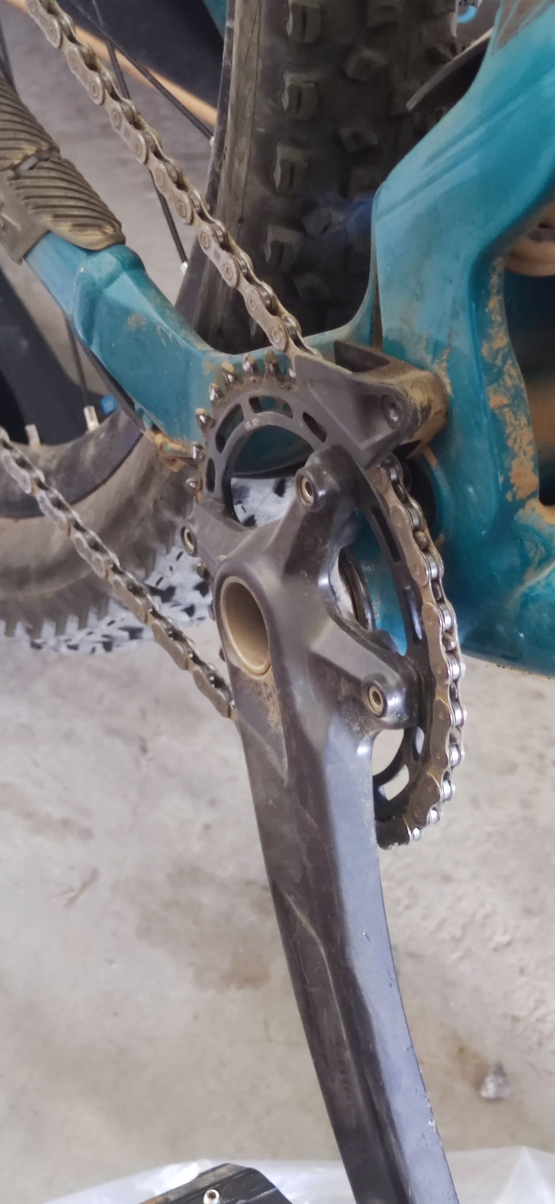

Vad finns det för nätt bashguard som motsvarar typ 77designz eller de där från Funn som såg vettiga ut fast för att klämma fast i vevlagret då? På en cykel som förmodligen har integrerad chain guide redan.

MRP är de enda jag på rak arm kommer på som verkar ha en modell som du klämmer fast på vevlagret. Å andra sidan har den ju ISCG också, så jag vet inte om det funkar utan det. Vissa tillverkare typ IBIS har väl inget ISCG utan du får med en plåt som ger dig ett sånt fäste. Sen kan du fästa vilken du vill i den plåten. Spontant känns det rimligast.

Mm sådana plåtar finns ju lite varstans men blir inte lika cleant. Men bättre än inget.

Jag brukar vara lite halvnoga med att grejerna gärna får se bra ut också, men infästningen av en bash bakom klinga och vevparti är nåt jag inte skulle lägga alltför stor vikt vid faktiskt. Däremot skulle jag fundera lite kring vilka laster som du utsätter ramen för och vilka risker det kan medföra. Å andra sidan borde allt med bash vara bättre än att samma krafter ska upp genom klinga och vevparti..

Det borde belasta ramen likvärdigt eller mindre än ett ISCG fäste eftersom kraften inte behöver passera genom ramen. Bash på veven bör vara bäst ur det perspektivet men det är ju inte ett alternativ längre annat än med dyra specialklingor.
Det är inte så att jag hoppar på bashen regelbundet. Men ett par gånger om året hade jag behövt en ny kedja och kanske ny klinga utan den.

Hmm, intressant tanke.. I teorin, om du har all kraft på pedalerna borde ju de ta ut kraften mot bashen. I praktiken vet jag inte om man har några andra elaka krafter som verkar på ramen. I teroin har ju tillverkarna dimensionerat ISCG-fästet och ramen för de extra krafter det medför. Men Santa Cruz bittrade till och med lite över att ISCG från början var ett fäste för chainguide, som sedan några kreativa cyklister skapade en bash för och sedan krävde garantiärende när ramen gick sönder. Så jag tror man ska vara försiktigt skeptisk till det.

Störst kraft bör vara min vikt på pedalerna. Kan den då gå direkt genom vev och vevmonterad bash ner i backen är det cykelns vikt och en del av det jag lägger på styret med armarna som kvarstår. Den kraften bedömer jag som klart mindre. Så belastningen på ramen bör bli störst om bashen sitter på ramen och minst men inte noll om den sitter på veven. Klämd mot vevlagret känns lite som ett mellanting som jag har svårt att avgöra vad jag tror om :-)

Det verkar vara vanligt med feltänk här. Bash på veven är ju optimalt eftersom inget lager finns mellan islagspunkten och den vikt som ska fångas upp (cyklistens). Ramen väger ju knappt nåt i jämförelse. Tyvärr försvann den möjligheten med spiderless-klingorna. :-/

Försvann nästan helt iaf. Wolftooth har nån dm-klinga med integrerad bash. Men det blir både, dyrt, special och rätt tungt.

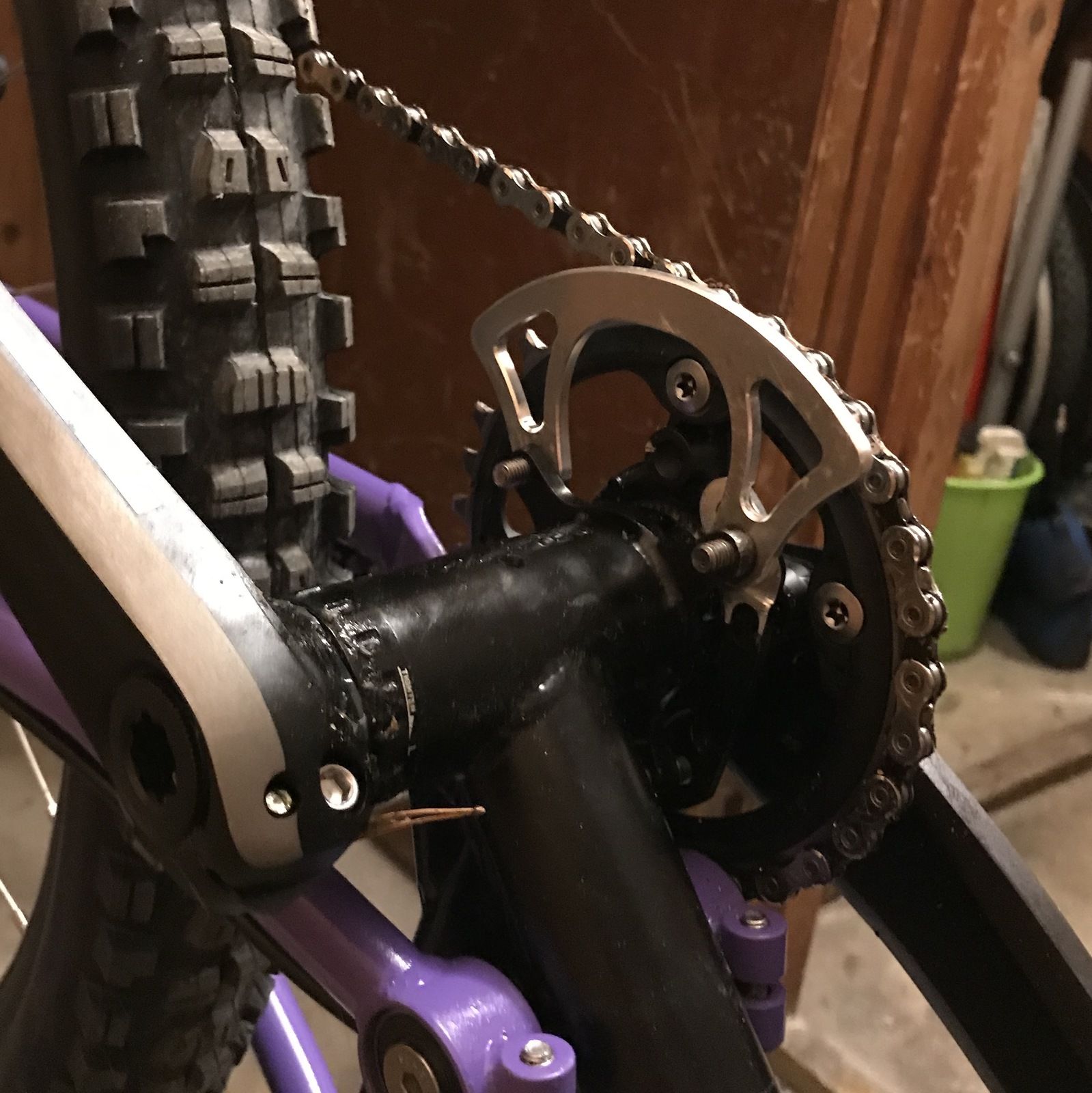

Jag har en en kombination av taco och chainguide på min HD4:a monterad i ISCG-fästet. Funkar finfint.
Tror faktiskt att det är 77design som tillverkar den till Absolute Black, snarlik design.
https://absoluteblack.cc/oval-bashguide-iscg05/

Ang Design77, be AJ fräsa till en så blir det lokalproducerat :)
Bortse från dom km-långa skruvarna... ;)
