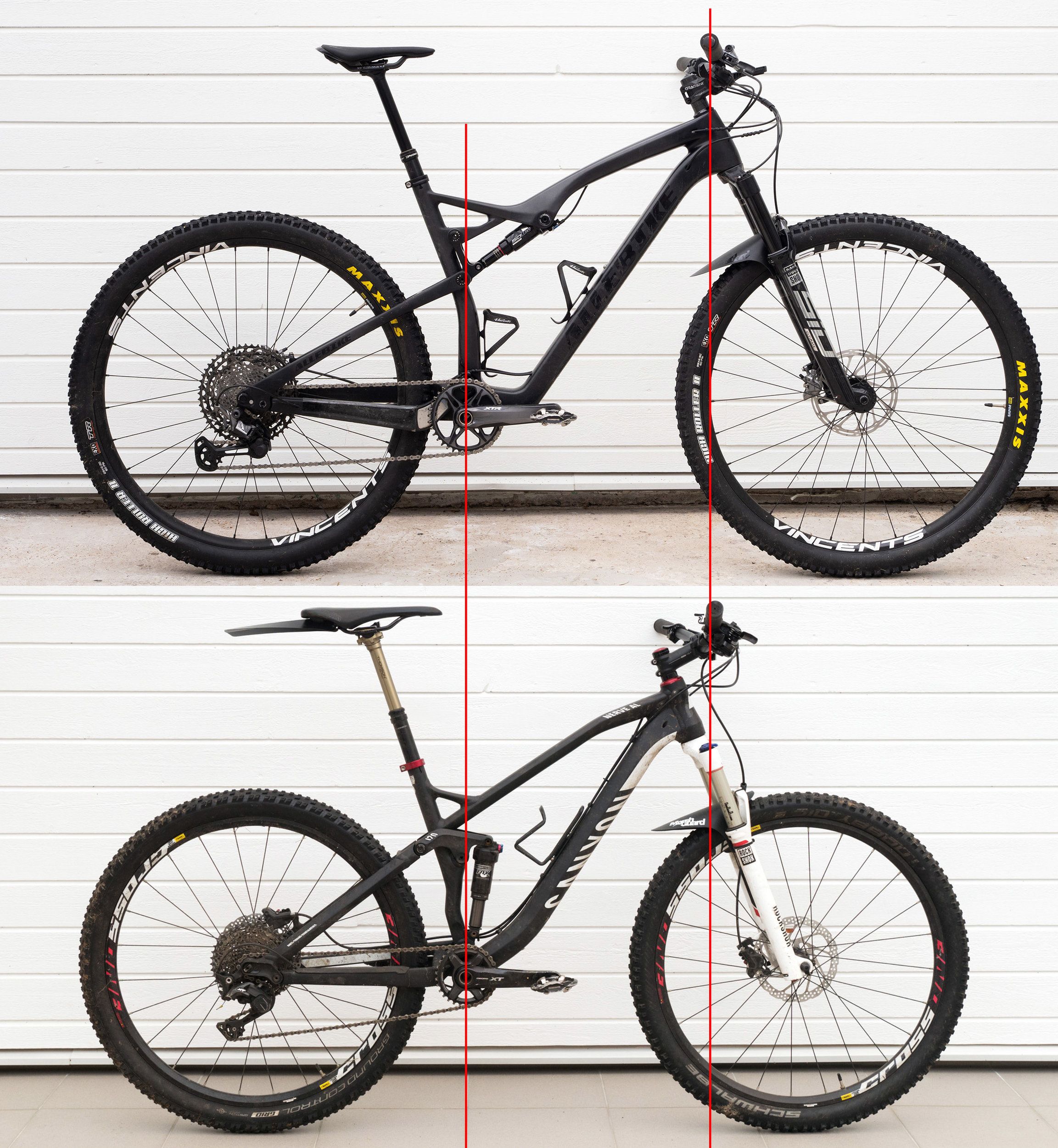

Jag bytte nyligen från en cykel från 2014, som redan då nog var ganska "omodern". Till en sprillans 2022'a i senaste snitt.
Största påtagliga skillnaderna för upplevensen tycker jag är att den nya är tryggare utför, t ex kom jag till några rätt spännande nedförsstigar senast som jag nog tvekat en del på med förra hojen. Nu kändes de iaf värda ett försök :) (och det gick bra). SAMT, att den även klättrar bättre, den är som en bergsget när det börjar gå uppför.
En nackdel som finns, iaf rent teoretiskt. Är att den kan vara sämre i trånga tekniska partier. Men jag vet inte, tycker jag vant mig redan och det är inget som stör. Skulle inte vilja gå tillbaka iaf, det är en sak som är säker :)
/edit: av händelse har jag en bild som illustrerar de två cyklarna här. Jag har dragit streck vertikalt genom vevparti samt styre. Man kan notera att det är ganska exakt samma reach. Men att framhjulet framförallt är mycket längre fram på den nya.
Måste nämnas också att den nya är en 29" L med stock styrstam, den gamla en 27.5" M med något längre styrstam. Båda cyklarna passar mina 180 väldigt bra men det är väldigt olika karaktär på dem.

Jag lade till en illustrativ bild på min post för att tydliggöra geometriskillnad
