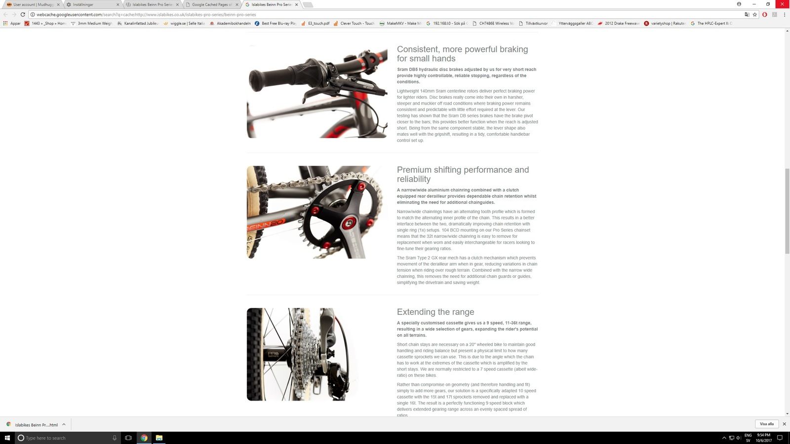

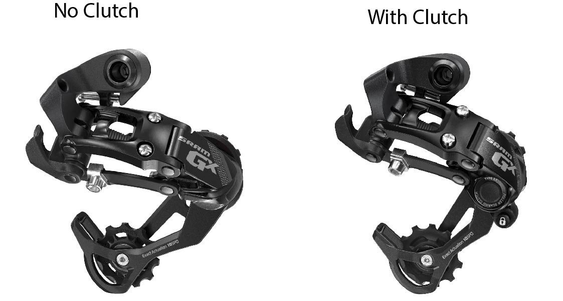

Jag köpte en islabike beinn pro 20" till mitt barn. Mycket nöjd med cykeln men har vissa problem med att cykeln tappar kedjan ibland på stökig terräng, dock växlar den bra. Saken är den att islabike gjorde en stor grej på cykelns produktsida av att cykeln har narrow wide klinga och SRAM GX 2.1 växel med clutch funktion för att undvika just chain drop. På grund av chain drop undersöker jag cykeln och ser att den GX växeln som sitter på Islabike är en variant utan clutch fuktionen. Tycker då att detta är ett problem eftersom vi har problem med chaindrop och det var tydligt att cykeln skulle ha just denna funktionen i syfte att motverka detta men skickas med en annan speficikation. Jag mailar islabike som snabbt korrigerar sin hemsida, vilket ju är bra, men deras svar till mig tycker jag är märkligt. Det lyder som följande:

I am sorry for the confusion and if the website was misleading at all. All specifications subject to change without notice."
Jag tycker det är orimligt att de anser sig kunna ändra en sak som presenteras som en stor fördel med just denna cykel utan att meddela. Visserligen hade jag kanske köpt cykeln ändå men det var absolut en funktion som jag ansåg viktig.
Hade ni accepterat att en cykel för 10*1 drivlina förändrades på detta sätt?
Är det rimligt att be om en GX-växel med clutch funktionen, kan inte kosta dem så mycket i relation till vad jag betalade för cykeln som köptes till fullpris?
islabike orginalhemsida innan den ändrades idag
http://webcache.googleusercontent.c...s.co.uk/islabikes-pro-series/beinn-pro-series

Edit2:Islabike löste problemet på ett för mig mycket bra sätt. De tackar för att felet uppmärksammades, korrigerade hemsidan och skickar en ny växel. Har haft vissa problem med att kedjan hoppar av NW klingan ibland och hoppas att en ny växel löser detta.
