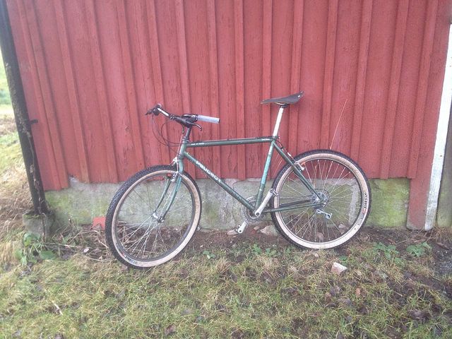

[Projekt, igen!] Peugeot-mtb i Reynolds-stål blir... hipsterkorrekt stålmtb! Nu med bilder från premiärtur!

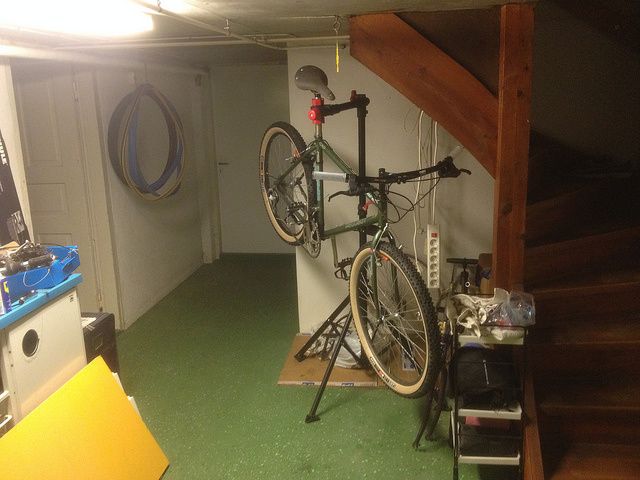

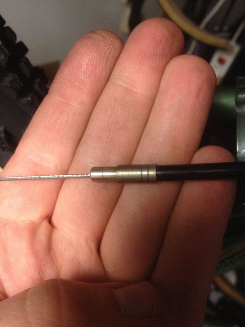

Tillbaka från resor och lathet hade jag stund över för cykelmek igår och tänkte vajra upp cykeln. Men har stött på patrull.

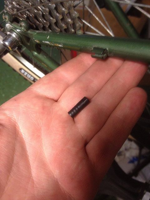

Original sitter såna här ändhylsor på. De är liksom stegade från 5mm till ja... 4? Har inte mätt med skjutmått.
Vanliga ändhylsor från Shimano passar inte i ramen, så jag kan inte använda dem.
Har hittat dessa online: http://www.sjscycles.co.uk/stepped-...nsert-for-5-mm-gear-outer-pack-of-4-prod5267/
Men de känns för korta och för smala? Har varit hos alla tre lokala LBS och kollat. En av dem hade en liknande hylsa på är på SJS-länken ovan.
Visst kan jag återanvända originalhylsorna, men får inte av alla...

Tack, testar Jagwire POP. Typiskt att jag måste beställa det dock...

Ska ju användas tillsammans med de där shimanoändhylsorna du hade fått.

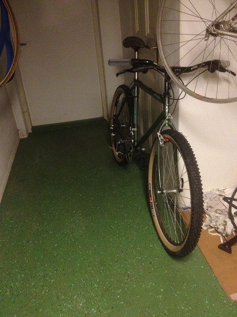

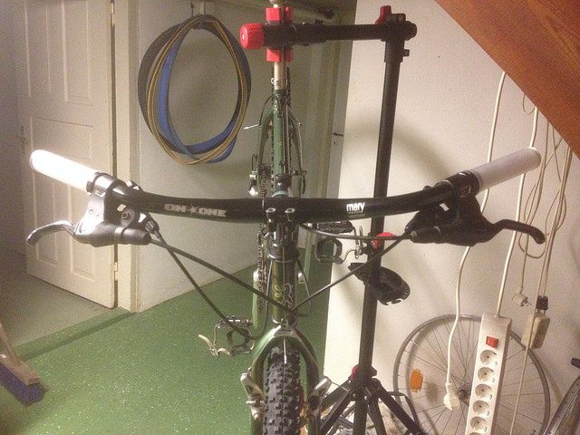

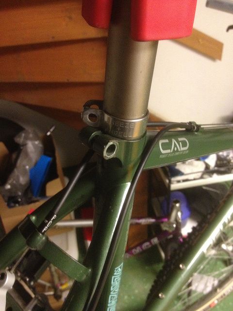

Hittade inte sadelstolpsklämman, eller skruven till den integrerade klämman rättare sagt. Googlade lite och hittade att man skulle söka efter seat post quick release. Detta ledde mig till ebay: http://www.ebay.co.uk/itm/161801111190
Det fanns gröna, men de blev så dyra med frakt så jag slog till på en svart istället.

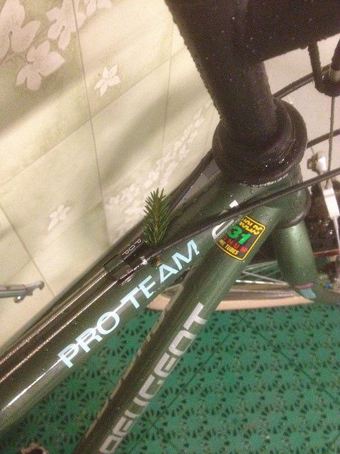

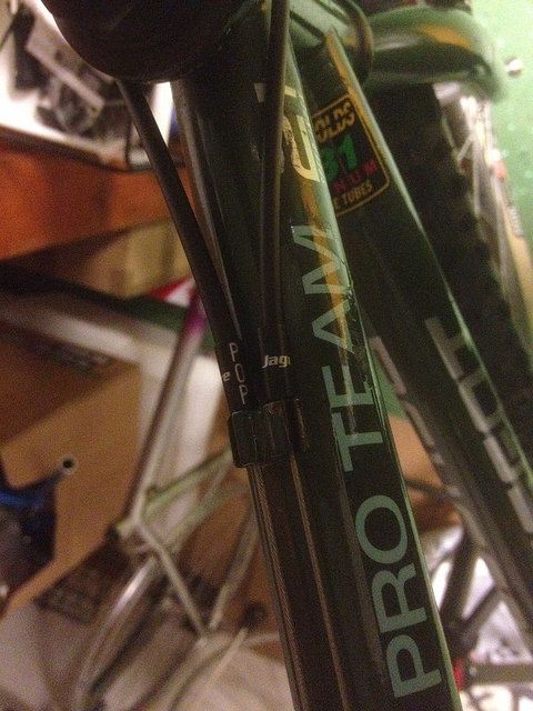

Såhär passade Jagwire Pop-hylsorna i ramen. Passade bra i ramen, egentligen lite för stora för höljet. Men men, man kan inte få allt.

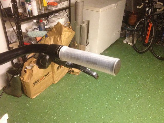

OnOne Mary.
OnOne-grips. Skulle varit svarta, av någon anledning skickade de "clear". Får väl gå det med.

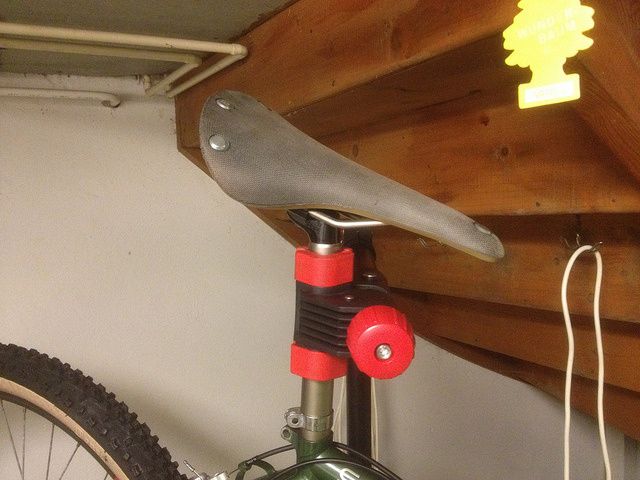

Ska bli intressant att testa Brooks-sadeln, så snart jag bara fått loss sadelstolpen, he he.
Ja, så är cykeln i princip klar. Växlar och sånt hyggligt inställda. Cantisarna verkar jag aldrig kunna bli nöjd med hur mycket jag än skruvar. Men jag har lärt mig mig läxa denna gången och tagit i rejält med extra vajer för justering. Så får vi se. Får köra in cykeln lite först.
Pedalerna får jag inte av, det ska dit SPD. Men originalpedalerna med korgar funkar väl också så länge. Bara jag fått loss sadelstolpen och fått skruven så blir det premiärtur + utomhusbilder.

Dra ner vajerhängaren till frambromsen mer. Så nära däcket som det går vill du ha den.

Det finns bättre o sämre cantisar. Bättre har en vinkel, själva bromsen ser ut som ett L, ut från fälgen, samt justerskruvar, samt inte små plastkåpor som ska hålla ihop allt men trillar isär o går sönder.

Fast de där XT-bromsarna är rätt hyggliga. Har såna bak på min gamling, men har satt dit DX fram.

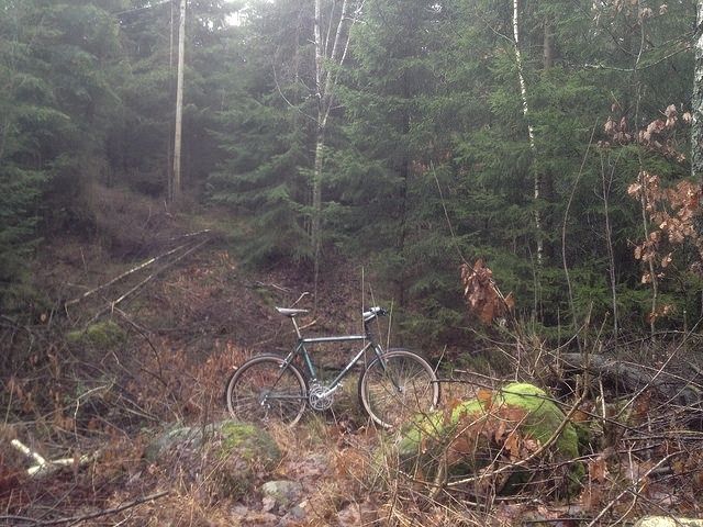

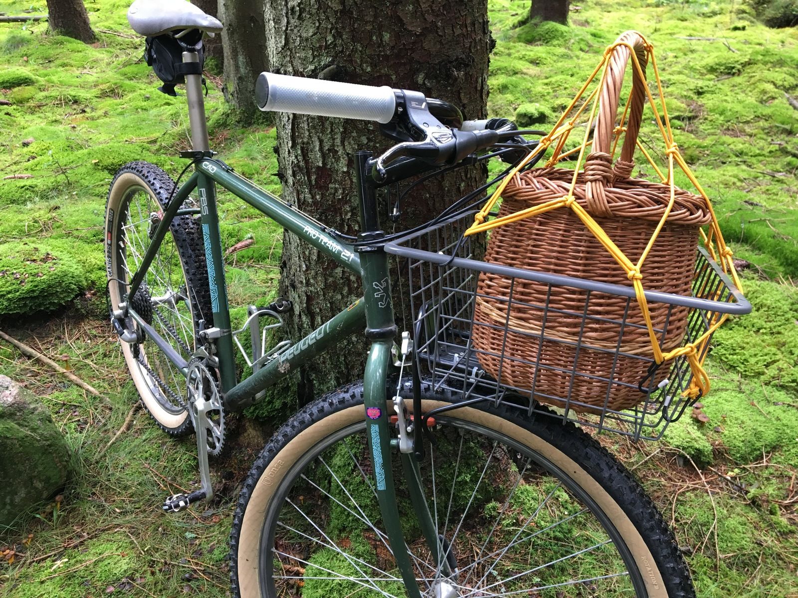

Hade tänkt åka ut en sväng den 24:e, men när jag vaknade öste regnet ner och det blåste nästan storm i byarna så jag tog sovmorgon istället. Den 25:e blev det dock av. Efter frukost bytte jag om och gav mig av. Hade sett en oupptäckt stig på satellitbilder kring där vi bor och ställde in siktet på den. Körde både fel och vilse i skogen, gjorde en OTB men hamnade till sist här, vid ett vattendrag som gick genom skogen.
Vattendraget gick ut vid en sommarstuga och en sjö som vi bor ganska nära.
Efter detta korta stigäventyr blev det mest grusväg för mig, men det var nog så roligt. Har bara cyklat landsväg sen min cross gick sönder och såldes. Fruktansvärt roligt var det.(EDIT: Inte att crossen gick sönder, utan att cykla grus.)
Sadeln var inte optimalt inställd så fick lite ont i överkroppen, blev lite mycket tryck på styret. Vet inte om det beror enbart på sadeln dock. Cykeln lyckades bli ganska smutsig också.
Mmmmm.
Efter en vända med vattenslangen fick den torka i källarduschen. En liten souvenir hade fastnat vid vajrarna på toppröret.

En andra jungfrutur skulle man kunna säga att cykeln fick. Bra med grejer som fixas och används. Jag såg ditt svar att Färö-äventyret inte börjat ännu.
thisismycat
Nu uppstår dock problemet att jag vill ha en "riktig" mtb. Eller en fatbike. Men det får vänta, Färöarna först!
thisismycat
Kommer vara i Sverige en sväng i sommar och kommer använda denna cykel som transportmedel. För närvarande sitter spd-pedaler på, men vill inte tillbringa semestern i cykelskor. Nån som har tips på bra vardagspedaler? Eller ska man mtb-plattidar? Tåkorg?
thisismycat
Peugeot:en lever! Nästan min favoritcykel (ah, okej av tre möjliga...) fast den är ganska tung. Men jag har ju ingen riktig skogscykel att jämföra med. Ibland får den vara grusvägsraket och ibland åker frampakethållare på, med IKEA-trådback, och då är den en utmärkt utflyktscykel. Till t ex svampplockning!
BJS
thisismycat sa:
Härligt! Det är en fin cykel du fick ihop där och än bättre att den får nöta lite jord!
