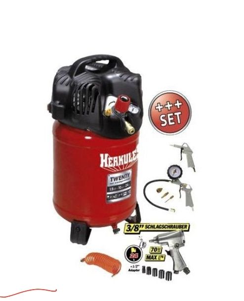

Köpte en kompressor, trots att jag bor i lägenhet. Valde en som är hyfsat kraftig, men inte tar så mycket golvyta - den får bo i källarförrådet.
Köpte en "Herkules", från Bauhaus. Haft bra kompressorer förr i tiden när jag mekade bil. Men tycker faktiskt denna Kina kompressor är över förväntan bra.
