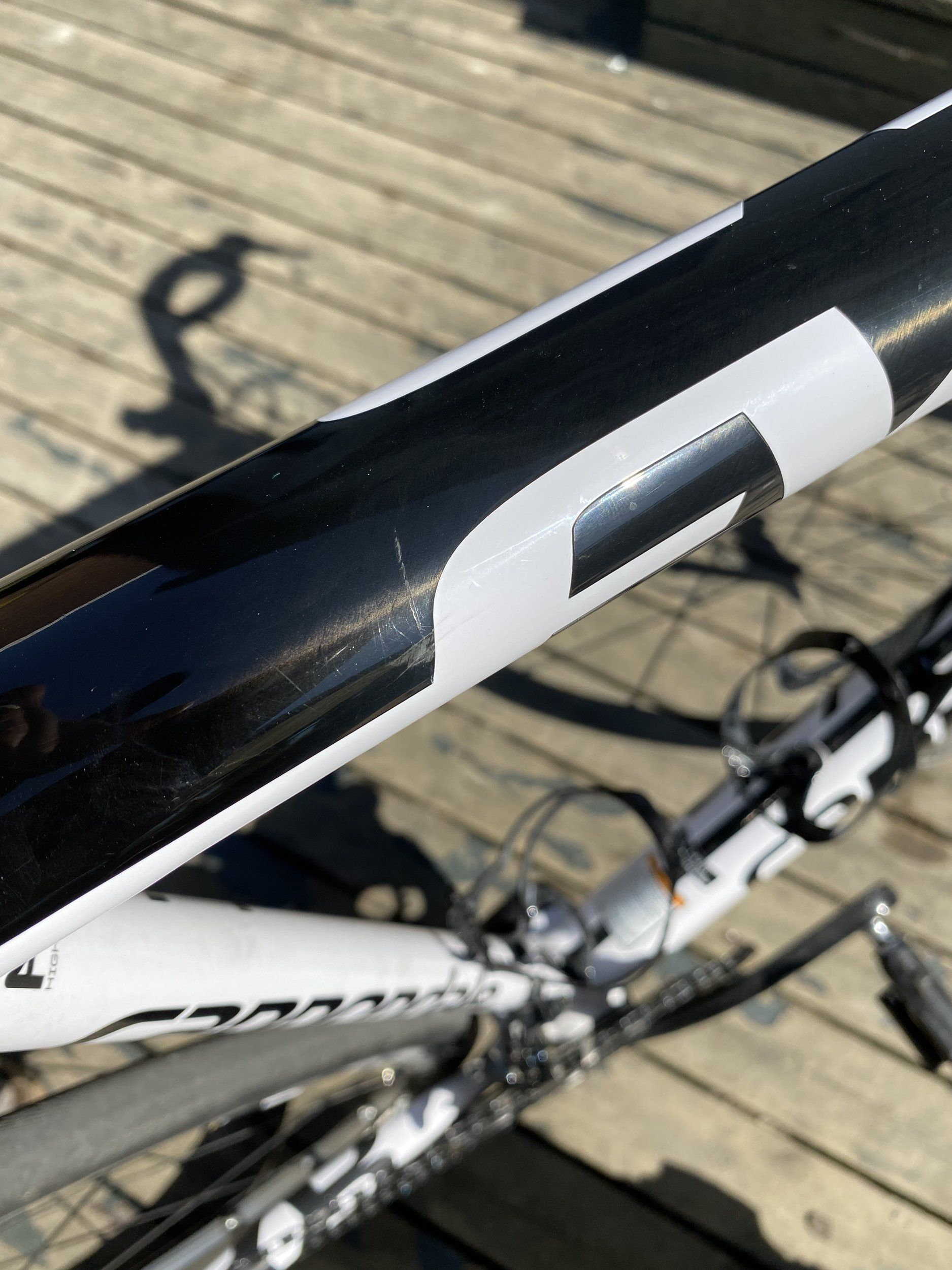

Jag var oaktsam och ställde min nyligen begagnat inköpta cannondale supersix lutad mot en hylla i källaren, med verktyg slarvigt utlagda på hyllplanen. Drog ut en påse utan att veta att det låg en morakniv under, och den föll ned på toppröret.

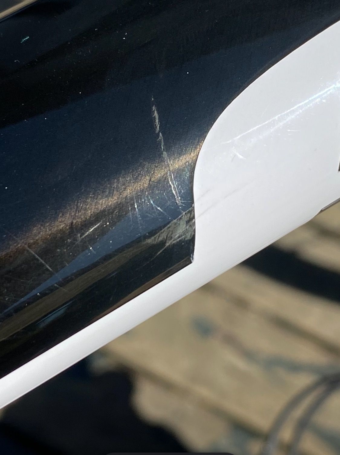

Har ironiskt nog undvikit kolfiberramar av rädsla för att just något sånt här ska hända, så har noll erfarenhet av bedömningar av den här typen men tycker inte det ser allt för allvarligt ut ...? Jacket misstänker jag är bladet på kniven, vad som oroar mig är det strax under.
Min LBS-mek var inne på samma sak, men ville förståeligt inte nog inte säga något definitivt utan ordentlig koll med utrustning han inte hade.
Vad tror ni, kan jag cykla vidare obekymrat eller bör jag kolla upp det? Gissar det senare men var i så fall, och till vilken kostnad? Bor i Stockholm.
En senare fråga är väl också om eventuell reparation. Sett lite olika bud om en kolfiberninja i Dalarna någonstans, och det verkar ju trevligt förstås men tar gärna emot tips på logistiskt enklare alternativ om ni har sådana också.
Mvh
John

Ett tillägg: det ser lite ut som att det bultar inåt strax under jacket, men det känns inte så riktigt när jag känner efter med fingret, tvärtom känns det med fingerkraft lika stabilt som överallt annars, i den mån det nu säger något.

Troligtvis bara lacken. Hört att man kan knacka lite på ramen på och runt märket och lyssna på klangen, låter det annorlunda vid skadan så är det läge att kolla upp
Okej, låter lovande. Är inte vid hojen nu men ska absolut testa vid tillfälle.

Jag känner inte till nån kolfiberninja men om det var en morakniv som föll på toppröret från typ 50 cm höjd. Jacket man ser är oftast bara färg som lossnat.
Det ska till mer än så att få skador. Mynttestet som andra nämner är ett bra verktyg för en första bedömning.

När jag hade en skada i min ram av kedjan så tog jag min lupp jag haft att kolla uppspänning av tryckesdelar till vapen och synade med, syndes mer än väl brott i fiberstrukturer. Med den hade samma sak synts tydligt på din ram så lämpligt förstorningsglas/ bra kamera att zooma med eller liknande kombinerat med klangtest hade jag provat.

Trist! Viktig obekväm fråga.
Kika på youtube; Luescher Teknik - ingenjör och expert på kolfiber/cyklar som jobbat på Boeing.
Generellt:
Snabba svaret är nog att man inte kan veta om den är säker utan att kolla upp.
Lycka till!
