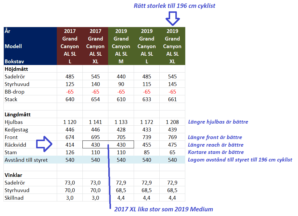

Två cm längre än mig. Jag skojar inte när jag säger att det är en utmaning att hitta en billig HT som passar bra om man är >195 cm, inte det funkar väl typ, utan en cykel som passar bra. Många cyklar i XL passar 183-193 cm med sweetspot på 187 cm, nästan 10 cm kortare än dig. En cykel som är ett par år gammal är dessutom ännu mindre och passar kanske 175-185 cm cyklister. Eller ännu kortare om det är fulmärken/modeller som Crescent, White, Cube Acid/Attention, Scott Aspect, och många många fler omoderna skitcyklar.
2017 Grand Canyon AL SL i storlek XL var ungefär lika stor som 2019 Medium och du behöver en 2019 XL.

2019 Grand Canyon AL SL 9 ovan har bra mått i XL.
Den billigare AL SL 7 har samma ram och samma mått https://www.canyon.com/sv-se/mountain-bikes/trail-bikes/grand-canyon/grand-canyon-al-sl-7.0/2034.html?dwvar_2034_pv_rahmenfarbe=BK/GY&dwvar_2034_pv_rahmengroesse=M#detailed-geometry-section-tab
Den ännu billigare AL (utan SL) 6 har en annan och sämre ram, den skulle jag inte köpa.
Om ny och jättebillig och rätt storlek är kraven så finns Cannondale Trail 3. Finns i XXL med 492 mm reach. Även XL är förhållandevis stor för en XL med 470 mm reach.
