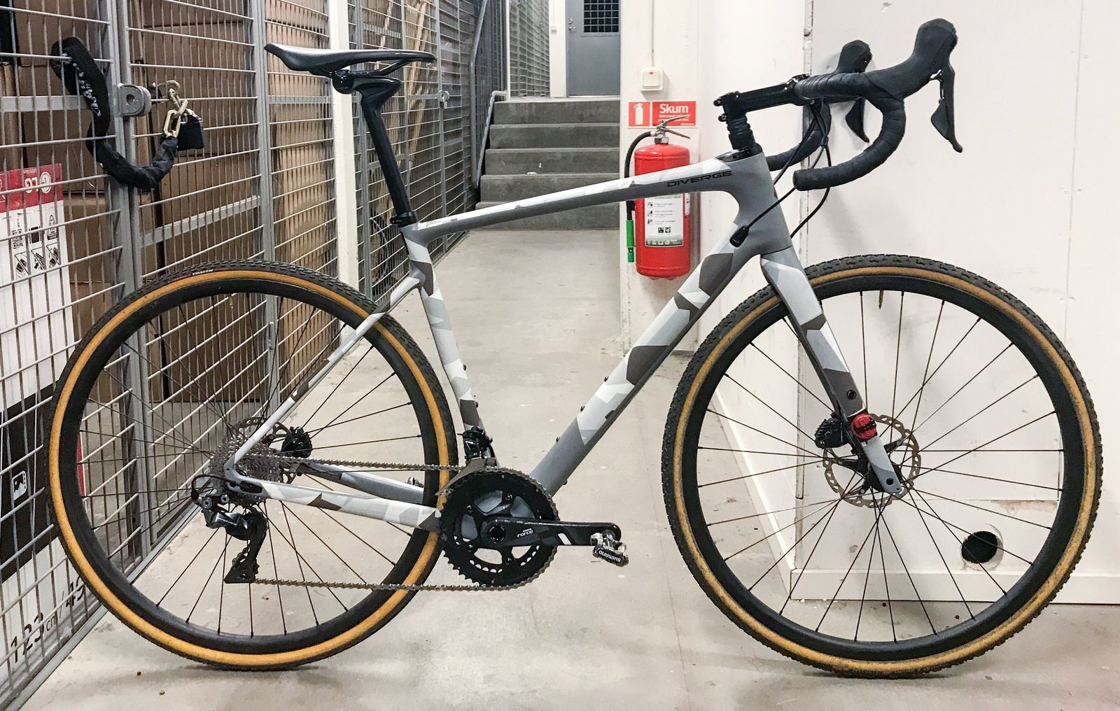

Är inne på min andra Diverge och säger som NickPick. Älskar Future Shock och jag använder min som racer, grushoj och även som cx på hösten.
Men de andra är säkert bra oxå.

Den får gå in i någon gubbklass ? Jag har fått kompressionsskador i mina armbågar efter en BMX-krasch så den där fjädringen är guld värd för mig. Det var faktiskt den som gjorde att jag köpte den där ramen istället för att behålla min S-Works CruX som alltiallohoj.
Som cx så kör jag utan SWAT-boxen och tubhjul med 33mm's däck. Och ja, styret är sänkt till max efter att bilden togs. Har även ett hjulpar med 38mm's Sawtooth och 32mm's Roubaixdäck. Funkar för mig i alla fall.

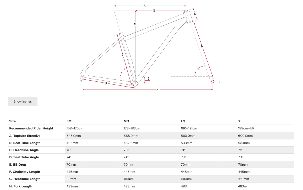

Mäter 193cm med innerbensmått på 92cm, så det är ganska mycket ben och förhållande kort överkropp.
Vilken sittställning vill du ha?
Största Rose Backroad-ramen har en reach på endast 398mm, stack: 599, räcker det för dig? Dessutom står det "Tillgänglig om 9 veckor" om 62cm modellen på hemsidan.
https://www.rosebikes.se/rose-backr...e=teal-black&article_size=62cm#frame_geometry
Specialized Diverge Comp är lite annorlunda med max reach: 401mm men hela 678mm stack!
https://www.specialized.com/us/en/mens-diverge-comp/p/129079
Canyon Grail CF SL 8.0 är lite svårare att hitta både jämförbar reach och stack för, Canyon anger vad de kallar "reach+" som max är på hela: 513mm
https://www.canyon.com/sv-se/road/grail/grail-cf-sl-8-0.html
För Canyon Endurace är en "reach+" på 513mm lika med en reach på 417mm, en hel del längre än de två andra,
men hos dem är det enklare att byta både tapp + styre till det som passa dig bäst. https://www.canyon.com/sv-se/road/endurace/2019/endurace-cf-sl-disc-8-0.html

Tack för bra svar och följdfrågor.
Är ute efter en hyfsat aggressiv sittställning, men är som sagt lite kort i överkroppen och armar. Min landsvägshoj har en reach på 415 och en stack på 590. Kör med en 90mm styrstam som är uppåtvinklad 6 grader samt ett 3T-Ergosum styre med 105mm reach. Det blir för långt och jag tittar på att byta till ett styre med kortare reach. Avståndet vevlager-ovankant sadel vill jag minnas är 855mm och det är ett drop sadel-styre på ungefär 10cm, vilket är i ovankant för en gravelhoj, men som jag inte finner obekvämt alls, bara den totala reachen varit lite kortare.
Canyons stack+ och reach+ är väl egentligen ganska vettigt sätt att mäta, men stökar till det när man sitter och internetcyklar.

Raggamuffin sa:
konscious sa:
Bygg en från en HT och skaffa en stel gaffel, bockstyre och en komponentsgrupp så har du en fin gravel!
Bara man har koll så inte reachen skenar iväg.
Det intressanta är kombinationen effektiv sittrörslängd och höjd på ram. Kortare stam kan kompensera långa ramar. Spacer och styren i oändliga kombinationer..

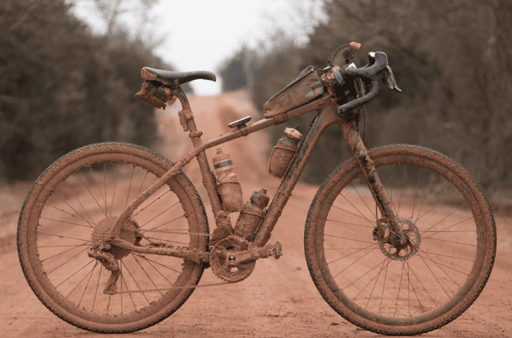

Exempelvis en Salsa Cutthrow bikepacking Gravel med MTB hjul, inte så olik en "omodern" HT.
Raggamuffin
Rådtråd för grusvägsraket
Givet, bara man inte chansar på en gravelram i L och en HT i L utan att kika. Min HT har tex 64mm längre reach än min gravel. Ihop med 60mm stam mot 110 hamnar det ju hyggligt men sen rakt styre mot bock som lägger till ytterligare ~80mm reach.
