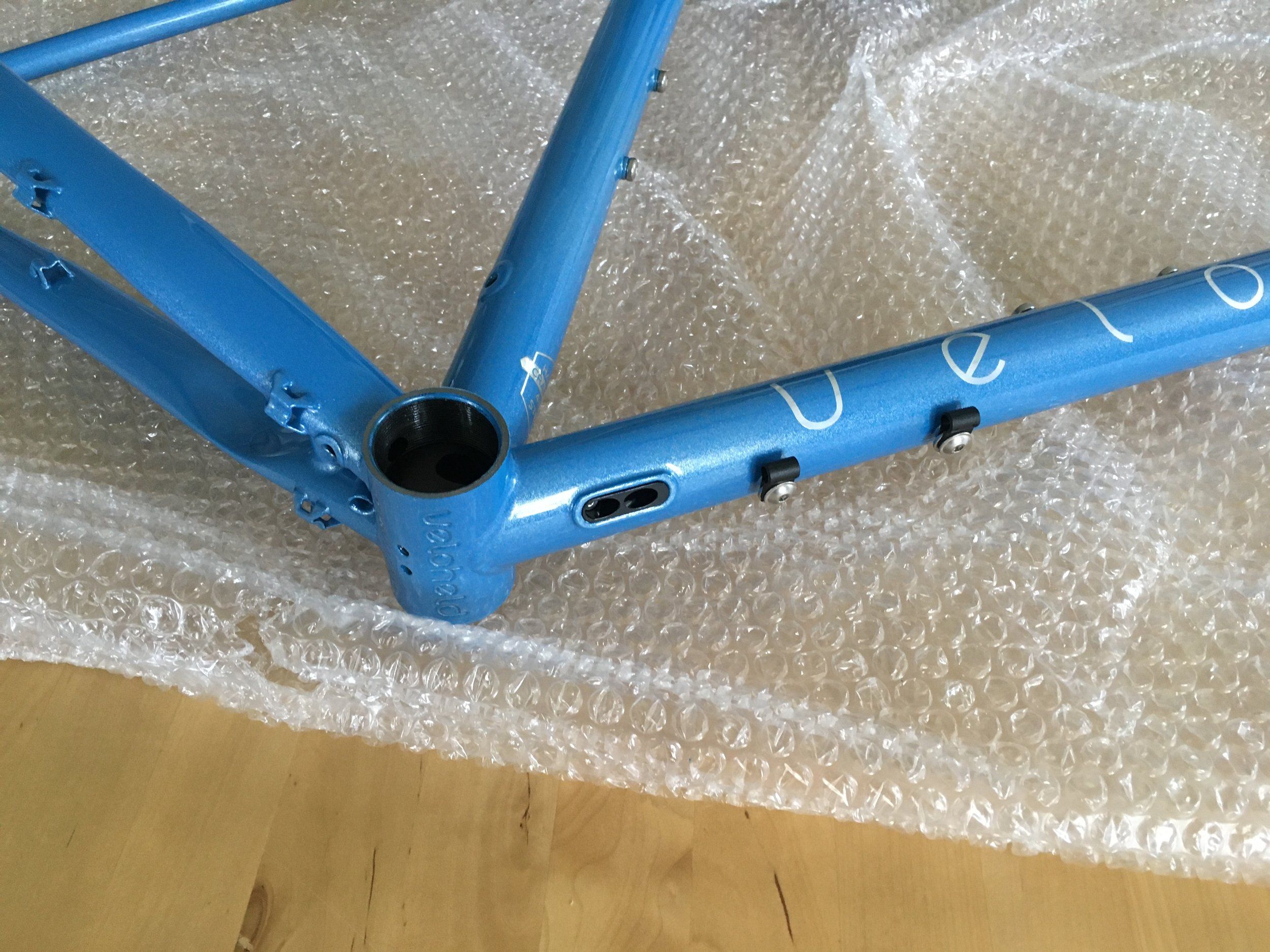

Svårt att se på fotona, är det pressfit?

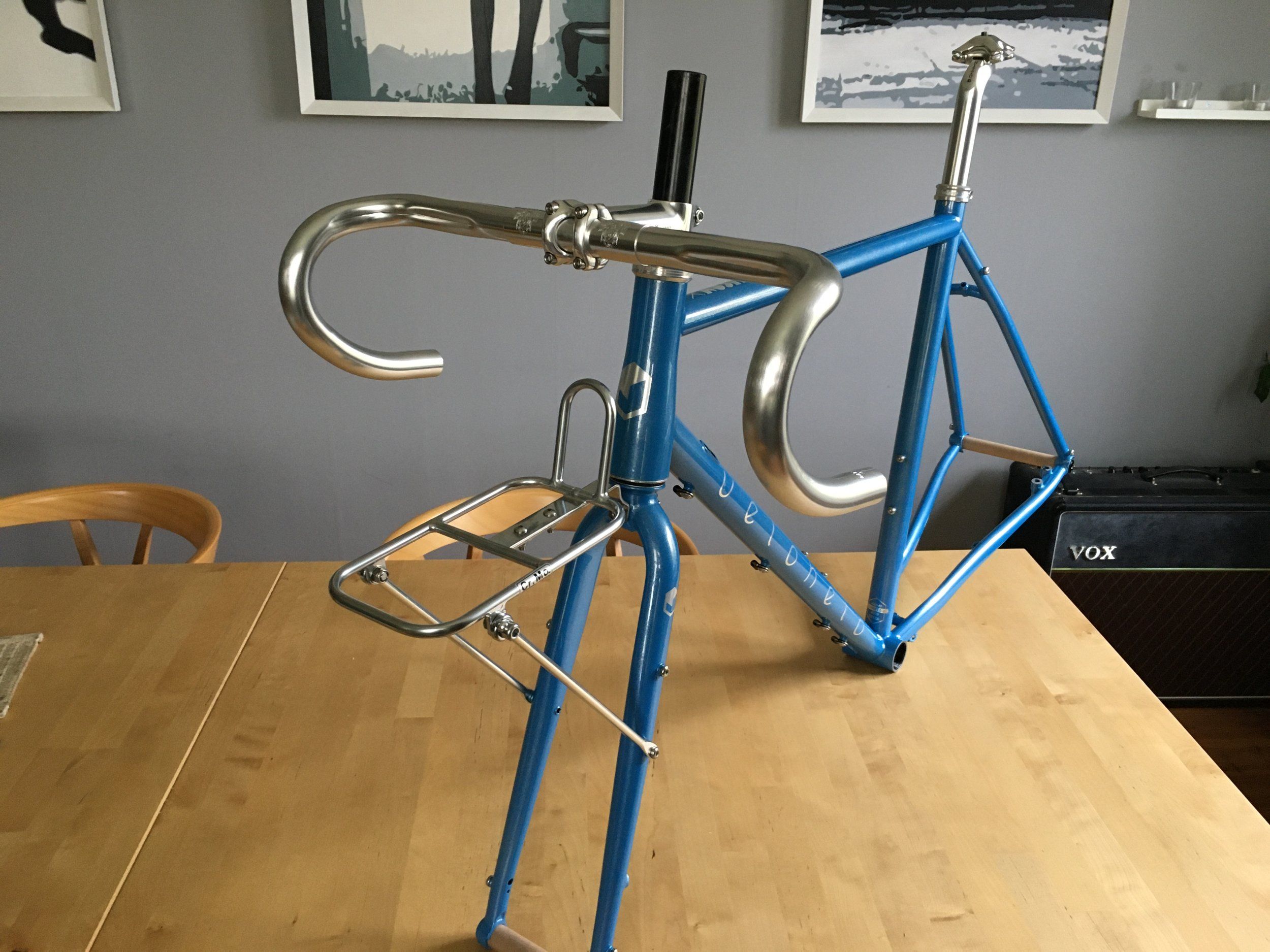

Hm, fick hem fel styrstam. Styrstammen behövs ju liksom för att hålla ihop ram och gaffel så att man kan börja skruva. Jaja, bara att skicka tillbaka och beställa en ny och vänta en vecka till eller så.
Massa annat godis kom dock idag.
Stora frågan som snurrar i huvudet nu är om det ska vara brun styrlinda och sadel och bruna däcksidor, eller om det är svart som gäller? Grupp och hjul blir svarta, styre, stam, sadelstolpe, stänkskärmar och randorack blir silver.

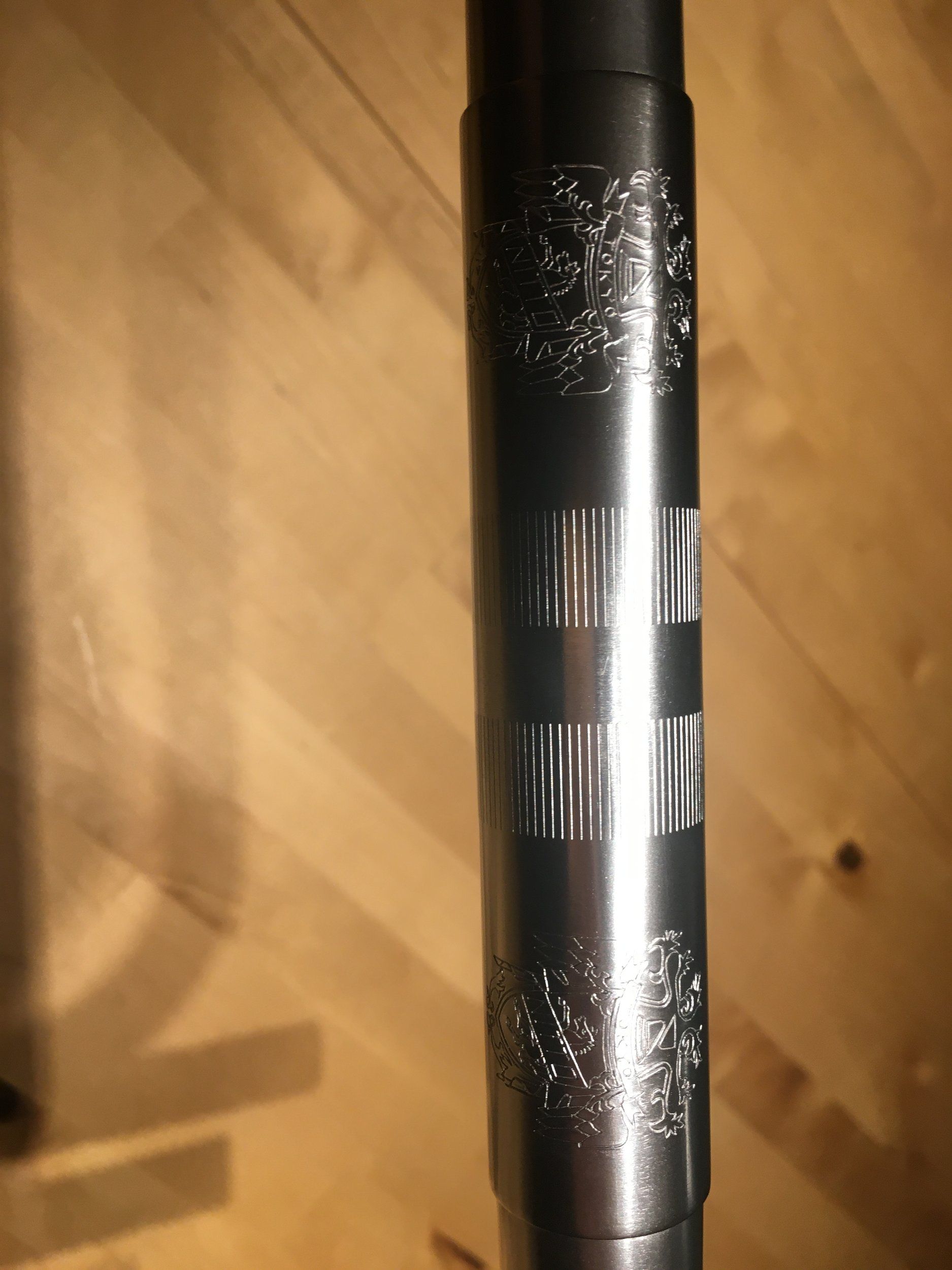

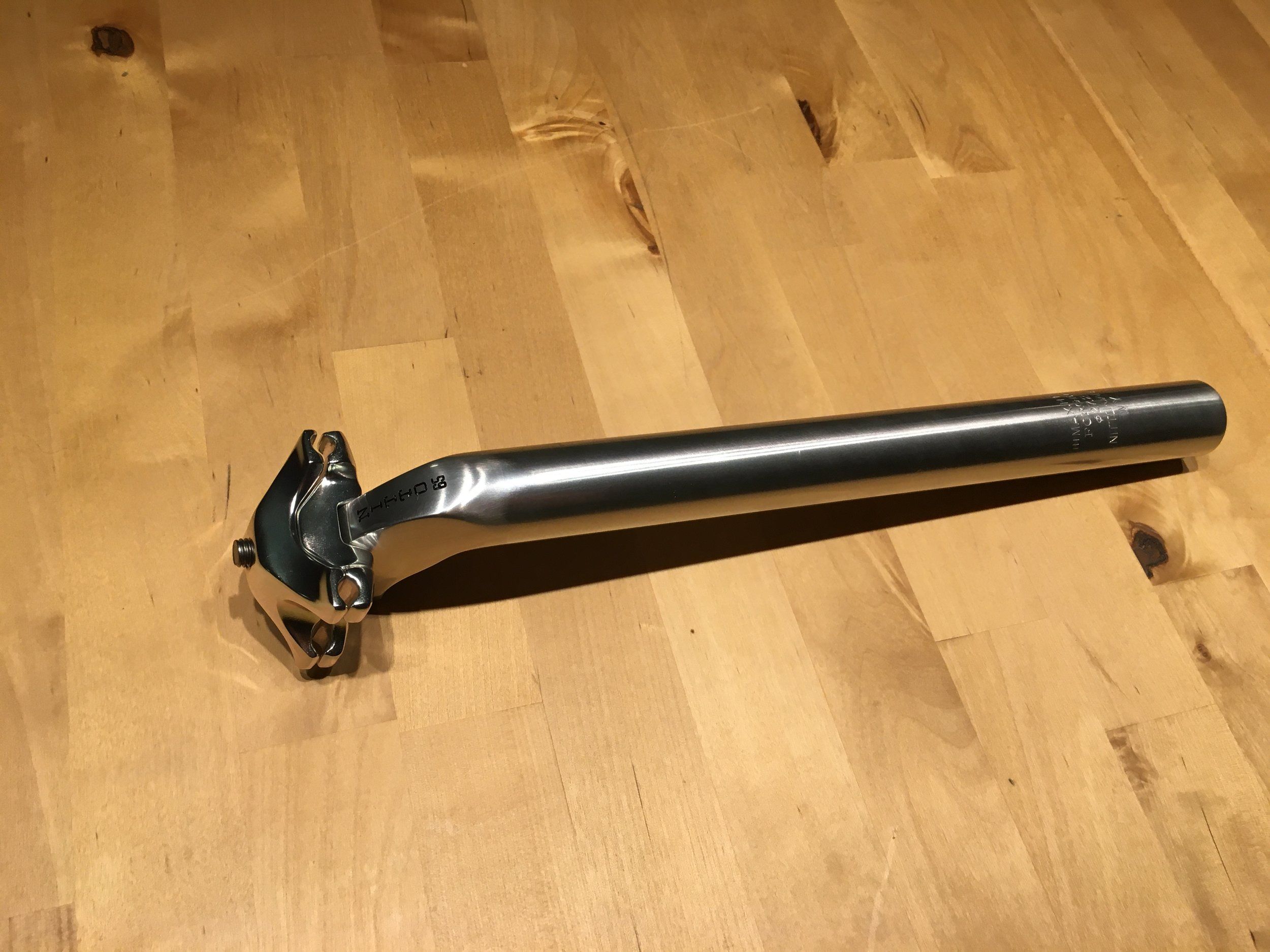

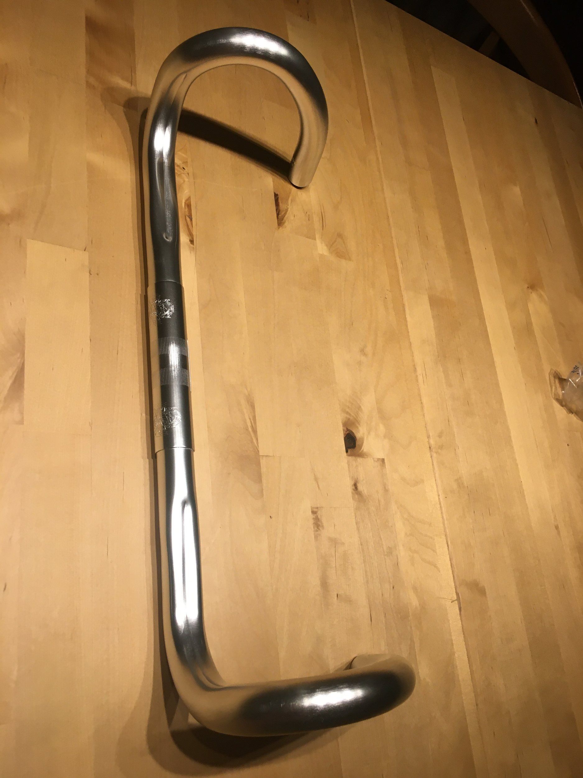

Honjo + Nitto, det ska jag ha någon gång. Vart köpte du Nittos produkter?
Inte helt enkelt att hitta någon som har ett stort sortiment av Nitto, så har hittat lite här och där.

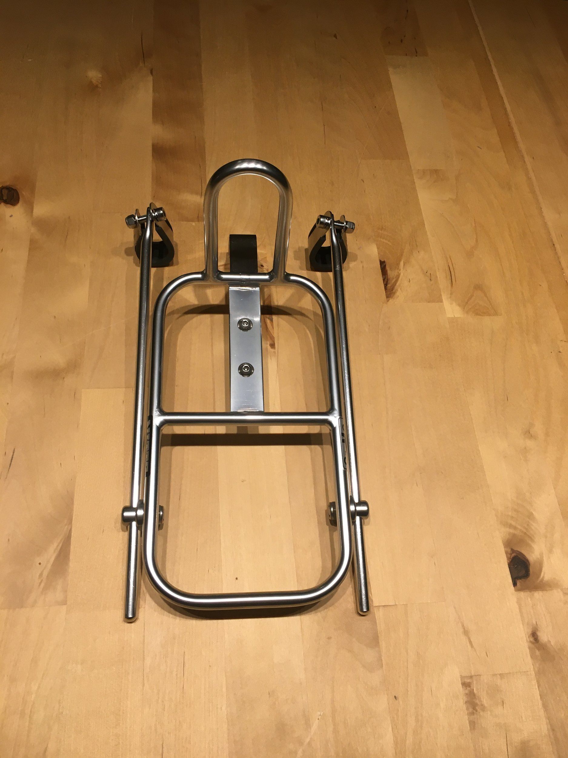

Styre och sadelstolpe från Velovitality. Styrstammen, som jag ska få en ny av, kommer från Sprockets UK på Ebay. Randoracket är från Planet-X.
Bike Discount har Shimano 105 hydrauliska reglage med ok för 335 EUR/paret. Resten inhandlades från Bikester i lösa delar. Landade på ca 6500kr totalt för gruppen. Helt okej pris får man väl tycka.

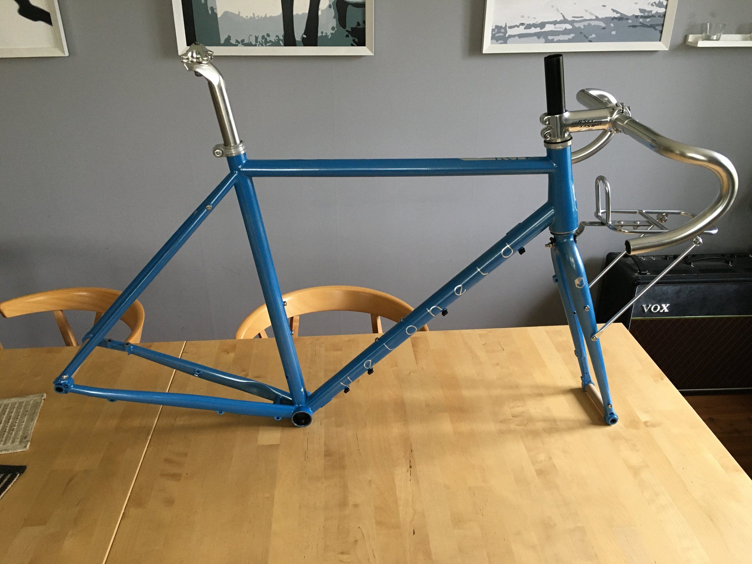

Galet snyggt bygge så här långt! Styrkombon satt som en smäck!
Gällande Nitto-stolpen så kommer du behöva efterdra den några gånger innan den sitter. Jag har samma stolpe. Bara så du vet att det brukar behövas med stolpar med bara en bult. Men efter typ 3 efterdragningar så sitter den.
Peth
Ramjakt över, nu byggtråd – modern randonneuse
Tack för tipset!

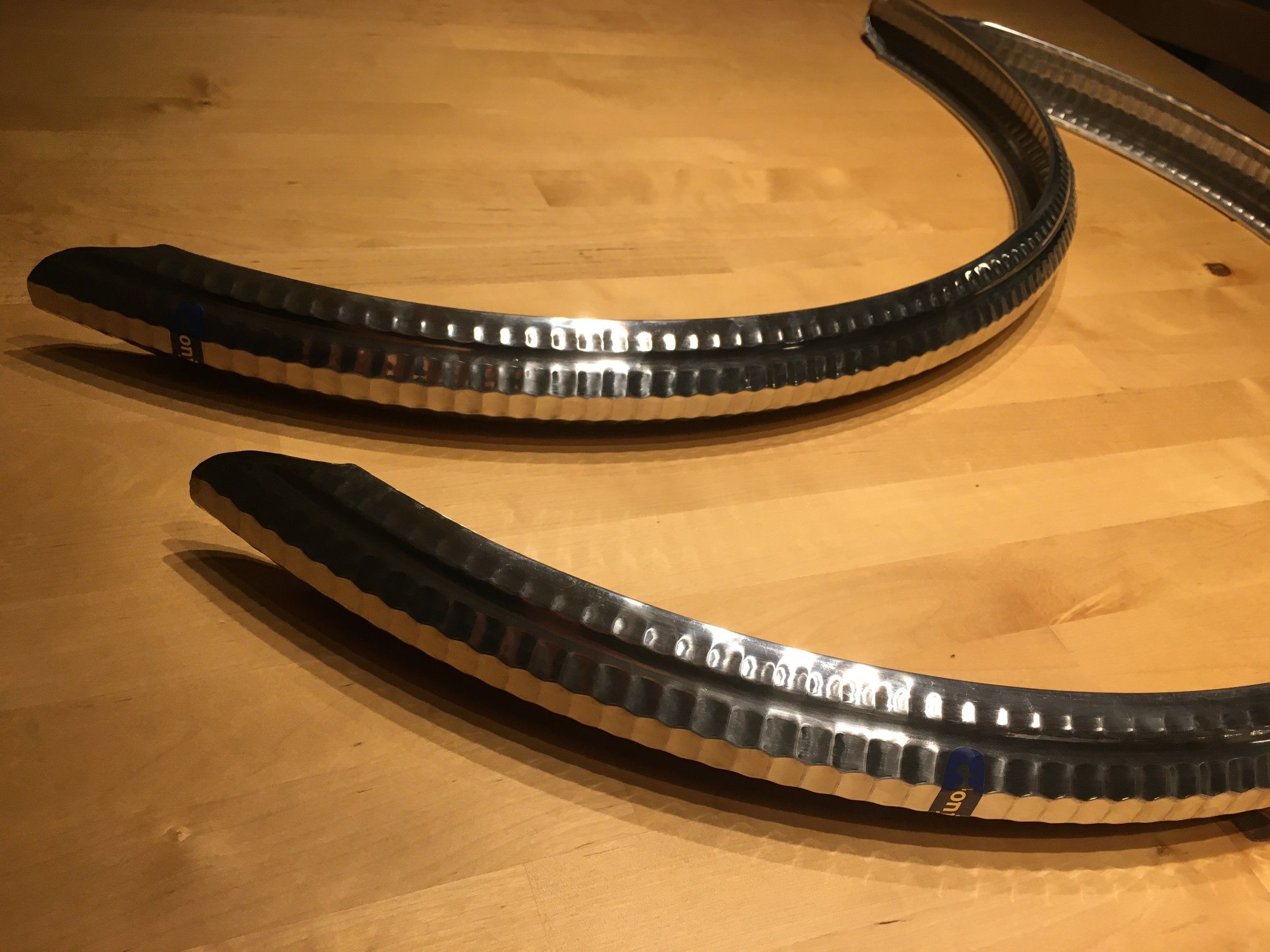

Jag med, men hjulen måste komma först. Sen visade det sig att framskärmen fästs med daruma (vad det nu heter på svenska) och brickan är för liten för kronan. Vägrar skaffa ett L-fäste för en massa pengar och borra fler hål i skärmen, utan letar efter en 33-35 mm bricka med 6 mm innerdiameter. Har hittat en förzinkad på byggmax, men letar vidare efter rostfritt.
