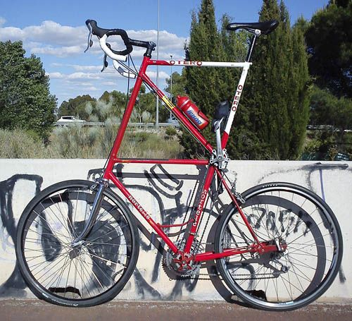

Absolut, allt annat lika är det givetvis så. Men då fastnar vi i samma "gamla" geometri. Jag är otydligt och skyller bara på mig själv, men jag menar att vi borde kunna förändra geometrin så att vi slipper superlånga styrstammar bl.a. genom att förlänga reach. Men! Genom att förlänga reach och fortfarande behålla "snärtighet" så behöver vi förändra andra delar på cykeln för att åstadkomma ungefär samma känsla som med den långa stammen.
så här kan man hur mycket tåöverlapp som helst!
