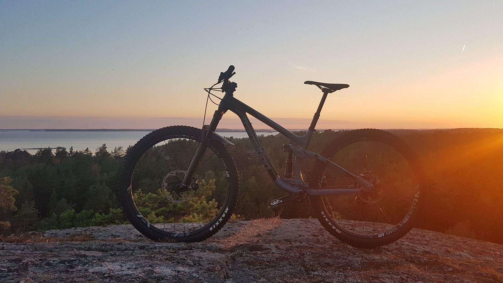

Den där blev ju hur snygg som helst.
Nu har det säkert stått nånstans bland alla 12 sidor, men vad fick du ge för ramen?
H.
[Redo för 2019!] Smuggler 2018 - long, low & slack och ett as till #enduro
N_sandstrom sa:
Köpte en komplett hoj, i NX-utförande. Kommer inte exakt ihåg vad den kostade, nånstans mellan 30 och 35 tusen var det iaf. Köpte från svensk återförsäljare.
Sen har jag bytt hjul, bromsar, stolpe, sadel, framklinga och styre, lagt till kedjestyrare och taco samt FAST-cartridget till gaffeln.
JojjeM

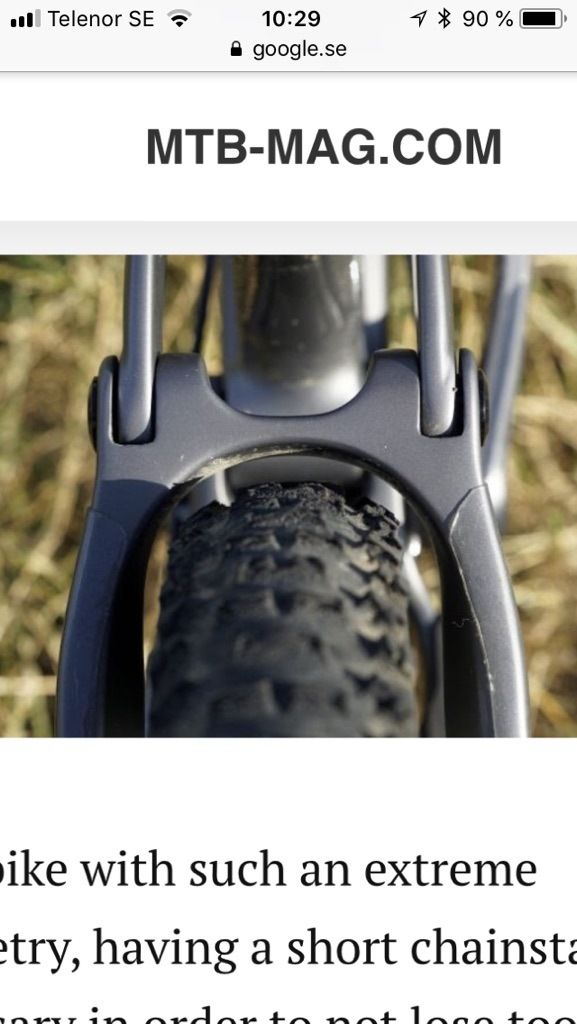

Hittat ett problem jag inte sett tidigare.
Såg den här bilden på däckfrigången på Smuggler med Maxxis 2.3, som ju är i smalare ändan av spektrat.
@H och ev andra ägare: är det så här tight?
Transition själva skriver MAXIMUM TIRE 29 x 2.4. Frågan är ju om ett brett Schwalbe 2x35 med feta sidodobbar och lite lera på ens går in.
Det där skulle jag lista som ett rejält minus. Känns som en grej som t o m kan diska den som kandidat för min del. :/
H.
Smugglern levereras med Maxxis DHR2 2.4" och det ser inte ut att vara så trångt. Kan återkomma med bild på hur det ser ut på min hoj.
Jag känner inget behov för fetare däck.
dblom
+1 på den. Kör 2.4 WT Agressor.

Octagon
Med så trång ram gäller det att man inte är tjock och klantig. Mina hjul är ibland betydligt mindre raka när jag cyklar hem än när jag åker hemifrån, då är det bra med vingelplats i ramen.
Westman
Octagon sa:
Precis, det där är ju trångt nog att kunna bli ett problem även med raka hjul i lera, blir bakhjulet lite vint på långtur eller resande fot lär däcket ju slå i ramen direkt. Nöta ner kolsving känns dumt och dyrt.
Maxxis 2.4 är ju dessutom typ 2.3. Nån som har en bild med ett Hans Dampf/Magic Mary 2.35? Inte för att jag vill ha ett MM bak men kommande Hans Dampf 2 har dom fetare kantdobbarna från MM.
Westman sa:
Octagon sa:
Schwalbes nya 2,35:or är betydligt mindre än förut och håller numera ungefär angivet mått. Antagligen för att 2,6:orna också gör det och mer liknar de gamla 2,35:orna.
Maxxis har massa konstiga casings där till exempel Ardent 2,4 är skapligt mkt större än MM 2,35 (båda på samma fälg med 35 mm innerbredd).
dblom
Är inte så trångt på bredden, är mer på höjden. Så har du bred fälg så kan du komma undan med bredare gummi.
