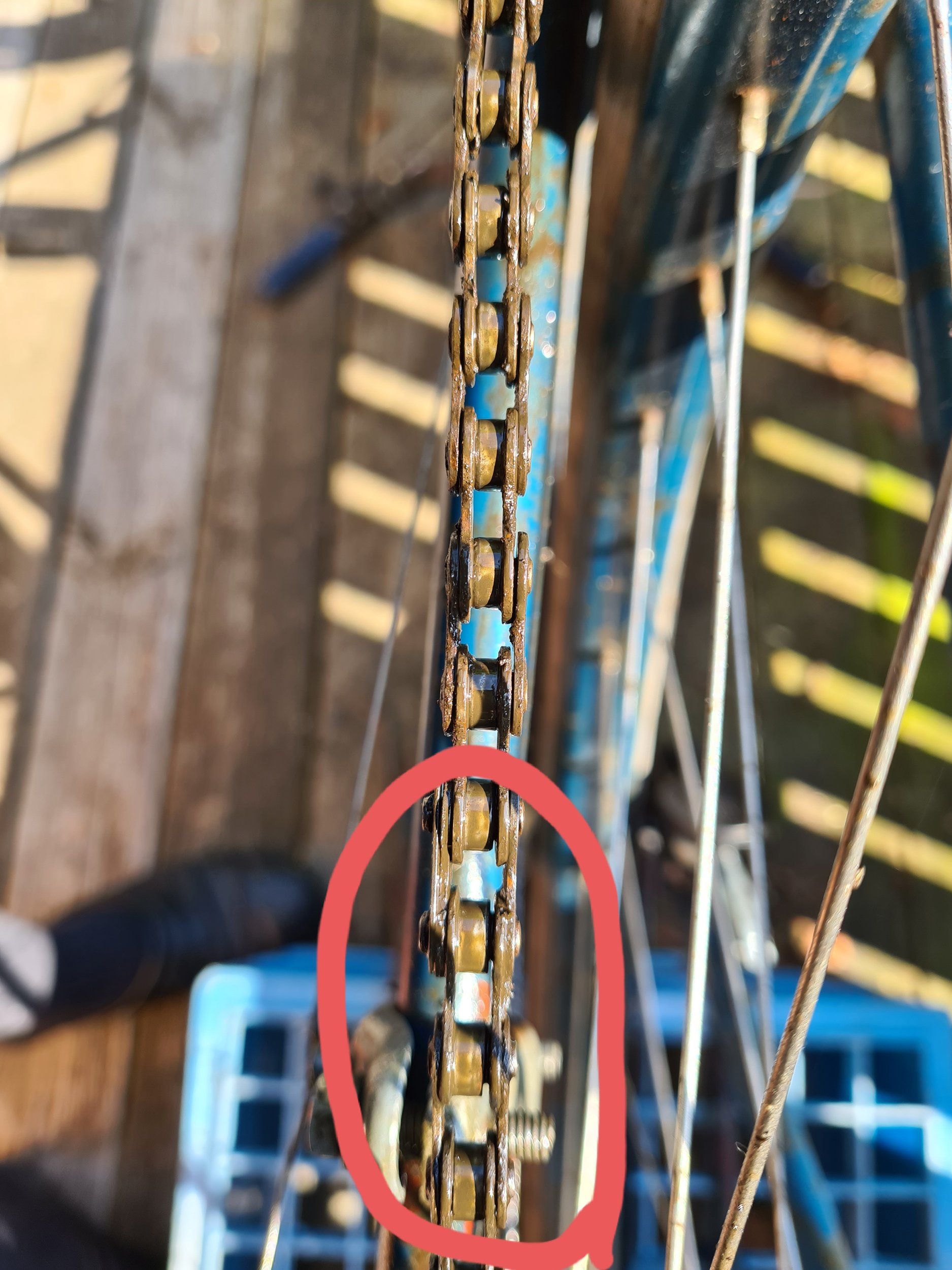

En klassisk evergreen till fråga. Oavsett material och teknik. Hade själv vad jag trodde var morrande vevlager som visade sig vara delvis stukad kedja efter nattligt ekerbrott.
Återkom gärna när du förhoppningsvis hittat svaret. Vi är många som förr eller senare råkar ut för den här situationen. Klurigt kan det vara, även om några självsäkert hävdar att det är en baggis.

BengtG' s kedjetips skall inte underskattas.
Försökte en gång laga med två begagnade kedjor, varav den ena kom från en damcykel.
Var därför tvungen att skarva i fyra länkar pga större framklinga. Det blev aldrig helt hundra, trots samma kedjetyp och korrekt skarvning.
När jag sen synade kedjan i jakt på felet, visade det sig att flera rullar, sporadiskt här och var, var tunnare än andra runtom. Inte bara på den implanterade delen. Pissig kvalitet från början alltså. En ny kedja gjorde susen i det fallet.

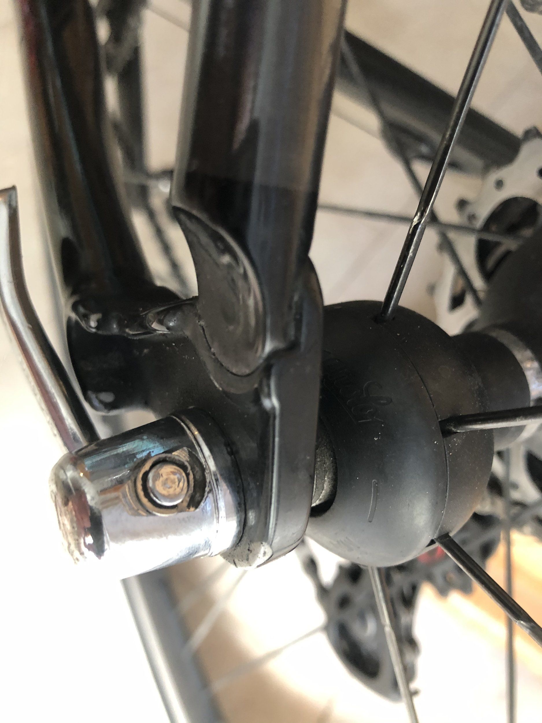

Intressant! Kan du visa med ett foto var du la på oljan? Tack på förhand!

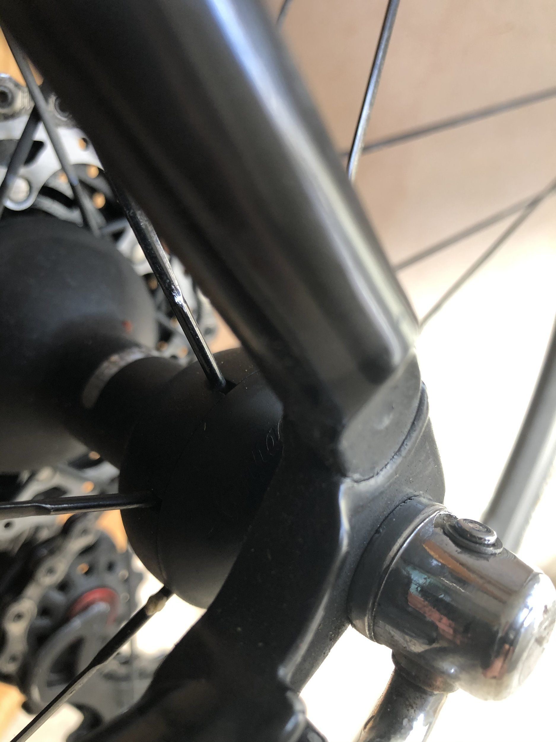

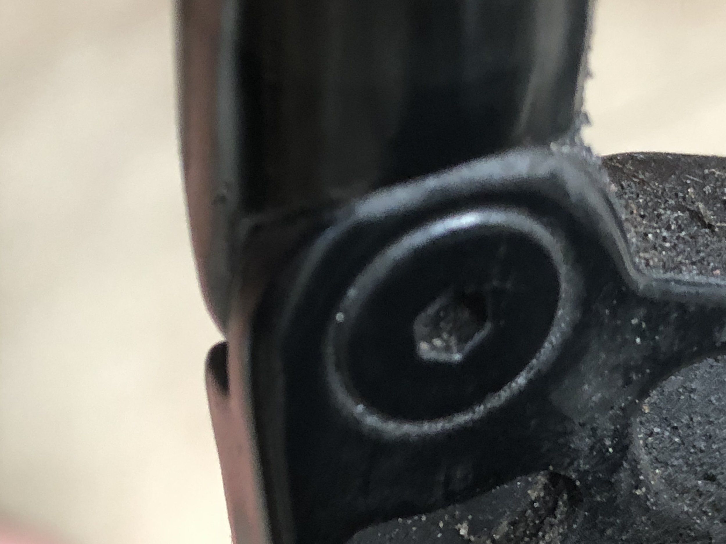

Fotat bara vänstra sidan som är lättast att visualisera.
Tycker själv att det var ett mycket märkligt fenomen och hade svårt att tro på undret. Men när hemma-ramen uppvisade samma symtom och dessutom svarade på samma behandling så blev jag mera troende.
Från insidan ( bilden i mitten) kan man se en insex skalle som jag inte försökt skruva på. Droppat olja där sadelstaget är ansluter till bakgaffeln. I springorna mellan de två delar som insexskruven ser ut att hålla ihop. Ser nu att kedjestaget är typ svetsat till bakgaffeln medan sadelstaget verkar vara skruvat fast i bakgaffeln.
Gick det att se/förstå??

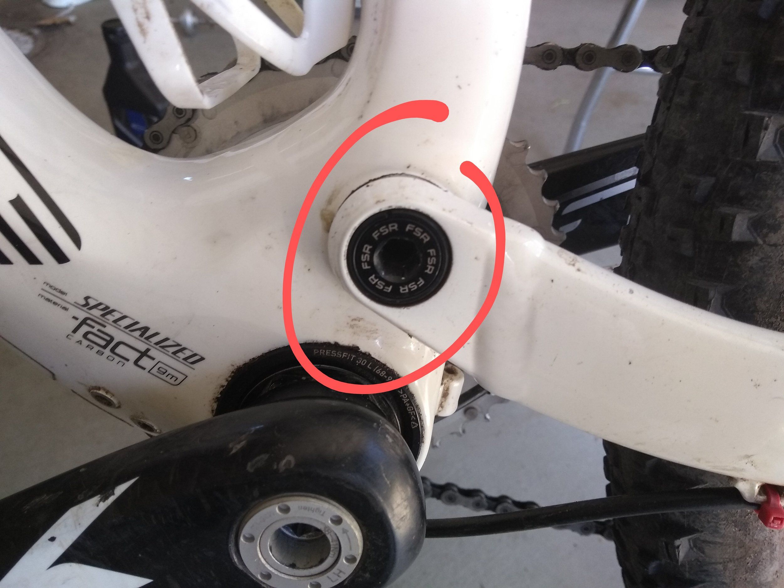

Jag har fått ett elakt knakande i min 2014 Epic FSR som jag inte kan råda bot på. Den knakar i stort sett endast när jag drar/belastar kedjan. Extra tydligt om man står upp i motlut och verkligen "drar" i kedjan. Jag trodde som vanligt att det var vevlagret så jag bytte det. Hjälpte inte. Kom då på (minnet är bra men kort) att förra gången jag gjorde precis samma sak (bytte vevlagret) så var det styrlagret som knakade. Så jag rev och rengjorde det plus nytt fett. Hjälpte inte.

Lyckades äntligen hitta källan till mitt knak! Det var markerad skruv som behövde dras åt. Tänk att man (jag) lyckades göra något så enkelt så himla frustrerande och komplicerat! Men som någon skrev ovan, glädjen över tystnadens intåg är obeskrivlig!
