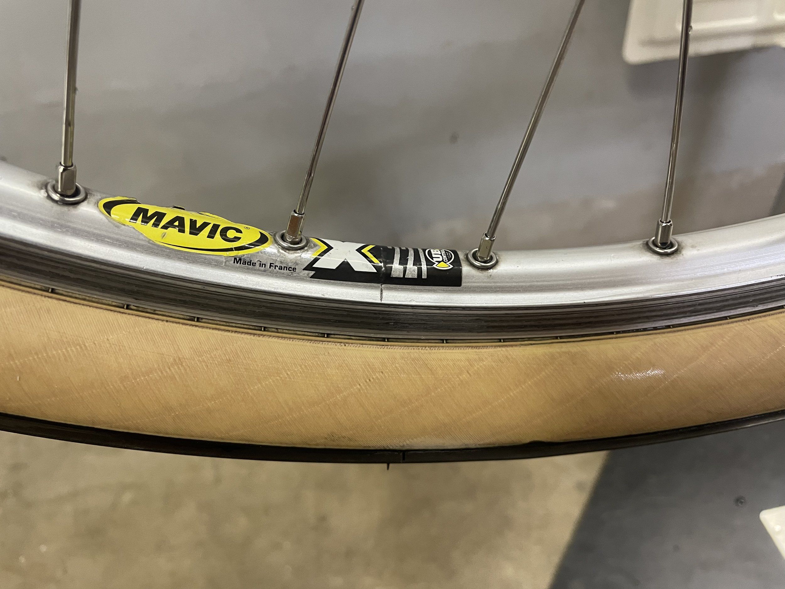

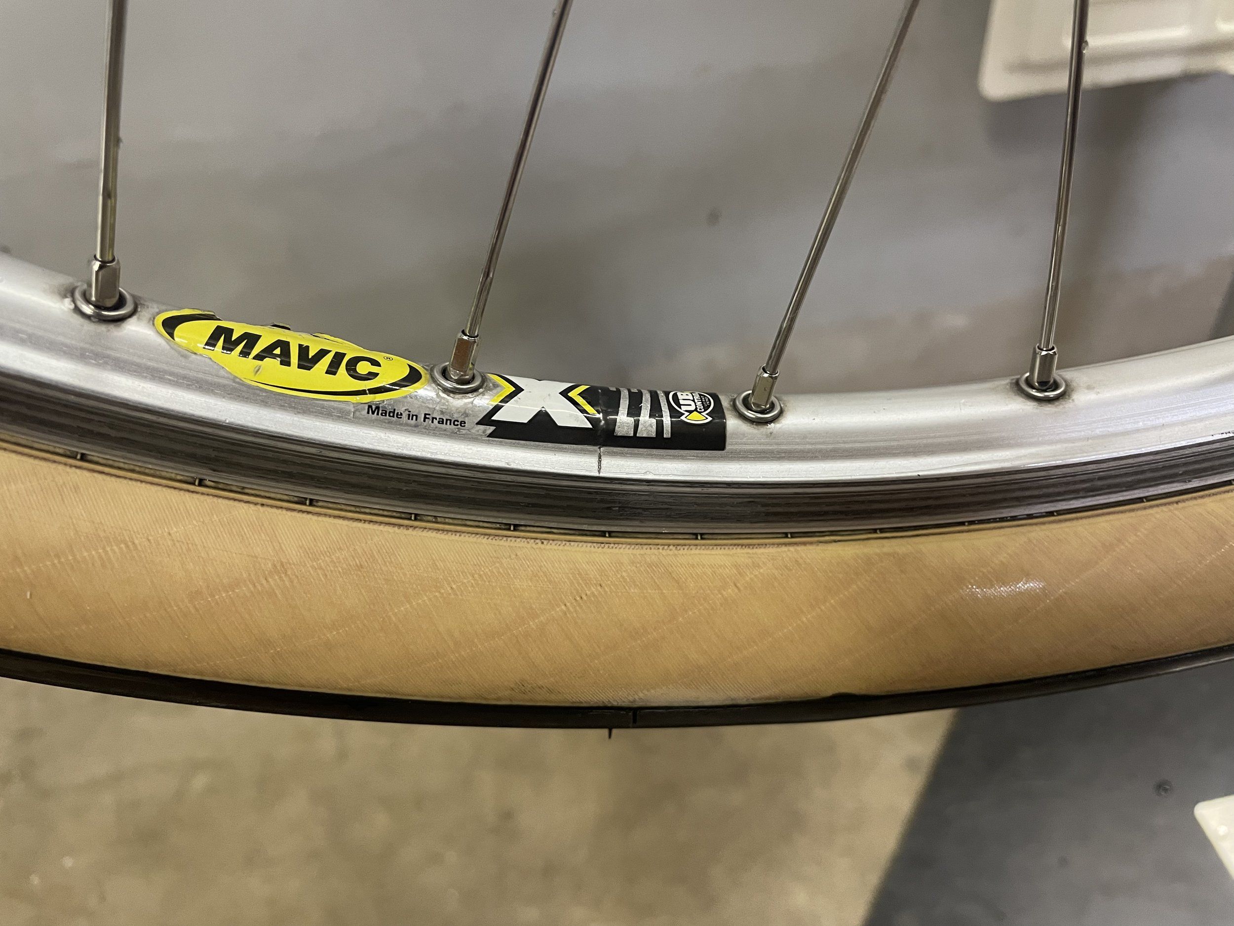

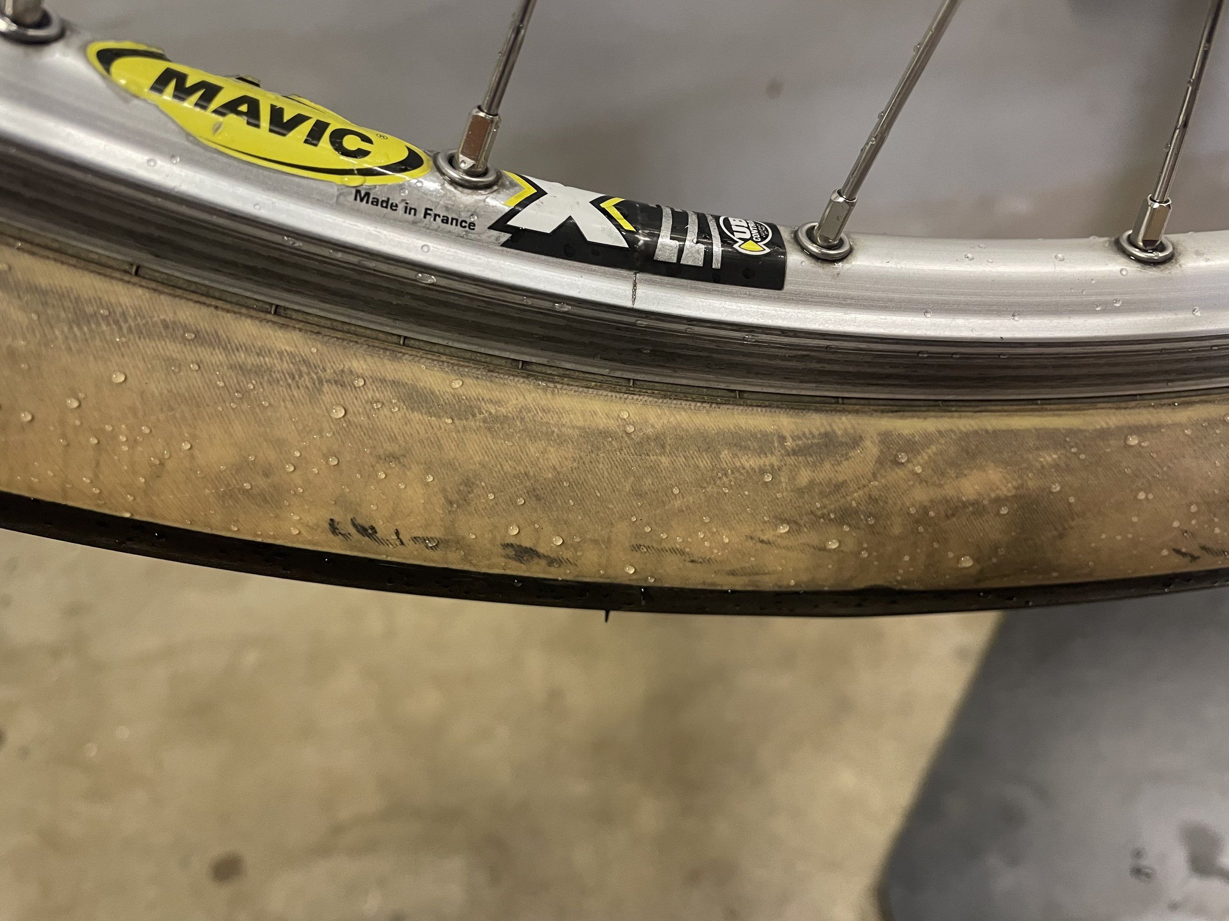

Har nyss upplevt baksidan med fälgbromsad cykel och långcykling i regn - däcksidorna blir helt svarta.
Här är bild på mina väl rengjorda däck, så som jag tvättar allt annat:
Jag har alltså skurat med borste/svamp och såpvatten, nästan helt utan framgång.

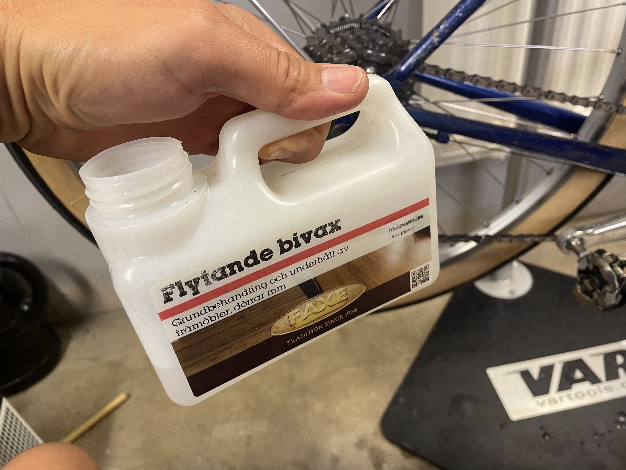

Vet sedan tidigare att oljefläckar på skinwalldäck går bort med bivax. Testade med bivax och en trasa på dessa och det fungerade SUPERBRA! Ungefär som någon tv-reklam för rengöringsmedel - dra över med en trasa så blir allt skinande rent!
Bivax fungerar på oljefläckar på händer och annat också, samt ger en grym lyster på saker man vill ska se snajsiga ut (jag fuskar ganska ofta med det över hela cyklar när man vill att de ska se sådär karamelliga ut). En trasa lätt fuktad med flytande bivax - sen är man hemma!
PS. Jag säljer inte bivax och har inga kommersiella intressen i sådant, men en sån här supergrej bara måste man dela med sig av!

Jag använder grova sidan på disksvamp. Funkar fint för att hålla skinwall i fin färg.
Provade faktiskt just det, men dels hade det ingen effekt och dessutom skulle jag tro att mina däck med supersnjasiga tunna däcksidor hade tagit stryk av det. Inte så att de hade gått sönder direkt, men att de åldrats i förtid.
Okej 👍 kört så i många år på mina maxxis vid varje tvätt
Visa bilaga 570722
Visa bilaga 570742
Visa bilaga 570748
