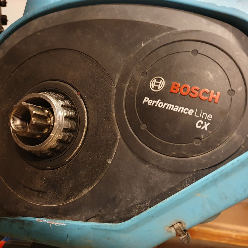

Försökte mig på att byta drivlinan på vår Trek Powerfly 5 från 2017 idag, den har en Bosch Performance Line CX motor och jag hade införskaffat ett 15 tandat drev för ändamålet. Jag hade dock inte verktyget för att skruva av drev "låsringen". Den tog jag av försiktigt med en polygrip utan problem, bytte sedan drevet och o-ringen samt rengjorde. Något måste dock ha gått fel vid återmonteringen så gängen är nu trasig på både motorn och själva ringen. Det är alu så säkert känsligt och fel verktyg...
Söker tips på att få tag på reservdelar till motorn.
Reservdelar Bosch Performance Line CX
Absolut, har dock svårt att finna både sprängskiss och just denna del men det kanske landar i att jag måste byta ut hela genom de många "repair kit" som säljs, ex. BDU2XX. Känner mig dock rejält osäker på vilken generation av Performance Line motor detta är, hittar inget som ger mig trygghet i att beställa.
Generellt kan man väl säga att jag tycker det är konstigt att det inte går att finna mer dokumentation om en produkt från Bosch.
Får kanske plocka lös och se om jag kan hitta något delnummer på den.
Ser ut som en "gen 2"
Finns en del guider om hur man strippar ner motorn, kan vara ide och byta lager samtidigt
Ser ut som aludelen är fogad med stora drevet, kan kosta en slant
