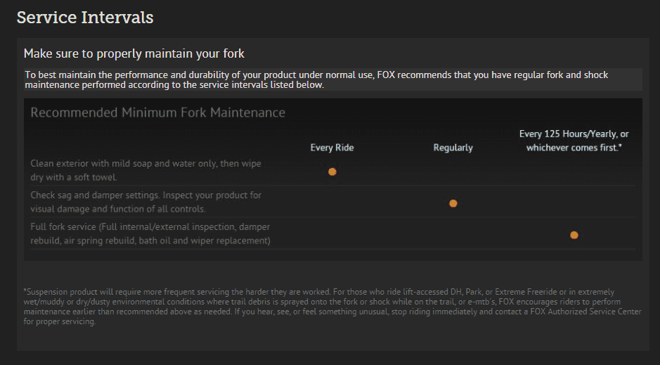

Serviceintervall finns här: https://www.ridefox.com/fox_tech_center/owners_manuals/013/Content/Service_Intervals.html
Efter 100h ska full service göras om du följer Fox officiella rutiner och du har dessutom skippat 30h-service två ggr.
Den sidan är ganska gammal, såhär står det i den manualen som ligger uppe för 2021 års gafflar:
Så 125h fullservice, ingen ytterbensservice.
Själv gillar jag att byta olja och smörja tätningar i ytterben på 25h oavsett fabrikat, men då cyklar jag mycket utför så gaffeln jobbar nog mer än vid typisk svensk stigcykling.
Hej, Tack, jag har inte skippat nåt. Jag har frågat och lämnat in på service hos återförsäljaren enligt vad återförsäljaren säger. Inte ska väl kunden exakt kunna bevaka vilka intervall det är på olika komponenter? Som kund frågar man och får kryptiska halvsvar som varierar från vem man frågar, det är inte rimligt, ursäkta nu gick jag igång :) Man skulle kunna skicka med en tydlig info vad som gäller eller förklara vilka intervall som gäller för olika delar när man köper hojen... Kanske är bra att tydliggöra så att folk kan köpa hojar/kompnenter med rimligare hållbarhet/intervaller.
Enligt det du/fox skriver ska jag under ett år (ca 100h) lägga 3*service a ca 2500 kr + helrenovering 5-6000(säg 5500)+ vanlig service på hojen, dvs 13 000 kr (på bara fjädringen) + 1500-2000kr = ca totalt 15 000 kr på en hoj som kostade ca 40 och som är värd ca 27000kr. Dvs årligen betala service på 37% av inköpsvärdet.
Visa bilaga 520063
Tack. Jag har primärt kört stig och inte i bikepark och har nästan tappat allt hår, gubbkörd med andra ord. Jag tror jag lämnar in för en liten service nu och tar en stor service när den gått lite fler timmar (90-100h i dagsläget). Alt köper ny fjädring då det "nästan" är samma pengar...

Jo jag håller med, återger bara vad den officiella policyn från Fox är — eller vad den var, @marran postade nyare info där det är 125h intervall (men aldrig underbensservice? skumt). Handlar man från en lokal cykelhandlare kunde man tycka att de borde vara tydliga med vad som krävs för att hålla efter cykeln, men de fyra gånger jag köpt i butik har ingen tagit ordet "serviceintervall" i sin mun...
Samtidigt är det högpresterande lättviktskonstruktioner som vi har att göra med här. Det skulle förstås gå att bygga bombsäkra komponenter men då i en helt annan vikt- och prisklass.
Är man inte gjord av pengar är det enda vettiga alternativet att lära sig att göra underbens- och luftburksservice själv, vilket inte är svårt. Har nyligen gjort det själv och visst tog det en helkväll första gången, men det var ingen raketvetenskap. Kostnaden blir då några hundralappar och ett par timmar av din tid, istället för 2500 kr.

Ja konstigt att det istället bara ska vara fullservice och ingen service i mellan enligt det. Nu är jag uppe i många bud hur det ska vara😀. Som vanligt för man göra en rimlig bedömning själv.
Jodå, nog kan jag köpa att det är lättviktskonstruktioner och förstå det. Men bra med tydlig info, praxis samt att man börjar diskutera serviceintervaller och priser så man kan välja prylar som inte ruinerar en om man skall följa serviceintervaller. Jo serva själv är nog vettigt, dock så kan man väl springa på att köpa lite specialverktyg och oljor som sen "inte funkar" på nästa cykel/dämpare och dessutom göra ett antal misstag i servicen när ungarna håller på ha ihjäl varandra på gården...
