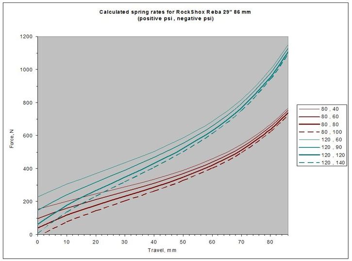

Så här fungerar det:
Som synes påverkar det negativa trycket mest i början av slaget.
Om neg.tryck är betydligt lägre än det pos. behövs det en större kraft för att trycka ihop gaffeln, den blir okänslig.
Tvärtom medför ett högre neg.tryck att gaffeln drar ihop sig, man förlorar slaglängd.
På min Pike har jag ca 5psi lägre tryck i neg. kammaren än pos. Då är det på gränsen till att gaffeln börjar dra ihop sig o gaffeln är max "plush".

fphotography skrev:
> början av slaget.
> "plush".
> För att man lätt skall märka att gaffeln
> börjar dra ihop sig, när man fyller den
> neg.kammaren, krävs det att gaffeln är inkörd o
> väl uppsmord.
> Pumpa alltid den pos. kammaren före den neg.
> Hopsas detta hjälpte en del.
> /S
Tack för diagrammet. Var hittade du det?
Det hela är jättemärkligt att SRAM inte förklarar nånstans hur det fungerar. Jag satt i ett par timmar igår och tittade i servicemanualen för att se om det gick att klura ut funktionen genom att kolla in konstruktionen på det isärplockade benet. Men det gick inge vidare, nästan så jag börjar bli intresserad av att ta isär det själv för att ta en närmare titt på konstruktionen.
Men jag börjar få en idé om hur konstruktionen är gjord... tror jag... :O)
Mvh
Freddo
