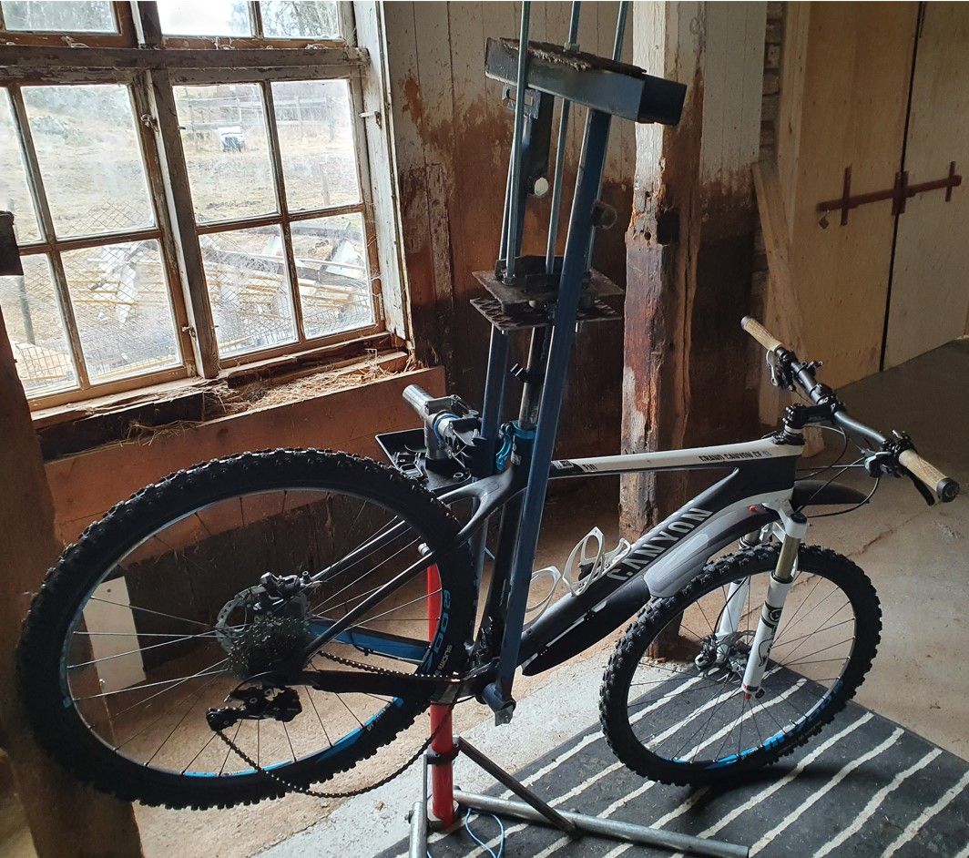

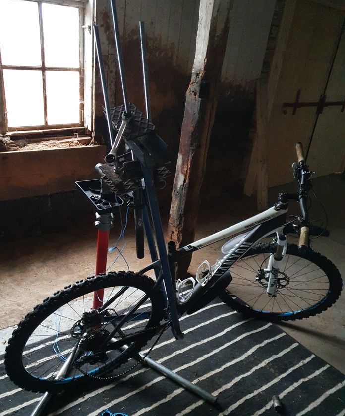

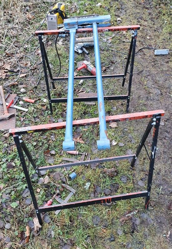

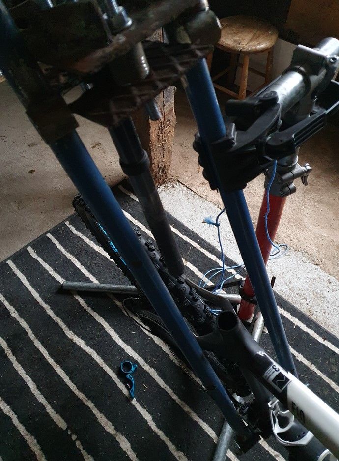

Blev inspirerad och tog tag i mitt eget problem med en sadelstople som satt fast, visserligen i rätt höjd men ändå.
Hade lite skrot och fick lite till av en kompis, byggde ihop en sadelstoplsavdragare inspirerad av https://www.stirlingbikedoctor.co.uk/seized-seatpost-removal/ som nämndes tidigare i tråden.
Kan säga att med ett nedstick på närmare 15- 20cm hade sågbladsmetode inte varit en hitt, detta funkade utmärkt men s***n vad den satt, jag skruvade och skruvade först hände ingenting sedan släppte stolpen med en rejäl smäll, men efter det var det bara att skruva på så var den lös. Mycket nöjd med att ha löst problemet!

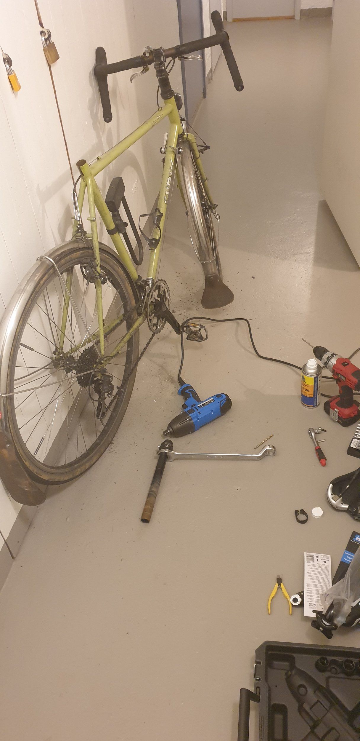

Någon som testat denna lösning?
Hej!
Provade ikväll på min Surly Cross check med en ca 10 år gammal sadelstolpe som jag glömt smörja o som satt som berget. Fick hjälp av Anders på Veloforn att borra 2st 6mm hål genom en 30mm krafthylsa köpt på biltema, där jag även köpte en billig, 389kr 450Nm elektrisk mutterdragare, ska skänka utrustningen till Anders som tack för hjälpen, han körde slut på 3st borr, sen borrade jag lite snett genom sadelstolpen, så fick vara lite följsam med mutterdragaren när väl stolpen började vrida på sig efter tredje knack försöket, smörjde emellanåt med riktigt bra kryp-olja (som jag köpt efter tips i denna tråd också!) sen använde jag en 28mm fast stor nyckel som mothåll, funkade superbra!!! Kan verkligen rekommendera denna metod!!!
Mvh
Anders
