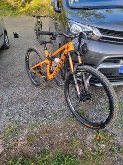

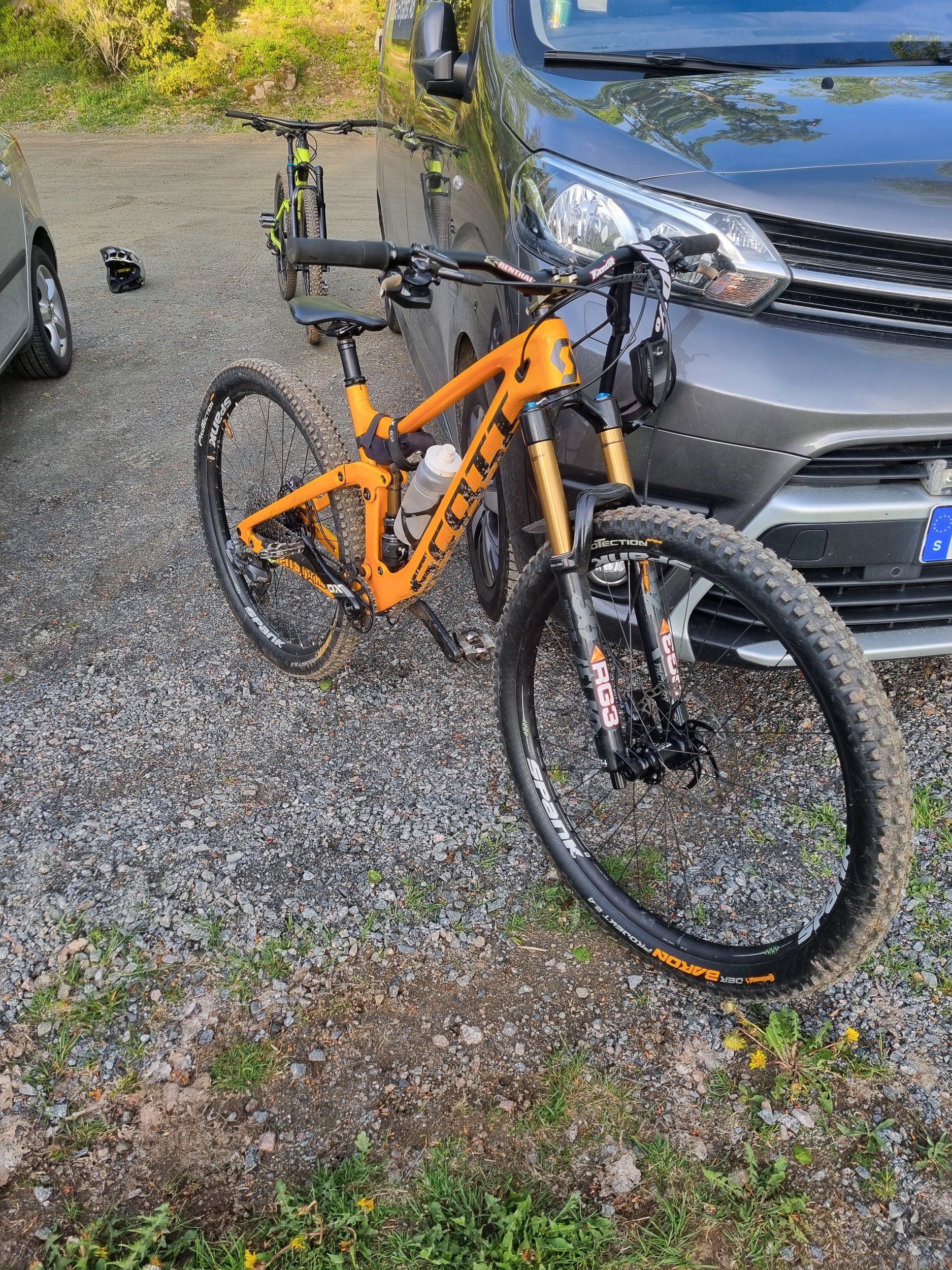

Första riktiga testet efter framgaffel-service. Den är nu 160mm fram. Kändes bra på enduro-stigarna! 😃👍

Nu blir man ju sugen! 😎🚲🚲 Måste testa fjädringen ordentligt nu i sommar, så kanske man kan uppgradera sen! ✌️
Har du nån bild på hojen din ?😃
Haha,RS:en stämmer bättre för mej tycker jag,och betydligt enklare och billigare än Fox:en att serva själv!
Har ingen bild på hela hojen ser det ut som,men ska ta det när jag går ner till garaget senare!

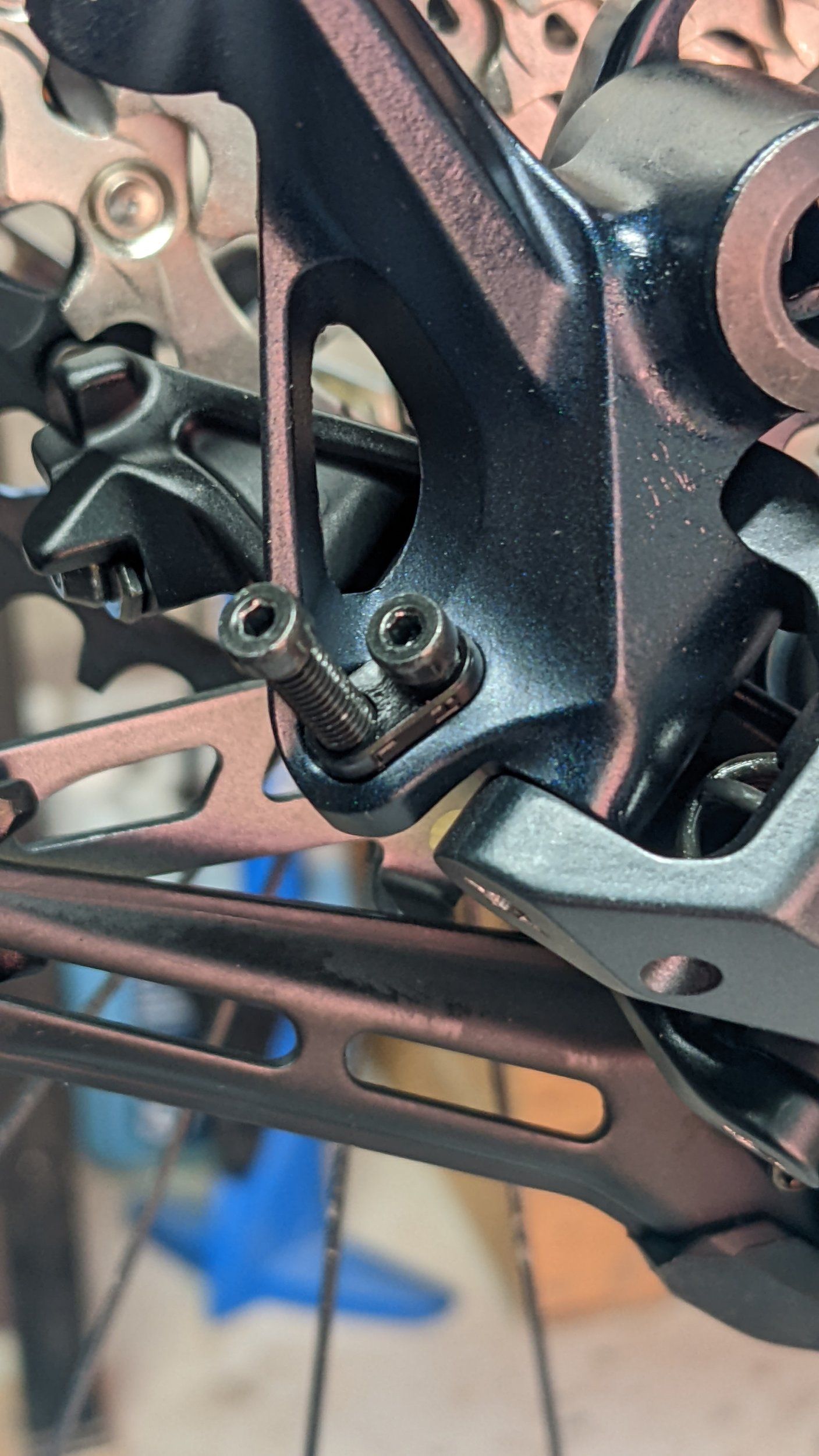

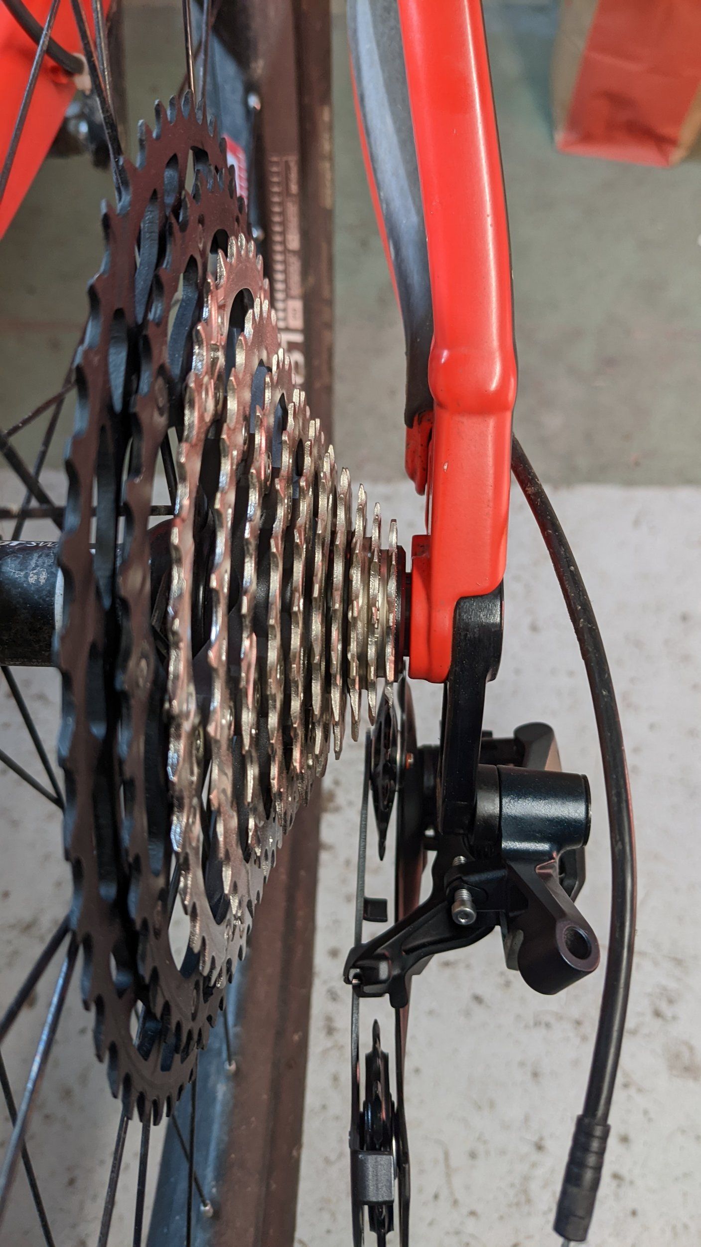

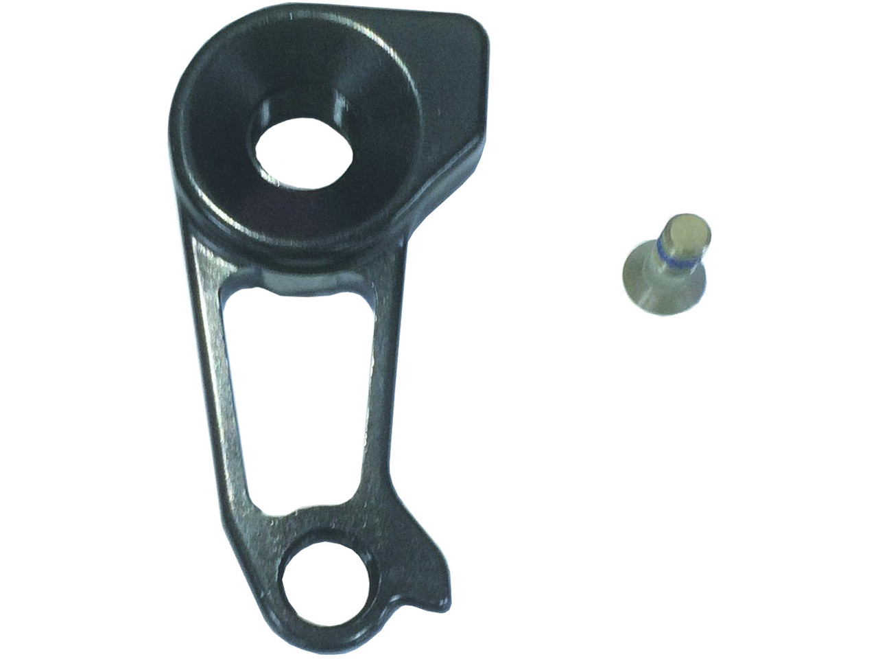

Min Genius 750 från 2018 ska konverteras från 2x10 till 1x12 växlar, blir blandat Shimano SLX och XT.
Men, bakväxeln känns som den sitter väldigt långt ut från hjulet? Jag fick nästan bottna justerskruven för högsta växeln för att få den tillräckligt långt in? Finns det olika derailleur hangers för 2x10 och 1x12 för Genius? 🤔
Kassetten ser ut att ligga rätt i ramen, tror jag?

Det är samma växelöra oavsett växelmodell. Men är det nytt och rakt, eller kan det fått sig en smäll tidigare, vilket är väldigt vanligt? 🙂 Mät och rikta isf.

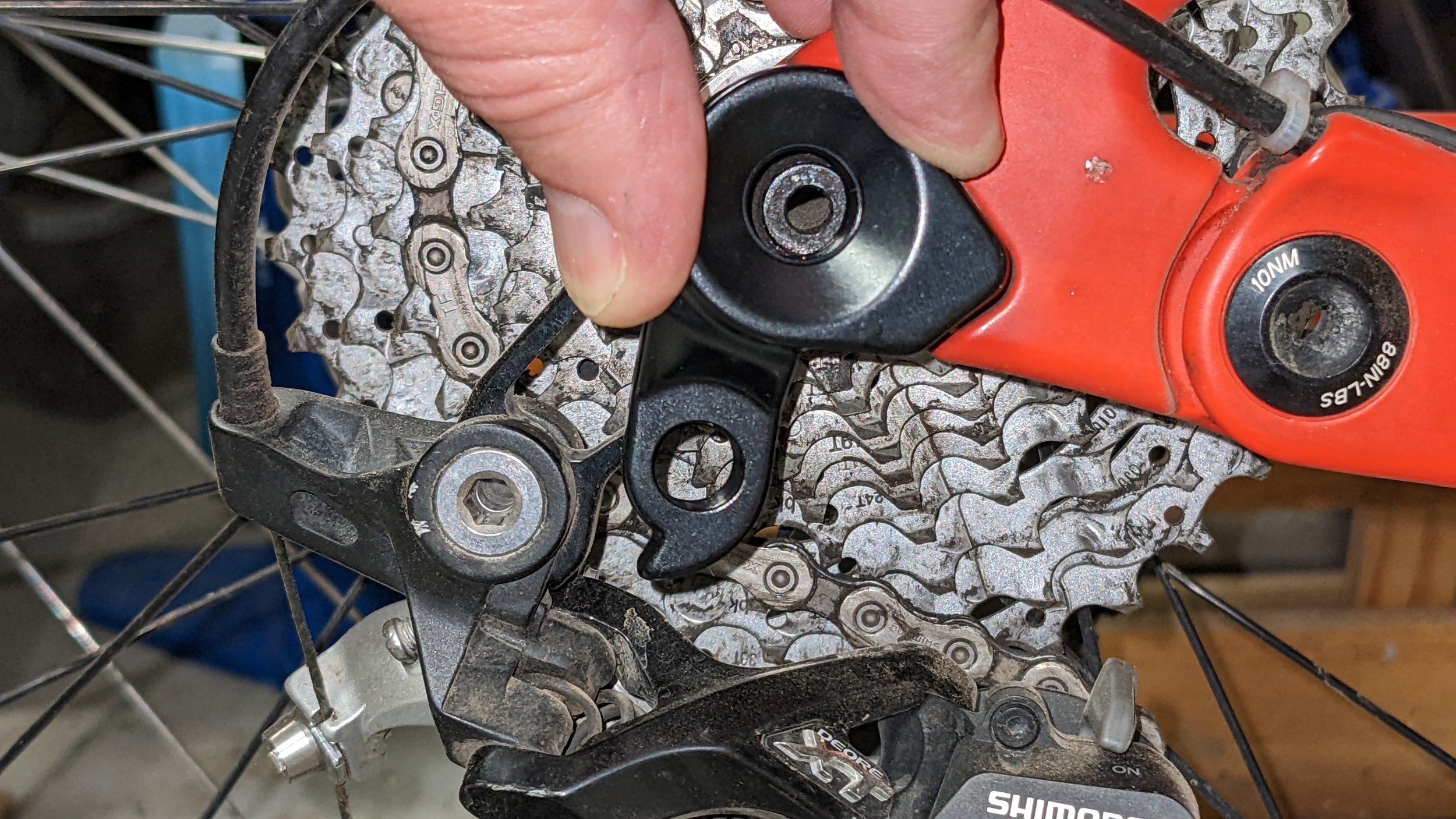

Hmm, nu har jag googlat så mycket att jag hittat två olika växelöron till Scott Genius alu 2018-2019:
Dela orginalet som skymtar här, notera att fästpunkten för vxl är längre bak på denna:
Och denna, Nr 552
Sen hittade jag även den här som finns i flera varianter...
Är på väg att gå vilse, vilken passar i kombination med min Shimano SLX-växel modell RD-M7100? 🙁

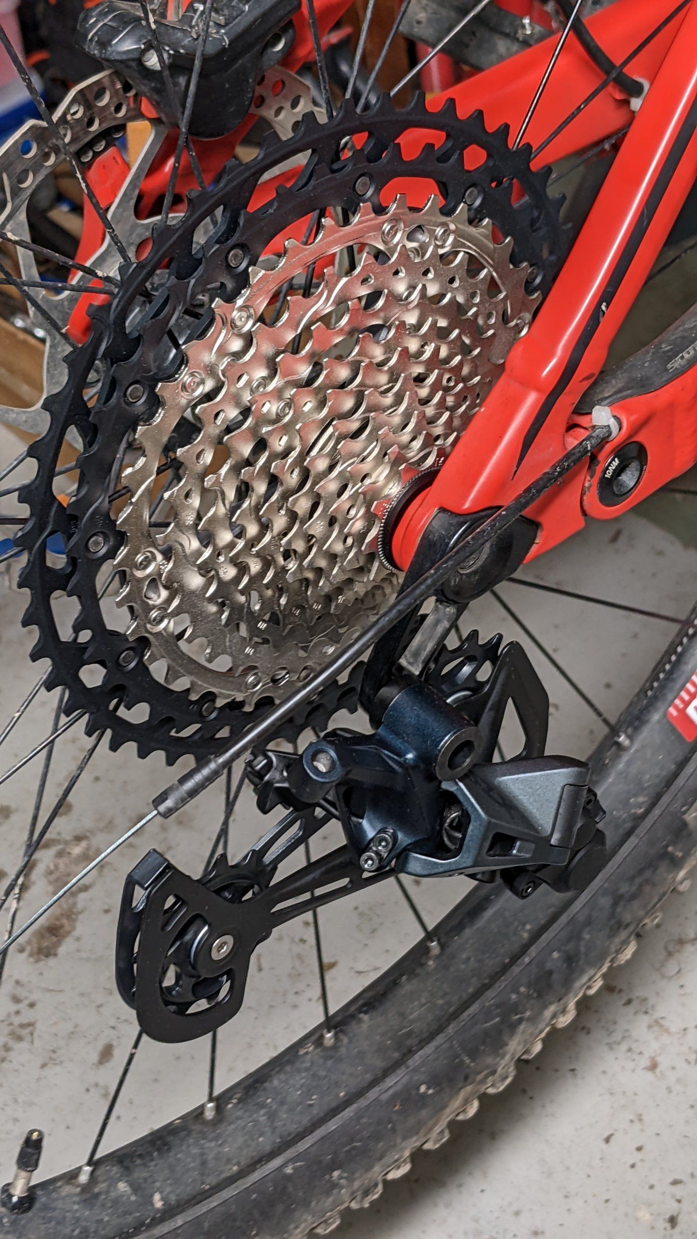

Nu har ett alternativt växelöra landat. Det som bakväxeln sitter i just nu är för Shimano Direct Mount, det ny är till typ alla moderna växlar inkl Shimano 12-växlat...
Magnus K
Scott Genius - Tråden
Finns en länk som du ska fästa på växel om du använder ett vanligt öra
Jo, den växeln som sitter på såldes med en sån länk men eftersom min Genius hade ett Direct Mount-öra så dumpade jag länken i bra-att-ha-lådan.
När jag nu ska slänga på en Shimano RD-M7100 (12-speed, som jag fått lära mig inte längre har Direct Mount) så behöver jag bya växelöra. Mycket att lära för en dinosaurie som mig. 😂

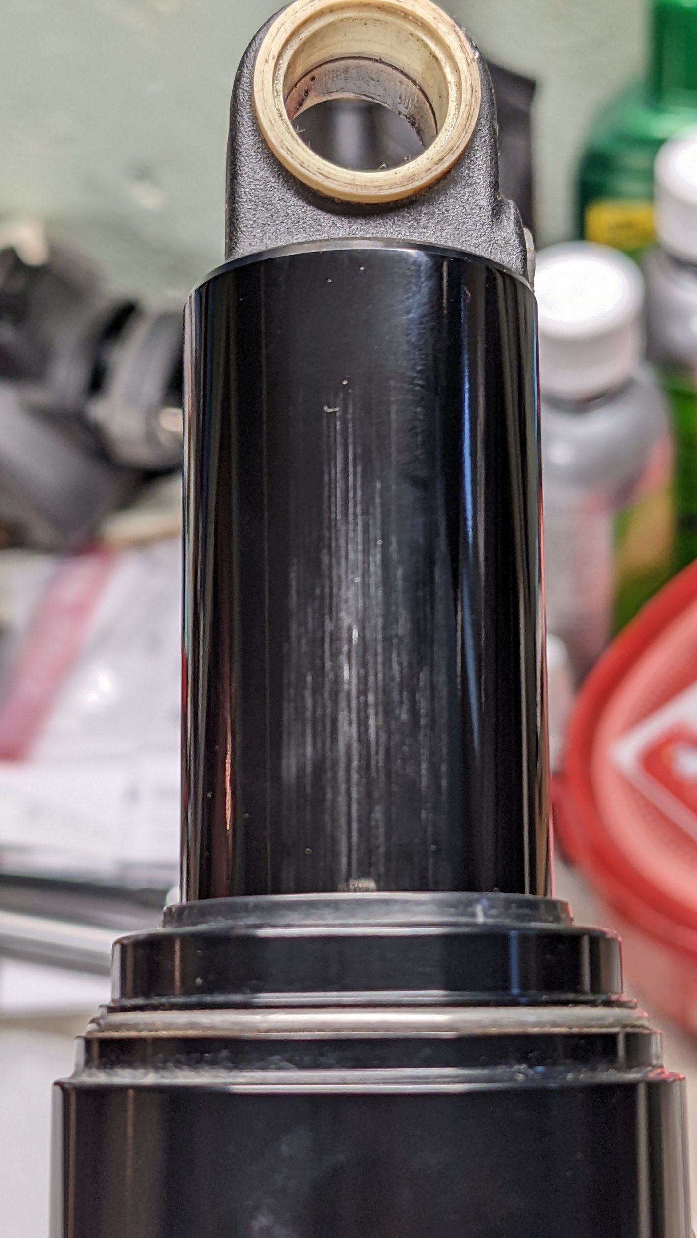

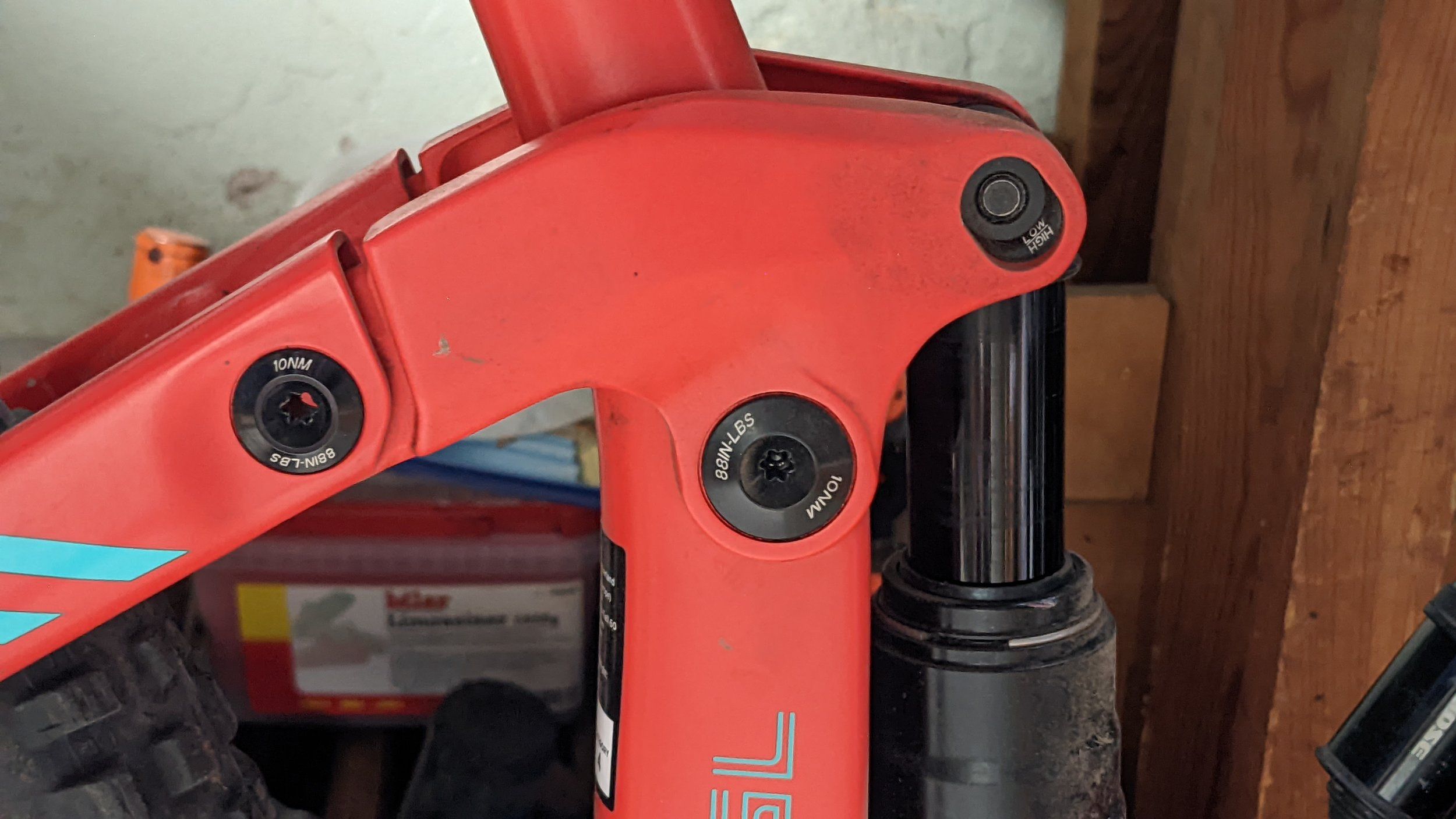

Du som verkar händig med CAD och maskiner, hur jättesvårt är det att designa + tillverka egna delat till länkaget? Jag tänker på pivot-delen avslutar och sitter ihop med dämparens övre fäste?
(Nästa steg i mina fantasier är att köpa en standard trunnion-dämpare, monterat med trunnion uppåt och kolven nere vid vevpartiet... 🤯)
