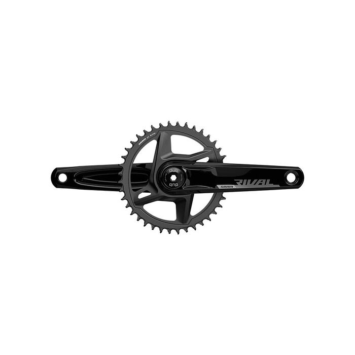

Inte med Shimano HTii.
Byter du till Sram kan du köra

Som namnet antyder, ett DUB vevlager helt enkelt :)
Sen beroende på vevar kanske du behöver ett road wide om det är road wide vevar.
Road wide vevar?
Jag har verkligen nollkoll när det gäller SRAM...
Jag behöver 170mm vevarmar, är det då "road wide" eller? 🤣😎
Antar att det är bredd på något och att det är kedjelinjen det handlar om egentligen?
