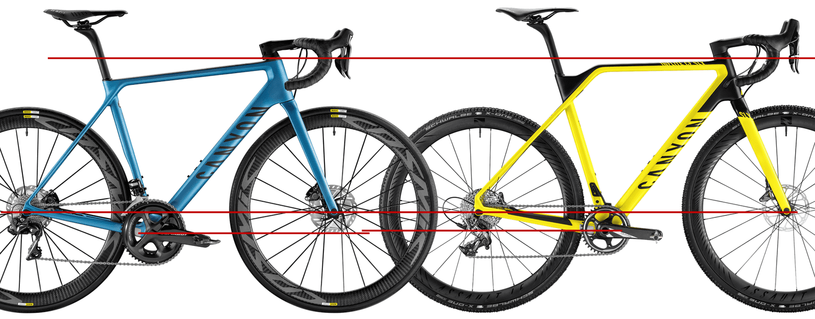

En CX är tyngre och konstruerad med högre Vevparti kortare hjulbas men flackare gaffelvinkel och man sitter högre med sämre Aero men bättre kontroll.

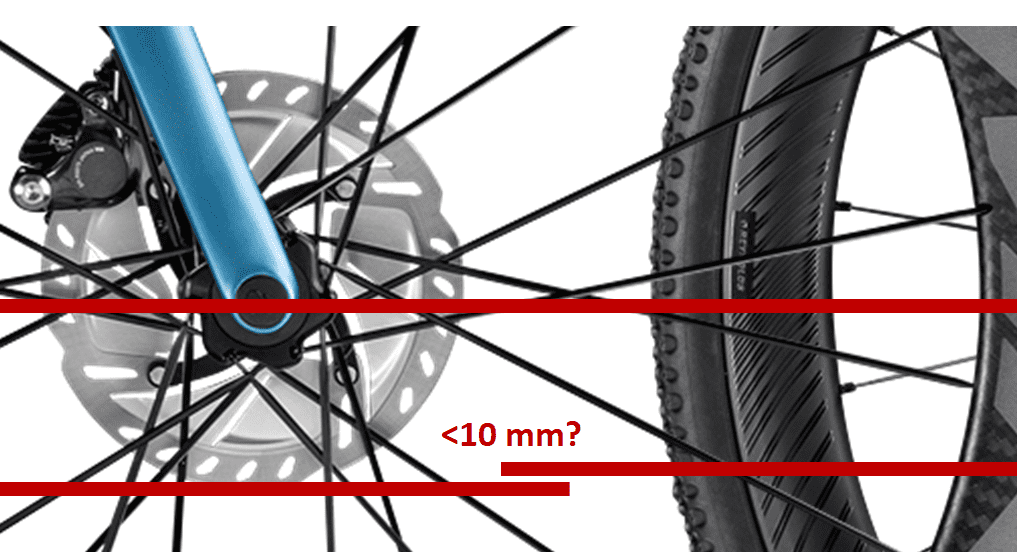

Geometriskt finns skillnader som gör CX mer stabil rakt fram men även nackdelar..
