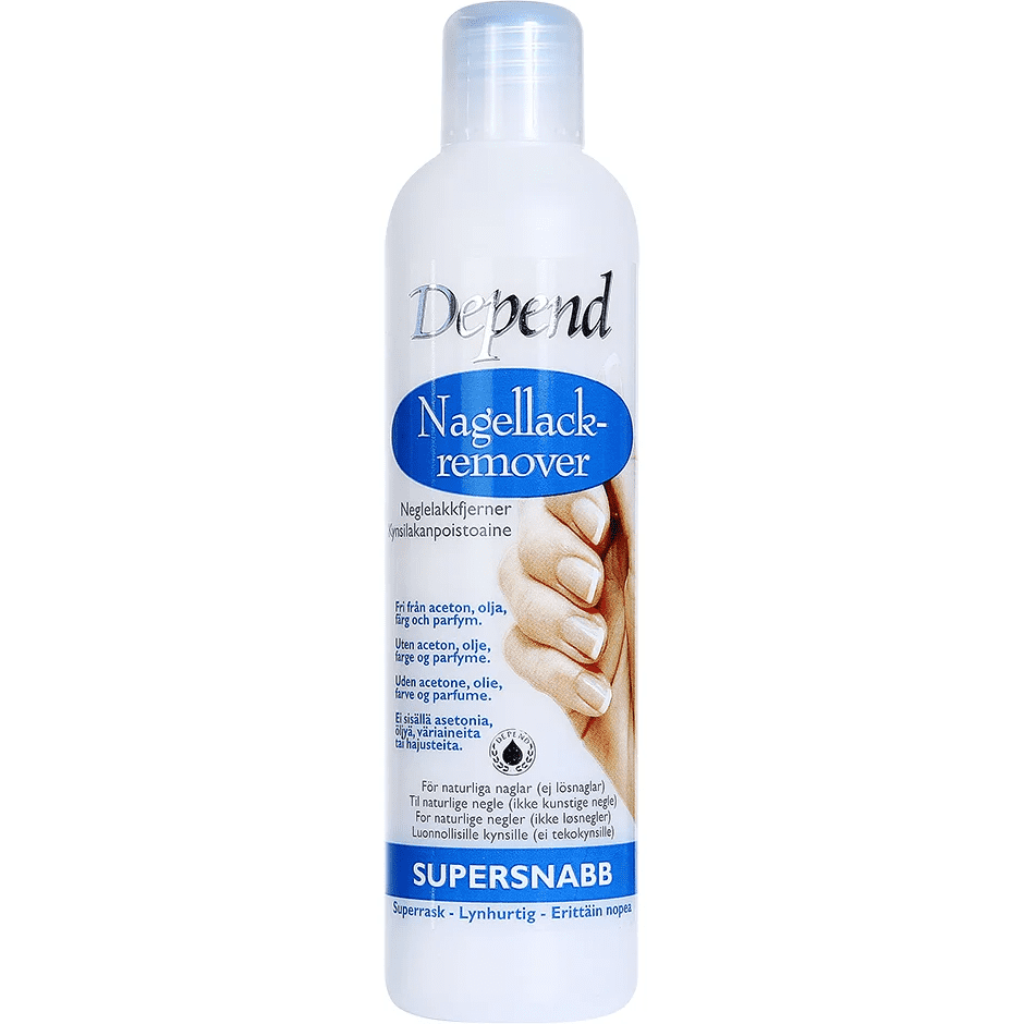

Jag råkade ut för skrikande Shimano SLX M7000 bromsar i somras. Följde denna video och de har varit tysta sedan dess. Kortfattat: Gör rent skivor och belägg med nagellacksborttagning, slipa ner beläggen med smärgelduk. Klart!
Nagellacksborttagning är väl aceton? Sedan finns det varianter som ska vara skonsammare, men jag gissar att ren aceton borde vara det bästa?
Vill minnas att det var den här flaskan jag använde. "Fri från aceton, olja, färg & parfym". Men ja, han säger i klippet att aceton funkar lika bra.
Flaskan har numera flyttat från sambons badrumsskåp till min cykelverktygslåda.
