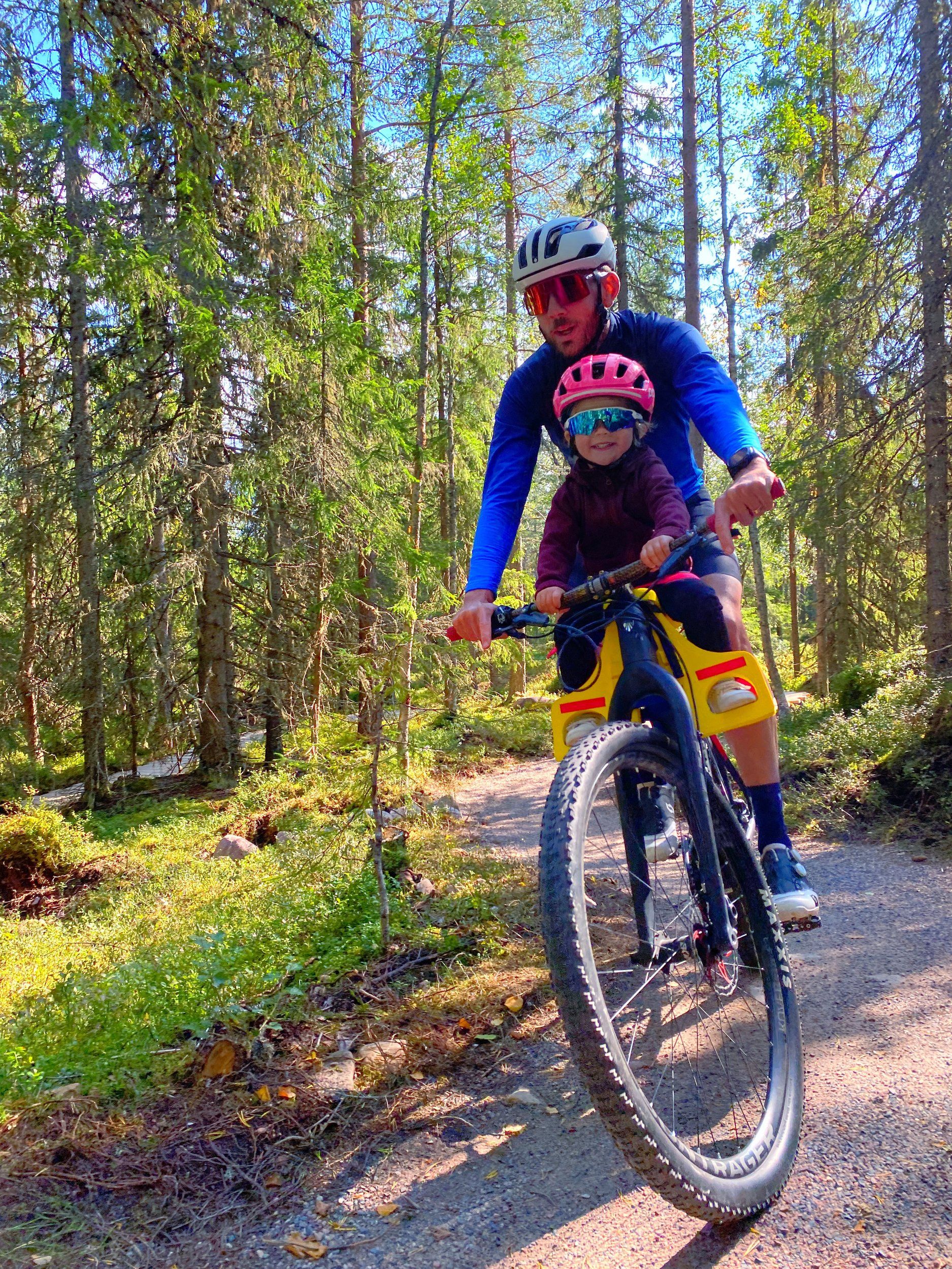

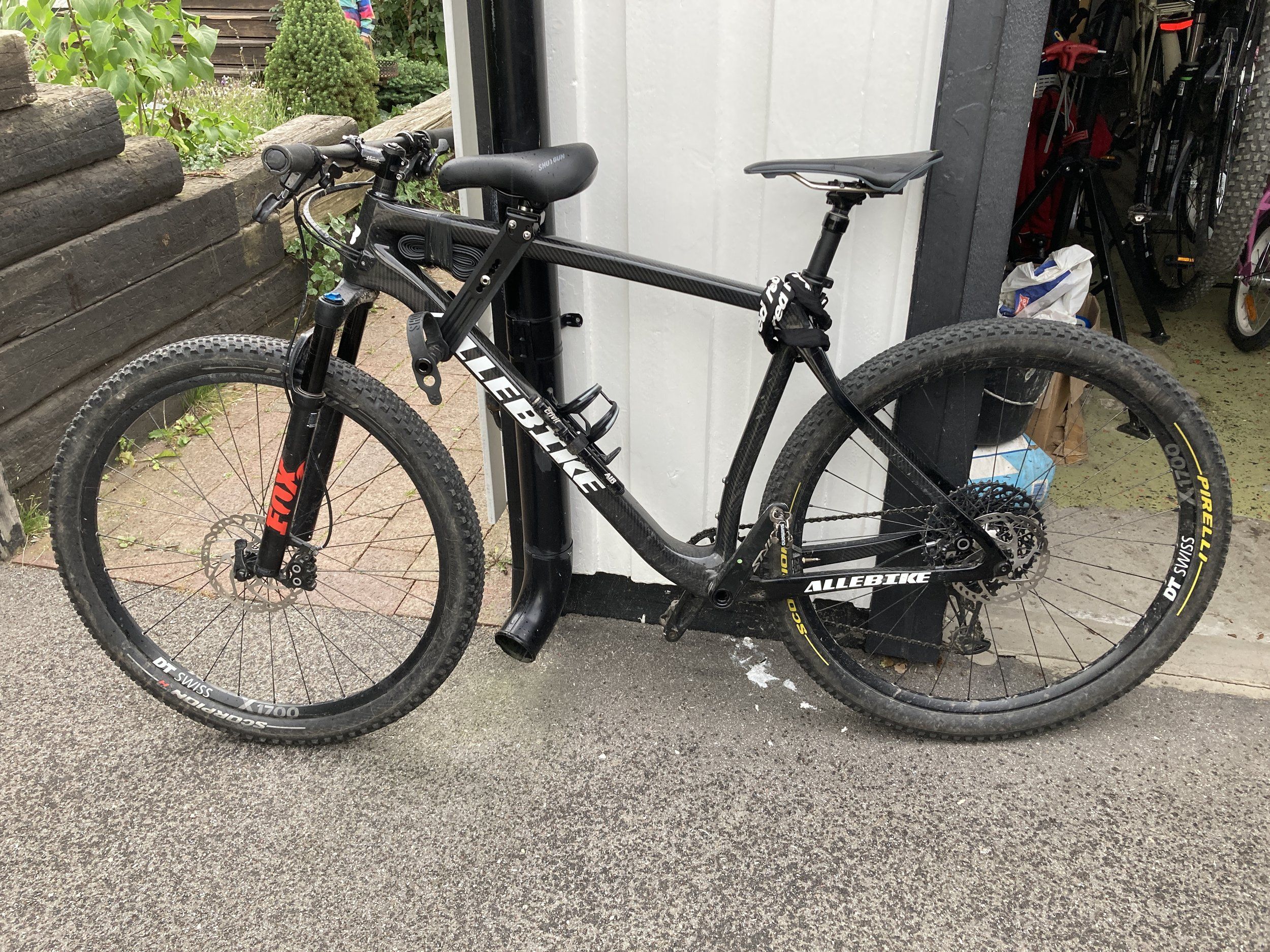

Vår snart 3-åring älskar vår macride! Lagom stökigt så är det riktigt kul. Med kolfiberram så tänker jag att macride eller nya kids Ride shotgun PRO SEAT är de som gäller (ingen kontakt med ramen).
I sommar har vi hunnit med lite cykling i Örnsköldsvik (flowled och snällare stigar), säfsen (typ vandringsleder) och idag körde vi stigar i Mölnlycke (cykelstigar anlagda av Friluftsfrämjandet). Så mysigt och skoj, munnen går konstant på henne!

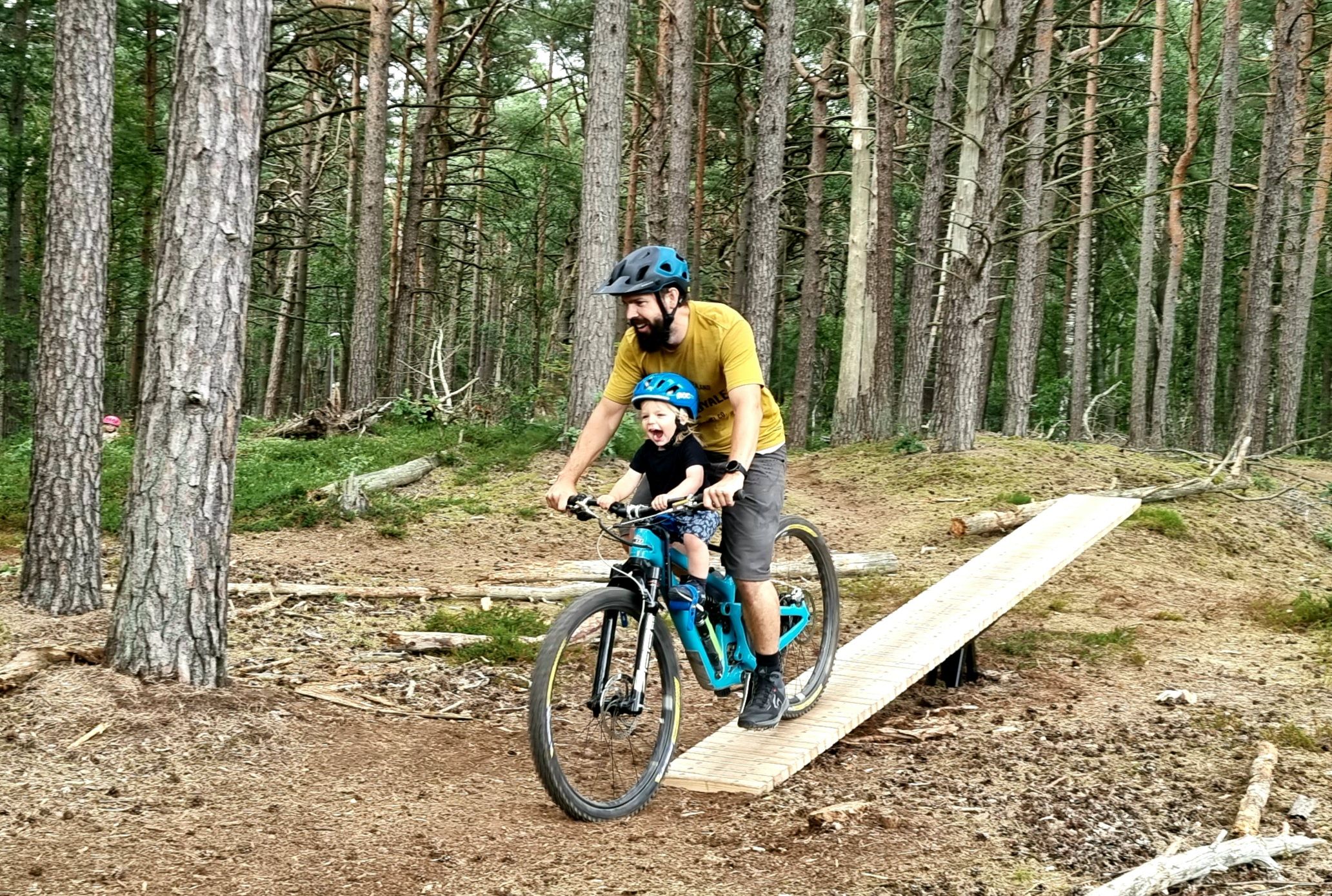

Vi har kört Macride nu i tre års tid i vardagen på både landsväg, hybrid och MTB.
Det funkar kalasbra, redan från 1 år och 4 månader gillas det av dottern som precis ”ärft” den av brorsan på fyra som övergått till att cykla själv (oftast).
Vi har mestadels kört till/från förskola, runt i stan (Malmö), på Isländsk landsväg och en del MTB i Stockholmstrakten. Uppåt 2-3 mil på en dag har det blivit ibland.

En grej till vid val av stol är om man vill flytta mellan olika cyklar. Kids ride shotgun (vanliga) funkar till de flesta mtbs men kräver justering om man flyttar. Pro och Macride kräver en speciell spacer (följer med två) under styrstam men i gengäld tar det mindre än en halvminut att flytta mellan två cyklar.
