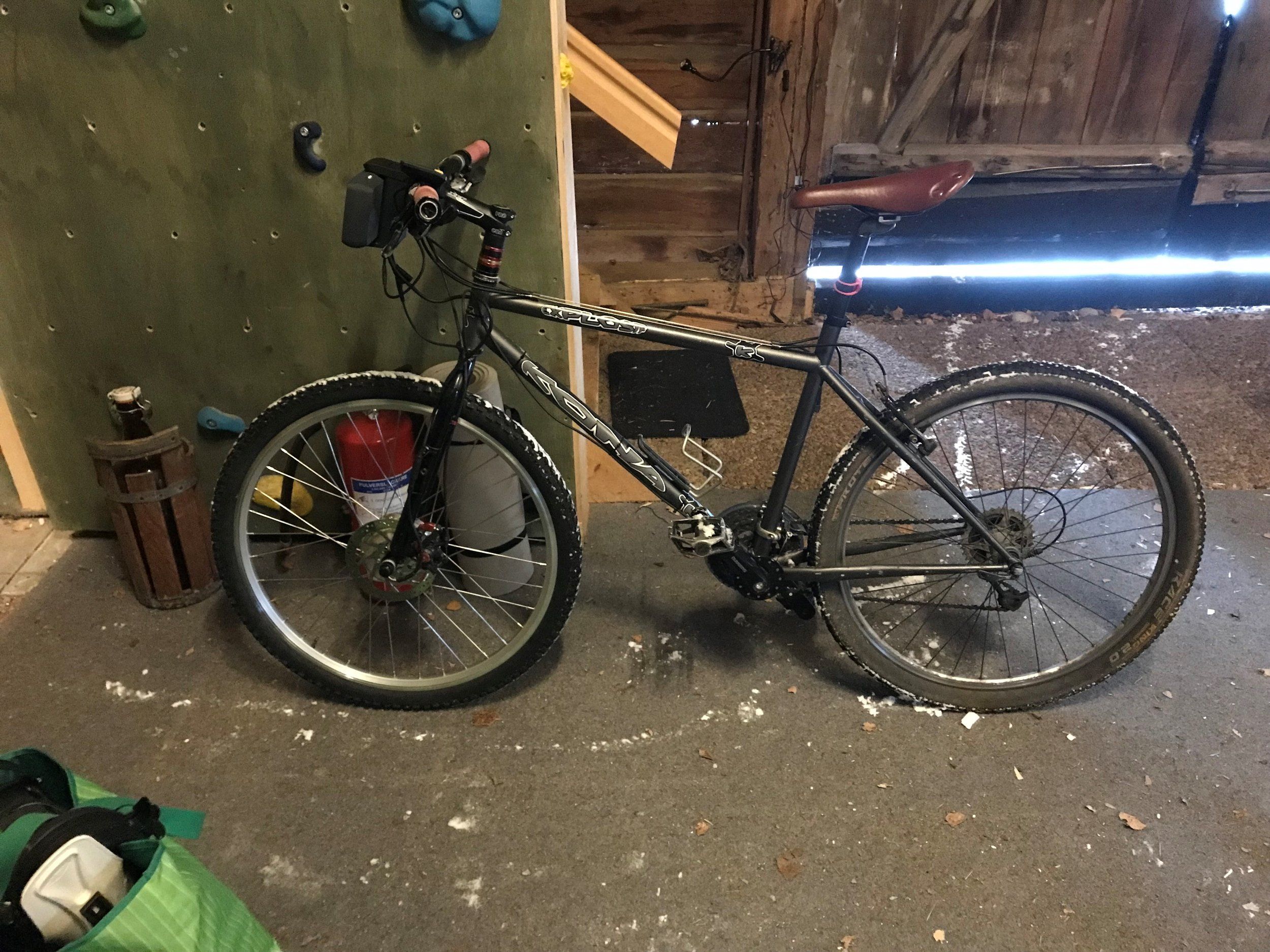

Jag elkonverterade för ett tag sedan en gammal Cyclepro Colorado med ett Bafang BBS01-kit (250 W) och ett 10 Ah batteri av "kettle" typ. Valde displayen 500C. Köpte via AliExpress och leverantören hade ett lager i Tyskland så jag behövde inte betala svensk moms eller tull. 5300 kr.
Har man viss mekarvana med cykel är det inte svårt att montera ett sådant här kit. Jag behövde dock köpa till mellanringar för att förskjuta motorn något. Kompletterade också med en växlingssensor men många tycker inte att man behöver en sådan till en 250 W motor.
Det svåraste tyckte jag var att dra kablarna snyggt. Det är ju en liten härva och skarvkontakter hamnar nära motorn där det blir smutsigt. Jag drog dem i en avklippt innerslang för att både skydda och samla dem.
Att fästa batteriet kan bli knepigt. Mitt kettlebatteri har en montageskena helt i metall som gav ett kanonstadig montage. Jag satte också en remsa av en innerslang mellan skenan ock cykelramen. Kompisen köpte ett batteri av sharktyp och dess bottenplatta är i plast med en metallförstyvning på insidan. I kombination med ett ovalt ramrör blev kontakten mellan skenan och rör mycket smal och batteriet sitter inte stadigt. Å andra sidan kan han lätt koppla loss batteriet och ta in det. Sladden från motorn går till själva hållaren och inte batteriet. Mitt batteri kopplas direkt till motorn och det är bökigt att skruva loss kabeln (trångt) när jag ska demontera batteriet.
Har bara cyklat ca 30 mil på den hittills men är mer än nöjd. Jag tycker pris/prestandaförhållandet är oslagbart och till Bafangs system finns väl alla komponenter som reservdelar.
