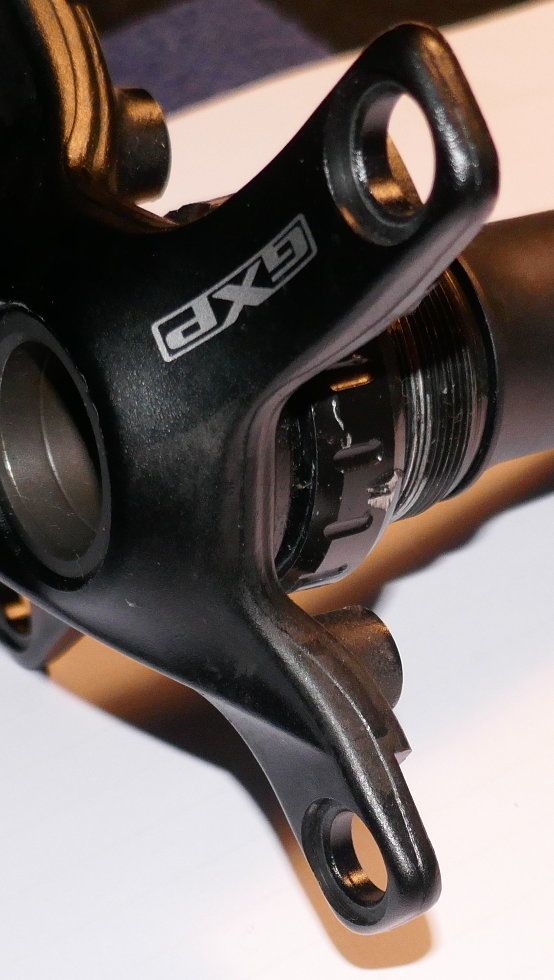

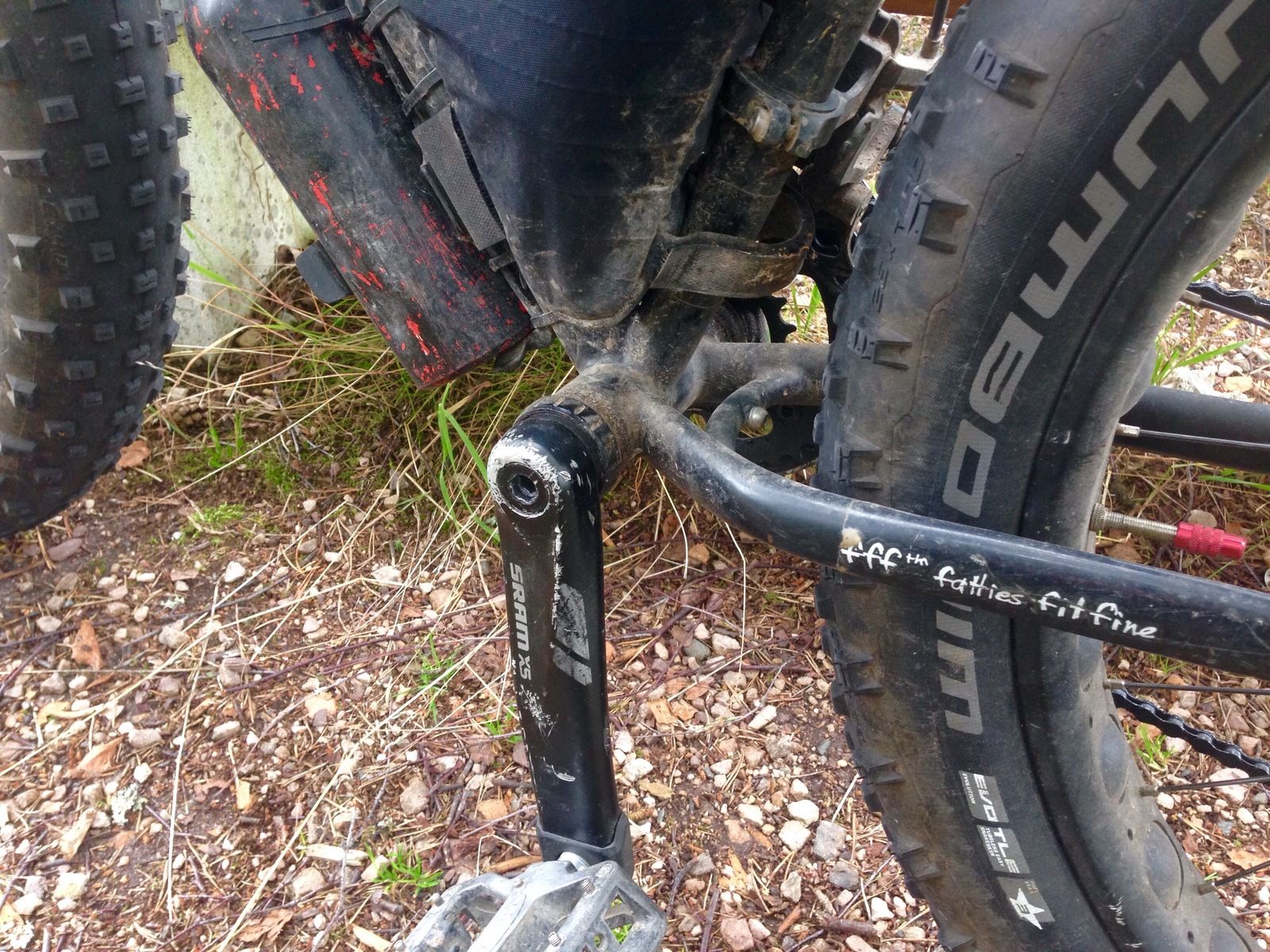

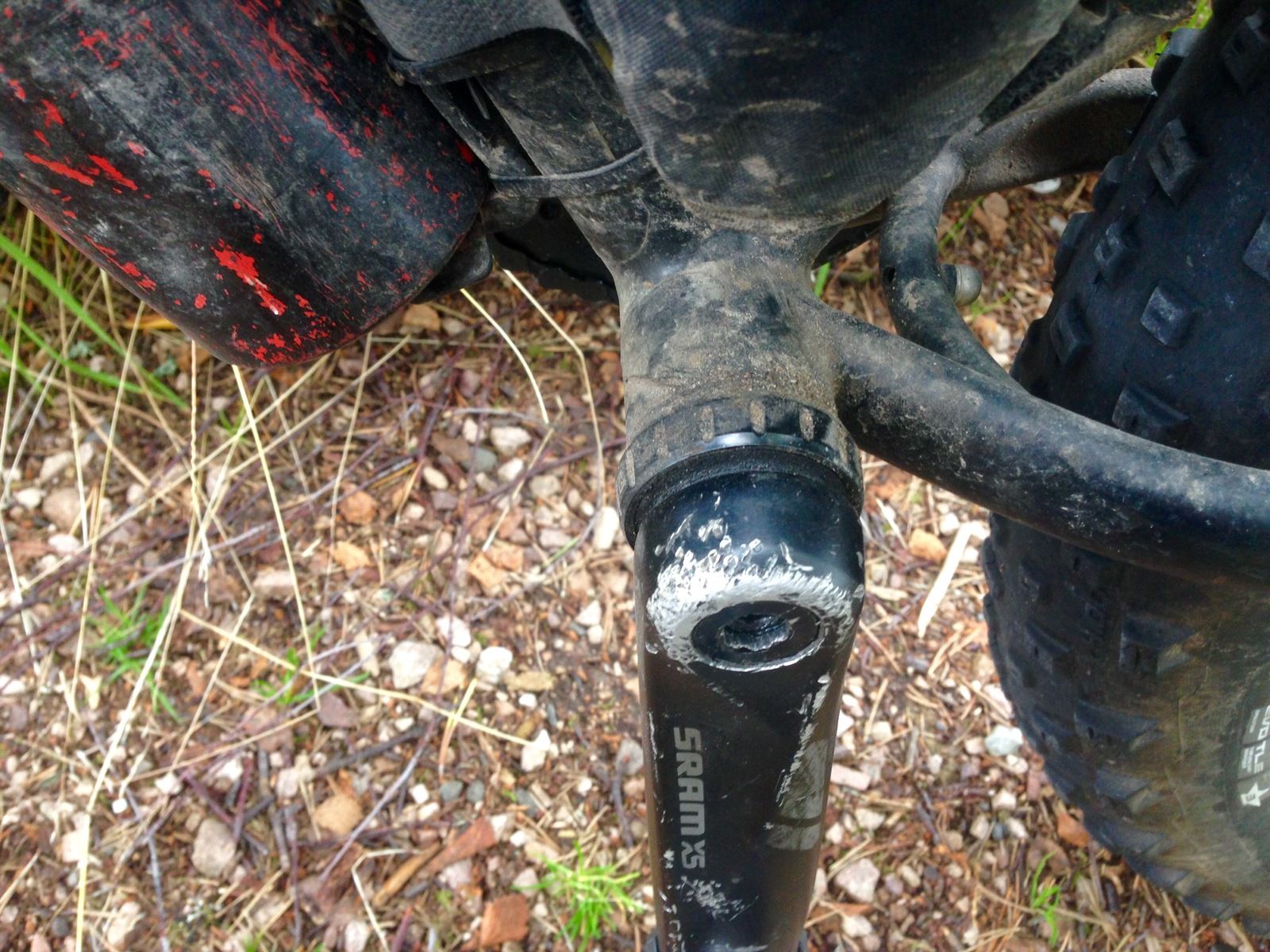

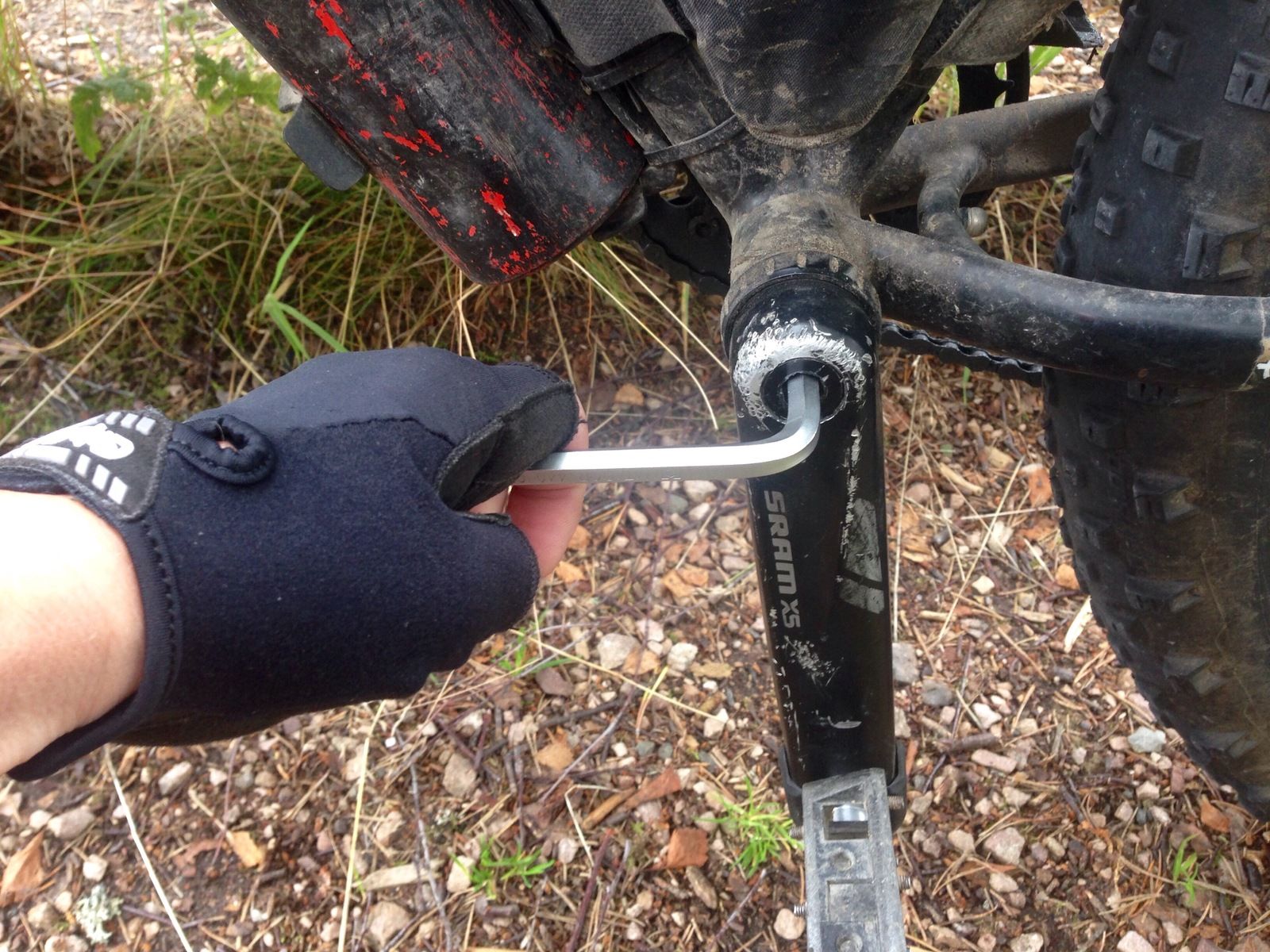

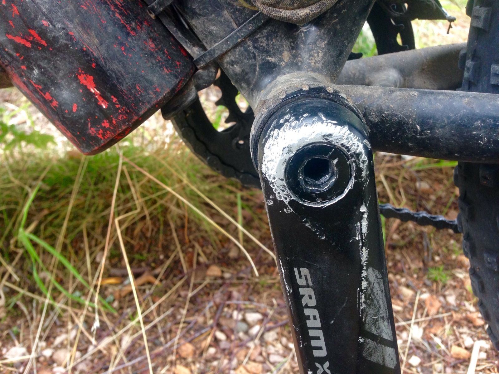

Har ett litet problem; pedalarmen (eller vad den heter på svenska) drar hela tiden loss. Det är inte roligt längre, får stanna nu efter bara några grus-km och då skruvar fast igen. På asfalt går det bättre (typ 2mil) så nu cyklar jag på tråkigt asfalt.
Pedalarmen skruvas fast med en 8mm insexnyckel (den har jag med mig) men på skruven finns en större skruv (kanske 10mm insex) och den har jag inte med mig. Så jag tror att därför pedalarmen drar sig helt automatiskt loss igen, eller har jag fel? Hoppas jag kan köpa nånstans en större nyckeln så problemet är borta?
Nu en ännu dummare fråga: jag blir liten rädd att också vevlager ska dra sig automatiskt loss nu? Jo, dum fråga för jag byter själv 1x i året vevlager så jag borde veta. Det är bara att det känns pytteliten glapp och i min rädsla blir det alltmer större och större. Cyklar till fjällen just nu (är nästan där) så då vill man inte ha glapp nånstans i cykeln.
Är det bästa att cykla till en cykelaffär (då får jag tråkigt nog cykla tillbaka) så dem kan dra fast alltihopa eller kan jag chansa att det går bra så i fjällen? Tror det blir cirka 600 eller kanske 700 fjäll-km (ingen aning egentligen). Nån som vet vad jag ska göra nu? (jo plocka blåbär och vänta på happytips :))
Här några kanske inte så tydliga bilder men det är mobilens fel inte mitt ;)
Det är en vanligt Sram/Truvativ GPX bottom bracket ..
.. med Sram pedalarmar.
Lite skadat (stackars Pugsley har inget lätt liv) men det kan ju inte vara problemet, eller hur? Tänkte först på en osynbar spricka , men pedalarmen är ju mycket tjock och stark. Hoppas jag för annars är det inte så roligt ..
Jag drar nu varje gång innerste skruv fast men det hjälper alltså bara några gruskm :(
BuTTuS
Den yttre vet jag inte riktigt vilken funktion den har (kanske en låsning?), men den inre ska dras med ca 50Nm så du får nog ta i med din lilla nyckel :)

Inte helt säker, men jag tror den yttre är till för att vevarmen skall åka ut från splinesen när du skruvar ut den inre skruven. Den blir som ett mothåll och gör att den inre skruven inte rör sig inne i vevarmen. Istället åker vevarmen utåt.

Jag slog nu med en stor sten på insexnyckeln, hoppas det hjälper!
Och bestämde att cykla till en cykelaffär, om Mats har rätt då behöver jag lite hjälp och en större insex. Hoppas det finns en i Malung.

Om Mats har rätt så behövs den yttre bara om du ska ta loss armen... Dvs om den yttre sitter "i vägen" när du skruvar ut den inre så följer armen med ut

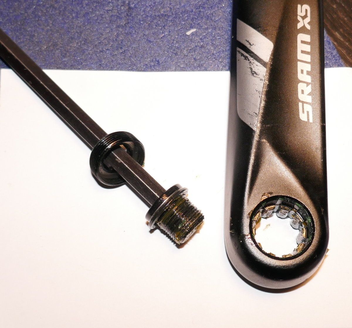

Lite googling visar att den 10 mm skruv är en "outer seal ring", så den behöver du inte röra.
kais01
nej den yttre 10mm behöver inte röras, men ska sitta där när man lossar på veven, annars följer veven inte med ut. 8mm bulten behöver den yttre som mothåll, den är som en inbyggd avdragare. mycket praktiskt.
det är alltså bara den inre du behöver bry dig om.
om den inre 8 mm helat tiden lossnar kan det hända att den gått av, att det sitter en stump kvar längst in. eller att gängorna börjar tröttna. kolla det, verkar allt ok dra åt den fast och hårt och hoppas på det bästa.

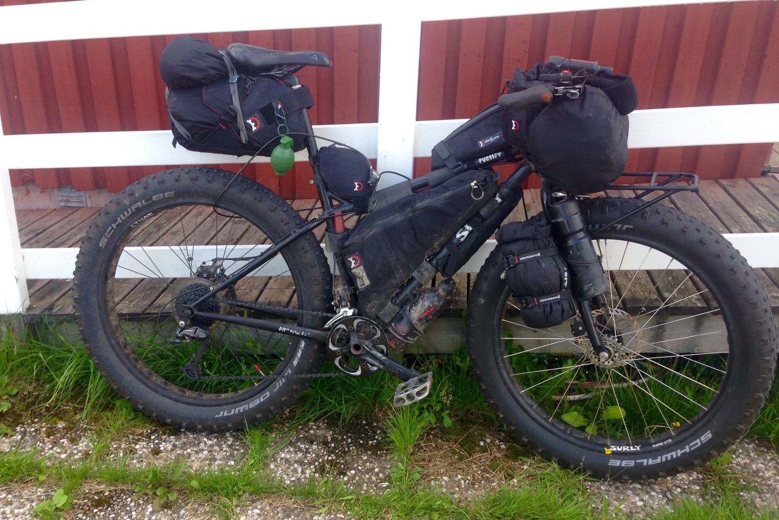

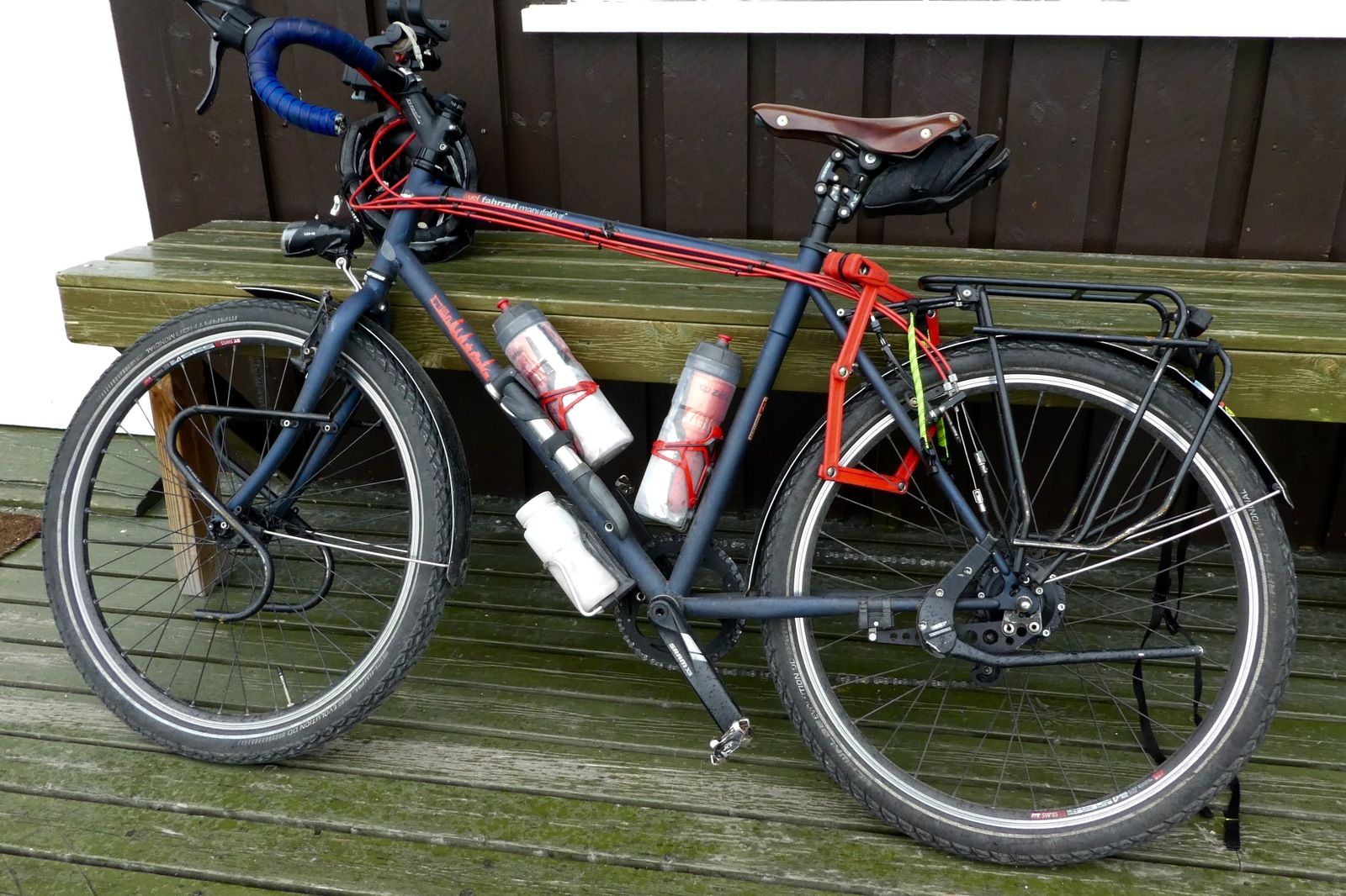

Jag är lite sen för att allt var redan sagt, men kan åtminstone bifoga ett bildbevis att det är verkligen den inre insex som tillhör skruven:
Jo, samma (nästan? mina är menade för två kransar, så kanske inte exakt samma) klingor ligger hemma hos mig sedan jag byte dem mot kortare på min fatbike, nästan oanvända och bara samlar damm nu. Malung är liiite lång borta, men hör av dig om du vill och tror att det går att hjälpa dig på nåt sätt. Förresten tillhörande och lika mycket oanvänd vevlagret samlar damm tillsamman med dem förstås. :)

Vevlagret skulle inte skadas pga detta, det sitter fast i ramen oberoende av vevar. (Drar man åt SRAM vevar, då går de mot ett stopp på axeln och det skulle inte tillkomma en extra kraft på lager alls.) Det du ser är förhoppningsvis ingen glapp i lager, men hela vevaxeln med vevar rör sig (glider faktiskt) lite i höger-vänster riktning. Skulle försvinna så snart som allt sitter fast igen.
Men cyklade du med en lös vevarm, då är troligen ytorna mellan axeln och vevarmen (stjärnliknande räfflor rund axeln, hur ens heter det) redan delvis slitna, vevarmen kan röra sig pyttelitet och skruven får kanske större tendens att lossna pga dessa små cykliska rörelse. Svårt att bedöma, kanske hjälper att ta ner veven och kolla, men är det så, då är det dags för nya vevar. :-/

Bankade igår med en stor sten på den llilla insexnyckeln en gång till och det funkade bra, kunde utan att vevarmen lossnade igen cykla några mil.
Hittade en cykelaffär och mannen (ingen cyklist med ölmage men en muskulös bilist med tattoos plus ölmage), kollade fattien, kliade i håret, sa "har du använd vevarmen som hammare?", gick till sin bil, kom tillbaka med två jättestora insexnyklar, flinade mot mig, drog båda skruvar så idiotfast att fattien protesterade med en lite 'unnkk', sa "så nu kan du cykla igen men när du är hem igen köp en ny vevarm, för alu är mjuk och vevaxel är hård stål. Kolla då också vevlageret för den har liiiite glapp".
När jag frågade om det skulle ge problem på resan sa han bara "tänk alltid positiv då klara du allt".
Har cyklat nu till Norge igen (jävla vevarmen kostade två dagar och mer än 10 mil) och allt sitter fortfarande jättefast, inga problem längre, härligt!
Jo de är samma, jag har också två klingor! Bra att se bilden för då försvann min tvivel. Tack du snälla du!

Jag trodde att du hade ursprungligen tre klingor och bytte den största mot en rockring. Den högre vevarm jag har hemma har ingen platt yta på utsidan ovanpå skruvar:
Men kanske funkar det ändå, vet inte, iaf är vevar reserverad för dig och säkert längtar de efter många mil i fjäll, stigar os redan nu. :)
