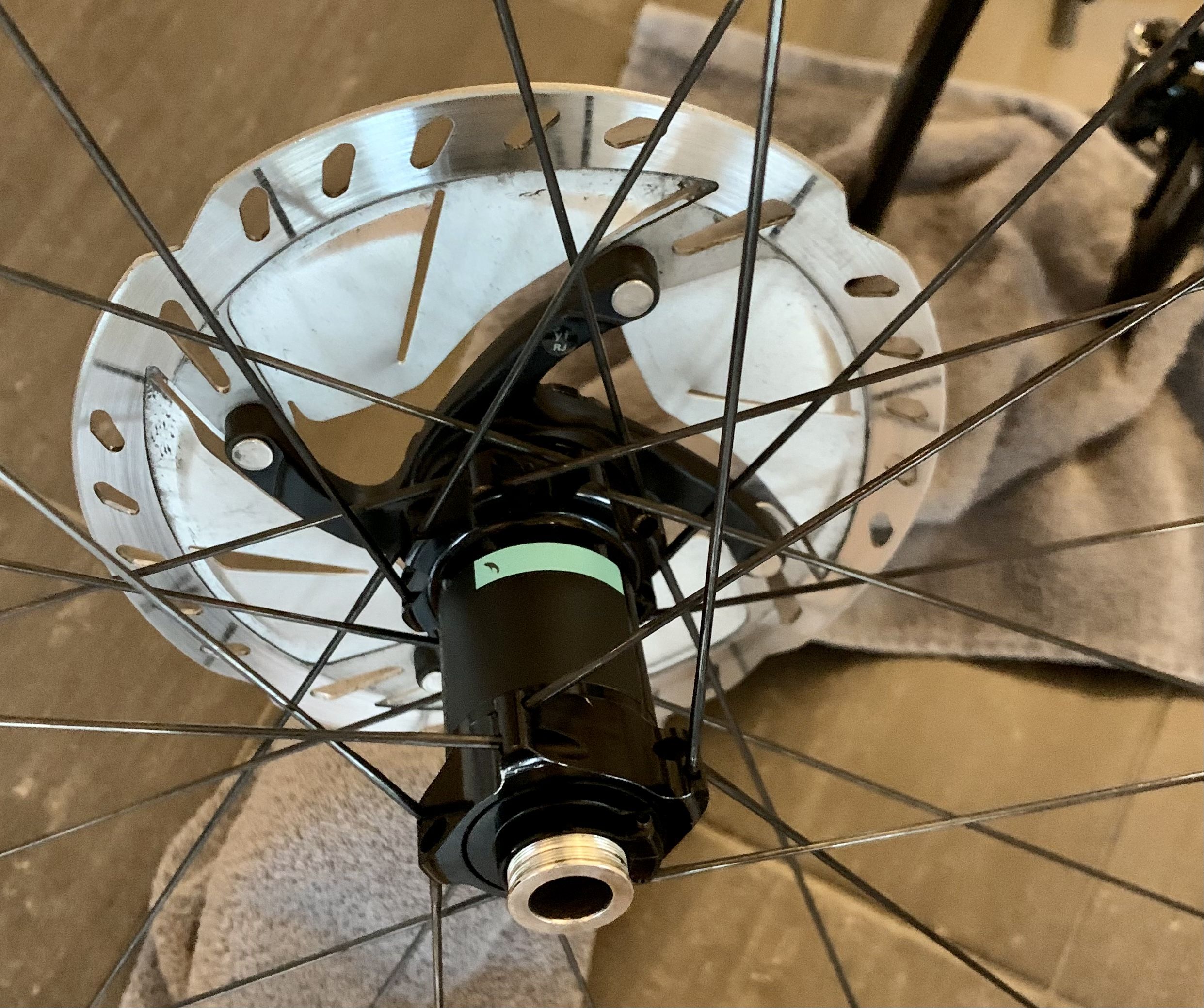

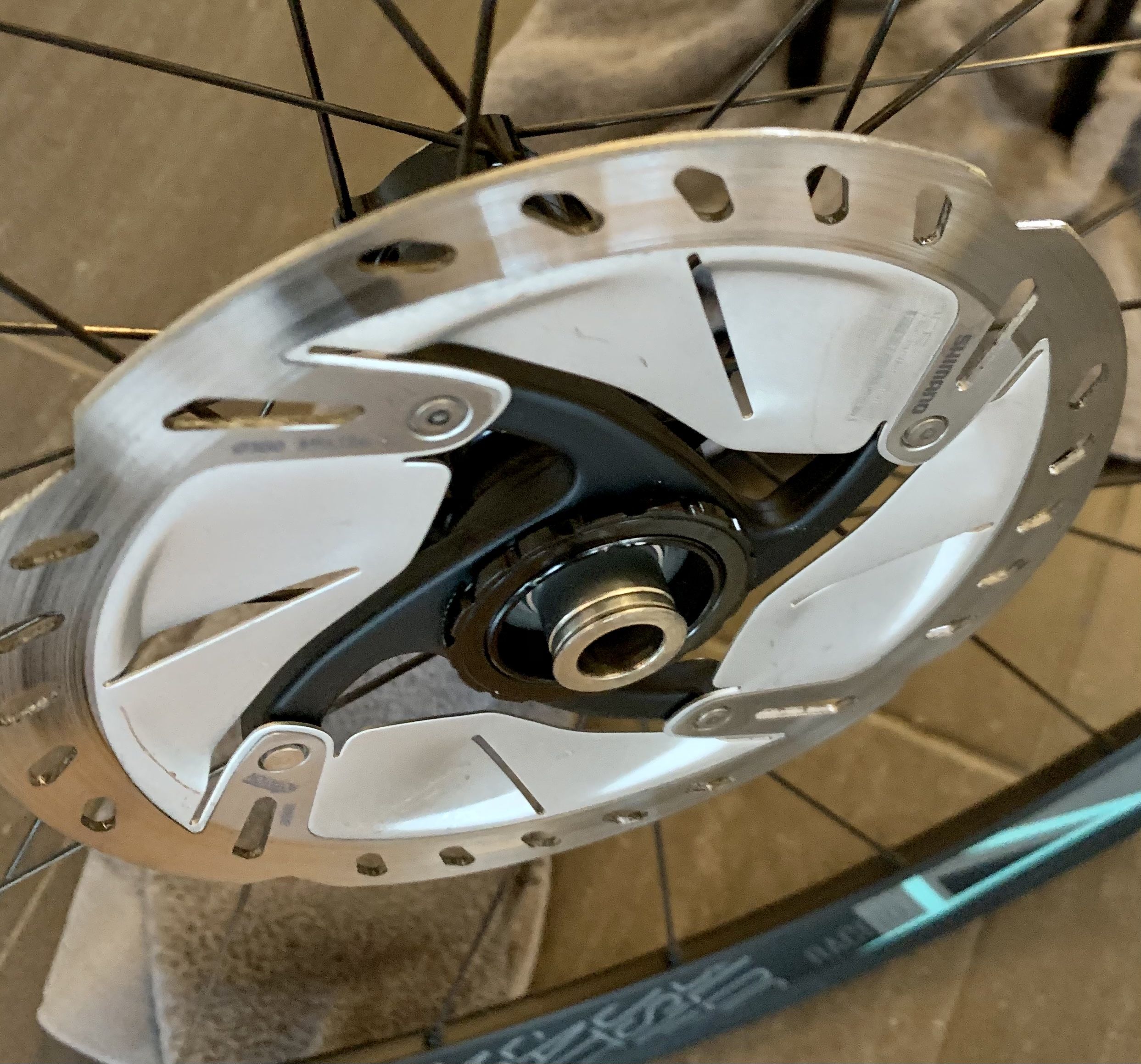

Bilderna syns inte om sagt. Finns det en ring som justerar förspänningen av lagret (det gör det på vissa Fulcrum). Den ska i så fall ha en liten insexa som du öppnar, sedan kan du snurra på den och på det sättet gänga den inåt eller utåt. OM den finns så testa att lossa den rejält, skruva fast axeln lagom hårt och se om det rullar bra. Gör det det så kolla om det glappar, i så fall skruvar du in lite tills det inte glappar men inte heller rullar trögt. Hoppas det här var begripligt.

Lossa på den insexskruven och rotera ringen något, riktning moturs, dra åt den lilla insexskruven igen.

Man bör väl kunna hålla i dom två silvriga ändarna och rotera hjulet antar jag? Går inte nu.
Ja, då släpper du spänningen på lagret. Det var samma sak som jag försökte förklara ovanför. Ja, om du håller i de silvriga ändarna ska hjulet kunna rotera fritt. De silvriga ändarna ligger ju dikt an mot gaffeln så de rör sig inte när hjulet är monterat.

Vad märkligt. Jag har lossat den ringen, testa att montera hjulet och allt sitter helt fast??

Det är med den ringen du justerar förspänningen på Fulcrum. Men det är små små justeringar som skall göras, inga halva eller hela varv. Och spänner du axeln för hårt kan man ge sig fan på att det även påverkar lagerförspänningen. Precis som på gamla tiders konlager och QR.
