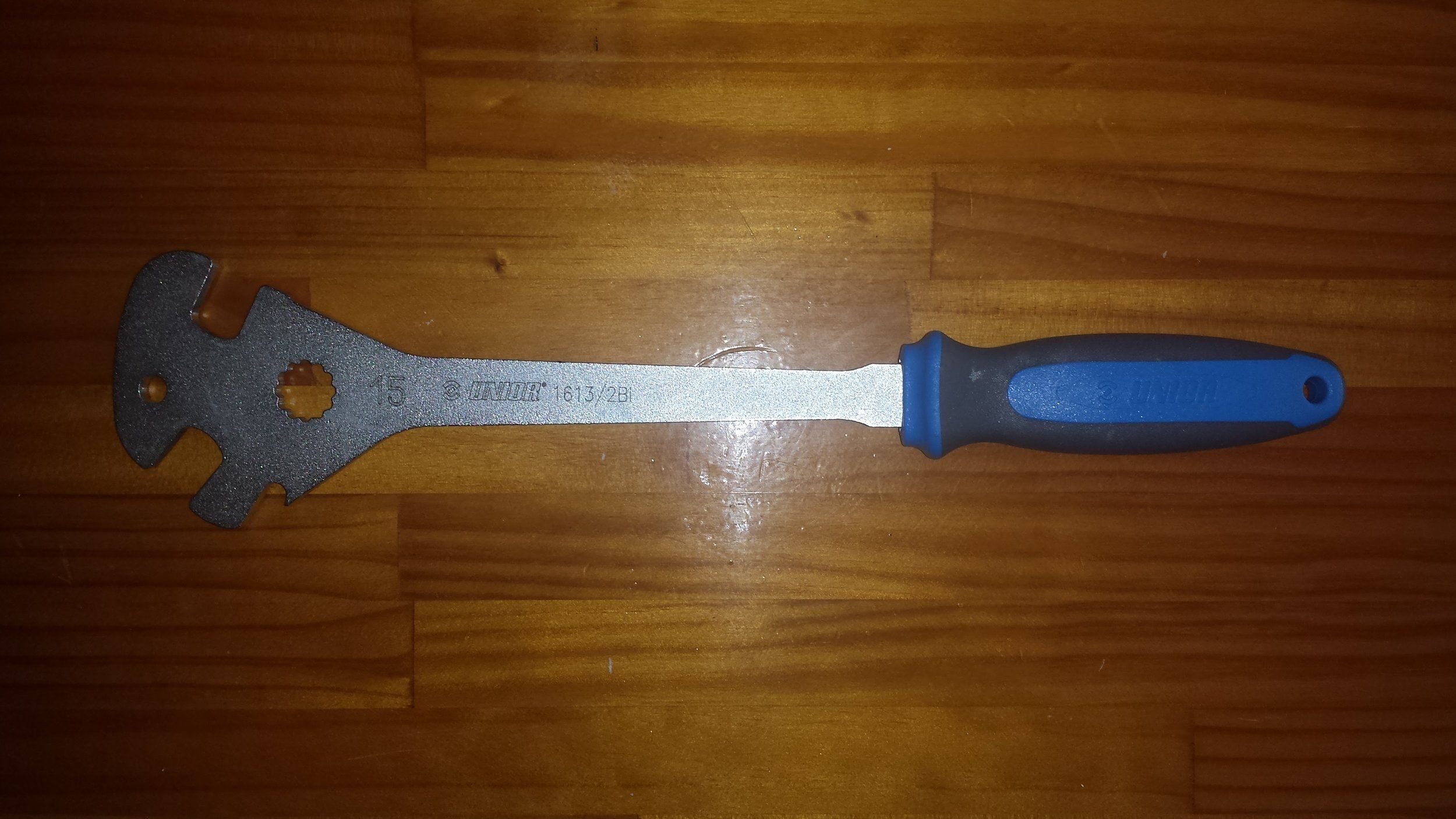

Jag köpte Uniors värstingnyckel för 300 kr. Har jag aldrig ångrat. Används bara för att lossa. Dra åt behövs inte mycket moment alls.
Grimpeur
[Sponsrad] Byta cykelpedaler: åt vilket håll lossar man och drar åt?
Jag köpte Uniors värstingnyckel för 300 kr. Har jag aldrig ångrat. Används bara för att lossa. Dra åt behövs inte mycket moment alls.Visa bilaga 503119
Låter spännande. Hur lång är den? Funkar den utan bonka och schlå? Och vad händer om man gud förlåte tänker fel och drar åt för kung och fosterland istället för tvärtom.
Hasse#7
Typ 300-350 mm lång. Jag brukar nästan aldrig slå på verktygen. Impulsen i slaget är bra, men kraften svårkontrollerad. Drar man åt fel håll och tar i får man nog lossa omedelbart och känna med en annan pedal att man inte skjutit gängorna i veven. Skulle man vänta med att lossa har man nog skaffat sig ett svårt problem. Inte säker, jag kör på think twice, turn once. Man behöver inte nyckeln till alufettade pedaler man dragit själv men den gör jobbet bekvämt enkelt. Däremot på begcyklar man inte vet något om har den gjort stor skillnad vid lossnade. Skall jag demontera en cykel är lossa pedalerna det första jag gör. Lättare med kraften när den står på hjulen.
