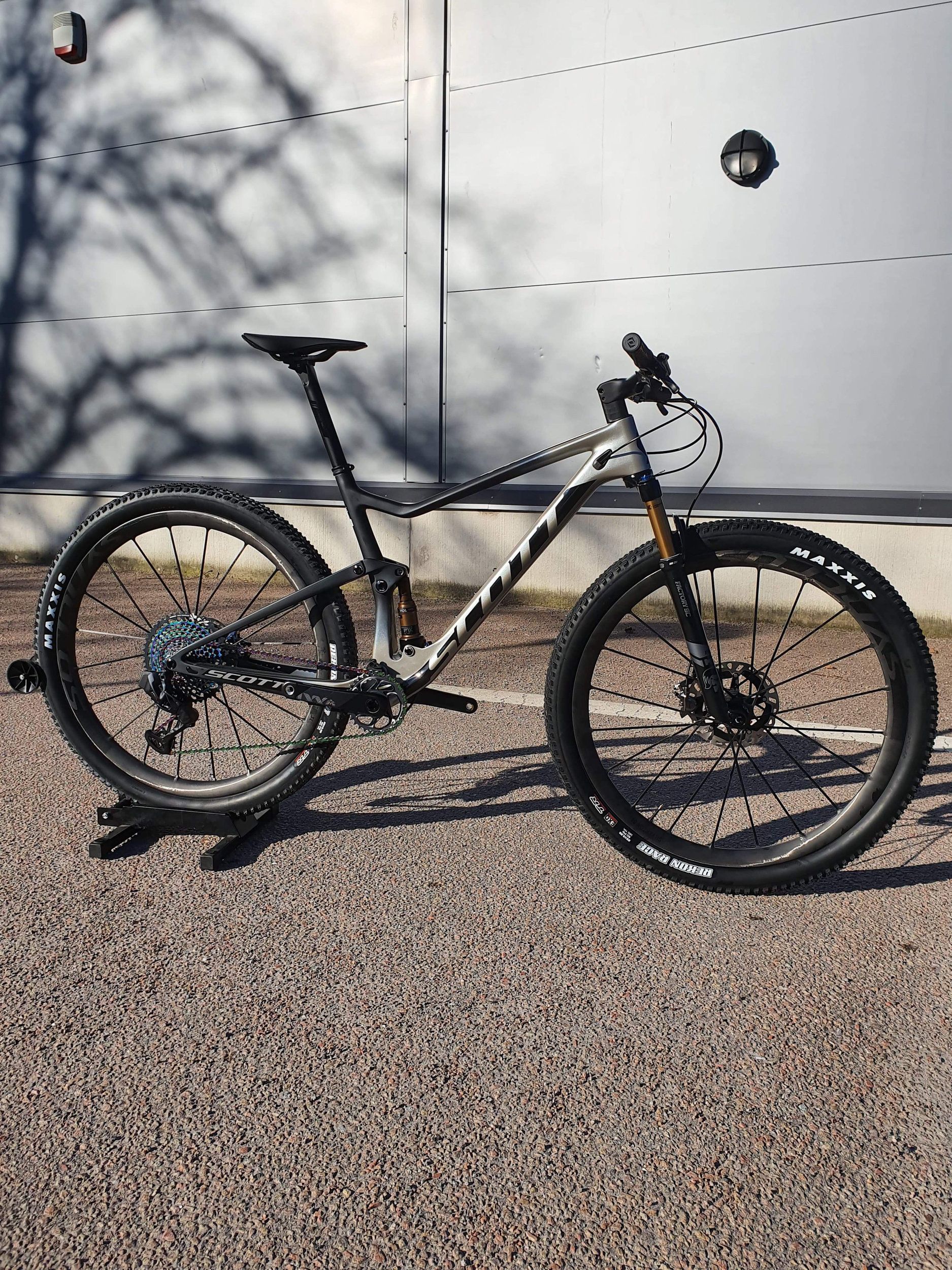

Hej
har tappat bort mig i min inställning på dels mellan inner och ytter skruvar och den digitala inställningen i knappen
på styret, har försökt leta efter en factory reset på Sram axs utan framgång.
någon på detta forum som kan hjälpa mig ?
// Micke

Skruvarna går ju inte att göra reset på då de är mekaniska. Elektroniskt finns det ingen reset på AXS.
Jag hade skruvat ut ändlägesskruvarna en del, växlat åt båda hållen försiktigt och sett vilket håll växeln inte kommer hela vägen och justerat ditåt så alla växlar finns och justera ändlägena. Var försiktig för i ena änden kan kedjan gå för långt så då får du stoppa så du inte skadar något.

Tack för svar, japp får göra så!

SRAMs egen manual är mycket enkel och informativ. Börja om från början, först ändlägena sedan b-skruven. Efter detta finlir i mitten av kassetten.
Tyckte det var oändligt mycket lättare än vanliga XX1.
Lycka till
