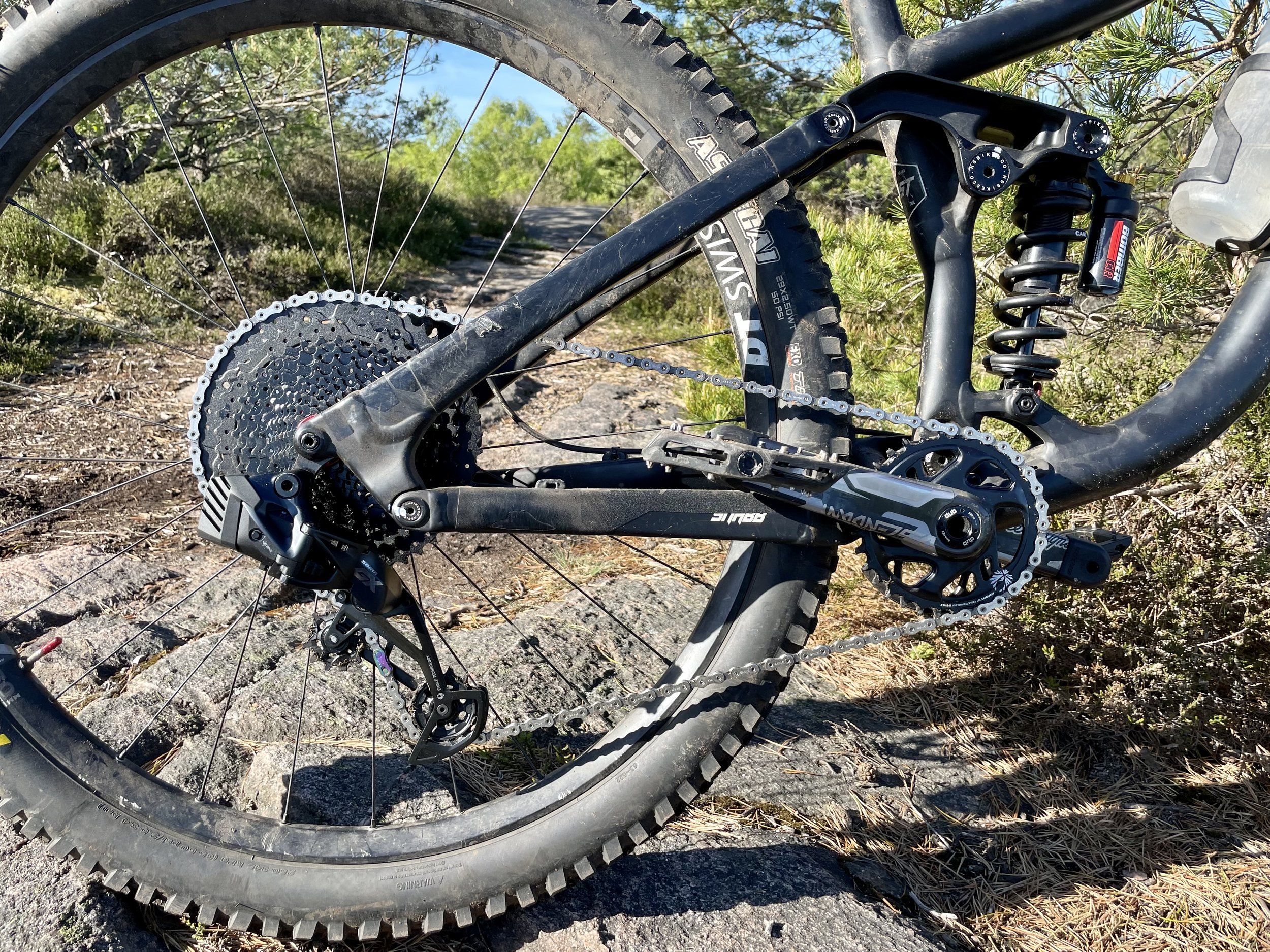

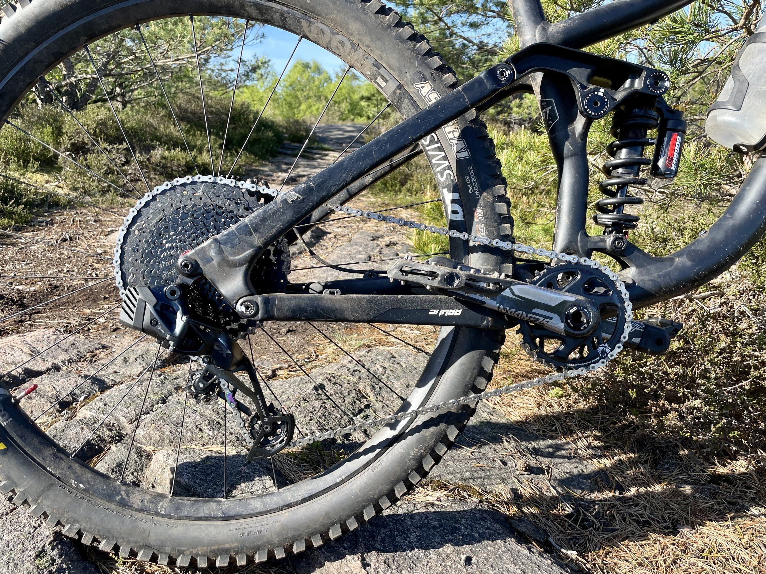

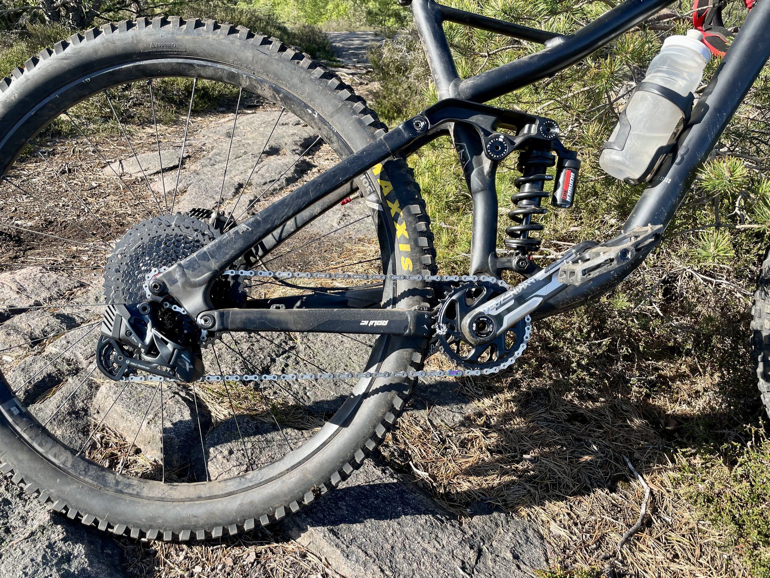

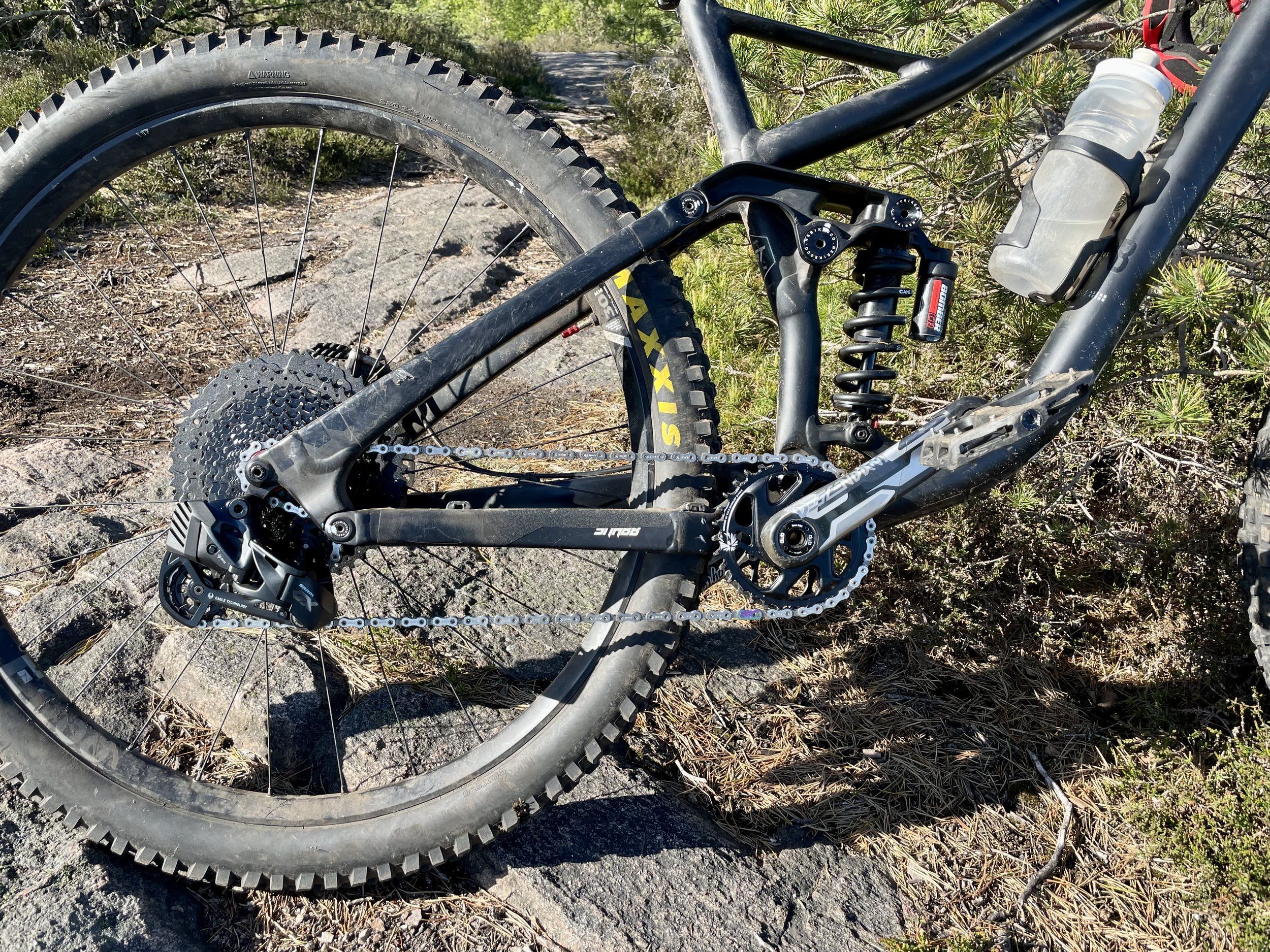

Vad säger ni om kedjelängden? Mätte upp med dämparen i bott som man ska men tycker den ser lite lång ut. Har dock aldrig haft 12s tidigare så jämför med 11s.
Berk
SRAM GX Eagle AXS, trådlöst MTB-växling für alle.
Har bara 130mm slag. Jepp, har gjort exakt som SRAM rekommenderar. Dämparen i bott, lättaste växeln och 1.5 hel länk extra.
Ah, det såg ut som mer slag med den stora fjäder.
Sram säger en hel länk extra. Men antar att du då hamnade vid en halv länk, så blir det en halv länk till eller mindre.
Om kedjan går fri på minsta drevet är det ok. Med sag ser det redan bättre ut. Det är bara att undvika att använda minsta drevet i dagens-bilder-tråd.
