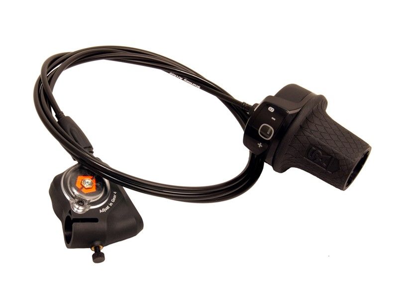

Fixar en cykel åt brorsan som har srams s7 bakhjul.
Navet har följande klickbox:
Problemet är att vid korrekt inställning så fungerar växel 3, 4 & 5 men övriga växlar " spökväxlar", dvs de hamnar i ett mellanting mellan växel och friläge, vilket gör dem obrukbara.
Jag hittar inget glapp/spel mellan vajer och hölje, men ska kika en gång till bara för att vara säker.
Några andra förslag?

Jag har på Logan Smögen Sram S7 finns ladda ner men jag kollade tog lätta loss med lilla skruven pa växellnavbox är plast rött och en stålpinne den pinne är en skåra är trattformad i änden som måste gå i boxen styr stift vid montering tillbaka och sedan lilla skruven dras. Lätt till baka för hand den synk ställs på 4 växel i handtaget pil och navboxen sträck linje.
Jo när man växlar måste man lasta av pedalerna eller kick back men räcker frirulla avlasta den belastning låser till skillnad från drev växlar cykel.

Det blev ett litet problem när jag monterade till baka vajer hus växlar jag la ej i 1 växel då missar lilla hävarm lilla stiftet blev konstant högsta växeln hur jag än växlade var bara göra om i med växel 1.
Jag laddade inte ner manualen men listade ut det.

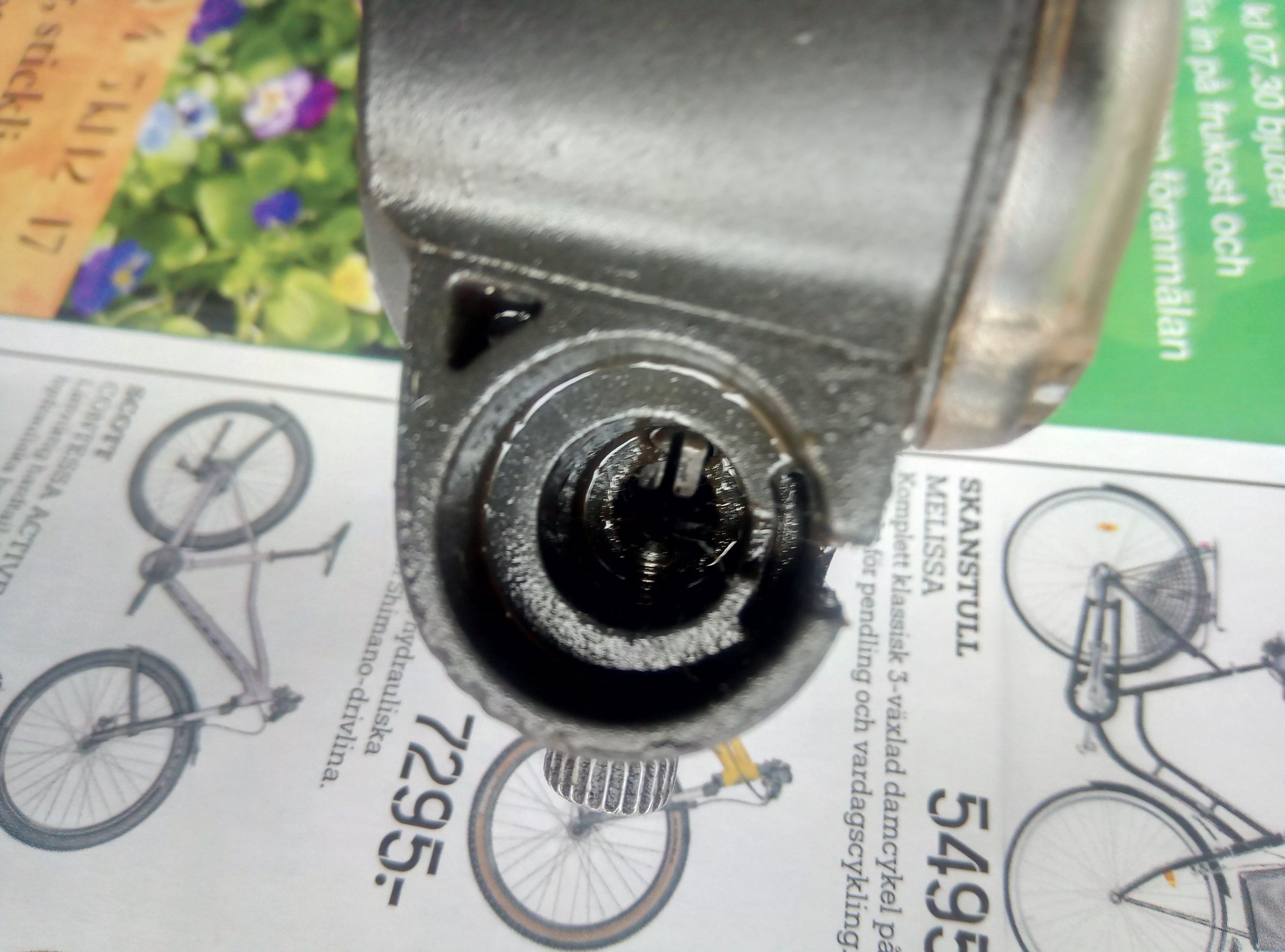

Jag gjorde service på brorsans cykel häromdagen, han har sram s7. Han klagade på att bara 5ans växel fungerade.
När jag provade de andra växlarna såg jag att hjulaxeln snurrade i dropoutsen! Haha, bakhjulet va så gott som löst. Gissar att en bricka saknades så får komma tillbaka. Att den kan skruva upp sig själv så är ju inte bra..
