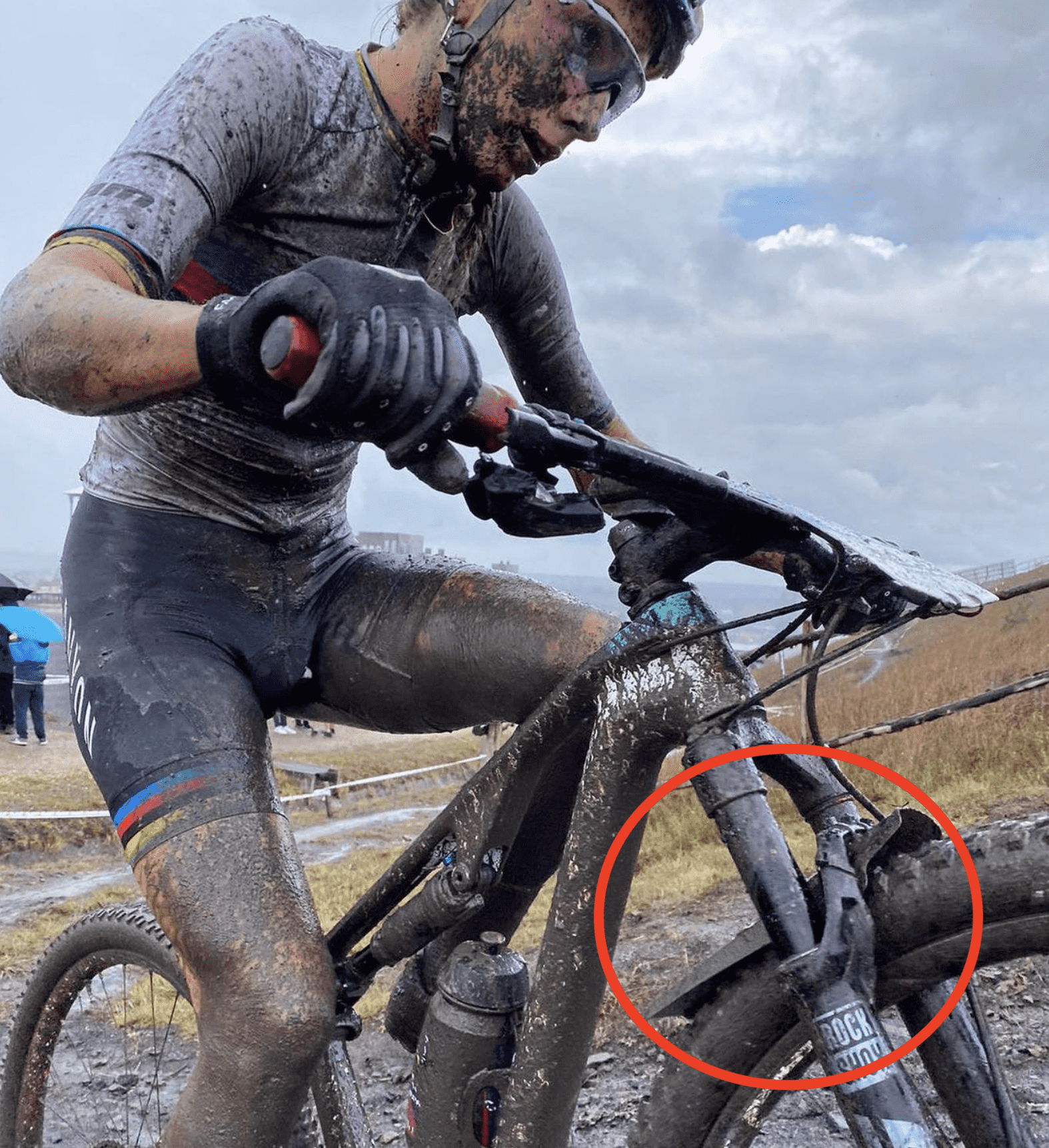

Och då visar bilden inte ryggen alls ... Mudhugger gör världens skillnad bak.
Men framstänkan skyddar väl mest styr-röret, om man inte gör ett eget som är längre bakåt, eller har en mudhugger, men ingen av dem gör nån större nytta heller, jämför med vad man behöver på sin allväderspendlare....

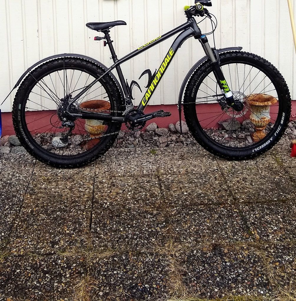

De såg rejäla ut.
Det viktigaste först - hindrar de inte asballa manuals...?
Ser inte ut att gå hela vägen ner till växeln, är det ngt du märker av?
Och till sist - var hittar man sådana rejäla stänkskärmar som tar 2.6-2.8 (2.6 med dubb)?
Ursäkta att jag smyger in och svarar...
De heter SKS Bluemels 75 U och finns med två olika längder på bakskärmen. Själv har jag den längre modellen och täcker däck upp till och med 3.0" faktiskt, om man är noga och centrerar monteringen över däcken.
Lång:
Kort:
Finns naturligtvis att köpa hos många andra också.

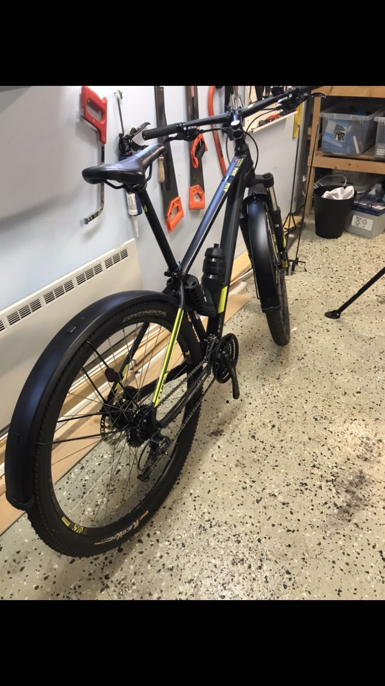

De såg rejäla ut.
Se vad Örjan skrev
Cykeln för mig funkar som allt i allo. Pendling, Drar barnen med vagn och lite skogsvägar/stig. Så för mig är dom klockrena året om.
Klart dom blir säkert lite klumpig på stigarna knölig terräng osv. Sen är dom kanske inte vrålsnygga som så. Men då det ofta är blött på hösten tror jag endå dom kan komma till pass.

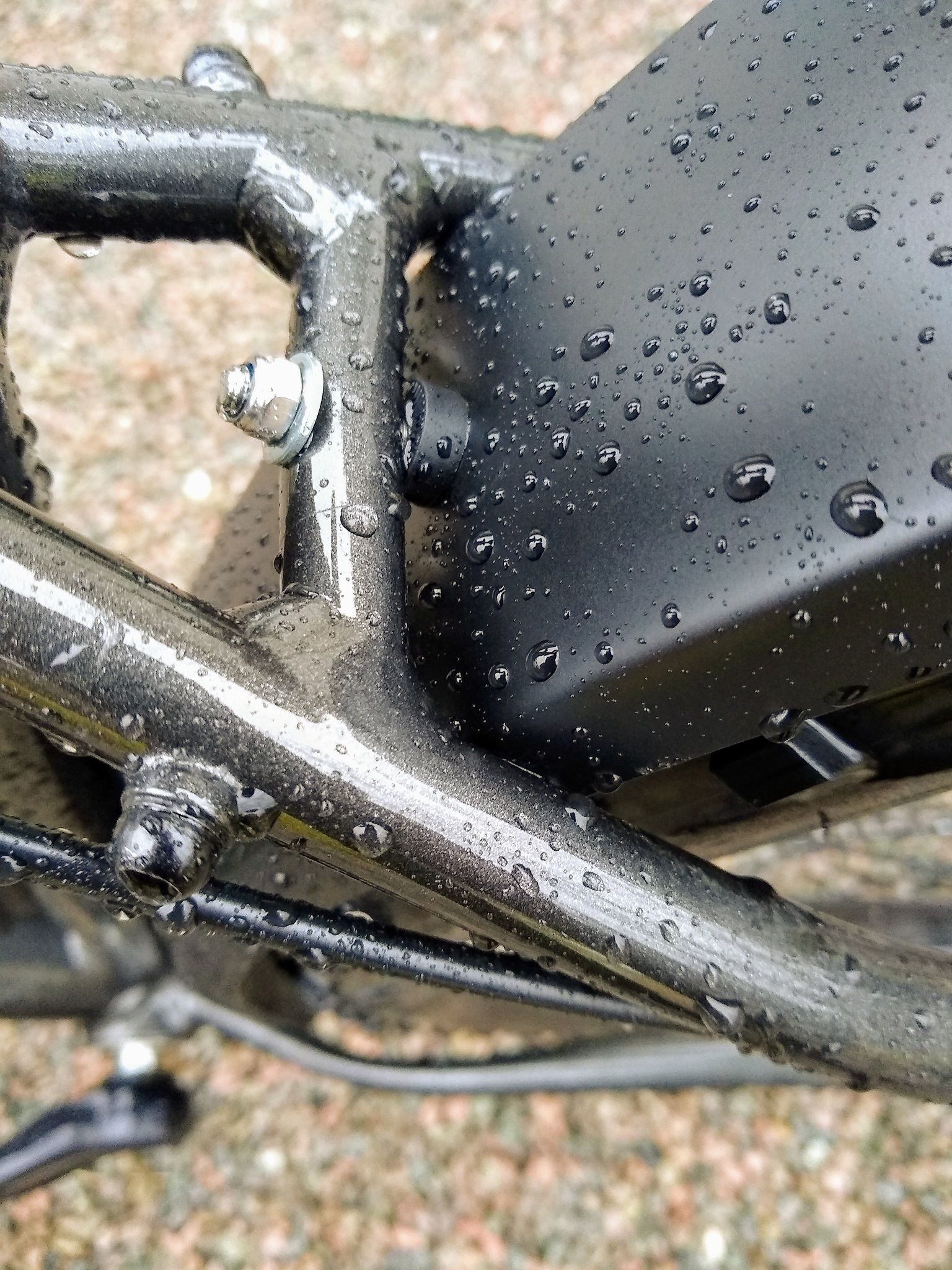

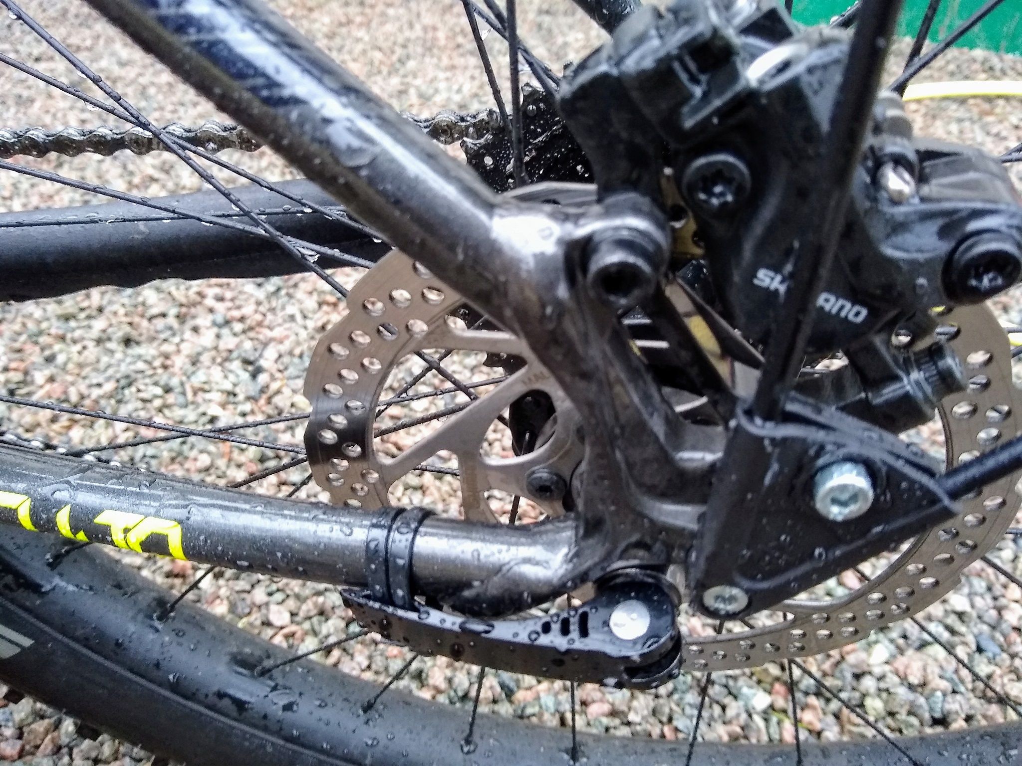

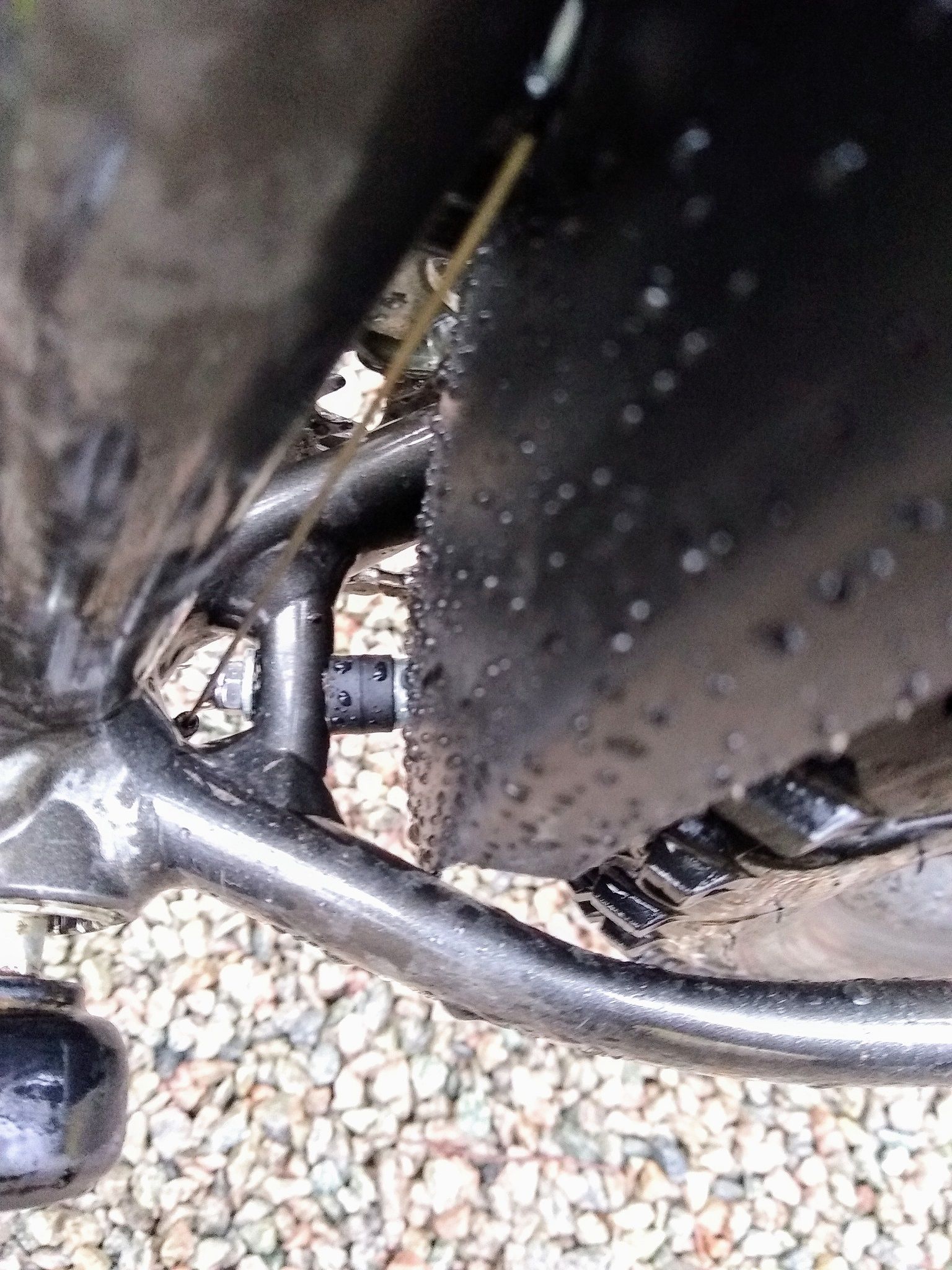

Det där ser ju grymt intressant ut.
Har någon möjlighet att visa lite bilder på hur de fäster på cykeln. Bakstänkan alltså.
Fäster man bakskärmen endast i navet, eller ska den fästas i ramen också?
Jag vill skaffa något som ser precis ut som detta men jag har inga skruvhål eller liknande i ramen för bakstänkor.
Vore ju otroligt skönt att puttra runt i Hellas med torr bak.
Den fästs i ramen vid tre positioner som en traditionell bakskärm: Bakom vevlagret, kring sadelstagen, samt nere vid bakhjulet. Denna skärmtyp är alltså i första hand avsedd för cyklar med stel ram, och det underlättar enormt om det är förberedda fästen som jag har på min ram. Annars funkar ju givetvis gummiklämmor som freddag visade.
På en FS-hoj skulle jag hellre rekommendera en Mudhugger som bakskärm, det finns två versioner, och själv köpte jag nyligen en "Large" (extra lång) som jag ska ha på min FS i vinter.

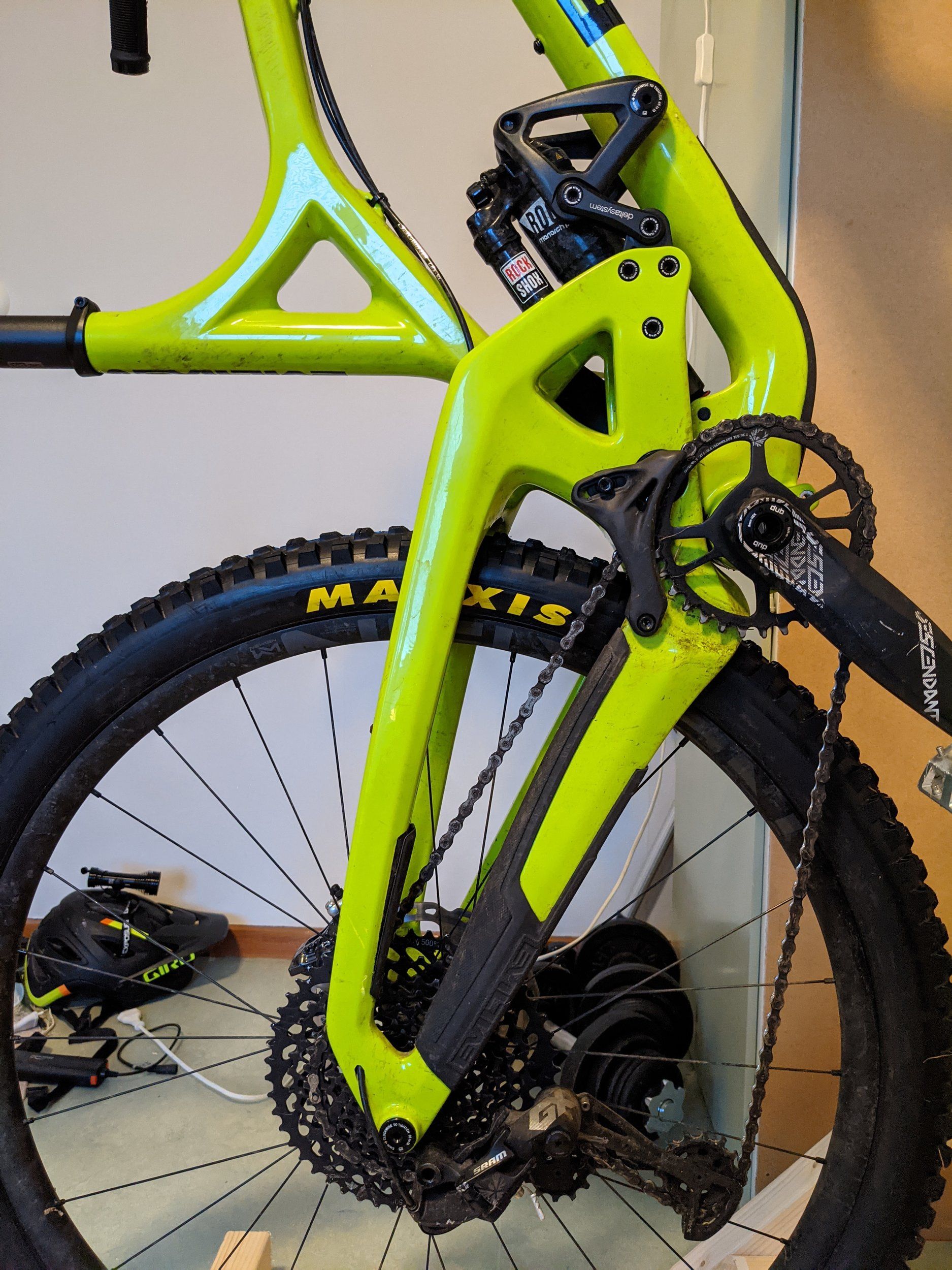

Stort tack!
Problemet med min hojj och mudhugger är att den har assymetriskt bakstag. Så det blir meckigt att fästa huggern på ngt vettigt sätt.
Plus att jag tycker den på bilderna ser ganska najs ut, mindre risk att fastna bakom/i stänkan i branta utförsbackar.😁
