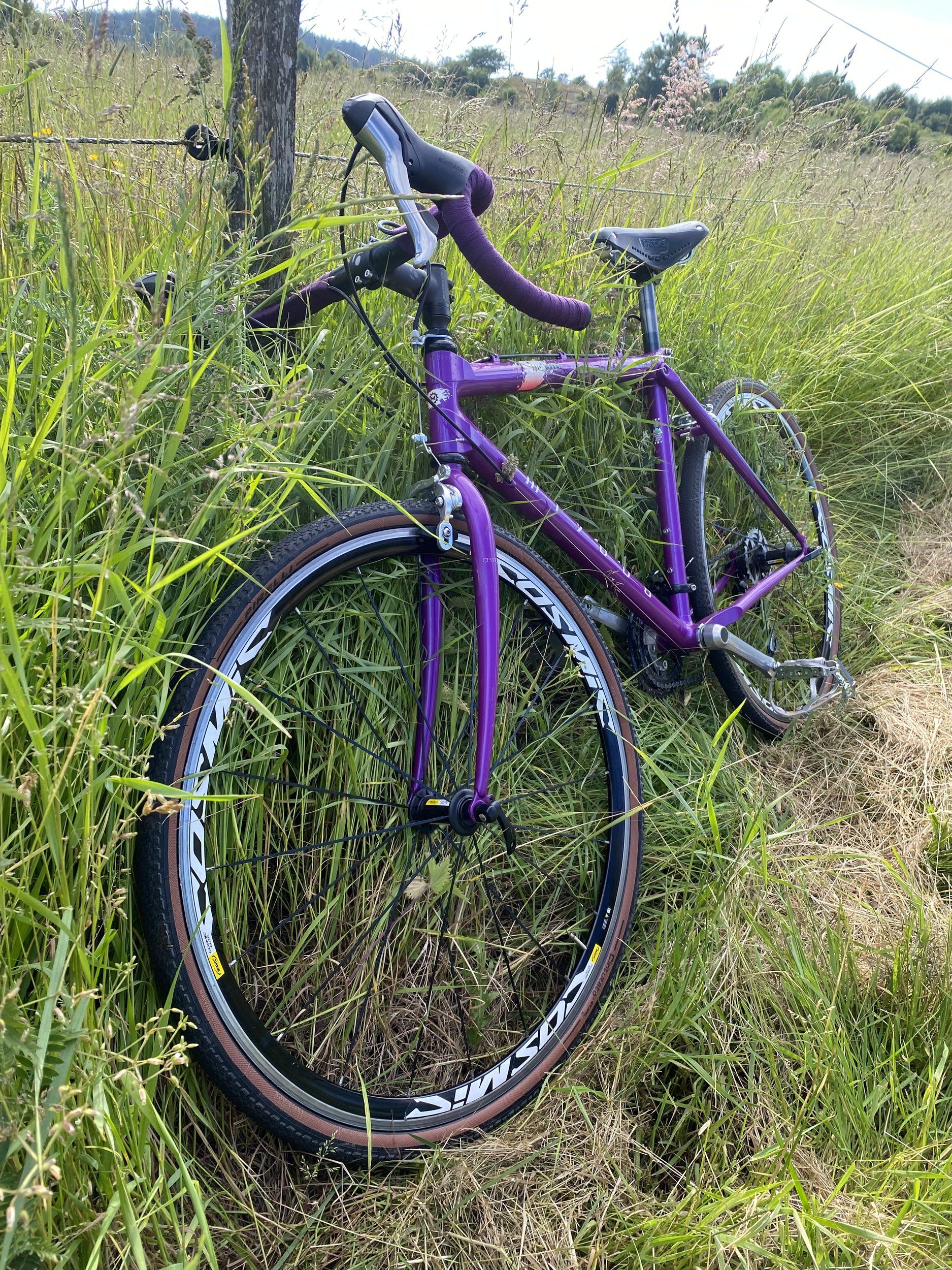

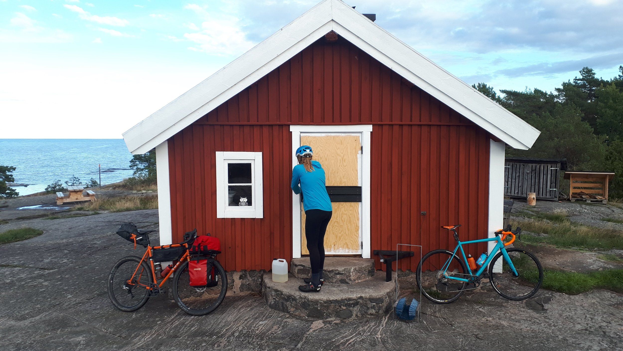

En sjuk grej apropå ingenting, jag har inte mycket till övers för lila som färg, men av någon anledning är jag totalt torsk på lila på stålcyklar....vilket ju är rätt jobbigt när Strael finns i lila.....tidigare har jag också kunnat avstå för jag tyckte de existerande färgerna var lite fattiga och tidigare var ju inte gaffeln färgmatchad heller men det blir allt svårare att motstå.....
Snabbsvar gällande Strael och färg; jag har en dassgrå med naken gaffel. Den ska snart byta färg i en byggtråd nära dig!

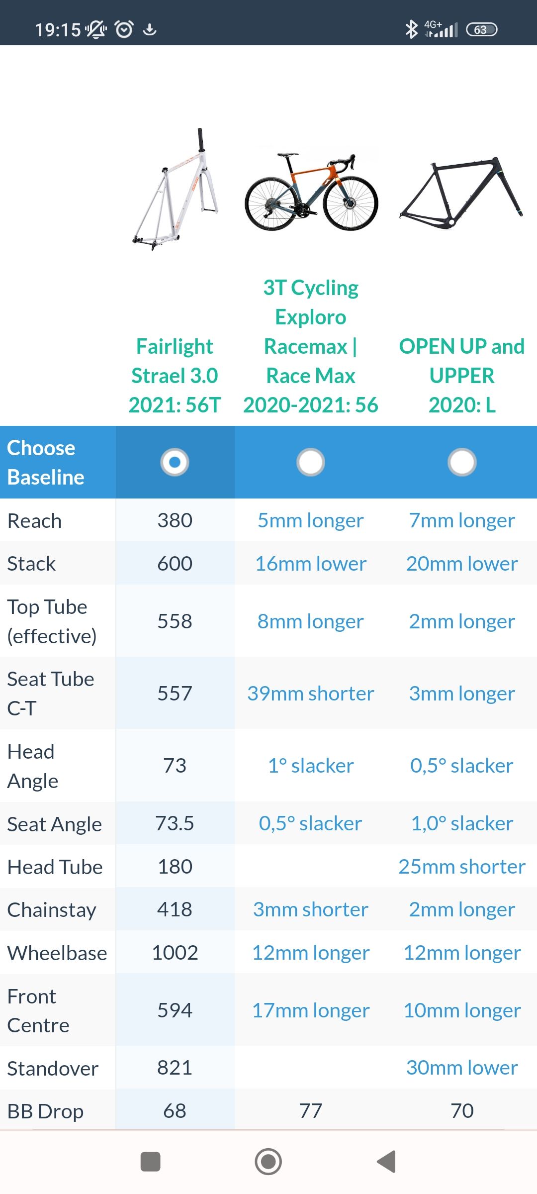

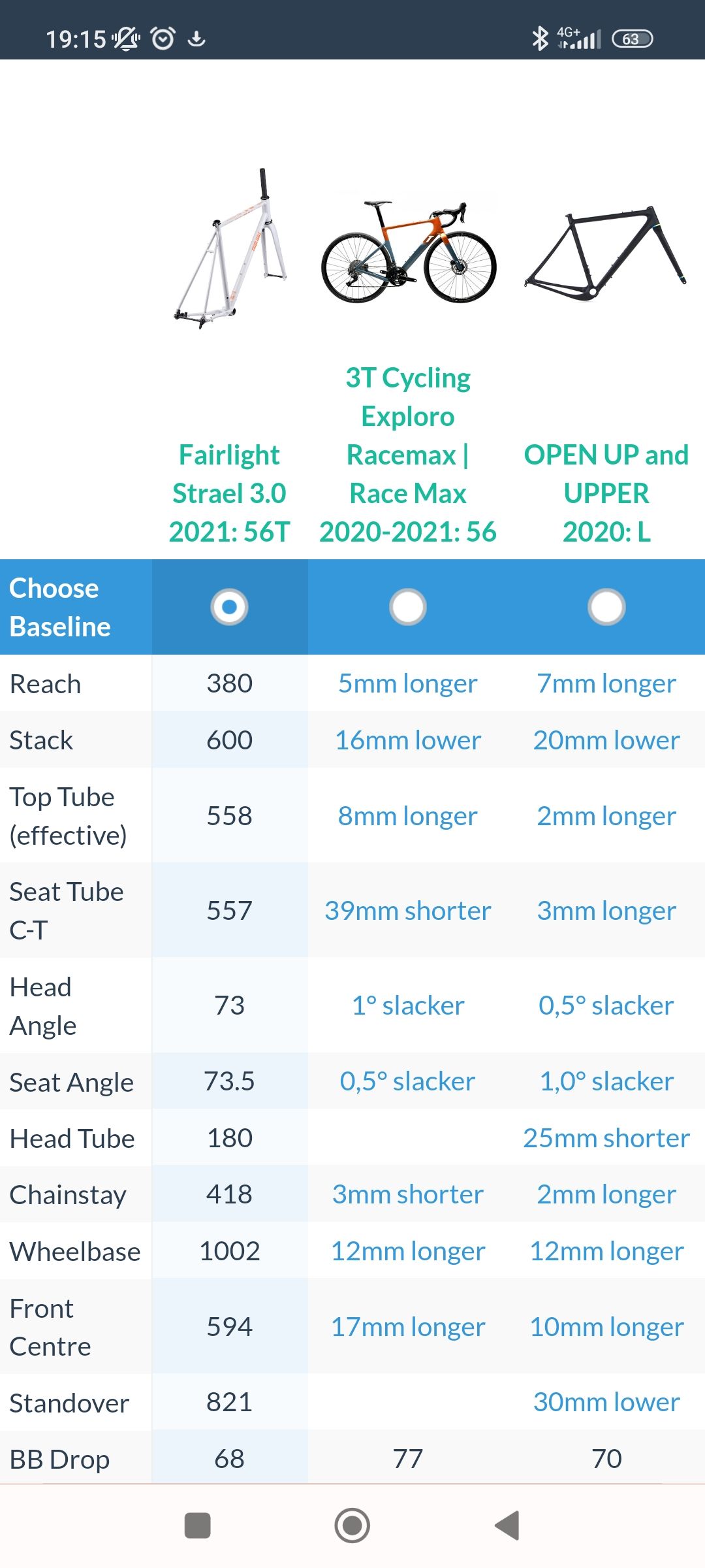

Fast jag har en supertight aeroräser som oavsett blir kvar. Nu var det frågan om att eventuellt byta kolfibergräveln mot en mångsidig stålskapelse med raceranlag men däcksutrymme. Som en Open / 3T Racemax men i stål.
Exploron har ju ännu kortare kedjestag och ändå utrymme för rejält breda däck. Så allt går ju :)

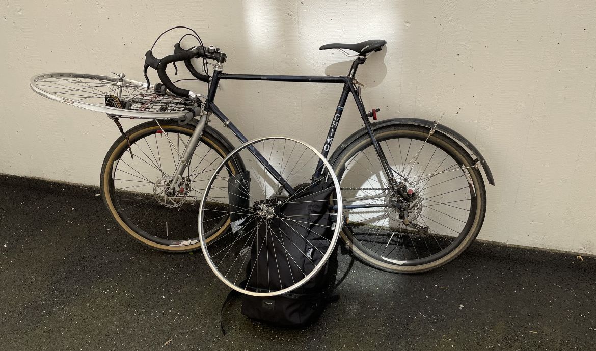

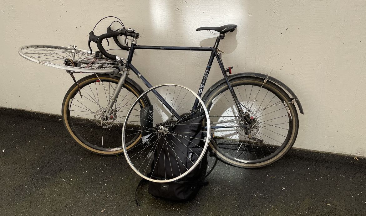

Jag byggde en cykel av en gammal instegsracer. Svetsade på skivbromsfäste bak, bytte gaffel fram, tryckte till kedjestagen lite och bytte till 27,5” hjul. Inga problem alls att få in 42mm däck då. I övrigt hade den kvar sin stål racer geo mer eller mindre.
Borde inte vara svårt att lösa för andra producenter. Bifogar en bild från när den gick som vinter-pendlare i Göteborg. Vid det laget var den inte vacker :p

Det är faktiskt lite svårt. Om 700-hjul är ett krav funkar din lösning inte på något annat än en helstel mtb från eran då 29-tummare var nytt och innan dessa cyklar blev allt för biffiga. Jag vet typ en, max två tillverkare som hade sådana cyklar. Om ens det.. Och ingen av dem hade "inspirerande" geometri.
Bortsett från mördar-stagen till bakskärmen gillar jag verkligen cykeln på din bild, men den är förmodligen en mil ifrån vad @glitch föreställer sig som sin nästa cykel.😛
Jag är verkligen jättemycket för att man återanvänder och bygger om och allt möjligt. Ungefär på samma sätt som att jag fullkomligt skulle älska att ha en fungerande vedspis i köket. Om jag däremot bara skulle få ha en vedspis samtidigt som barnen skrek efter mat och jag inte hunnit hämta in mat, så hade jag förmodligen blivit ganska less på det gamla möget.

Tack för de fina orden! Tanken var att lacka och fixa bättre komponenter och göra den fin men det blev aldrig av. Nu är den såld/skänkt.
Jag började faktiskt med 700c hjul och 42 mm däck men då var det 1mm marginal mellan däck och ram och det var för lite tyckte jag. Men jag cyklade 15-20 mil med övernattning så också.
Rekommenderar ingen att göra som jag. Tar mycket tid och man måste gilla att inget någonsin funkar 100%. Å andra sidan funkar det alltid 90% till skillnad från mycket annat som är 100%/0%.

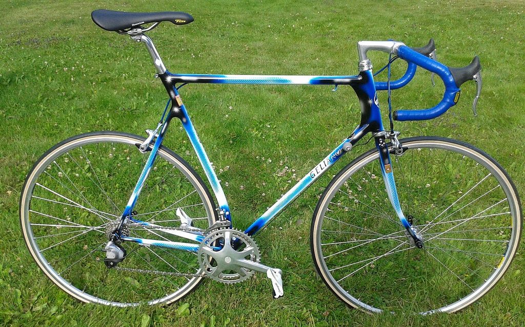

Det går men man blir nog tvungen att använda böjt sadelrör på en stålram om man vill ha kortare kedjestag än 42,5-43 cm och det är kanske inte så kul.
Det finns och har funnits ganska många sådana varianter genom åren
Här är en som jag gissar har visats här tidigare
Jag vet, fanns flera olika varianter på böjningen, men du som har koll finns det någon som gör sådana landsvägsramar fortfarande?
Edit. Det jag främst tänkte på när jag skrev "inte så kul" var det estetiska. Jag brukar skriva att funktionen är det som räknas och att det finns en skönhet i det men någonstans måste man dra gränsen och en ram med böjt sadelrör är nog mer än jag skulle klara.

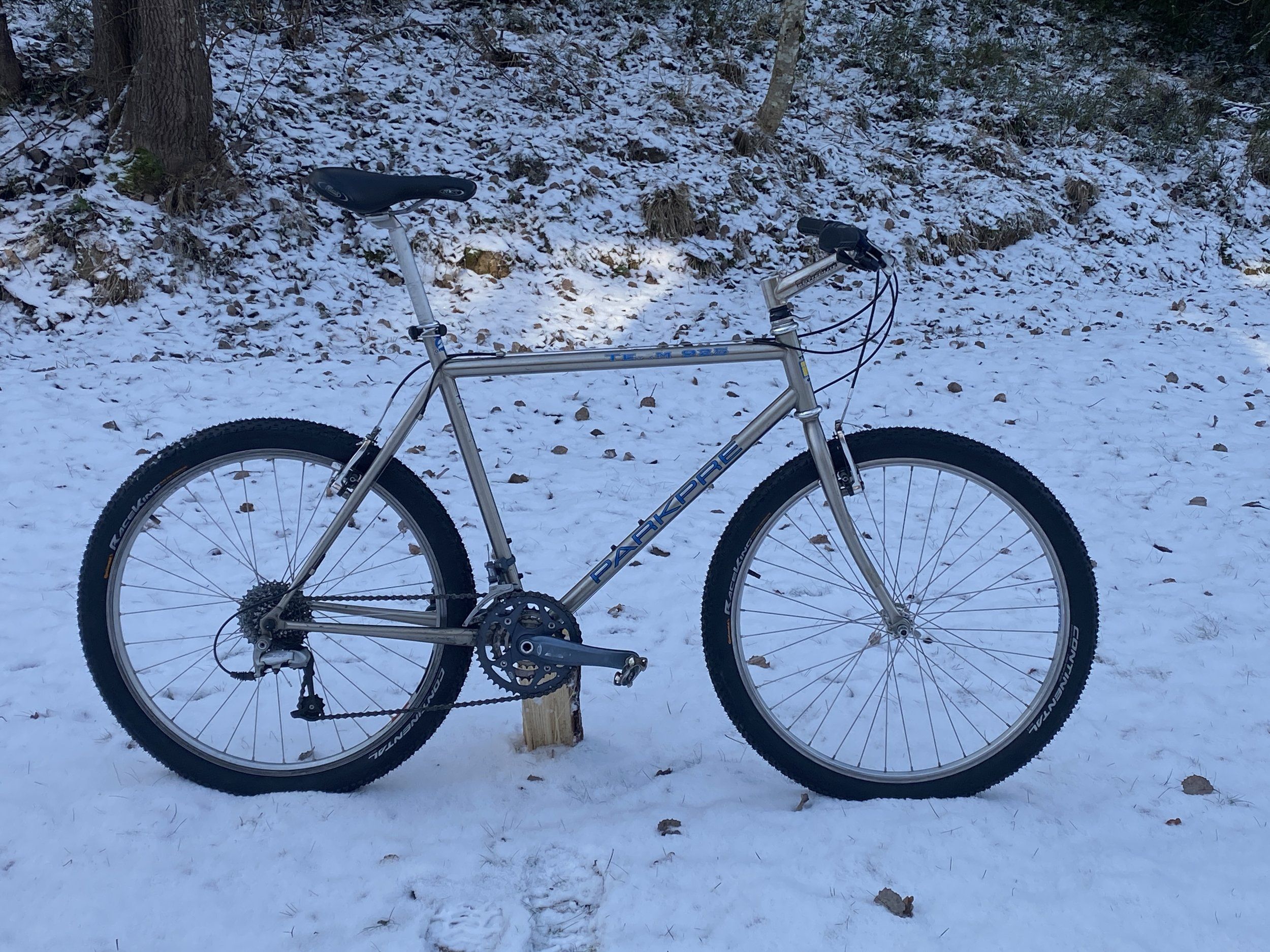

Köpte en Parkpre Team 925 innan jul med idén att den skulle bli vinterpendlare. Satte på ett par skärmar och körde så någon vecka så. Gillade inte cykeln för den typen av hojjande då jag vill ha en mer utsträckt sittställning, hittade en annan cykel i samma veva som nu går som vinterpendlare.
Så cykeln blev återigen en mtb. Nu med mer bekvämt styre än original, nya däck och bromsbelägg. Blir en kul hoj att leka runt med med sonen i skogen istället.
Stål: ram, gaffel, stam och styre.
