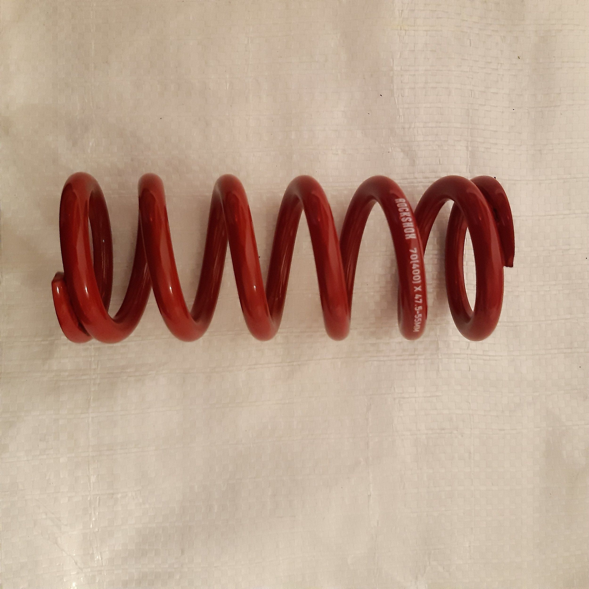

En RS röd 450 lb x 151 mm (57,5-65 mm) bytes mot dito 500 lb.
Finns i Gbg, men kan ju skickas lätt.

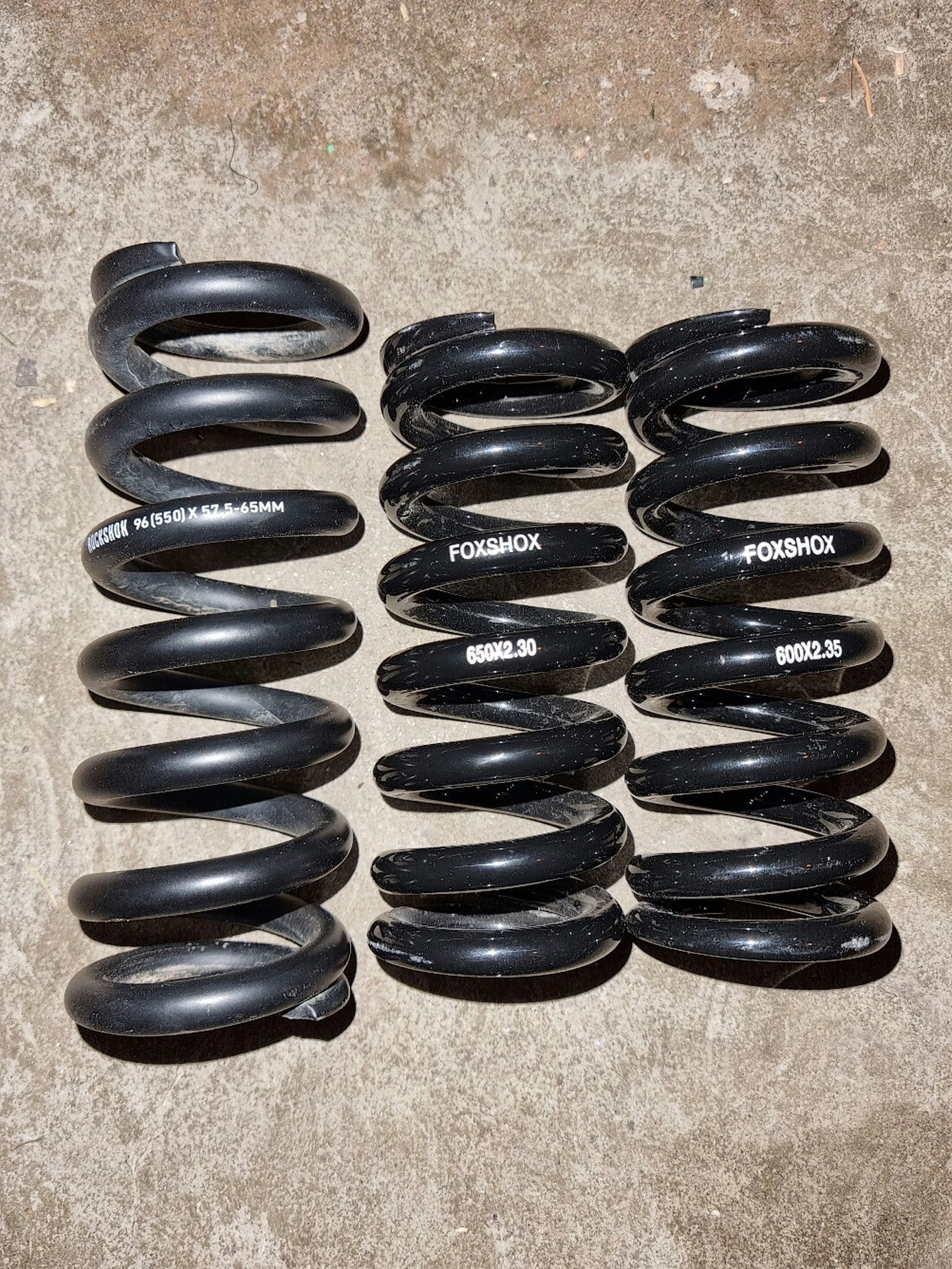

Finnes : Svart Rockshox 500 lb x 151 mm (57,5-65 mm)
Bytes mot: likadan (Svart eller röd), 550 lb, alternativt 600 lb

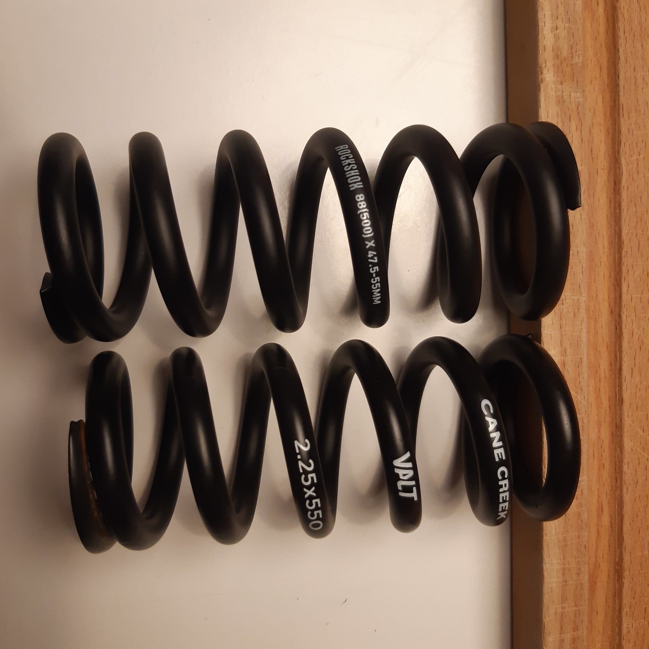

Magnus C
Stora fjäderbytar tråden! (Regler i första inlägget)

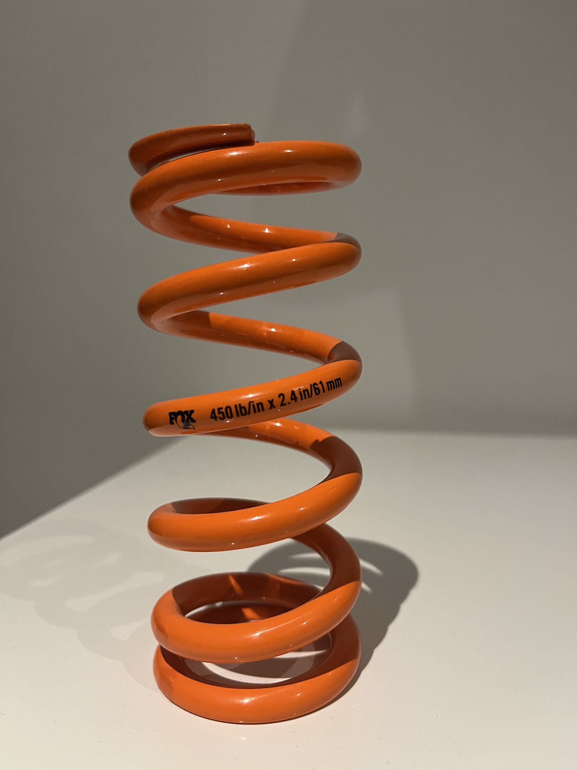

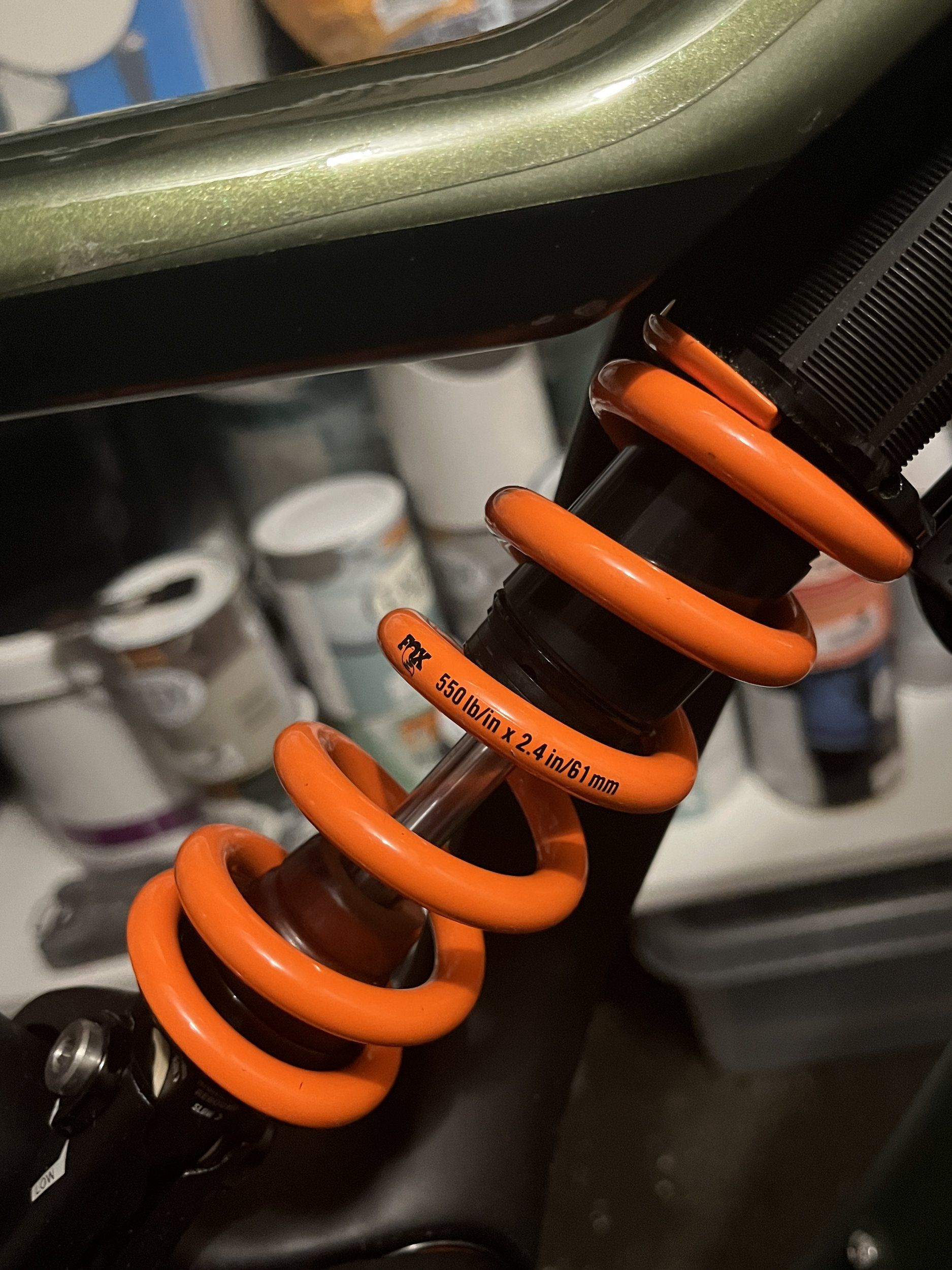

Någon som har en Fox SLS 500lbs 2,65" i fint skick?
Jag har en Fox SLS 550lbs 2,4" (61mm) att byta med
Har även en SLS 450lbs 2,4” (61mm) att byta med
Finns i Göteborg med omnejd, går att skicka
    547.7 KB · Besök: 23
    424.1 KB · Besök: 20

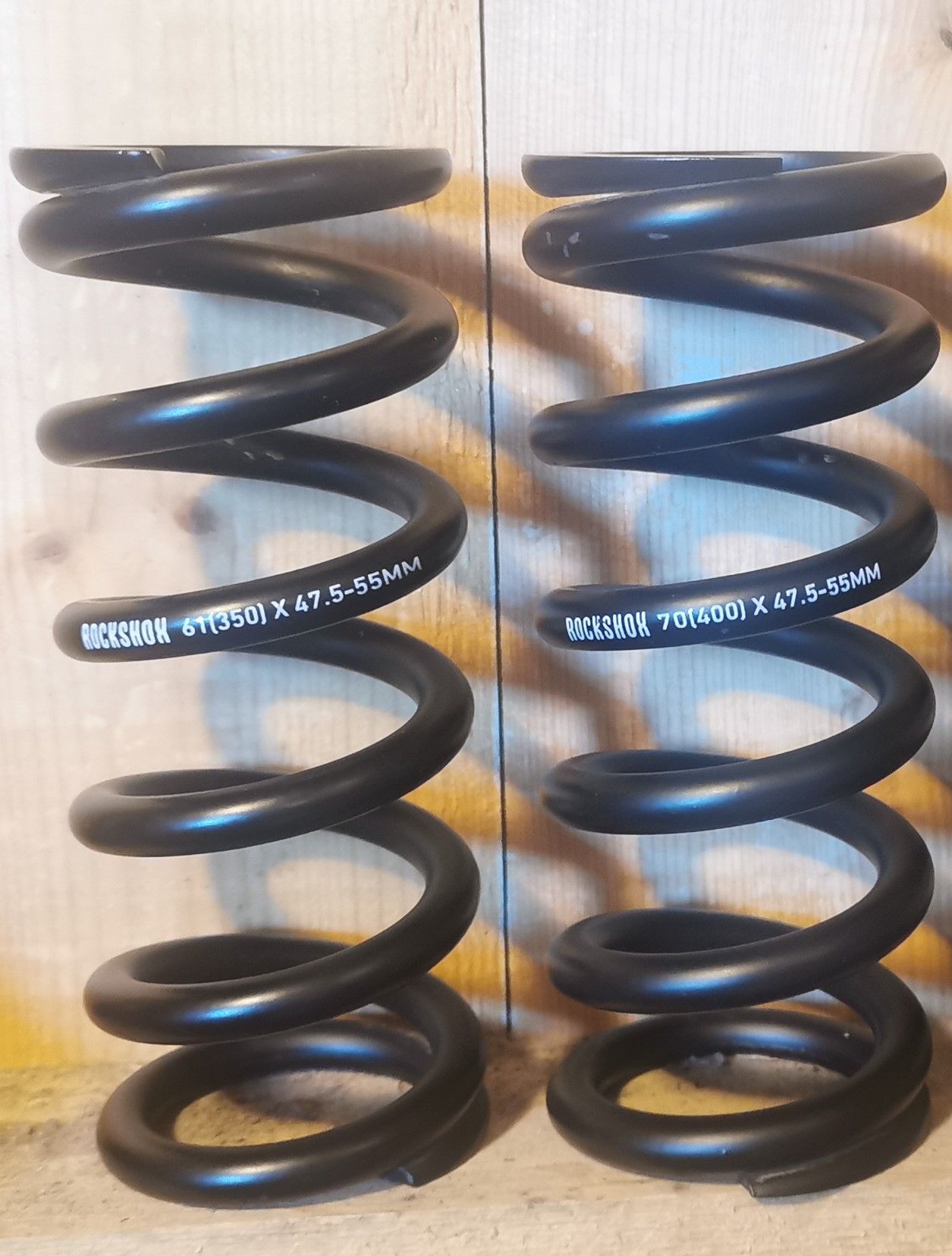

Jag har två RS-fjädrar 47,5-55mm i 350 och 400lbs hårdhet som ligger ute på k&s men kan också tänka mig byta om någon sitter på DVO-fjädrar i samma storlek.

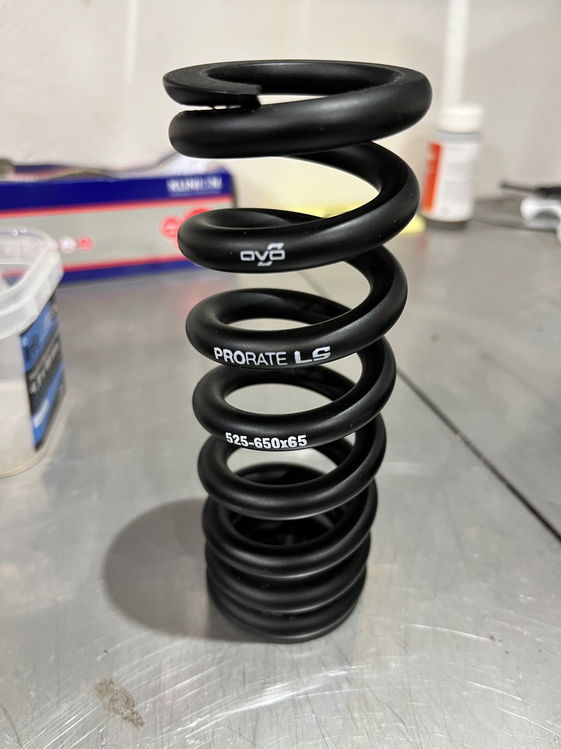

JakobGawlik
har en 2.5/450 LS-fjäder till en dvo jade x. Behöver 350. Någon som har och vill byta? Sälja?

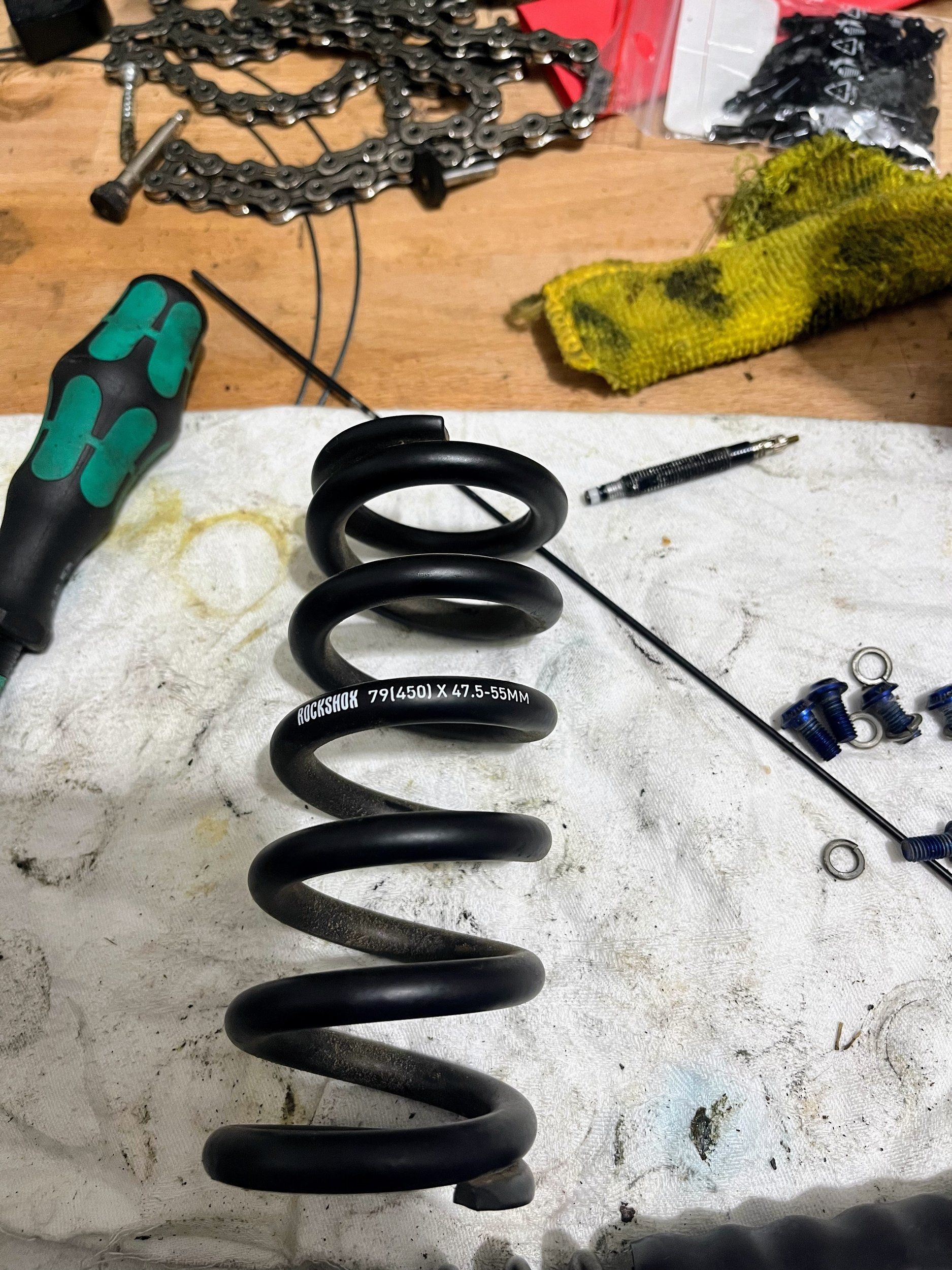

EmiAlf
Är lite ny inom ämnet. Men vad för fjäder är passande på en RS super deluxe coil om man väger ca 90kg?

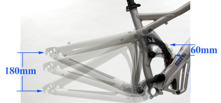

Shock stroke är hur långt en stötdämpare kan komprimeras, om du mäter shaften och bumperstopen där så ser du hur lång stroke du har. Det finns normala standardlängder, antingen i tum eller mm. Lättast är att googla din ram och årsmodell, annars om du skall mäta noga kan du ta av dämparen. Om man känner till de typiska längderna så kan man ganska fort se längden eftersom de under en lång tid producerades i några få speciella längder. På nyare cyklar vet jag dock inte, eftersom jag aldrig ägt någon. Märk väl att de kan vara både imperial = tum och metric = mm. Längderna är inte helt samma.
Vissa tillverkare som specialized brukar hitta på egna dämparlängder. (typ 8,5 x 2,5") och andra liknande irriterande saker, som gör att det är extra svårt att hitta lämpliga ersättare.
En lång dämpare är för exempel 10,5 x 3,5" , eller 9 x 3" , eller 8,75 x 2,75". Dessa är vanliga på DH cyklar.
De kortare modellerna sitter på vanliga AM/XC/Enduro hojar och brukar ha något runt 2" stroke och upp.
Det brukar inte stå på dämparen hur lång stroke det är.
Wheel travel är hur långt hjulet kan röra sig när hojen trycks ned och baksvingen komprimerar dämparen. Bilden visar 60mm stroke, 180mm rear wheel travel, ratio är då 3.
Det uppges oftast av tillverkaren och är typiskt 8-10" på en DH cykel och 5-7" på AM/FR/Enduro hojar. Säkert kortare på en XC eller på 29" cyklar. Man brukar även skriva det i mm, då är det 100/120/140/150/170/180mm på lite mer civilicerade hojar eller 200-250mm på DH cyklar.
Anledningen att de frågar efter stroke + wheel travel är för att wheel travel / stroke = ratio. Alltså hävarmen/utväxlingen mellan svingarmens rörelse och dämparens komprimering. Om du har en stor hävstång så behöver du en hårdare fjäder för att uppnå samma "SAG". Omvänt om du har liten hävstång.
SAG är hur mycket hojen sjunker ned under din egen vikt, och det mäts normalt i %. Jag tror att tanken är att man skall mäta SAG som hjulaxelns rörelse, men det är lättare att mäta direkt på stötdämparen. Normal SAG för DH är 30-40%, men för AM/XC/FR/Enduro kanske det är mer normalt med 20-30%. Det är en smaksak, men ramarna är ofta designade för en viss SAG, och vissa ramar har en markering på ramen eller på gaffelbenen på framgaffeln som visar SAG. Det kan finnas på bakdämparen också.
Utväxlingen är inte linjär, vilket betyder att den första 1" på dämparens stroke kanske har en helt annan utväxling än den sista 1". Detta för att länkagen kan vara progressiva, regressiva eller linjära.

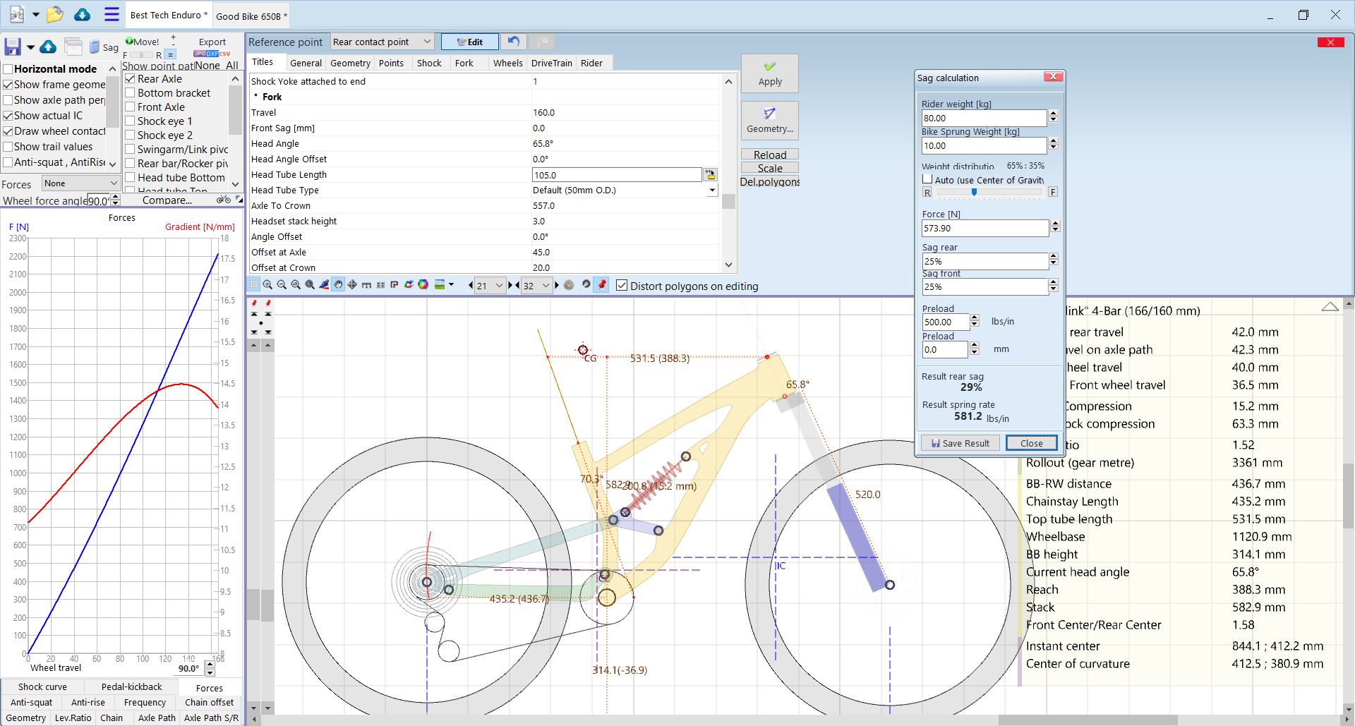

Det finns ett program som du kan ladda ned, som är gratis, som heter linkage.
linkage från bikecheck
Om du laddar ned programmet så kanske du hittar din ram, och kan se hur ditt länkage fungerar och vad som händer med vilken fjäder och vid vilken vikt. Inte säker att alla funktionerna finns i gratisprogrammet men du kan pröva. På bilden ser du sag calculator / spring calculator i det lilla fönstret.
