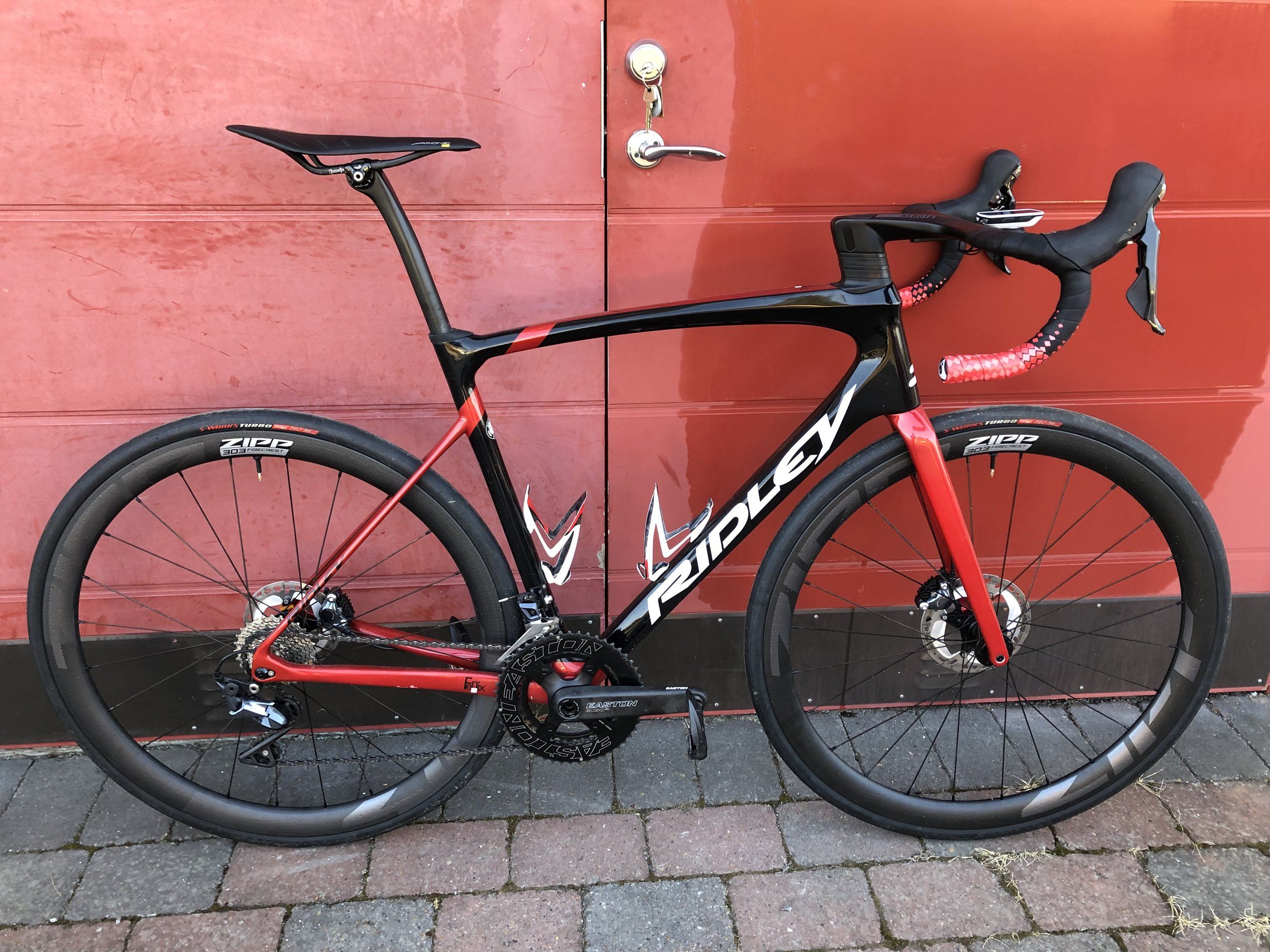

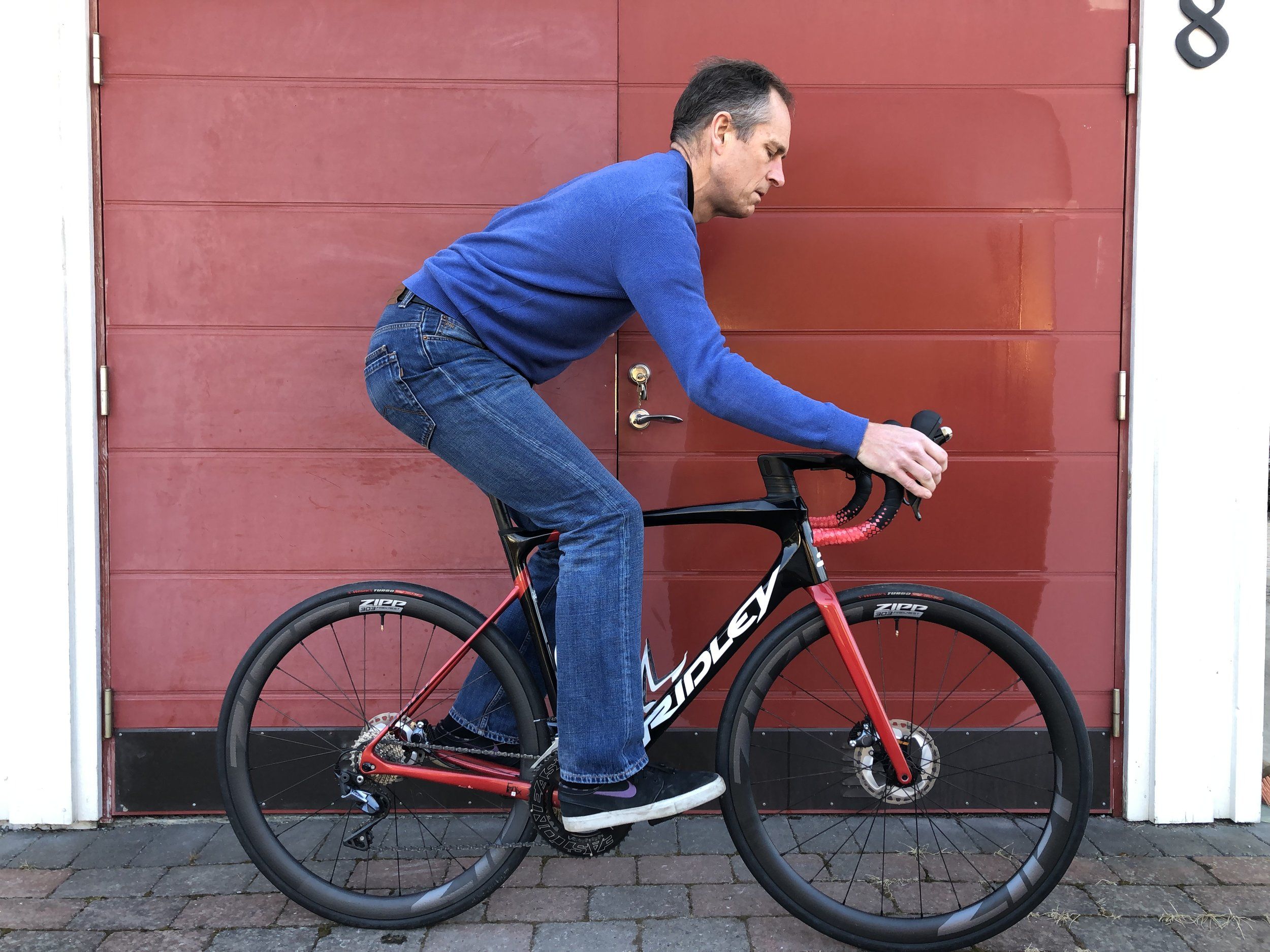

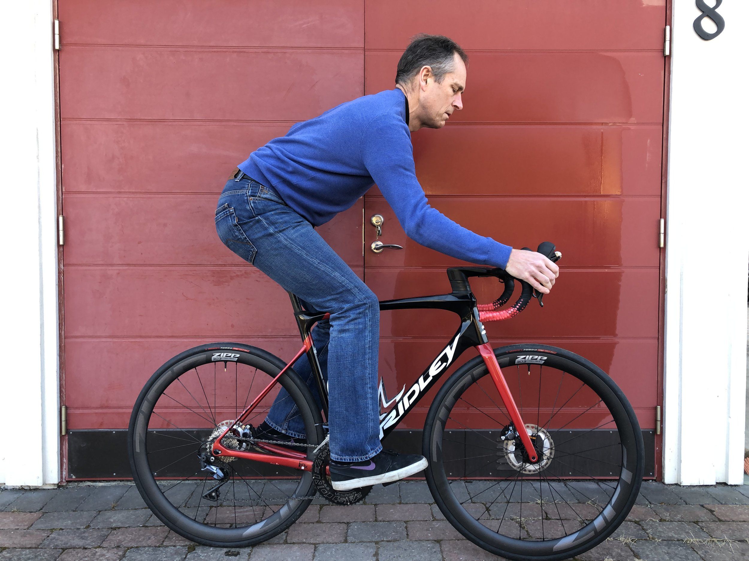

Eftersom jag kör på den ramen, så kan jag dela med mig av mina erfarenheter. Är 183 cm lång med 87 cm insida ben. Kör också strl M. Brukar ha 56/57/L, men M på Ridleyn gav samma stack och reach som min tidigare Specialized Tarmac 56a. Styre och stam är integrerat så enda anpassningen är antal spacers under. Det är en allroundram, så inte superaero sittställning. Hoppade bara upp för att ge proportioner. Kan ju gå ner i bocken och böja på armarna för att komma ner mer. Tycker jag sitter bekvämt på den.
Edit: Andra hjul är väl den uppgraderingen jag tycker är vettig i ditt fall. Det är inte så kul att börja dra om slangar och vajrar/kablar genom den integrerade cockpiten. Hade jag fått tag på en elektronisk grupp, så hade det blivit det, men nu fick jag sno komponenterna från en annan cykel så länge. Komponentbristen var svår förra våren och är det kanske fortfarande.

Ja, jag har gått ner i storlek genom åren. Började på 58/59-ramar, men trivs inte med den räckvidden och utsträckta positionen.
Det finns ju gott om ytterligare spacers att plocka bort under stammen för att få den lägre och sadelstolpen kan skjutsas ner. Behöver den bli kortare, så blir det en annan stam(-kombo) och mindre setback på stolpen. Finns gott om justering nedåt, från min setup. Kollade nu även stand-over och har 8-10 cm till godo till överröret.
Edit: Nu blev man ju sugen på att ta en premiärtur för säsongen, när den ändå är nertagen från trainern.

Ser riktigt bra ut på dig, har inte i huvudet hur långa mina ben är. Har det nedskrivit också eller får mäta om. Tror nog ni kan ha rätt. Som sagt, sett att de är stora i storleken men att själva designen är hög på röret i sig självt.
Snygg hoj! Föredrar färgerna mer också! Minns du vart du köpte den? och vad för komponenter rekommenderar du?
De integrerade styret med spacers har jag ringt och frågat om, det får du ju beställa via återförsäljare & det är bara de som har tillgång till det. Går tyvärr inte att köpa via Ridleys hemsida & det är tyvärr väldigt fattigt med "Ridley-delar" från ebay osv osv också..

Köpte ramkit från Merlin och byggde upp med mestadels sånt jag hade hemma, lite jag köpte beggat samt lager, slangar och vajrar som jag köpte nytt. Tanken var en Ultegra DI2-grupp, men det gick inte att få tag på, så fick flytta en mekanisk Ultegra från en av crossarna istället. Ett rent h-v-t att få in allt genom cockpiten, men sen har det funkat bra. Hjulen köpte jag nya sent i höstas och har bara rullat ett par rundor.
