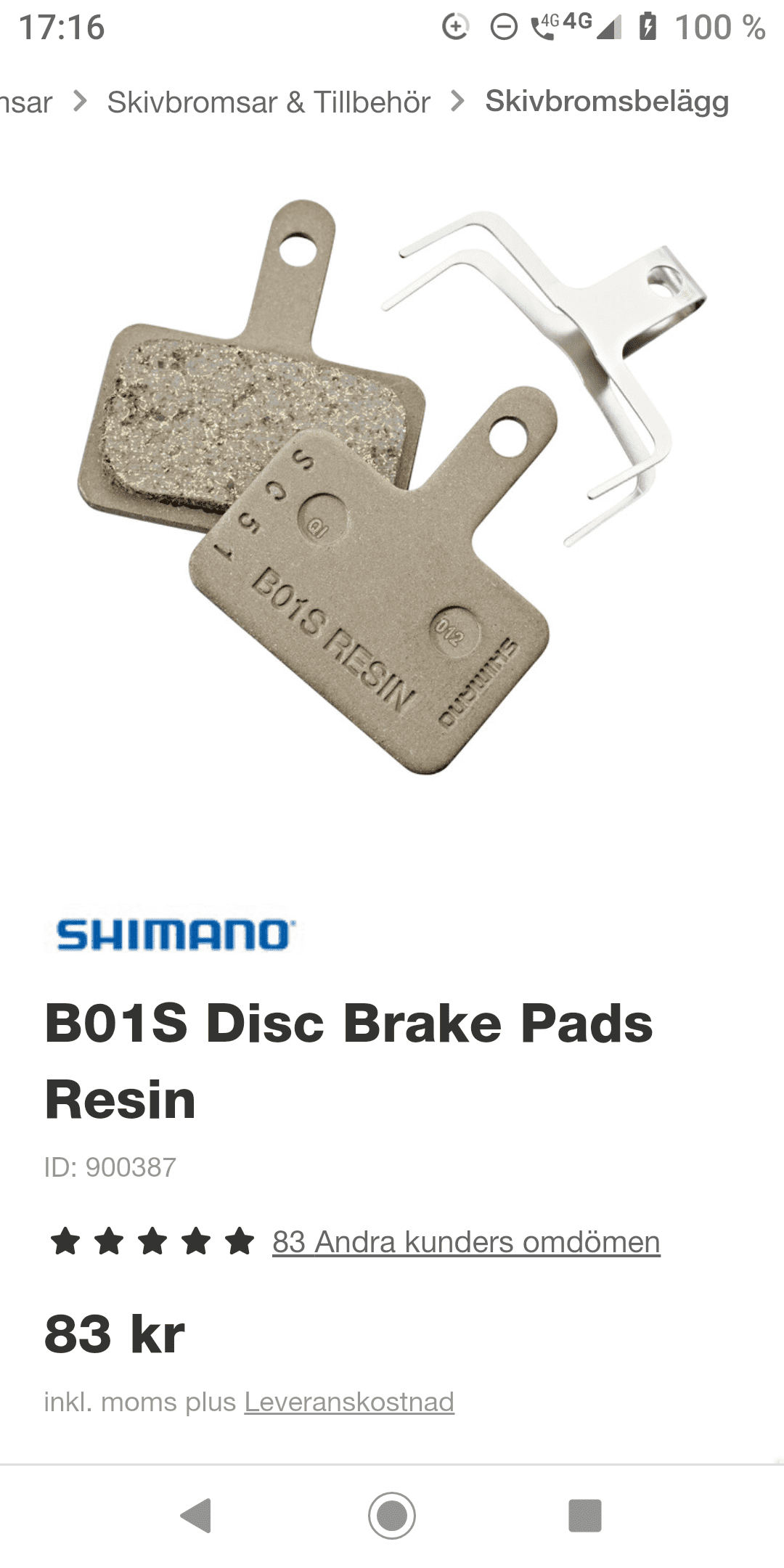

och bikester säljer ut b01 belägg för runt 50lappen paret nu
Har du lust att länka? Hittar bara för 83 kr.
