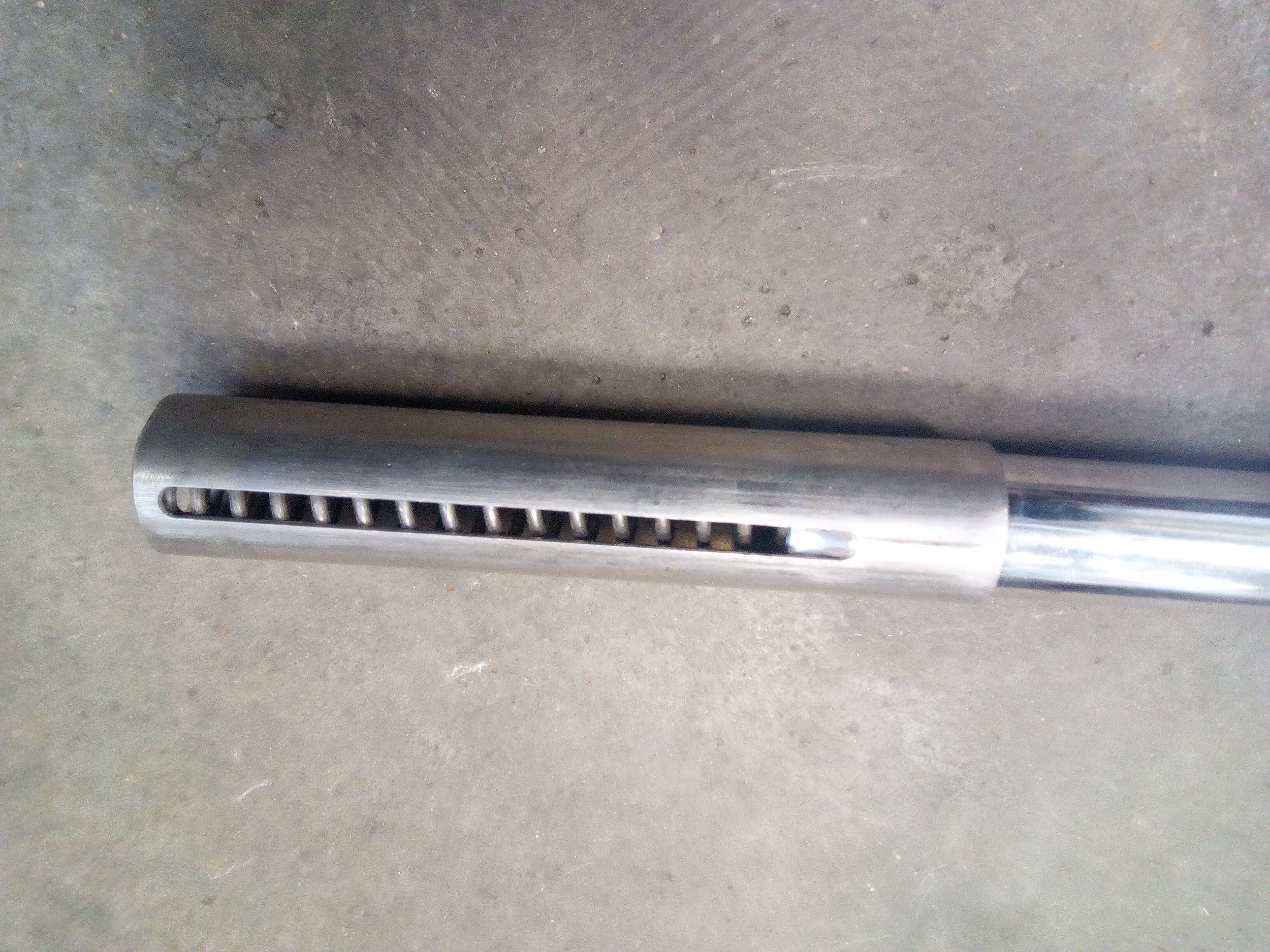

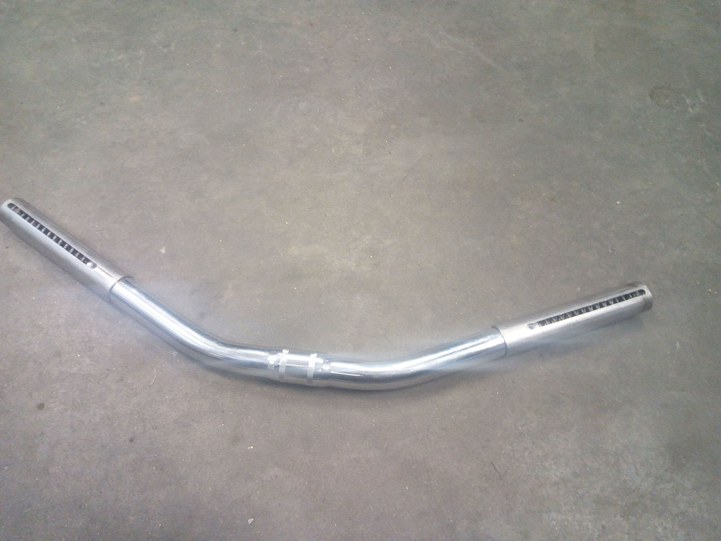

Vad är syftet med fjädringen här? Alltså bara fjädring där handtagen ska sittta.

Är detta på fullaste allvar så är svaret, absolut ingen alls. Det där ser livsfarligt ut. Det enda jag kan tänka mig är att man kan låsa styret i olika längder, vilket ingen någonsin efterfrågat.

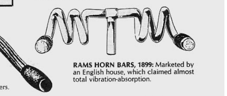

Men på temat fjädrande styre:

Ser ändå ut som ett hemmabygge: Nån har tänkt till.
I högeränden (på första bilden) syns kalla det svetsfog. En liten person kanske har blivit äldre och större, utan att få längre ben?
