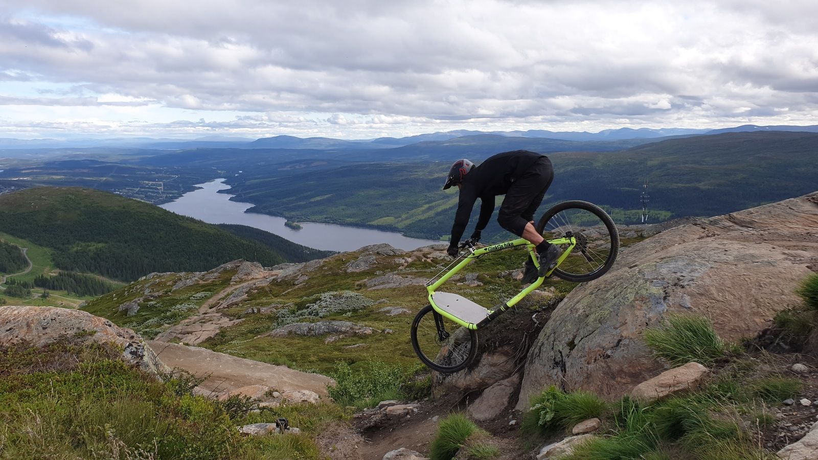

Du tror alltså på fullaste allvar att man infört två i grunden dåliga egenskaper som balanserar ut varandra? Jag vet inte om det är nån idé att försöka bemöta det. Särskilt inte när alla som provat en cykel med flack gaffel i skogen vet att det inte fungerar som du beskriver det.
har du inte märkt att hjulet liksom ramlar åt sidan i lågfart med flackare gaffelvinkel? jag kan absolut köpa att samma sak uppstår på skrå, men har inte tänkt på det.

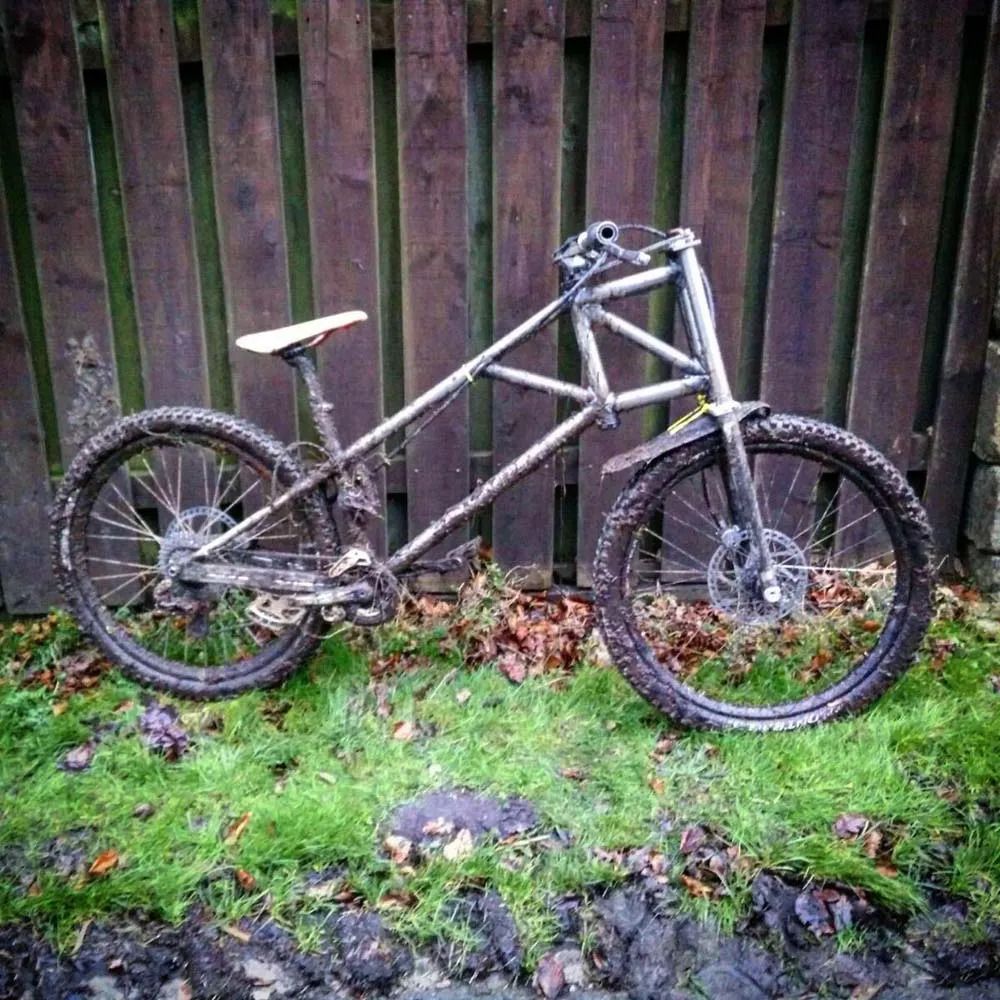

syftet med flack gaffelvinkel är väl inte att själva vinkeln gör styrgeometrin bättre, utan att få fram framhjulet för att minska otb-tendensen? en annan lösning är att flytta fram framhjulet, ha brantare vinkel och ha ett styrlänkage:
ja, men tror är i sammanhanget en underdrift.
och allt för att det ger en tredje fördel som anses såpass avgörande att man tycker det ändå är värt dessa två nackdelar. du vet i din oändliga vishet säkert vilken..
vad som mestadels varit hönan respektive ägget i denna utveckling kan man dock säkerligen diskutera. man kan ju också se det som att modet med brett styre tillåter att man inför lägre gaffelvinkel utan större debakel. och så har det möjligen varit när dessa två egenskaper blivit mellanmjölk på senare år, men det var knappast ursprunget?
det bör snarare ha varit att man med början i dh ville undvika otb och insåg precis som vem som helst som försökt framföra cyklar med lång gaffel och flack gaffelvinkel, att ett extra brett styre var fördelaktigt närmast nödvändigt för att hantera konsekvenserna.
och även detta lär du känna till, egentligen?
en rolighet i sammanhanget är att mtb-pionjärerna i orange county på sjuttiotalet, körde en sorts gravel-dh på de facto trettitalscyklar med flacka framgafflar och åtföljande stora styren, men sedan kom gaffelvinklarna att vara brantare under lång tid innan man åter började experimentera med detta.
Det är både för styrgeometrien och för förhindra otb.
Men det finns en till stor fördel med flackare vinkel på dämpade gafflar: dämpning blir mer effektivt för att rörelse av dämparen blir mer i linjen med kraften som uppstår när man möter ett hinder, framförallt när man kör utför. Den fördel finns dock inte utan dämpning och både bilderna i din inlägg visar odämpade cyklar. Jag kör också lite brantare gaffelvinkel på min helstel MTB och kompenserar med rätt lång reach för att får framhjulet tillräckligt mycket fram (och för att för tillräckligt utrymme till ståcyckling).
